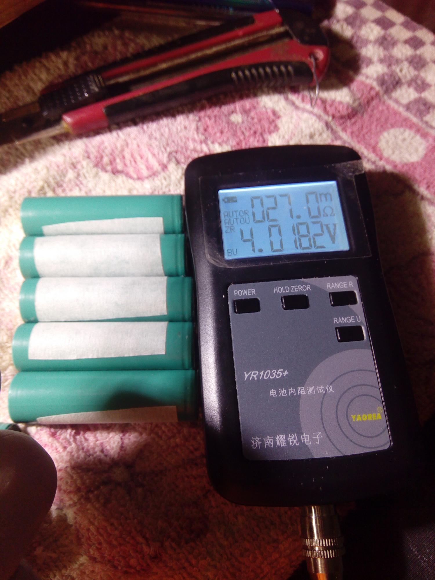

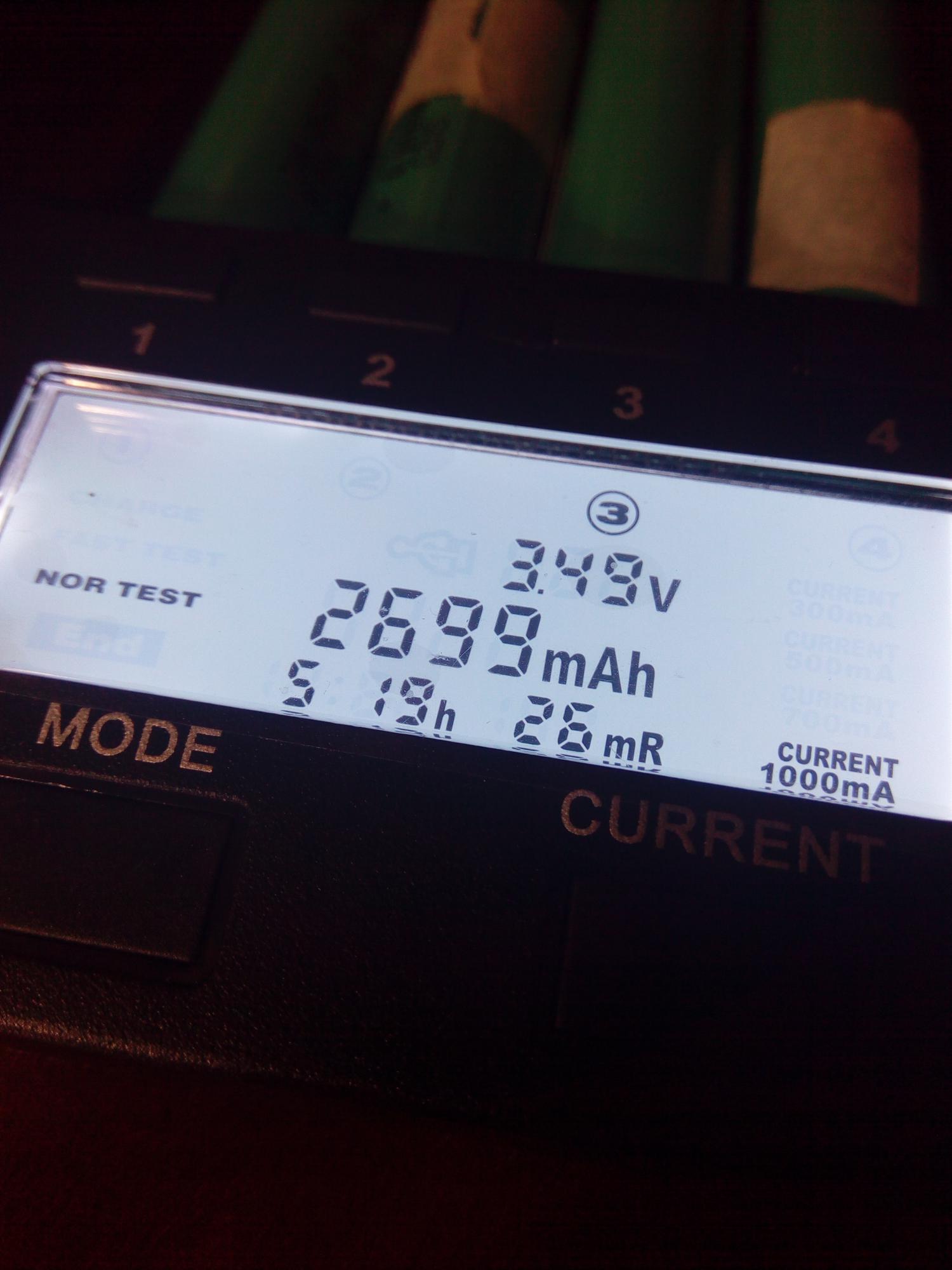

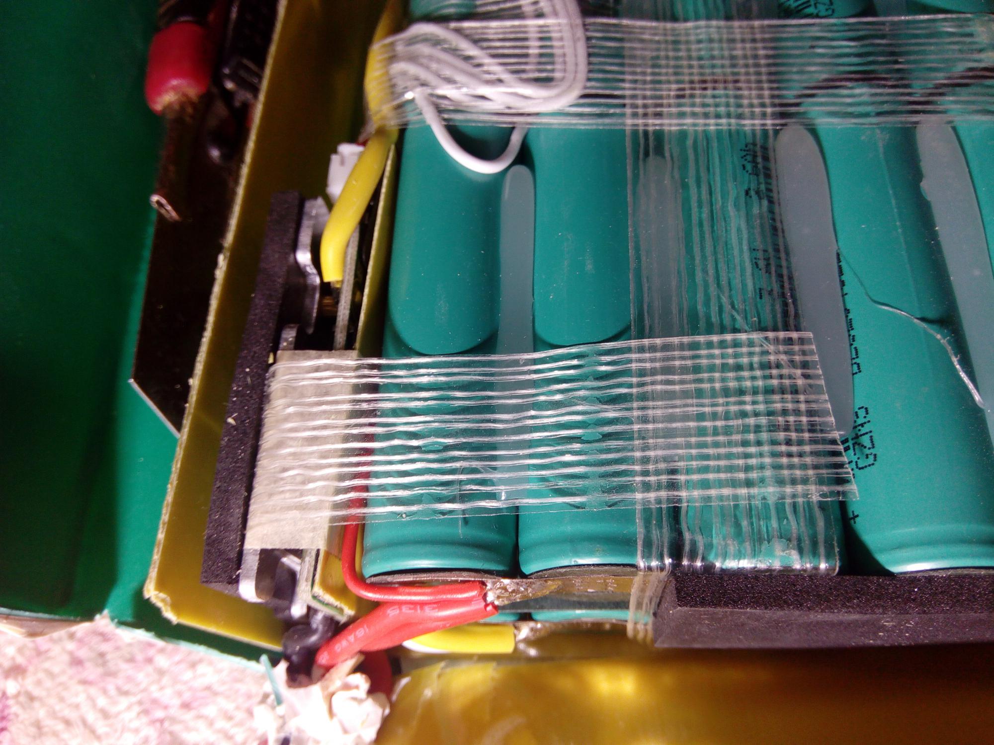

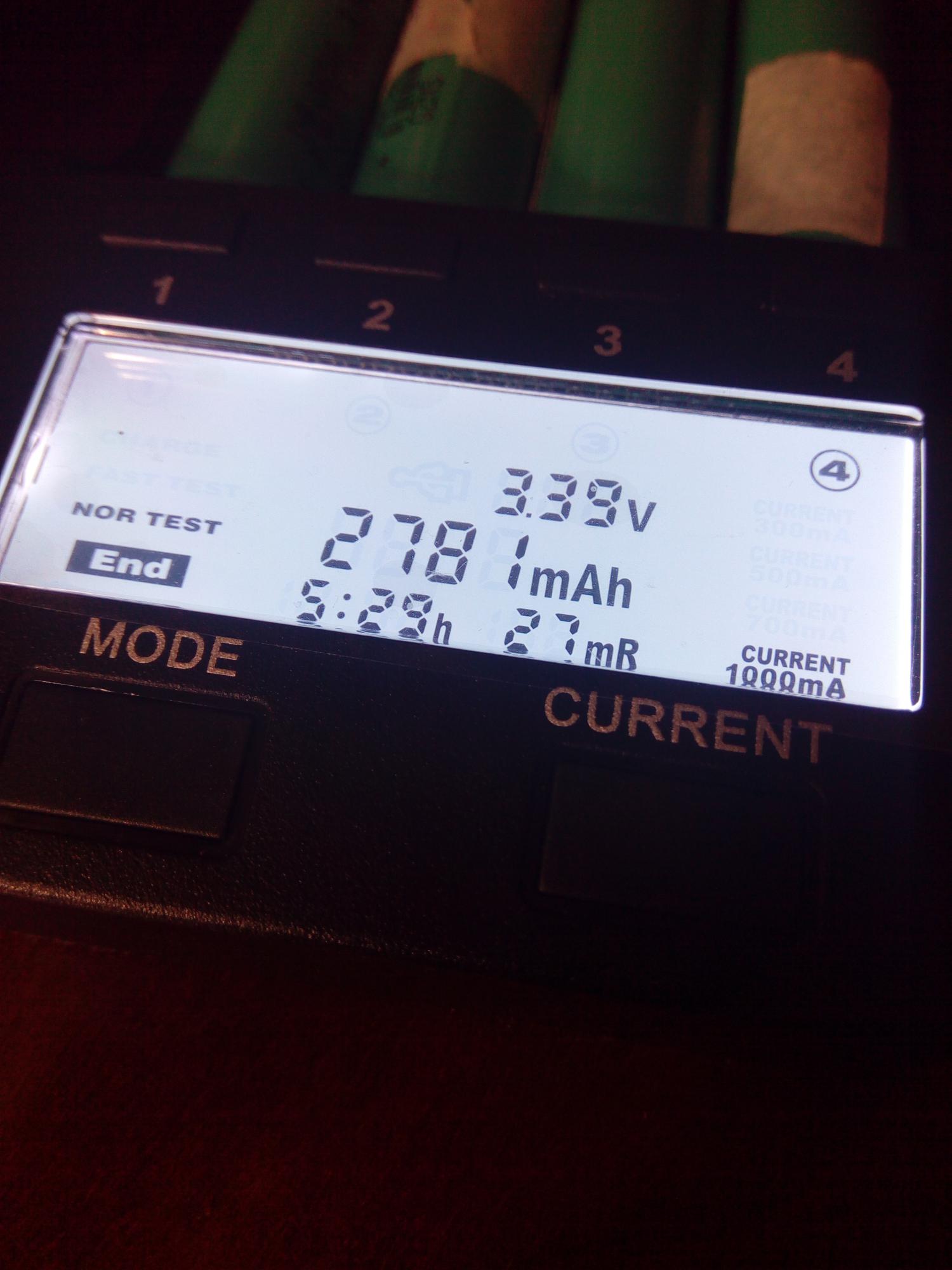

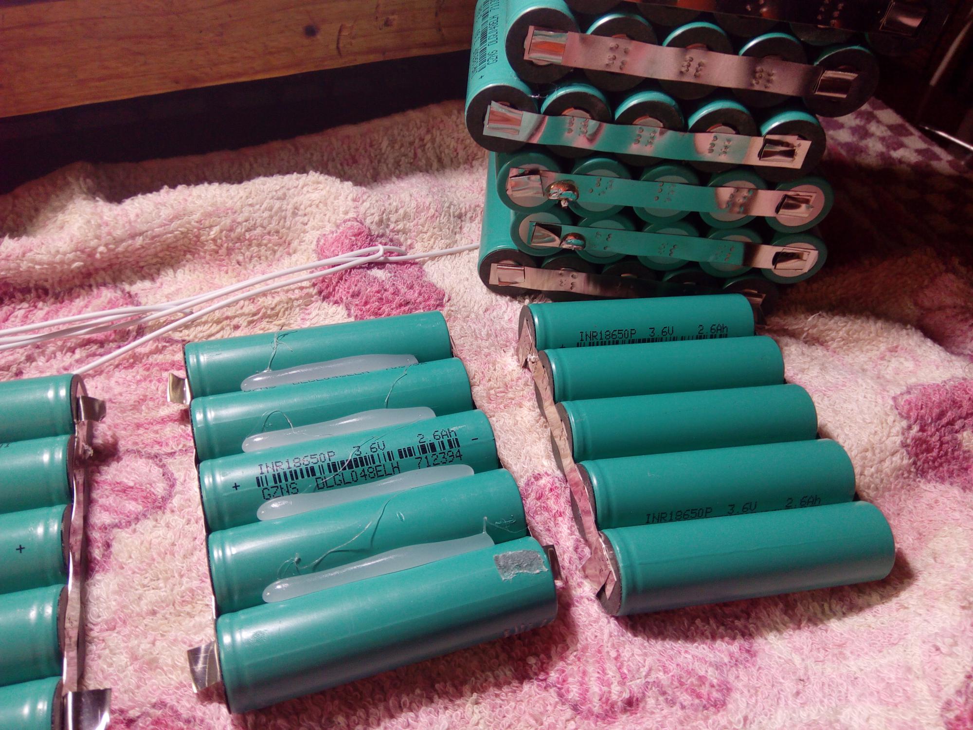

Пока акум не просел окончательно, надо заняться балансировкой, продлит жизнь еще на сезон, не так уж там и совсем все плохо.
Смотреть на внутренне сопротивление
на литокале, не стоит, приближенные значения, не более того.
  Сборка не плохая, элементы но нейм,  была до разбора 13Ач, разбега по ячейкам, у меня не было, уже стояла БМС, рихтовала, отставания не значительные проглядывались :bw:
