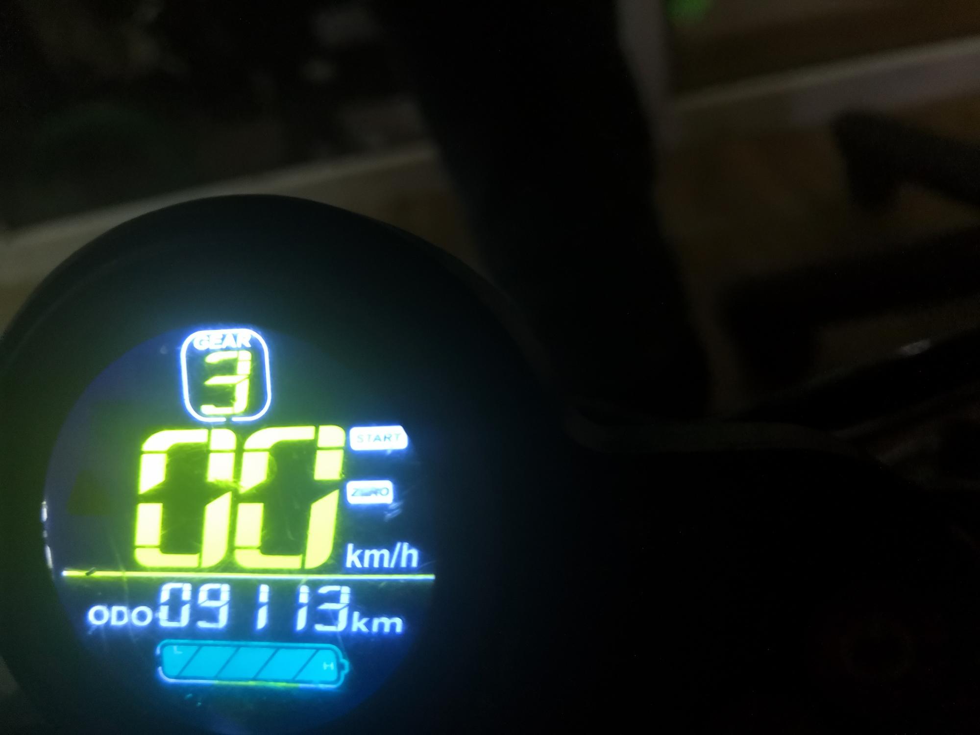

всем привет вот и мой пробег за почти два года эксплуатации но он отчасти врядли верный считать комп не правильно стал тысяч с 8500 думаю,последние 100 км он насчитал за 3недели , хотя в день я накатываю 30 км,думаю оригинальный пробег за 10000км уже,вообщем стал вопрос о покупке новогосамоката или восстановления этого,батарея просела и при нежном использовании 25кмч впритык хватает на 16км ,бмс вырубает при 46,5 просадка сильная, но заряжается всегда до 54,6, приценился новая батарея прошная на 18ач на 21700 стоит 13тысяч,плюс менять передние амморты люфт горизонтальный жуть , и еще желательно втулки в рулевом заменить (не менял ни разу),и не знаю что там с мотором я то не насиловал его и не топил в лужах,просто в нете куча фоток как там какой-то пластик течет что то плавится ,что с ними делают не понятно,вот и боюсь будет новая батка ток вырастет, греться будет, не даст ли дуба мотор. может целесообразней прошку последнюю взять ,но это вложения в два раза как минимум больше,кто  может чего посоветует, так меня самокат ничем не напрягал кроме как надувных колес их проколов хотя я уже спец и минут за 7 в дороге камеру меняю.просьба если у кого пробег аналогичный понаблюдайте за общим пробегом и сравните его с пробегом трека ,я ранее писал что при скорости до 24кмч общий одометр вообще ни счтал,проезжал 30км а пробег и на один км не изменялся
inwin
[user]kisslota[/user], ток не может измениться, контроллер то тот же остается ;)
соберите лучше из нормальных элементов батарею. ее можно потом на другой самокат поставить или продать.
посмотрите вариант kugoo m5.
может этот продать и купить kugoo m4 pro 2020?
все же крепления гуся не очень удачное, а разложиться на трассе, это не самое приятное ощущение.
