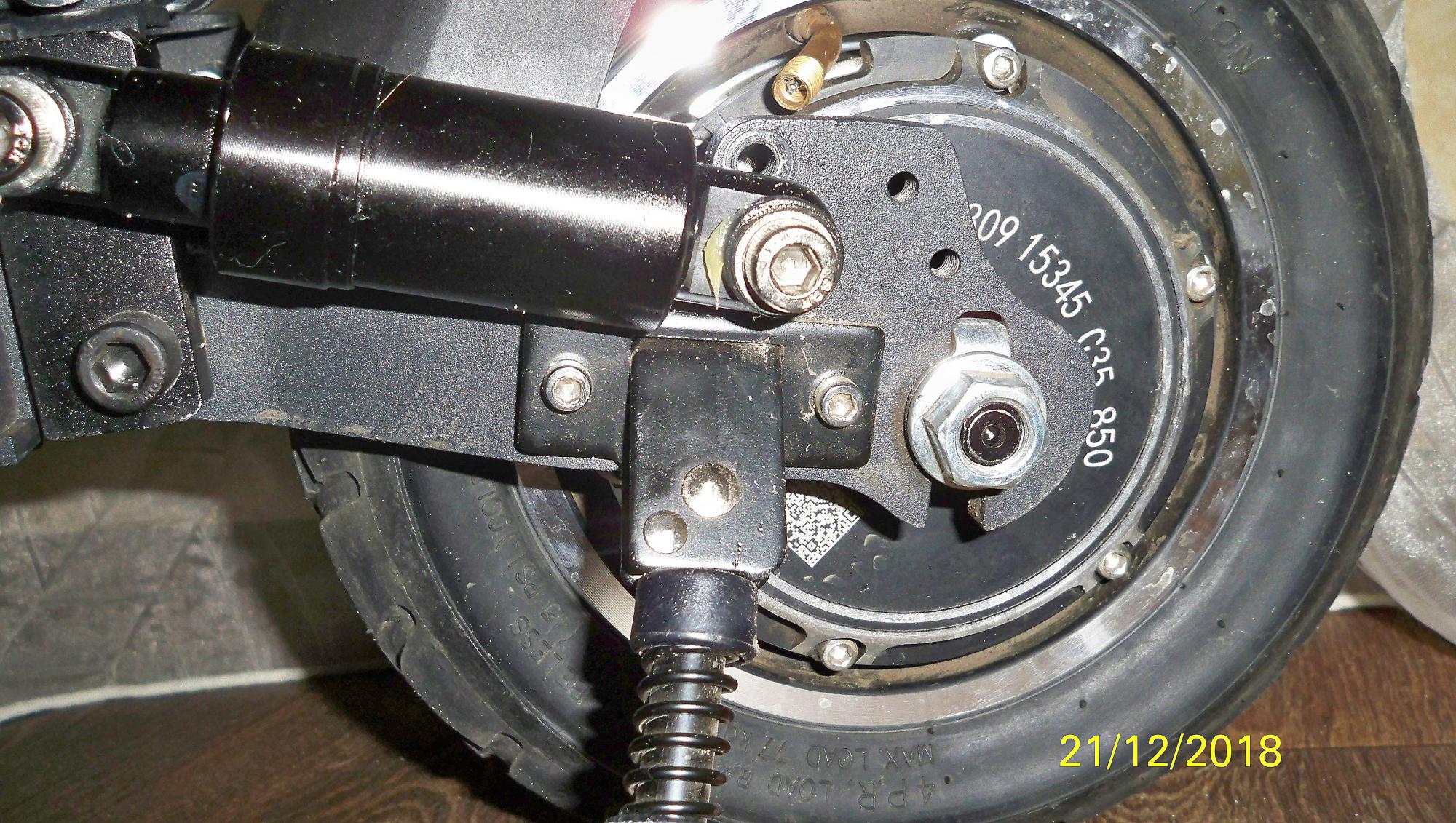

[user]Crazywolf[/user], по фото оценить надежность задней подвески у Макс Спид мне сомнительно, посмотреть бы живьем :-). Но оцените клиренс у Макс Спида и М4 :-). Разница раза в два.
Виктор, я исходил из увиденного цельного уголка
в конструкции заднего дропаута. У М4 там просто тонкий "перешеек", хотя по рекламе одного из магазов, 80-ти килограммовая тушка райдера совершает конкретные подскоки, стоя на деке М4, на месте и все норм )))))
Viktor777
Цитата: Crazywolf от 21 Дек. 2018 в 00:02У М4 там просто тонкий "перешеек"
Что значит тонкий "перешеек"? Вырез снизу под осью такой же. Отверстие над осью под контр-шайбу такое же. Уголок из стали 3-4 мм толщиной на вид. У М4 силумин толщиной 9 мм.
Что думаете про клиренс? Похоже Макс Спид цеплять будет за небольшие бордюры :-).

Цитата: Viktor777 от 21 Дек. 2018 в 00:26Что значит тонкий "перешеек"? Вырез снизу под осью такой же. Отверстие над осью под контр-шайбу такое же. Уголок из стали 3-4 мм толщиной на вид. У М4 силумин толщиной 9 мм.
Угу, а над гайкой у М4 тонкая "перемычка" сечением (примерно, не измерял) 9х4мм, в отличии от фото, хотя, фото и не дает истинной картины, но, как говорится, "что вижу, то пою" )))))
Рисунок для сравнения прочности рычагов. Красная линия - место возможного разлома дюралевого рычага М4 в районе дропаута при возможной нештатной нагрузке (удар, перетягивание гайки и т.п.)
Как видно, стальной уголок труднее ))) сломать, чем отломить кусок дюраля от пластины...

[user]Crazywolf[/user], Извините, не понял, где такое утоньшение. Не могли бы Вы показать на фото?
Crazywolf
#347

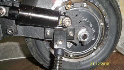

[user]triskach[/user],
Не? Синими линиями обозначен паз под ось колеса. Фиксатор шайбы входит в отверстие в рычаге, так, что дюраля в этом месте практически не осталось...
Я не снимал колесо еще, но даже если непосредственно над осью есть еще металл (еще одна спрятанная под шайбами "перемычка" 9х2...3мм), то прочность у стального уголка несомненно выше при нештатных нагрузках на рычаг.

[user]Crazywolf[/user],  Я измерил расстояние от оси колеса до отверстия фиксации стопорной шайбы. Там 10 мм. Отверстие фиксации овальное. Я Вас уверяю, она выдержит любые нагрузки.
Crazywolf
[user]triskach[/user], все, открутил гайку и снял усилитель дропаута (шайбу). )))))
Останусь при своем мнении: кусок дюраля, например при ударе о бордюр - отломится, а стальной рычаг - только погнется ))))
triskach
[user]Crazywolf[/user],  Там вверху, получается типа арки. Ничего не отломится. Не такие уж там силы.
Viktor777
Цитата: Crazywolf от 21 Дек. 2018 в 14:45Останусь при своем мнении: кусок дюраля, например при ударе о бордюр - отломится, а стальной рычаг - только погнется ))))
[user]Crazywolf[/user], чувствую себя уже виноватым, напряг Вас возражениями (и чертежи сделали, и узел разобрали) :-).
Но всё же:
1. Давление оси идет не целиком на перемычку, а на верхний полупериметр арки, и нагрузку несет окружающий металл.
2. При нагрузке (сам седок плюс кочка или бордюр) вся деталь поворачивается (срабатывают амортизаторы) и верхний полупериметр смещается в более монолитную часть.
Если у меня ошибка в рассуждениях, покажите где.
