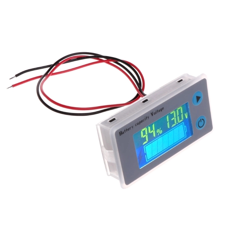

Первое
31% остаток заряда батареи.
Покупал ранее индикатор,выставлен на 13 банок Li ion,выкладывал ранее его фото.Второе балансировка есть в бмс(инфа с соседних веток форума),выложена рекомендация оставлять на 6-8 часов после полного заряда, через каждые 5-10 обычных зарядок,хотя рассуждая философски это вопрос веры...Искать и выкладывать ссылки нет желания.С уважением.  :ку:
