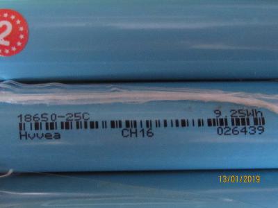

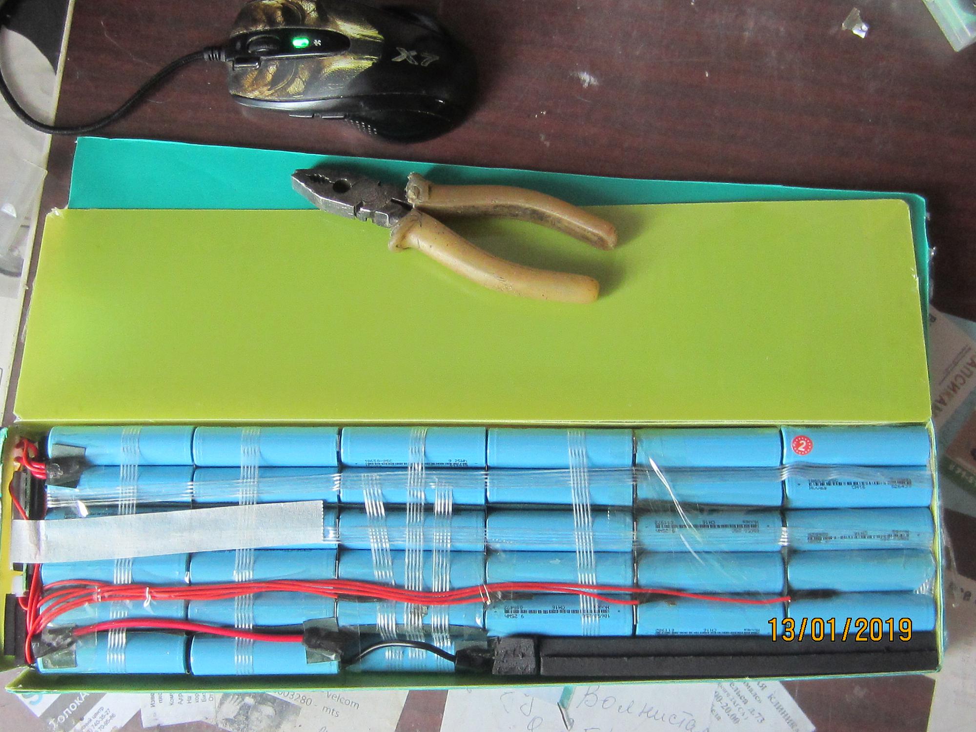

Вот какие аккумуляторы у нас стоят. Я не выдержал, вскрыл, посмотрел.

Сколько банок?

[user]triskach[/user], судя по маркировке, элементы по 2500 мАч (если верить маркировке :-)). Получается, что если там 13s4p, то 10 Ач весь аккум, а если 13s5p, то 12,5 Ач.

Там стоят 65 банок- 13S5P. По высоте там есть еще место для 39 банок. Уже выписал, буду добавлять.

[user]triskach[/user], ну Вы даёте :-). Удивляюсь доброте китайцев, обманули всего на 2,5 Ач (по маркировке). Теперь бы найти где-то обзор именно этих элементов...
EcoDrift
[user]Viktor777[/user], нету обзора именно этих элементов. Там может быть все, что угодно. Но скорее всего 2000 мач там, по опыту.
inwin
ЦитироватьТеперь бы найти где-то обзор именно этих элементов...
параметры элементов найденных на просторах интернета
3с=2500*3=7,5 ампер
9,25/3,7=2,5 ач или 2500 мач
цена за элемент 1,1$ или 73,79 руб.
https://russian.alibaba.com/product-detail/long-cycle-3c-3-7v-18650-2500mah-li-ion-battery-cell-for-scooter-ebike-wholesale-60756225195.html?spm=a2700.8699010.normalList.74.605b3eee3GE99n

Есть впечатление, что элементы в аккуме неплохие. Если кто знает, исправляйте рассуждения :-). На другом форуме [user]triskach[/user] приводит вес аккума: "Вес аккумулятора со всем обвесом- 3кг 360гр". Отбрасываем 360 гр. на упаковку и т.д. Делим 3000 гр. на 65 шт., получаем 46 гр. Верим вот этому:
"В среднем вес подлинной батареи 18650 будет в среднем около 45 грамм и не менее 42 грамм. Некоторые подлинные 18650 аккумулятор могут весить более 50 грамм. Китайские поддельные аккумуляторы 18650 могут весить в среднем 35-32 грамм, а иногда и значительно меньше."
http://prohelps.ru/razmery-akkumulyatora-18650/
Получается, что уложились :-).

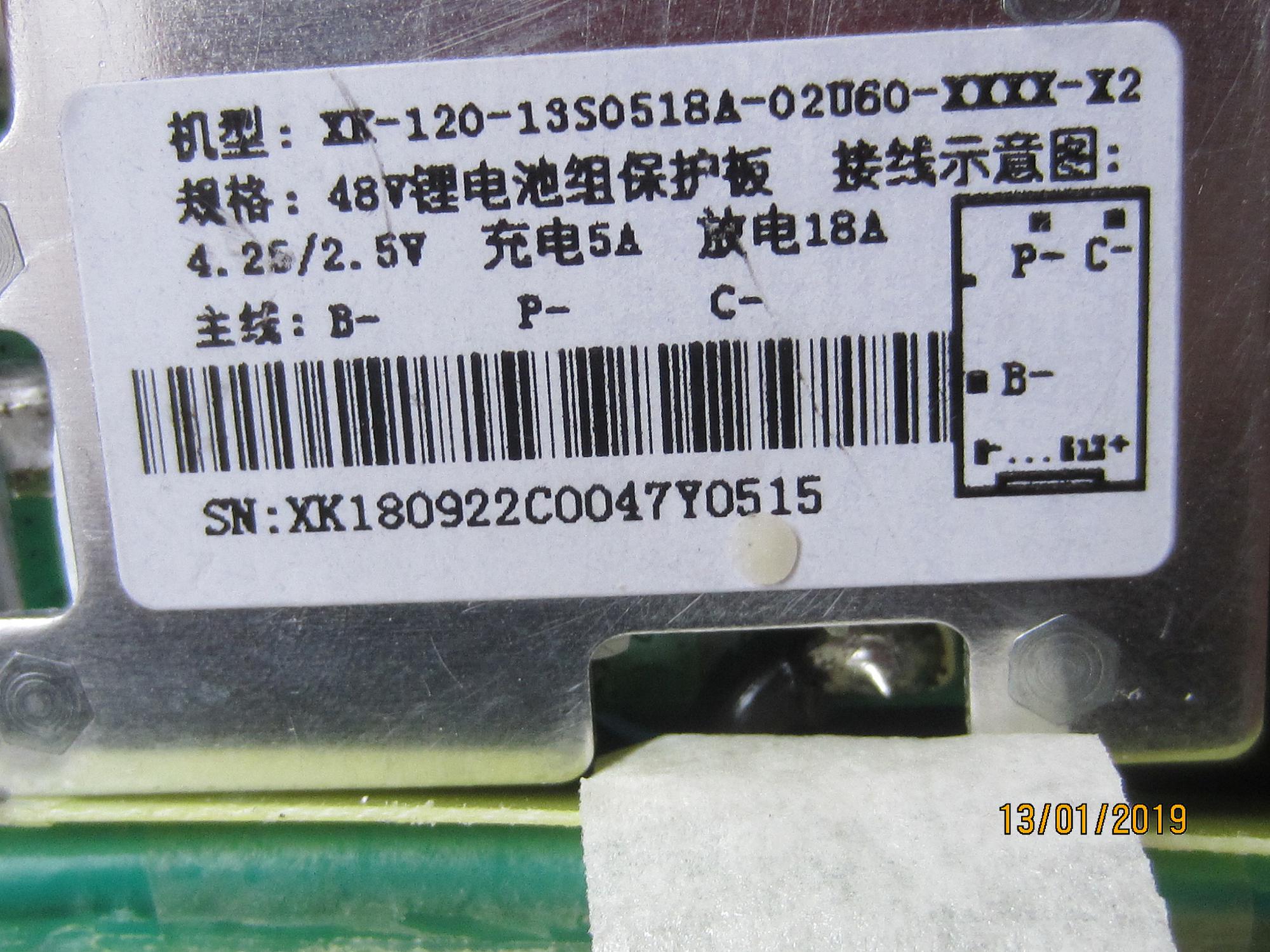

       Наша BMS, размер 60x 36 x9 мм

[user]triskach[/user], получается, что если хотите добавить 3 банки, то нужно менять БМС?
triskach
Не понял, зачем менять?
Viktor777
Могу ошибаться, но вроде БМС рассчитан на конкретное количество банок. На фото на шильдике указано 5 банок. Вот может будет полезно:
http://www.electra.com.ua/otovarah/sistema-upravleniya-batareej-bms.html

БМС на 18 ампер всего... В принципе менять её не обязательно, но придется пересобрать всю батарею, измерить все элементы и собрать параллельные сборки по близкой емкости.
Если бы я батку переделывал, я бы заменил БМС с током повыше. А вдруг я в будущем захочу контроллер поменять на более мощный?
[user]triskach[/user], спасибо Вам огромное за вскрытие.
Цитата: Viktor777 от 14 Янв. 2019 в 10:44Могу ошибаться, но вроде БМС рассчитан на конкретное количество банок. На фото на шильдике указано 5 банок. Вот может будет полезно:
БМС в первую очередь рассчитан на конкретное напряжение. В нашем случае на 48 вольт или 13S. В параллель можно наращивать сколько угодно, но конкретно этот БМС не даст снимать токи больше чем 18A. Хотя есть мнение, что китайские БМС могут врать по токоотдаче. А это опять же надо проверять на практике.
