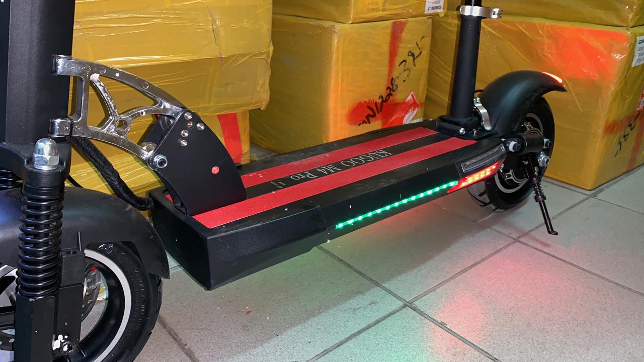

Попросил магазин, где брал свой М4, прислать фото М4 Про. Вот прислали:
На мой взгляд копия моего. Поворотники другие. Ну аккум чуть больше. Даже лапка подножки такая же (не трубка), оплетка жгута, фара.

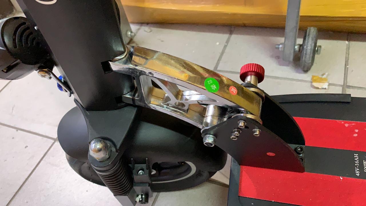

Похоже, вырезы под гусь на рулевой стойке не скругленные в углах (?),
https://electrotransport.ru/images/4/1bjfsvo_thumb.jpeg
опять будет рваться по углу, как у предыдущих моделей, особенно, если в сложенном виде таскать самокат за рулевую в центре тяжести - рычаг и приличный вес самоката помогут, езда по ухабам - тоже ))))).

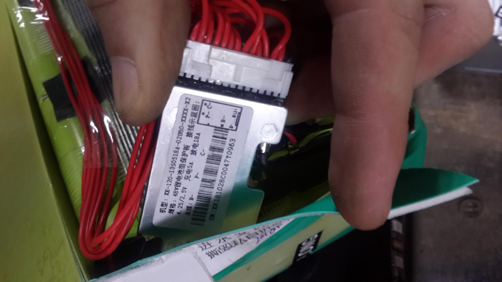

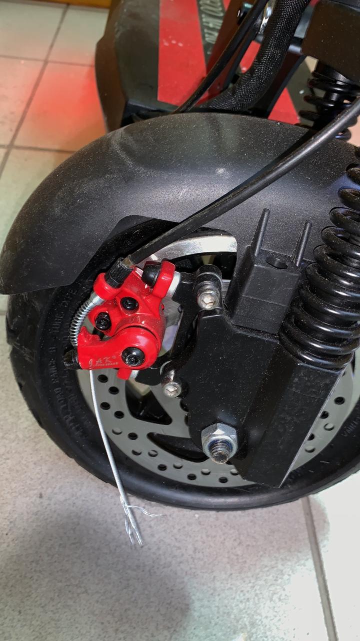

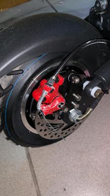

FeniX_1987
#502
Как и ожидалось, батарея не 16ач, а  влучшем случае 14ач, 13s7p, элементы 7.4wh (2000ач), ток заряда 1c, разряд 3c
Дорожки в контроллере уже усилены. Шунт залудил на пару миллиметров, термопасту транзисторов заменил.
Сборка конечно ужасная, все болты и крепления перепроверял, не всё было затянуто. Дека вроде усилена, фонари гамно редкостное, причём абсолютно все! Гидроизолировать их почти нереально, весной сгниют точно. Проводка уложена очень плотным спутаным комком, обратно запихивал с большим трудом, некоторые провода могут перетереться об острые части деки. Некоторые соединения в проводке выполнены скрутками и замотаны изолентой. Впринципе всё работает, работать будет, если потратить день на доработку.
Задние колодки прилегали на 2/3 площади к диску, шайби из под суппорта убрал. Не пойму, зачем везде их ставят
