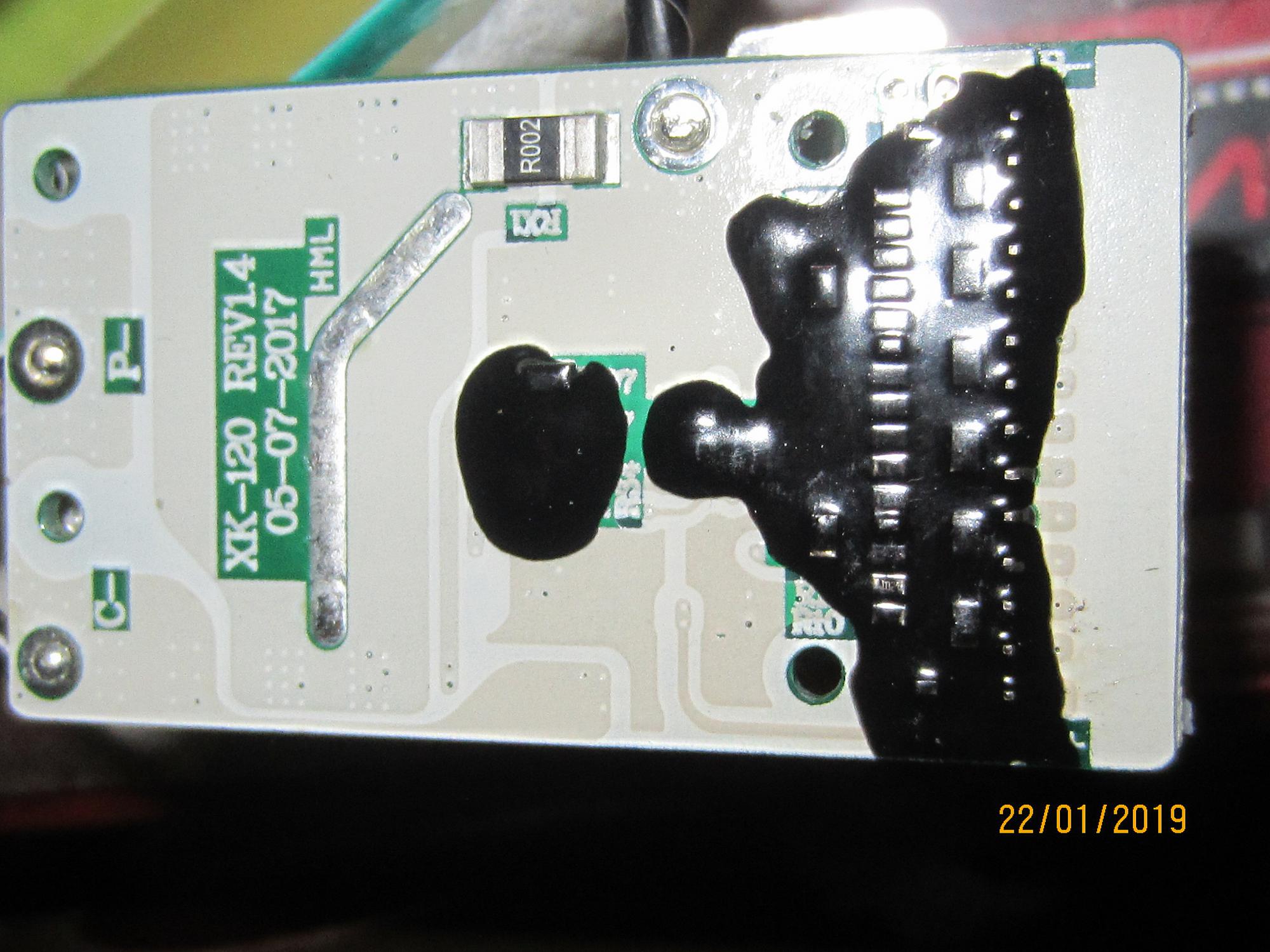

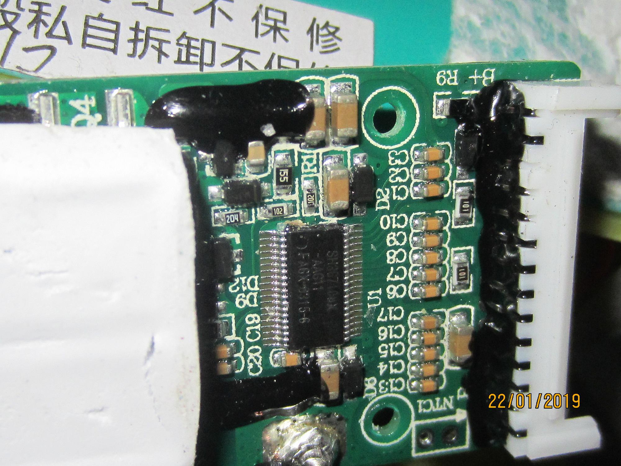

Цитата: triskach от 21 Янв. 2019 в 09:12Очень интересно. кто владеет данным вопросом, ответьте, это так? Я думал, балансировка обязательна, иначе- гибель аккумуляторов. Я думаю, не может такого быть. Но все же прошу знающих ответить. Пожалуйста
Если Вас не затруднит, и конструктивно BMS позволяет, снимите радиатор с платы и сфоткайте покрупнее элементы на плате....и тогда я с 99% вероятностью скажу - есть на плате балансир, или нет. Но, увы, подозреваю, что нет.
triskach
#568
Вот фотки элементов на плате БМС
Верхнее фото- обратная сторона.
kazimir
«Микросхема литиевого аккумулятора SH367105 / SH367107 / SH36710 для электроинструментов» подробнее
Характеристики микросхемы защиты литиевой батареи SH367105 / SH367107 / SH367108 1 Функция обнаружения напряжения: - Напряжение защиты от перегрузки VOV: 3,6 В ~ 4,5 В (передача 10 мВ); Точность напряжения защиты от перегрузки: ± 25 мВ; - Напряжение срабатывания защиты от перегрузки VOVR1 : 3,3 В ~ 4,5 В (положение редуктора 10 мВ), точность напряжения расцепления защиты от перегрузки: ± 50 мВ, VUV напряжения защиты от перегрузки: 2,0 В ~ 3,1 В (положение редуктора 100 мВ), точность напряжения защиты от перегрузки: ± 50 мВ; Пусковое напряжение защиты от перенапряжения VUVR2: 2,0 В ~ 3,6 В (положение редуктора 100 мВ); Точность снятия напряжения защиты от перенапряжения: ± 100 мВ;? Функция обнаружения перегрузки по току разряда: - Защитное напряжение перегрузки 1 по току VDOC1: 0,025 В ~ 0,25 В (файл Бит 25 мВ); Точность защитного напряжения по току 1: ± 10 мВ; - Защитное напряжение по току 2 VDOC2: 0,05 В ~ 0,5 В (положение редуктора 50 мВ); Точность защитного напряжения по току 2: ± 20 мВ;? Функция обнаружения короткого замыкания: - Короткое замыкание Защитное напряжение VSC: 0,1 В ~ 1 В (положение передачи 100 мВ); Точность защитного напряжения короткого замыкания: ± 50 мВ; • Функция обнаружения перегрузки по току заряда: - Напряжение защиты от перегрузки по току VCOC: (-10 мВ, -20 мВ, -50 мВ, нет); Точность напряжения защиты потока: ± 5 мВ (-10 мВ), точность напряжения защиты от перегрузки по току: ± 10 мВ (-20 мВ, -50 мВ);? Функция определения температуры: - Температура защиты при высокой электрической температуре: 50 ° C; точность определения температуры защиты при высокой температуре: ± 4 ° C (макс.); - температура защиты при низкой температуре зарядки: 0 ° C; точность определения температуры защиты при низкой температуре: ± 4 ° C (макс.); Температура: 70 ° C; погрешность температуры защиты от высокой температуры разряда: ± 4 ° C (макс.); • внешний конденсатор настроен на задержку защиты разряда, задержку срабатывания при превышении тока 1 и задержку срабатывания при превышении тока 2; Аккумулятор; SH367107 подходит для защиты литиевых аккумуляторов серии 6 ~ 10; SH367108 подходит для защиты литиевых аккумуляторов серии 11 ~ 15. Примечание 3: Все SH36710X в тексте представляют собой SH367105 / SH367107 / SH367108;
К сожалению, функции балансировки в плате БМС нет. Это видно и по составу деталей на плате, и по описанию микросхемы (выше).
