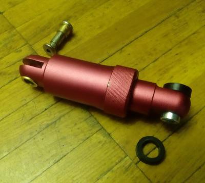

a.l.e.x.100
Народ, очень большая просьба, есть ли где или кто может сказать где искать снимки задних закрытых амортизаторов куги или ей подобных самокатов в разборе, хочется понять как можно менять характеристики хода и жёсткости. Есть аналог на моём самокате zero8, под мой вес норм, но интересуюсь на предмет доработки для клубней! ОЧЕНЬ ВАЖНО! Разобрать свои не смог, китайцы посадили блин на локтайт, анодировку только портить((.
Viktor777
#620
[user]a.l.e.x.100[/user], посмотрите пост Kirill SPB на этой стр.:
https://electro.club/forum/Kugoo_m4&page=44
Они вроде не регулируемые, разве что заменить пружины.
a.l.e.x.100
Спасибо дружище! Попробую ещё посмотреть дополнительно есть ли другие конструкции закрытых амортизаторов! Если у кого ещё будут ссылки, ОЧЕНЬ ПОМОЖЕТЕ!
