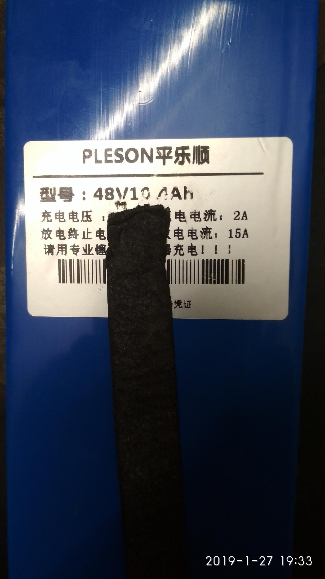

Заодно открыл деку: аккумулятор по размерам как у triskach, его не вскрывал, надеюсь элементы те же :-).

Открыл сегодня дэку, аккумулятор размер 345×75×60мм,вес 2590г,ёмкость как и ожидал 10,4ач,ранние изменения совпали.Жёлтоликие об этом сообщили...Немного наклейка подтёрта,но видно.

Цитата: Citezen of Crimea от 27 Янв. 2019 в 20:34Открыл сегодня дэку, аккумулятор размер 3450×705×600,вес 2590г,ёмкость как и ожидал 10,4ач,ранние изменения
Собственно как и ожидалось, есть разница между "оригинальными" и не очень самокатами.

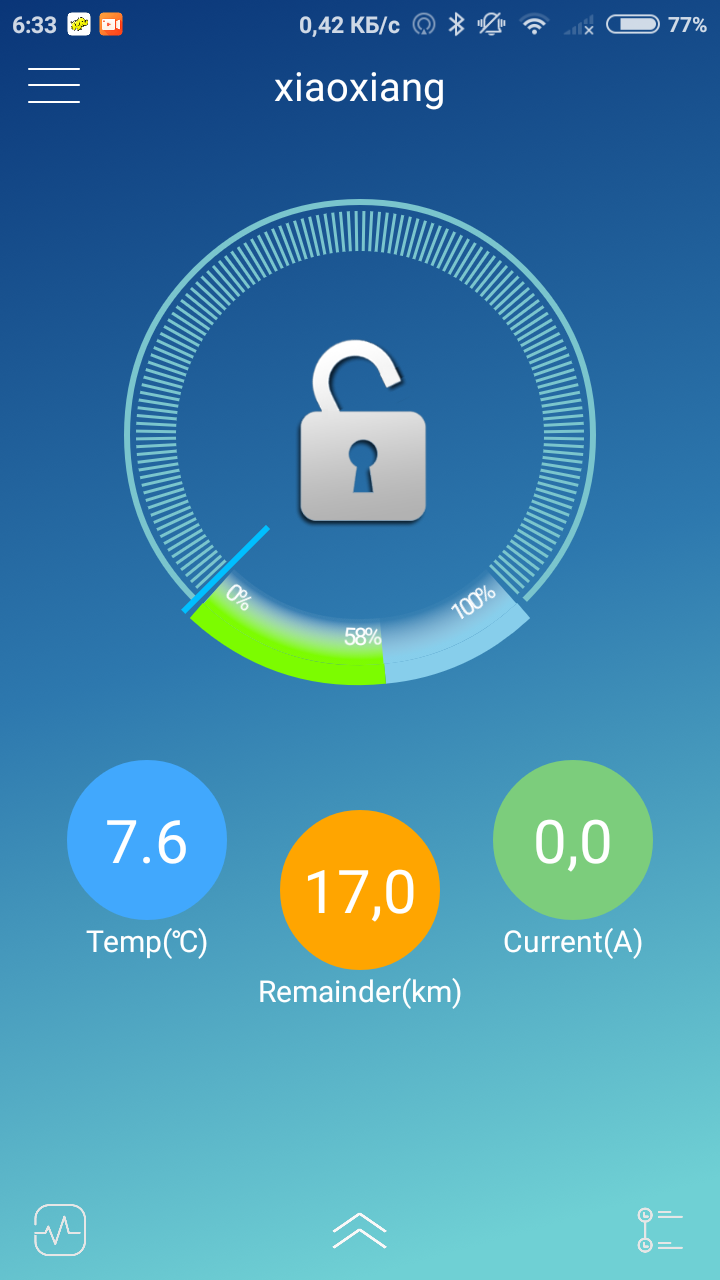

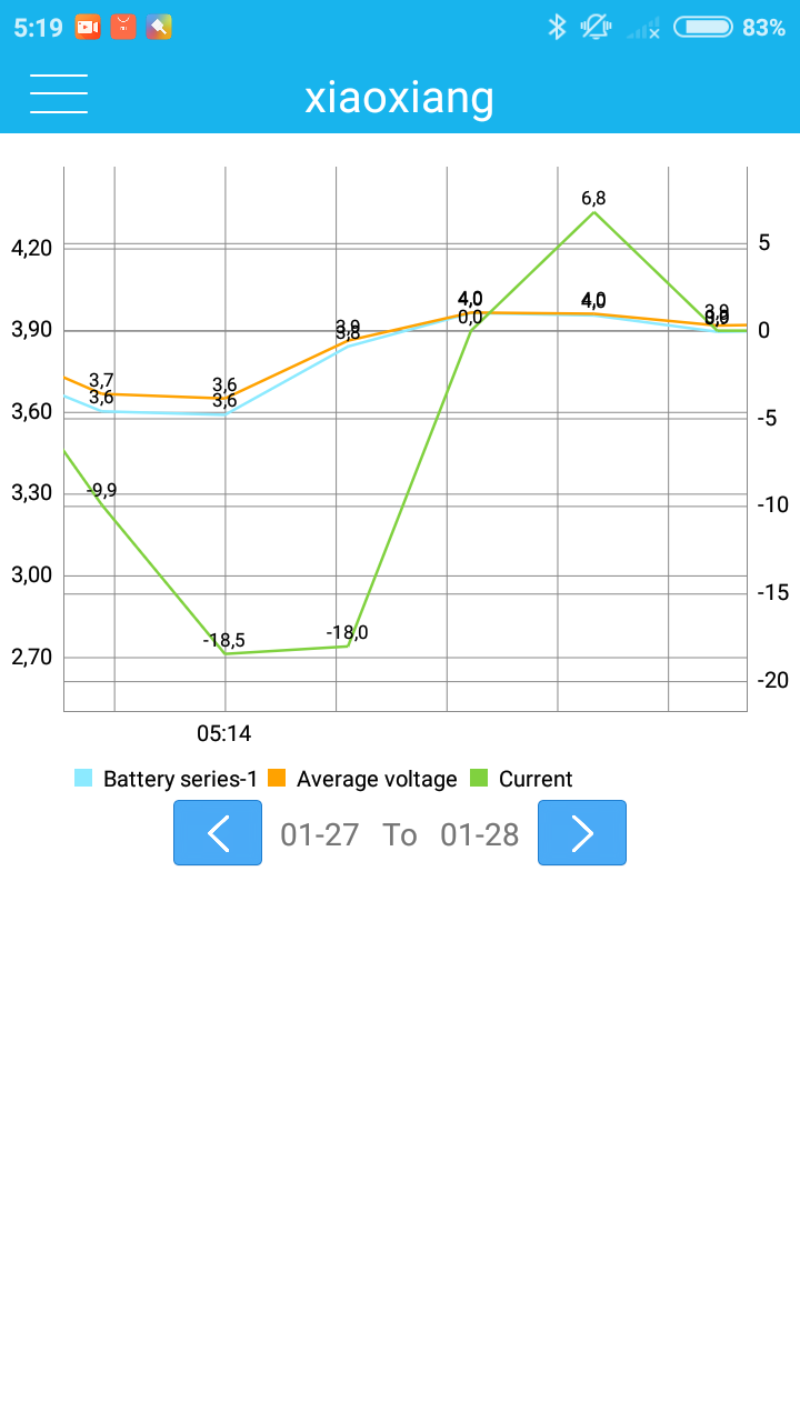

Продолжаем херить самокат за 25000р с подвеской и 10" колесами.
Контроллер  на 17А как и говорили ранее не соответствует тому, что на нем написано! в пике потребляет 19А. Если тапка в пол постоянно то 18-18.5А.
Рекуперация возвращает 6.8А и 4в на ячейку со скорости 25км/ч быстрее после снегопада не удалось разогнаться.
За 20 минутную поездку в -9 температура аккумулятора упала до 7.6 с 12.4(в электричке).
По пробегу: утром выезжая по асфальту расчетный пробег(по расчетам bms) был 27.8км, а после проезда по сугробам за 2.66км остаток пробега составил 17км.. Что более чем отличный результат с учетом того, что сейчас на улице.
Что бы еще плохого в нем найти...

dsnik
Цитата: ILICHok от 28 Янв. 2019 в 09:09
Расскажите, пожалуйста, как вы победили(или нет?) проблемы с задними тормозами в мокрую погоду?
Рекуперацией, мне кажется с такими тормозами как тут другого способа нет, колодки очень маленькие и хватает их максимум на 1000км.

dsnik
С задним фонарем проблем нет, я его отключил. Фару тоже поменял, вместо сигнала включается дальний.
Насчет БМС сам поставил , все данные с нее мои. Я покупал эту БМС еще пару лет назад, на али вроде полно их.
