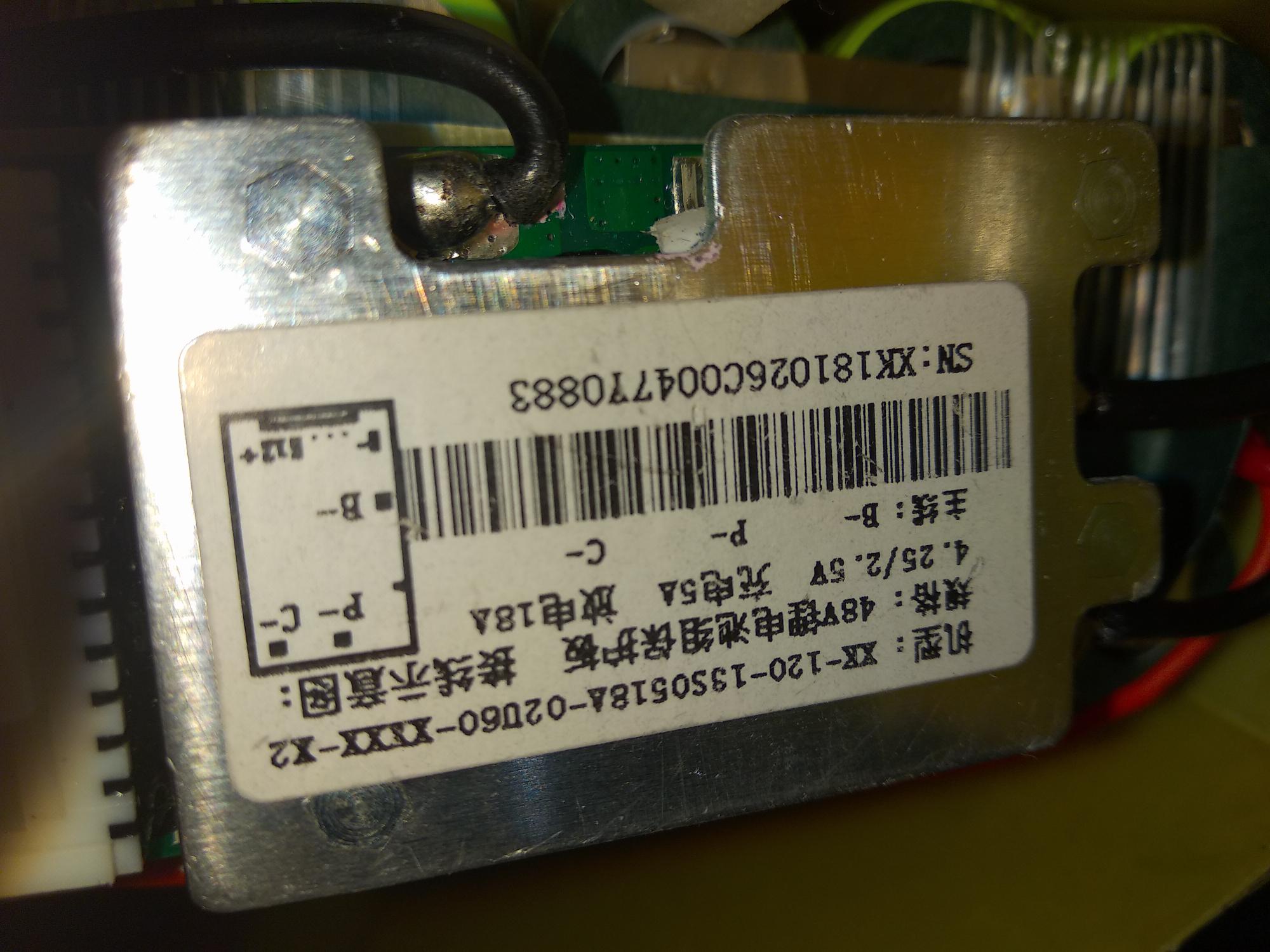

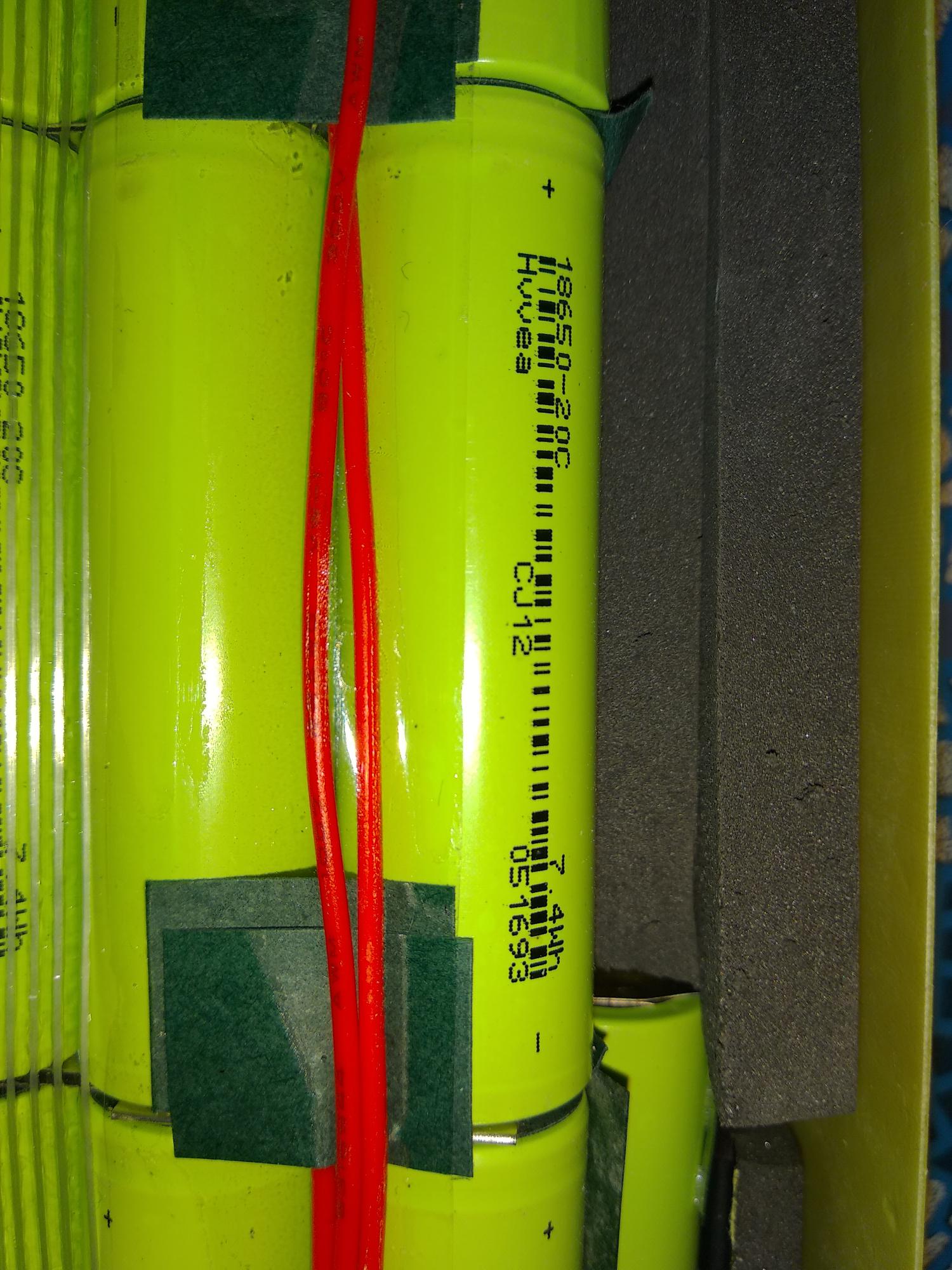

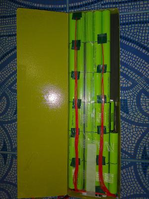

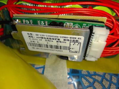

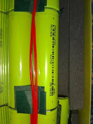

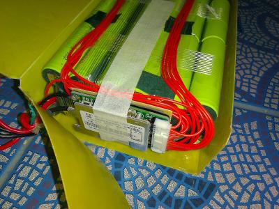

Вячеслав Тютюгин
Всем привет! Может уже было.
Вскрыл свой аккумулятор Kugoo M4 Pro 16ач.
По факту следующее:
- используется 91 (7*13) банка 18650 компании Hvvea на 2000mAh
alibaba.com/product-detail/Hot-sale-3-7V-2000mAh-18650_60706730162.html?spm=a2700.details.maylikehoz.5.573347d8GprC3Q
hvvea.com/en/productsshow.php?pid=27&cid=28&id=41
- суммарно выходит 48В 14А, а не 16А, но фактическую емкость я не замерял
- в корпусе есть еще место под 11 банок
- банки соединены сваркой и разделены бумажными прокладками.
- в целом сборка сделана достаточно аккуратно.

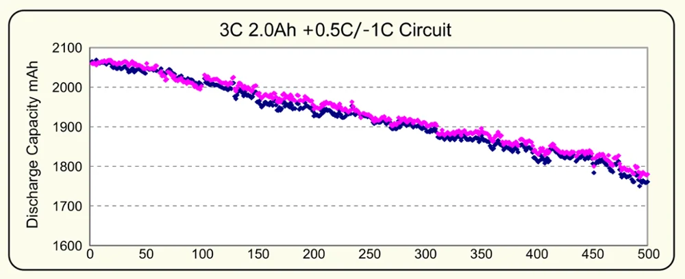

inwin
Цитировать- используется 91 (7*13) банка 18650 компании Hvvea на 2000mAh
что означает горизонтальная строка в графике разряда элемента hvvea?
секунды?
ILICHok
Цитата: inwin от 29 Янв. 2019 в 15:39что означает горизонтальная строка в графике разряда элемента hvvea?
секунды?
Могу предположить, что это потеря емкости в зависимости от количества циклов заряда/разряда.
Снимаю ролики про Kugoo M4. Подпишись! ;) https://www.youtube.com/c/ILICHok
inetchik
Однозначно, циклы.
И скорее всего при заряде 0.5С и разряде 1С.
