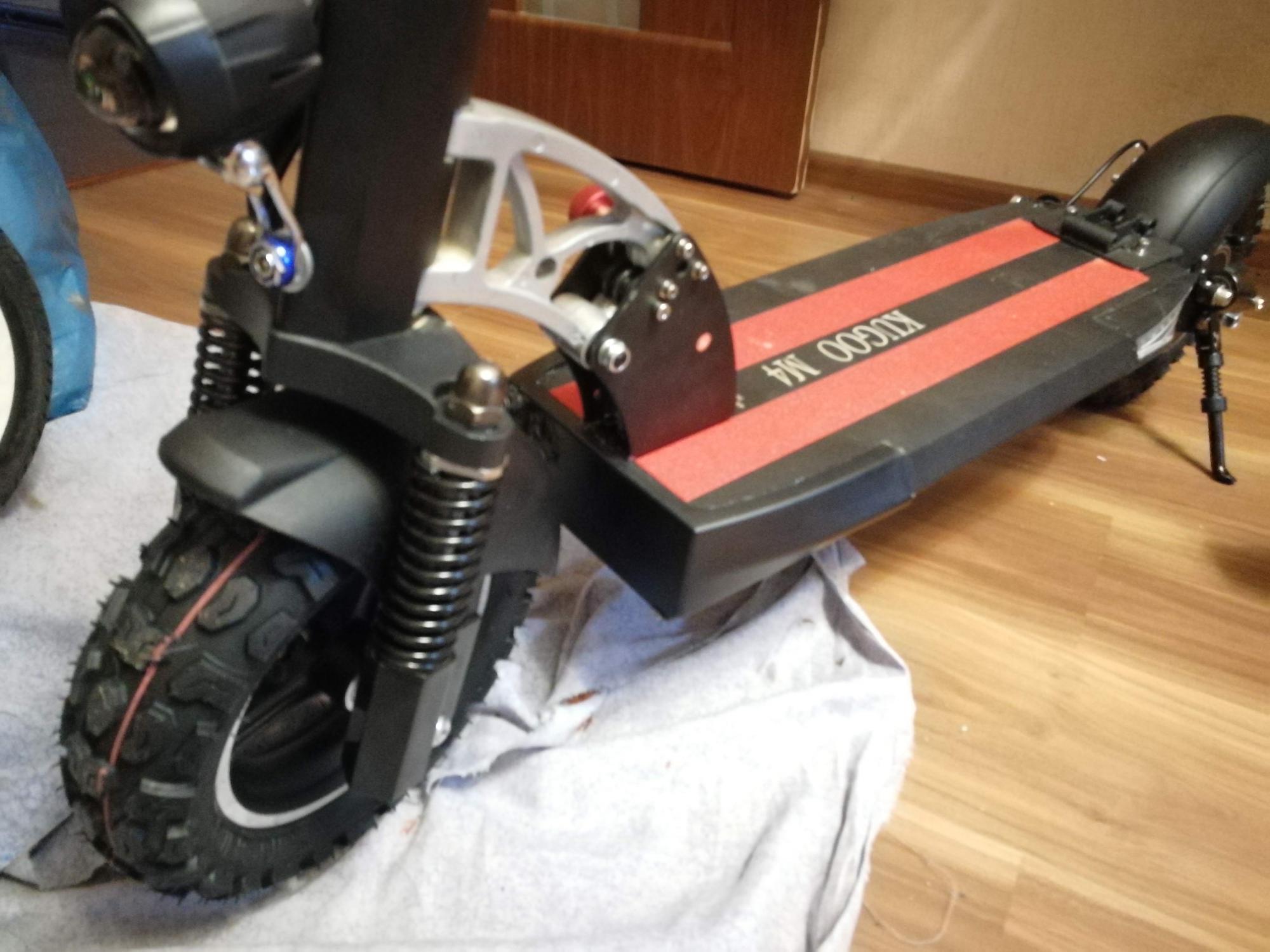

Цитата: DX178 от 18 Нояб. 2018 в 08:07Изобразил тут не шибко хитрую проставку, напечатал и держит отлично, и смотрится стильно. Если интересно - фото могу выложить.
Конечно интересно! Как не странно, первая установка фары)) становиться некой проблемой!) Сам в первый день по вечеру ездил со светом в сторону, постоянно поправляя направление света фары, негодуя, что за фигня такая..) Но в моем случае, та красивая шайбочка состояла из двух половин, зажал крепление фары между ними, держит нормально.
DX178
Цитата: Al123 от 18 Нояб. 2018 в 13:09Конечно интересно!
Ну, раз интересно - смотрите)
Если кому надо - STL-файликом с 3Д-моделью тоже могу поделиться. Ну или распечатать могу и переслать.

Цитата: DX178 от 18 Нояб. 2018 в 13:55Ну, раз интересно - смотрите)
Круть!!! Так же можно разработать заглушки вместо поворотников в деке..как то не очень надежным элементом выглядят..
Накладка зачет! Такую можно в серию пускать!)
DX178
Легко, сколько будет желающих - столько и сделаю)) А вот про заглушку, где поворотники - поподробнее, пожалуйста, где там проблемное место?
Al123
Цитата: DX178 от 18 Нояб. 2018 в 20:16Легко, сколько будет желающих - столько и сделаю)) А вот про заглушку, где поворотники - поподробнее, пожалуйста, где там проблемное место?
Ну время эксплуатации покажет, да и не плохо как нибудь снять их, что бы понять конструктив...У меня один как то люфтит немного, возможно если ногой приложиться-прыгнуть, слабоватое место на деке. Ка по мне, они там бутафорные.

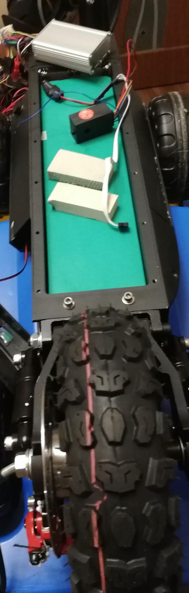

Теперь я тоже в теме и через два часа после "приноса" домой, дека самоката была разобрана )))) Я, конечно, не патологоанатом, но люблю сначала посмотреть как устроены внутри другие... девайсы. ))) Отсутствие гарантии меня не пугает, ибо руки из плеч.
Озадачился я аварийным отключением питания Куги (кстати, всех моделей касается). Дело в том, что - это техника и она иногда (к сожалению) выходит из строя. А вдруг, контроллер "взбрыкнет" и не сбросит газ или не отключит мотор в нужном месте и в нужную секунду? )))) Если не нужна "сигналка", то можно поставить тумблер под правую/левую ногу в районе рулевой колонки - там места до... ...статочно много. Но "сигналку" жалко ))) Хотя, и это не проблема.
Тут писали про "слабослишимую пипикалку поворотников". Действительно, "пипикалка" находится в деке с правой стороны под передней пластиковой накладкой, да и излучатель там типа THD, хм... для неспециалистов - как тот, который впаян в "материнскую" плату Вашего ПК. "Пипикалка" включена последовательно с фонарями-поворотниками в минусовой (общий) провод питания поворотников. Функции прерывания пи-пи выполняет фонарь-поворотник. Во включенном положении на фонарь-поворотник подается [через ключ в контроллере] напряжение питания самоката - 48В (+- с учетом разряда батареи), ток через "пипикалку" - 10мА. Я пока не знаю, на какой ток расчитан ключ в контроллере, но, имхо, много )))) Это я к чему? Я планирую сделать багажник [сварить раму из люминя], купить и установить поворотники и стоп-сигнал от какого-либо скутера (подберу) на нее, а также переделать схему для "вынесенных" на багажник поворотников, включая режим "аварийки".

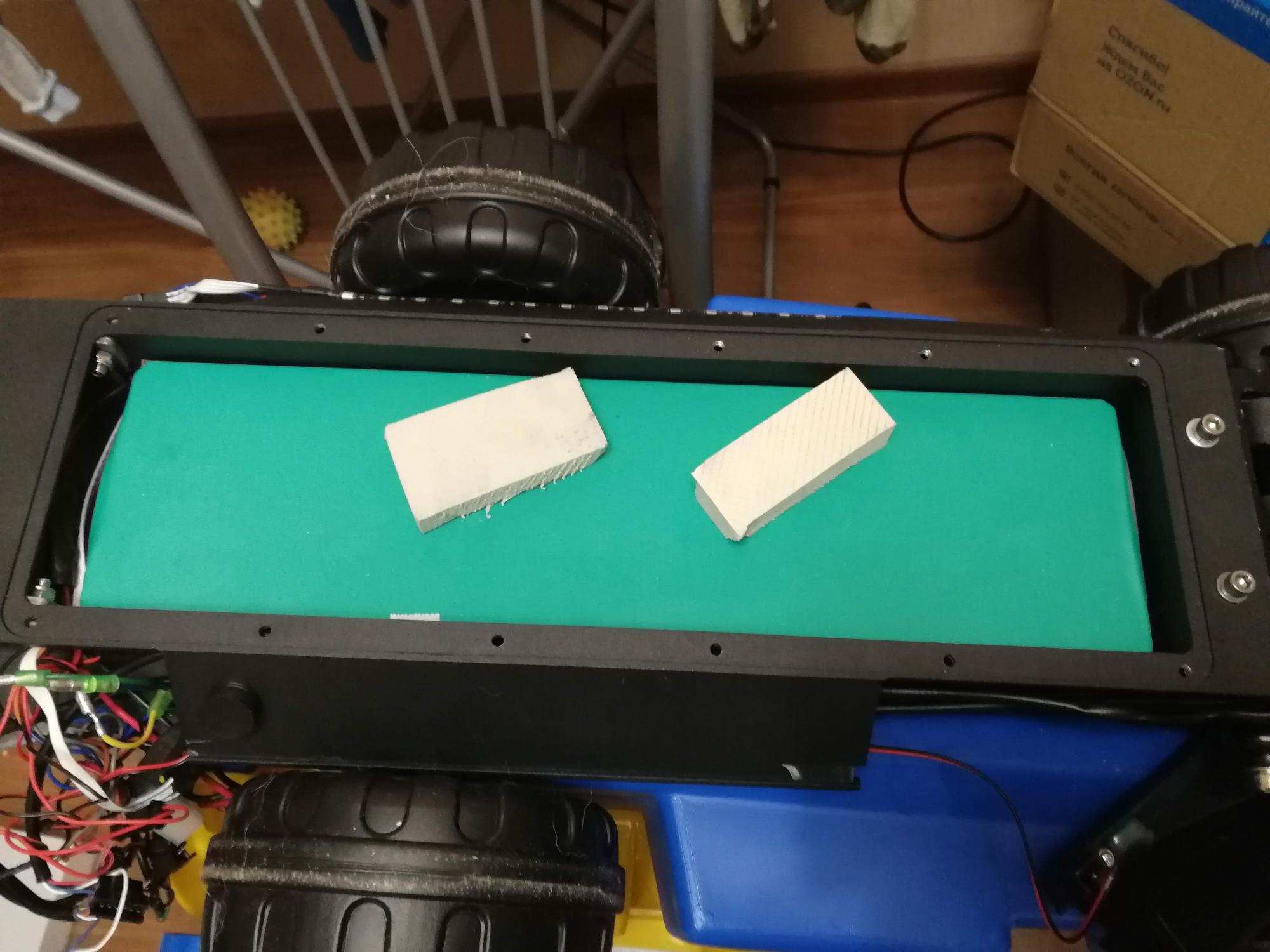

А в деке дыры для поворотников отсечены от отсека батареи?
Crazywolf
#84
Да, это разные отсеки. Точнее, батарея в отсеке по центру деки, а поворотник снаружи деки. На фото: зеленое тело ))) - это батарея, пустое место снаружи (там где виден красный провод) - место под фонарь поворотника.
Сорри, снято на простейший тлф....
В качестве "распорок" под батареей и контроллером напиханы куски пеноплекса!!! ))))
Разъем батареи = XT60. Контроллер в одном отсеке с батареей, за передней пластиковой накладкой.

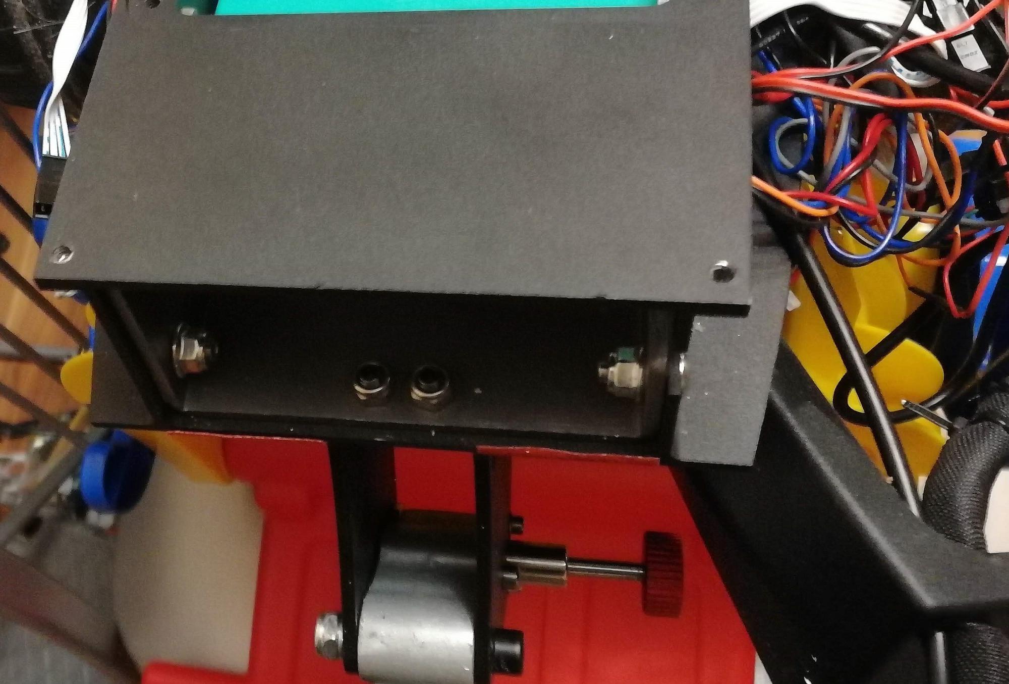

Все разъемы контроллера с правой стороны деки за передней пластиковой накладкой.
Кстати, не обнаружил двух (по одному с каждой стороны) болтов крепления несущих частей самоката между собой. Буду покупать и докручивать, видимо...

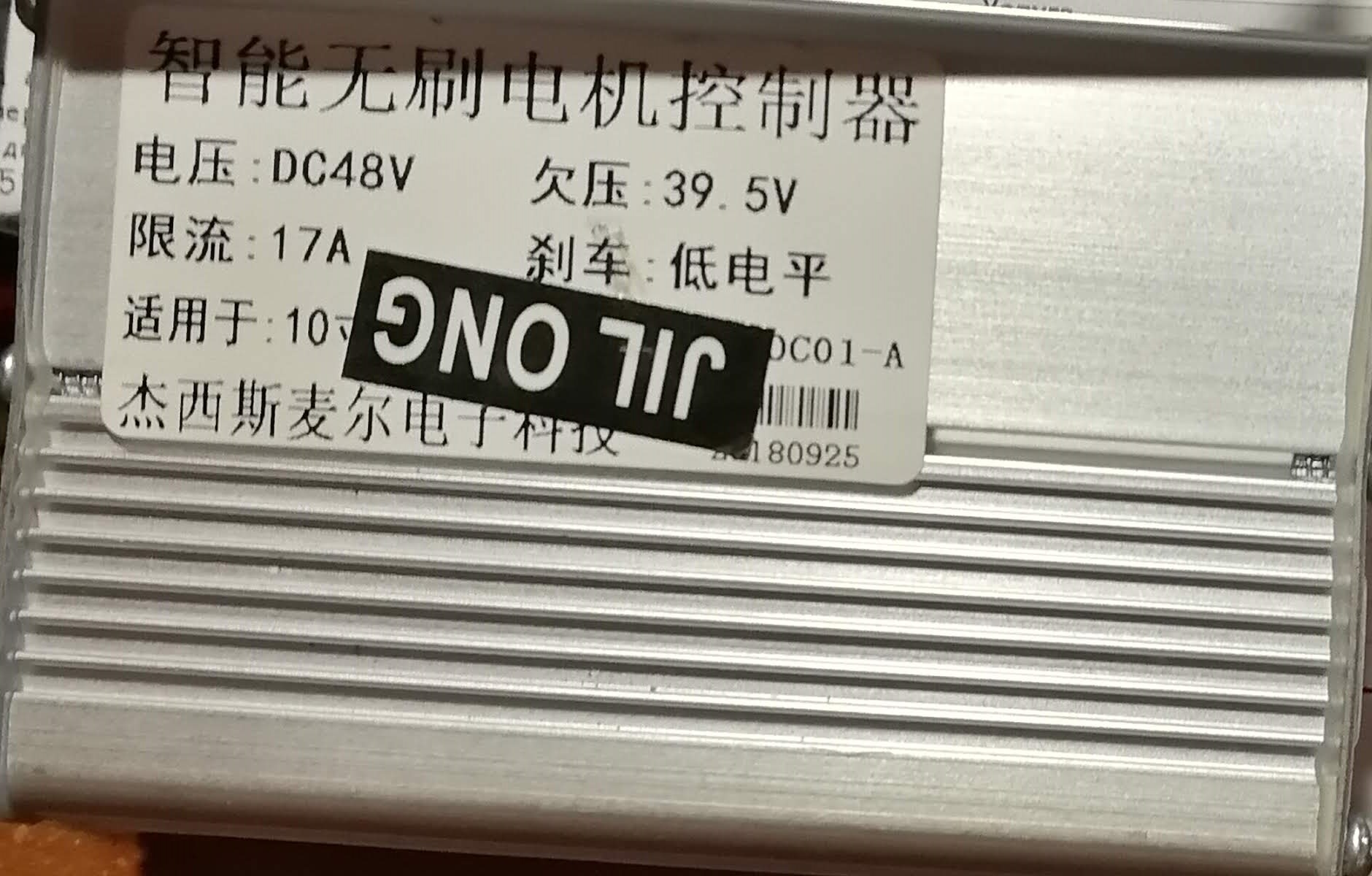

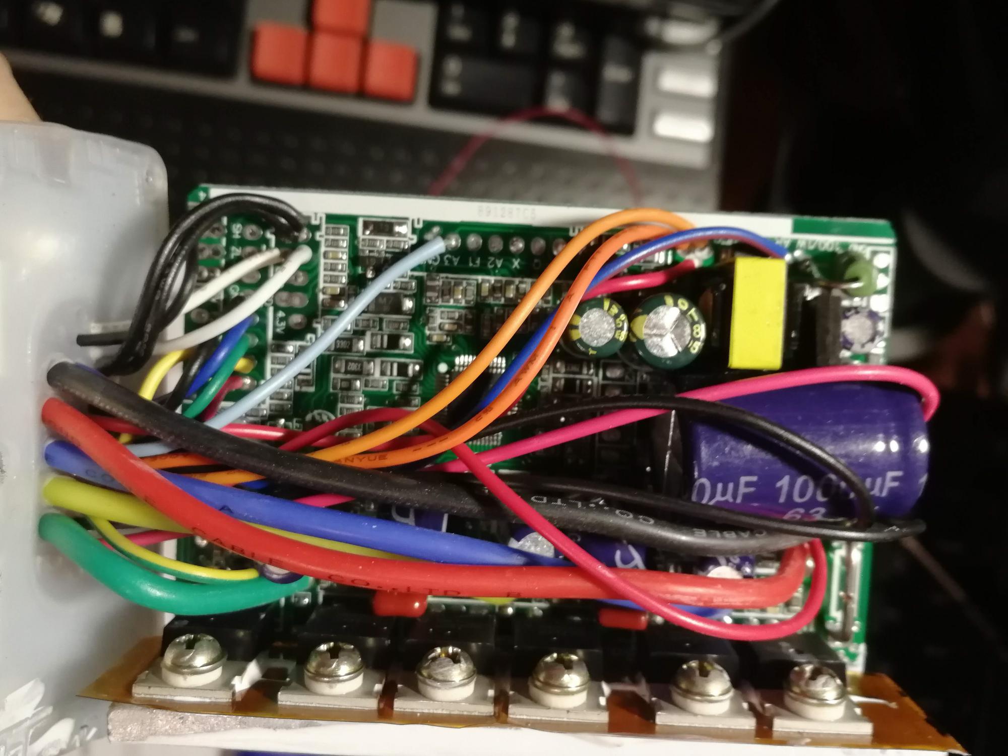

Сделал герметизацию, оторвал эти ленты светодиодов, сменил резину на зимнюю и включил рекуперацию (DS+X в контроллере).
Контроллер на 17А получается 820Вт .
inwin
[user]dsnik[/user], у меня 928 вт получилось. как вы считали?
можете сфотографировать контроллер с другой стороны и коробку контроллера с этикеткой? и батарею сфотографировать? вы батарею не разбирали? какие там элементы?
dsnik
#87
Батарею не разбирал и не вынимал, а мощность 17А * 48В получается 816Вт при полной зарядке. Если вы считаете 54.6 * 17 мне кажется это не верно, просадка напряжения при полном газу как раз до 48В.
