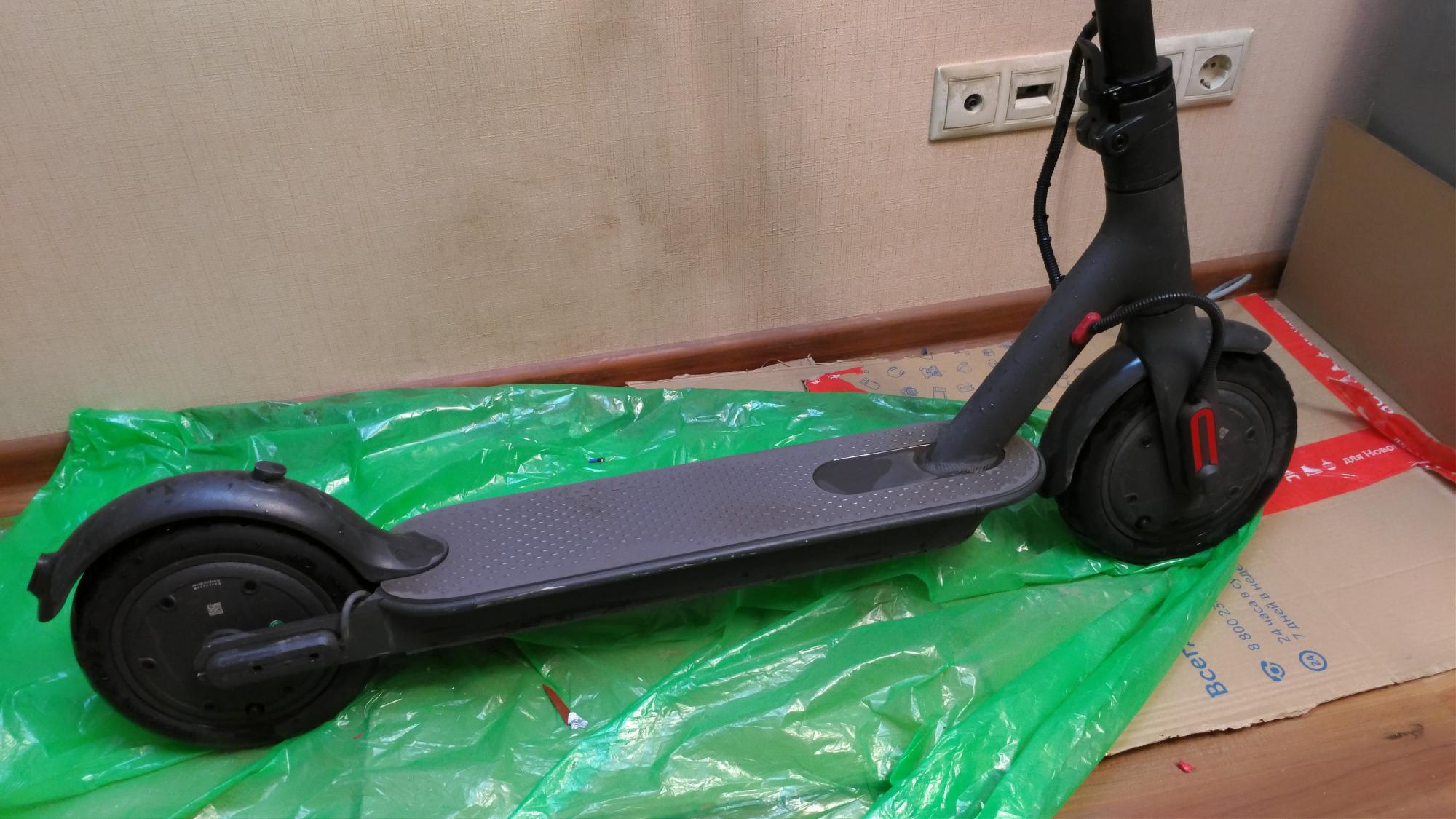

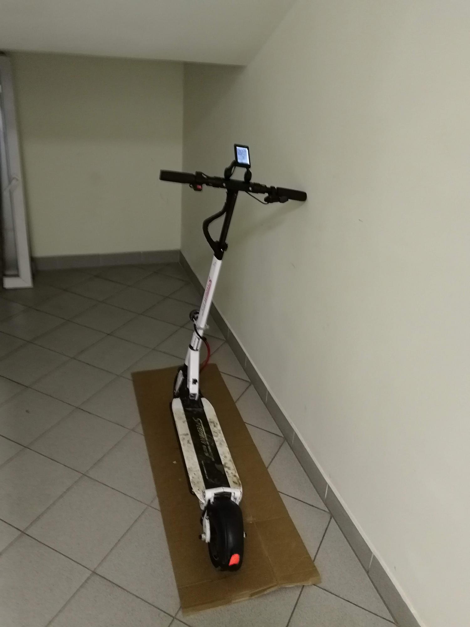

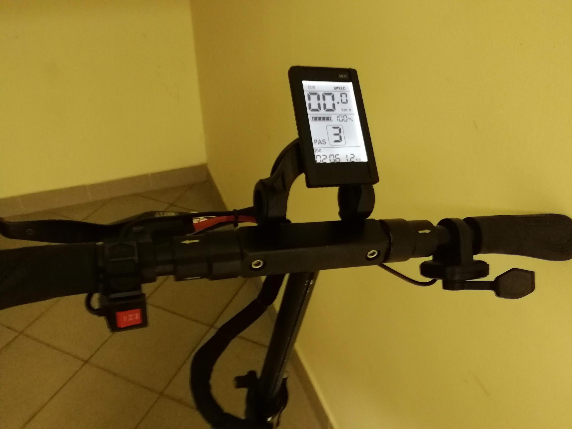

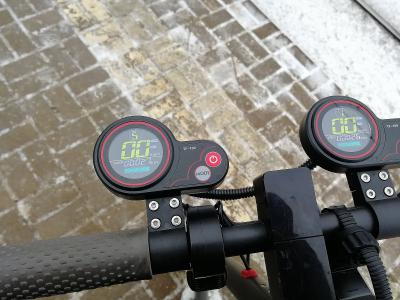

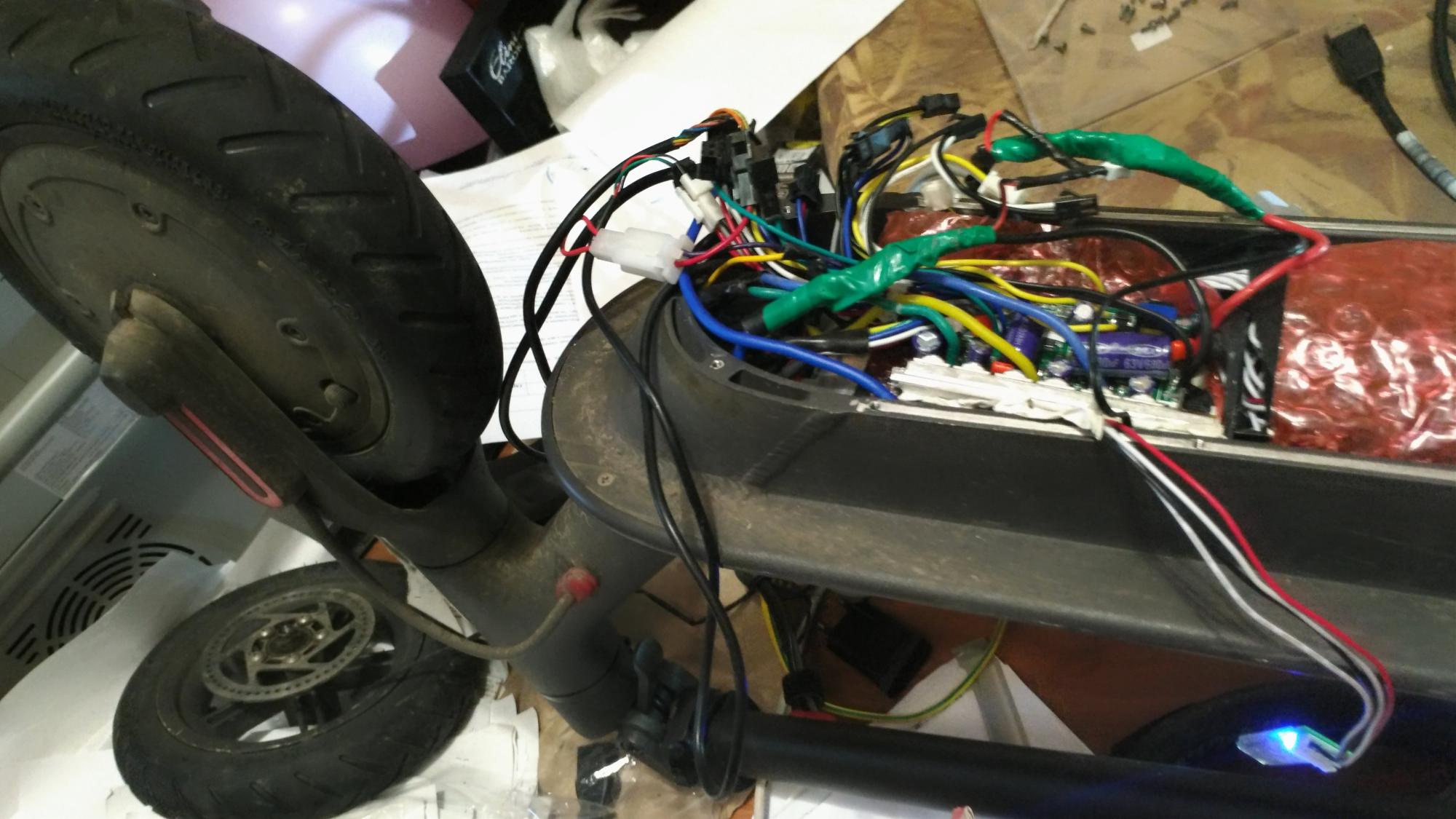

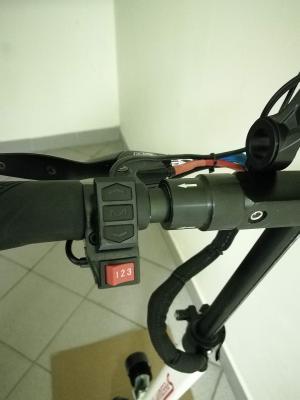

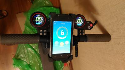

Насчет пробега я на ЛТД проезжал 102 км на одном заряде там батарея 28АЧ и 60В со скоростью не более 20км/ч если ездить до 40км/ч то хватает ровно на 75км.
Так что нашего 12.5Ач хватит на 20-40 км.
Вес самоката это конечно важный параметр, но я вот спокойно летом хожу с 31кг самокатом в магазины.
Надежность куги м4 может быть и вызывает сомнения, но пока ничего не отвалилось езжу и в мороз и в слякоть.

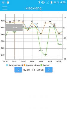

m_denisov, у xiaomi m375m365 280Втч 36*7.8 это мы научились считать.
Почему все напряжение называют "вольтажем" возможно я открою секрет, но это совершенно безграмотно и такого слова нет в русском языке voltage это слово преводится как напряжение. "Вольтаж" и "ампераж" это как "ложте тута" звучит одинаково. Кстати я делал m365 полноприводным, но отсутствие подвески не приносит удовольствие от езды на нем.
И да, мощность (ваттаж наверное по вашему) получается честные 965ВТ
На ЛТД ездить зимой не комфортно из-за эластомеров - очень жестко, хотя я его подготовил к зиме - передний привод и отдельно включается задний. Для тех кто ездит зимой не секрет, что на полном приводе по льду сложнее чем на заднем и переднем.На переднем уводит морду, а на полном в бок.
Сегодня специально прокатился на минике 4 и на куго м4 гораздо приятнее, из-за маленького колеса руль очень чуствителен к повороту. Глупо вообще сравнивать эти две модели. Курки считаю больше баловством чем комфортом. На всех самокатах поменял курок на курок под большей палец.
А вообще тут как с машинами если нужно далеко и долго то это большей тяжелый самокат(мне по работе приходится мотаться до 50км в день), а если нужно просто в магаз то можно и на маленьком его легче носить и легче ездить среди людей.
Хорошо когда есть выбор и цена в 25000 это не 125000 чтобы требовать надежности, хотя у меня на лтд сгорел преобразователь dc потянув за собой курок вот такая надежность...Всем кто будет увеличивать емкость батареи не забудьте про герметизацию у меня в низу деки была водичка с песком, видимо не все промазал, а если добавить еще элементов то вода может попасть в батарею.
Переделанный миник

Цитата: dsnik от 01 Фев. 2019 в 06:56И да, мощность (ваттаж наверное по вашему) получается честные 965ВТ
А что это за графики, откуда они? Заменили БМС и с нее снимали?
dsnik
Я когда делал полноприводным m365 разумеется поменял и bms вот с нее и данные о токе и напряжении. На куго поставил аналогичную bms только для 13s.

[user]dsnik[/user], 1. как вы сделали полный привод? запараллелили 2 контроллера между собой и параллельно подключили батарею к двум контроллерам на 7,8 ач?
2. у вас постоянный полный привод или вы кнопкой включаете полный привод?
3. будете делать полный привод на м4?
dsnik
#736
1. Схема как в лтд, только сигнал с курка идет не аналоговый, а цифровой (не с датчика холла) два одинаковых контроллера.
У m365 элементы поддерживали ток разряда 10А соответственно 30А это максимум паспортный, я укладывался в этот лимит. Заметного расхода я не увидел.
2. Сначала была возможность настраивать полный привод/передний/задний и перераспределять мощность. Потом оставил постоянный полный.
3. На М4 не буду делать, совсем не хочу возиться с самокатами. Я буду ездить на нем исключительно зимой. 10" колеса достаточно проходимые, но когда много снега переднее колесо заметно тормозит от снега в крыле.
