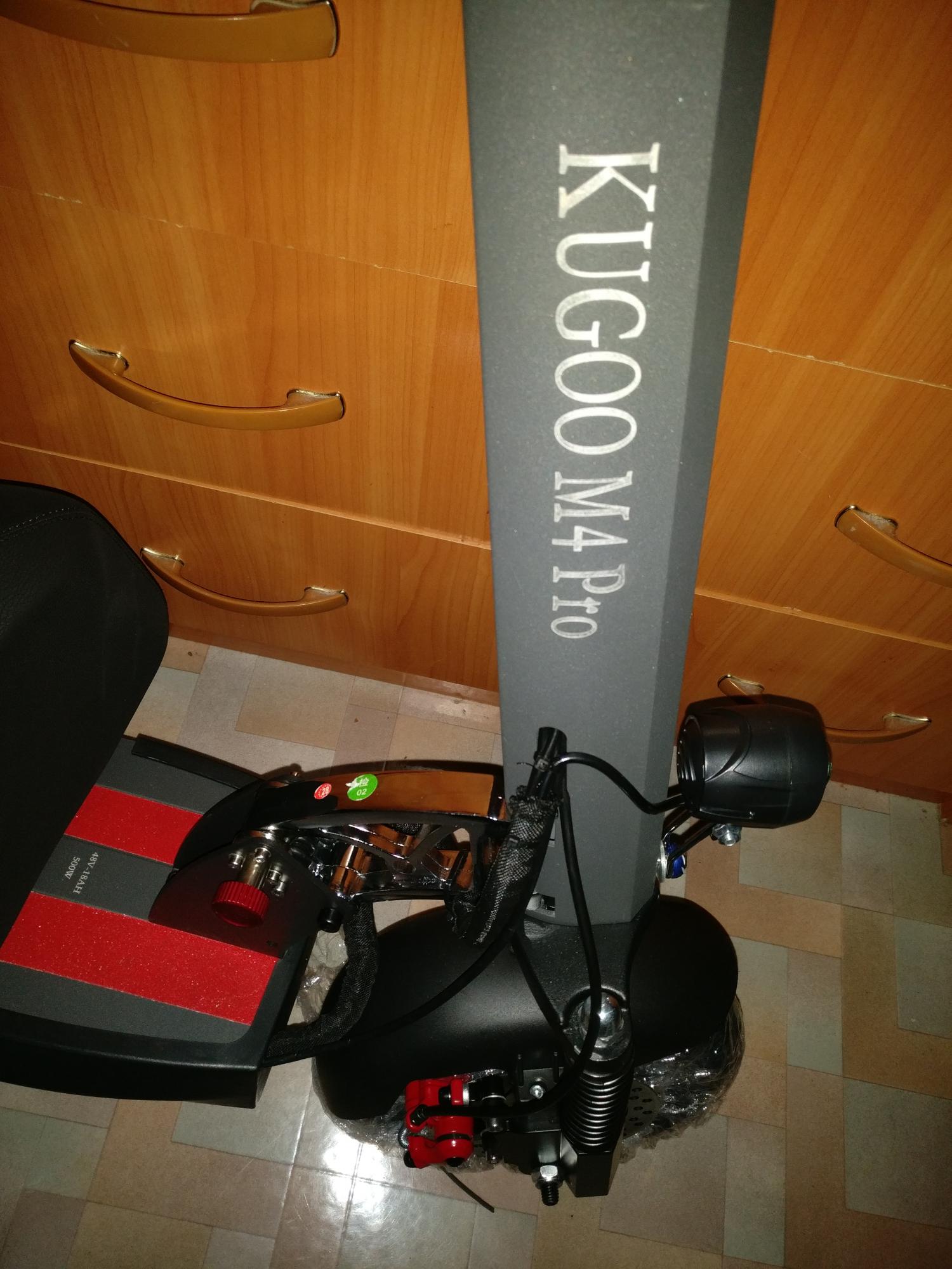

Взял сначала м4 потом поменял на м4 про серого цвета 18ан. Оба с гравировкой.
М4 был точно как тот что взял на тестирование экодрифт . Прошка при внешнем сходстве имеет массу отличий. Не все в лучшую сторону.
У них совершенно разные деки в нутри. В м 4 под крышкой было больше общее пространство а впрошке отсек батареи ровно под неё.
Передняя вилка в м4 более плотная, в прошка более мягкие пружины и она слегка гуляет.

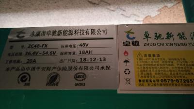

Цитата: Константин89 от 02 Фев. 2019 в 22:19Взял сначала м4 потом поменял на м4 про серого цвета 18ан.
Константин! А ты уверен, что там аккумулятор 18 a.h., я вот смотрю в дилерском центре у себя в Краснодаре, так там у "ПРОшки" 16 a.h. Мне это важно, каждый пройденный километр на счету, когда дальность поездки на пределе.
На гравировке 18
Если 14 а.н. будет уже хорошо)

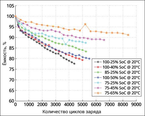

Формирование дендритов в Li-Ion аккумуляторах
Главная причина, по которой литиевые аккумуляторы теряют ёмкость — старение материалов электродов при каждом цикле заряда и разряда. Этот процесс может протекать быстрее или медленнее в зависимости от двух основных факторов. Первый — глубина разряда. Чем сильнее вы разряжаете аккумулятор, тем меньше циклов он способен перенести до заметного падения ёмкости. Если вы будете разряжать батарею не до 0% (срок службы 600 циклов), а только до 40% (срок службы 1500 циклов), это даст относительное увеличение срока службы батареи на 40%.
Второй фактор — максимальное напряжение ячейки. Заряд до номинальных 4,2 В даёт срок службы батареи в 600 циклов, в то время как до 4,1 В (уровень заряда 90%) — уже 1000 циклов.
Это так для информации.
Благодарю Константин! Вполне убедительно.

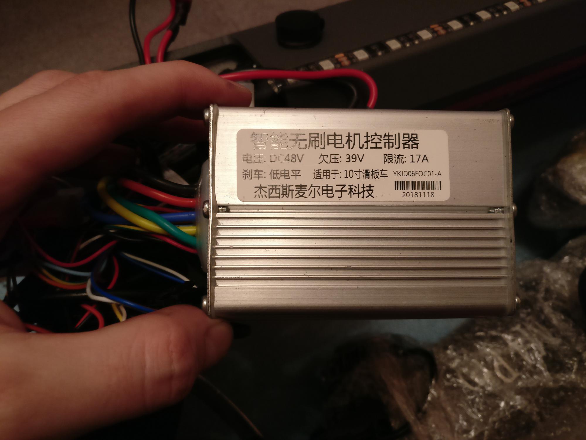

Константин89
Цитата: Viktor777 от 03 Фев. 2019 в 17:12
[user]Константин89[/user],  у меня такая же крышка, профиль, из которого изготовлена дека должен быть такой-же, а значит и отсек под аккум такой-же (если только длину деки не уменьшили). Какой размер батареи (д/ш/в)?
Аккумулятор того же размера что был и на м4. Различия в нутри деки. У м4 контролёр находился перед аккумулятором и они были в едином пространстве. А у м4 про там перед аккумулятором стенка и контролёр вставляется с боку деки (под передней крышкой)

Цитата: Константин89 от 03 Фев. 2019 в 17:32Аккумулятор того же размера что был и на м4. Различия в нутри деки. У м4 контролёр находился перед аккумулятором и они были в едином пространстве. А у м4 про там перед аккумулятором стенка и контролёр вставляется с боку деки (под передней крышкой)
У меня на моём М4 контроллер тоже вставляется сбоку деки, но он не выходит за усилитель деки, но перегородки между ним и аккумом нет. Причем край контроллера совпадает с краем деки. Аккумулятор М4 Про вряд ли того же размера, т.к. у М4 41х11х4 см, а в этот объём более 72 элементов не влезет.
