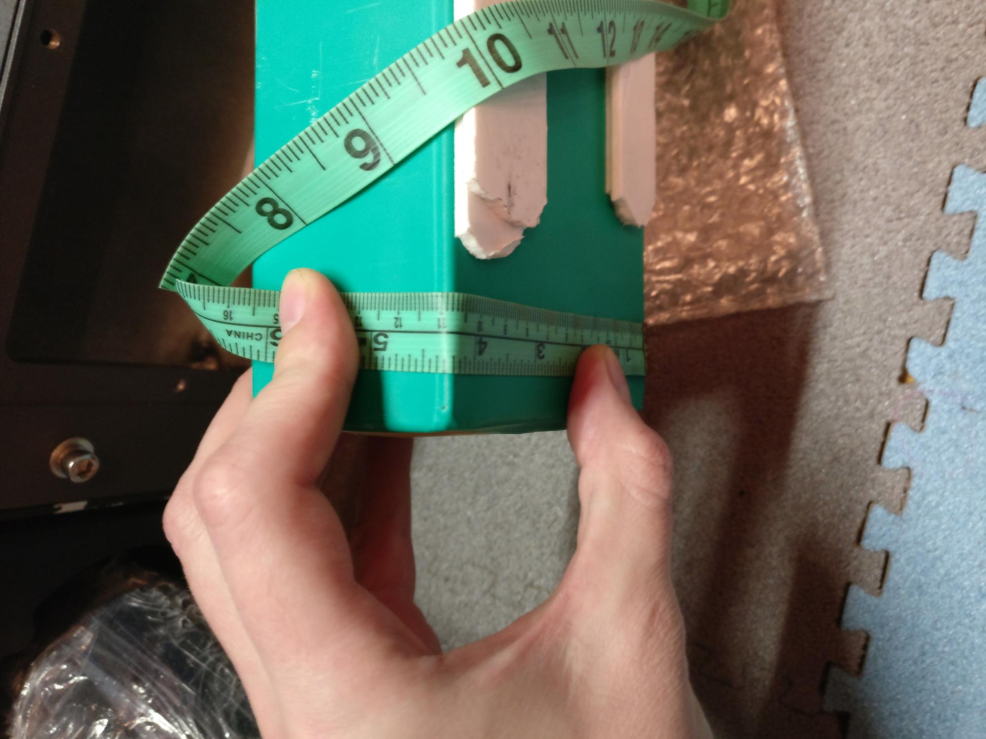

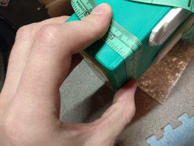

Цитата: Viktor777 от 03 Фев. 2019 в 18:29

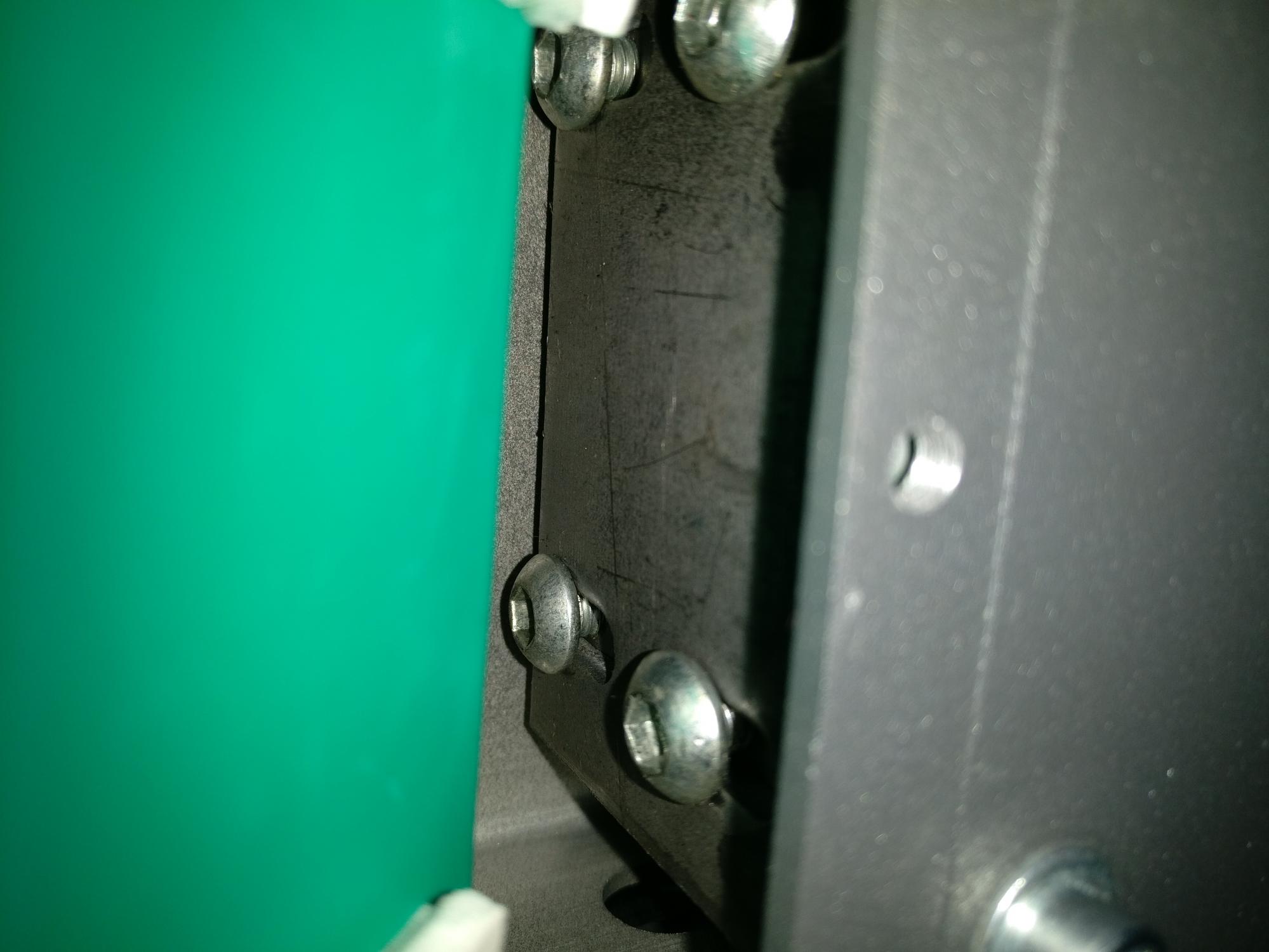

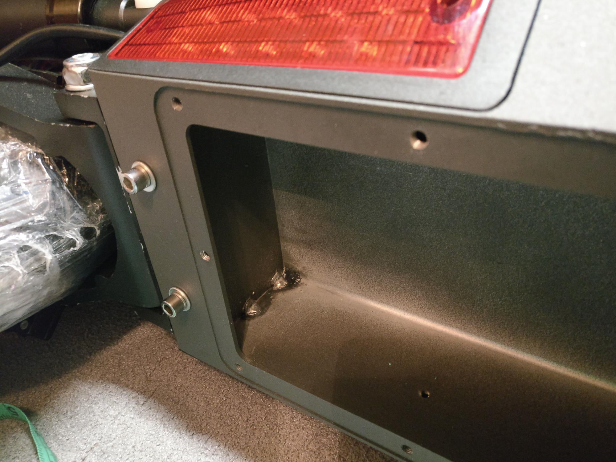

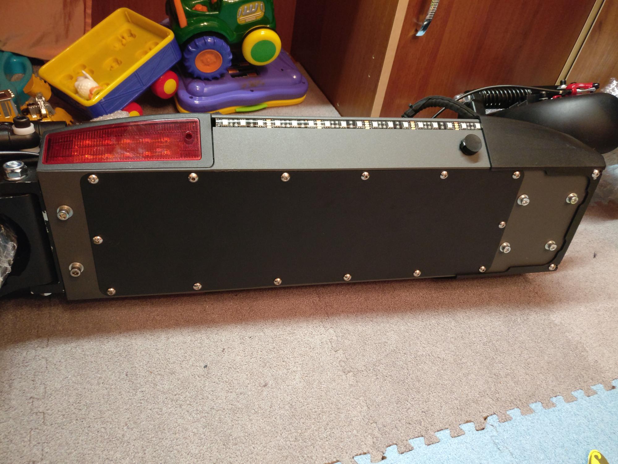

У меня на моём М4 контроллер тоже вставляется сбоку деки, но он не выходит за усилитель деки, но перегородки между ним и аккумом нет. Причем край контроллера совпадает с краем деки. Аккумулятор М4 Про вряд ли того же размера, т.к. у М4 41х11х4 см, а в этот объём более 72 элементов не влезет.
Специально для вас
Viktor777
Цитата: Константин89 от 03 Фев. 2019 в 19:05Специально для вас
Спасибо. Деки у нас одинаковые (судя по фото), только спереди на вашей снизу дополнительно 4-е винта(болта). Интересно, что они крепят? Расстояние от аккума до перегородки на вашем и до контроллера на моем одинаковые (опять же, судя по фото). А вот размеры аккума немного разные (в первую очередь по толщине), на вашем скорей всего элементы уложены в три ряда. (на моем в два).

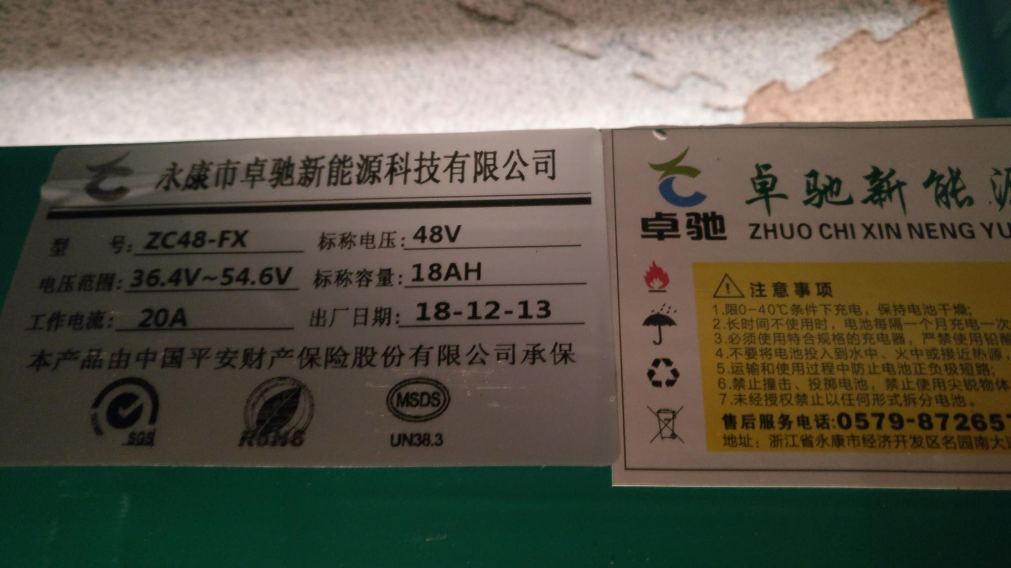

Цитата: triskach от 09 Дек. 2018 в 17:26

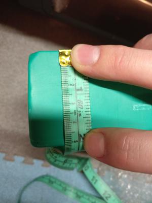

Сегодня вынул аккумулятор, взвесил его и сфотографировал бирку. Кому интересно- пользуйтесь. Вес батареи 2950 грамм.
Вес с упаковкой и термоклеем внутри. там капитально залито.
Подскажите у вас производитель батареи такой?
Очень интересно что они в этот засунули)
Но терять гарантию не хочется.
triskach
#759
Все что на фото, других надписей нет.
Еще насчет гарантии. Я не знаю, как у вас, у меня гарантия на аккумулятор 1 месяц. Поэтому я и решил, что вскрытие ему не повредит.
Константин89
Знак завода изготовителя сверху, у вас он под наклейкой
triskach
Под наклейкой ничего нет.

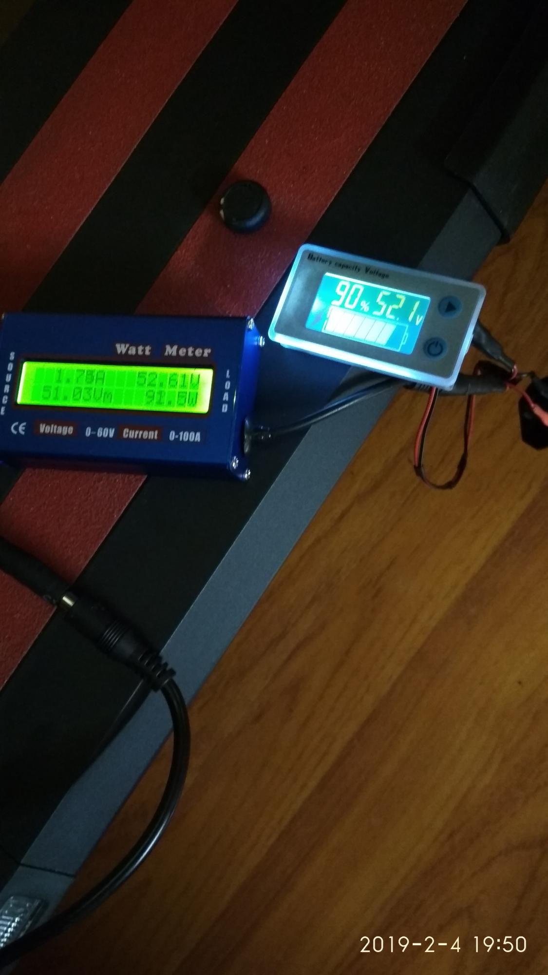

Здравствуйте. Приобрёл Кугу м4 про, два раза заряжал- отключается при напряжении 52.4 вольта. На зарядке написано 54,6 Думаю, что так не должно быть. В чем дело, подскажите пожалуйста, где 2 вольта потерялись)))
Crazywolf
[user]Dimviks[/user], на зарядке написан номинал напряжения.... зарядки.
Вы чем напругу батареи измеряли? Штатным показометром панели управления или "заведомо исправным вольтметром непосредственно на клеммах батареи"?
Так вот, у меня панелька врет примерно на пол-вольта.

На бортовом компьютере 52.4 самокат на гарантии, не разбирал, только прислали. Пол вольта ещё понятно, но 2- как то озадачивает)
Crazywolf
Цитата: Dimviks от 04 Фев. 2019 в 19:25На бортовом компьютере 52.4 самокат на гарантии
Там не заметно будет, что переднюю крышку деки открывали )))
А вообще, можно не разбирая, измерить на зарядном разъеме в деке - у меня так:
Только КЗ не устройте.....
И, да, напругу на выходе зарядника тоже можно померять. Если что - гарантия в руки...

[user]Dimviks[/user], мультиметром проверяли, сколько вольт выдает зарядка?
