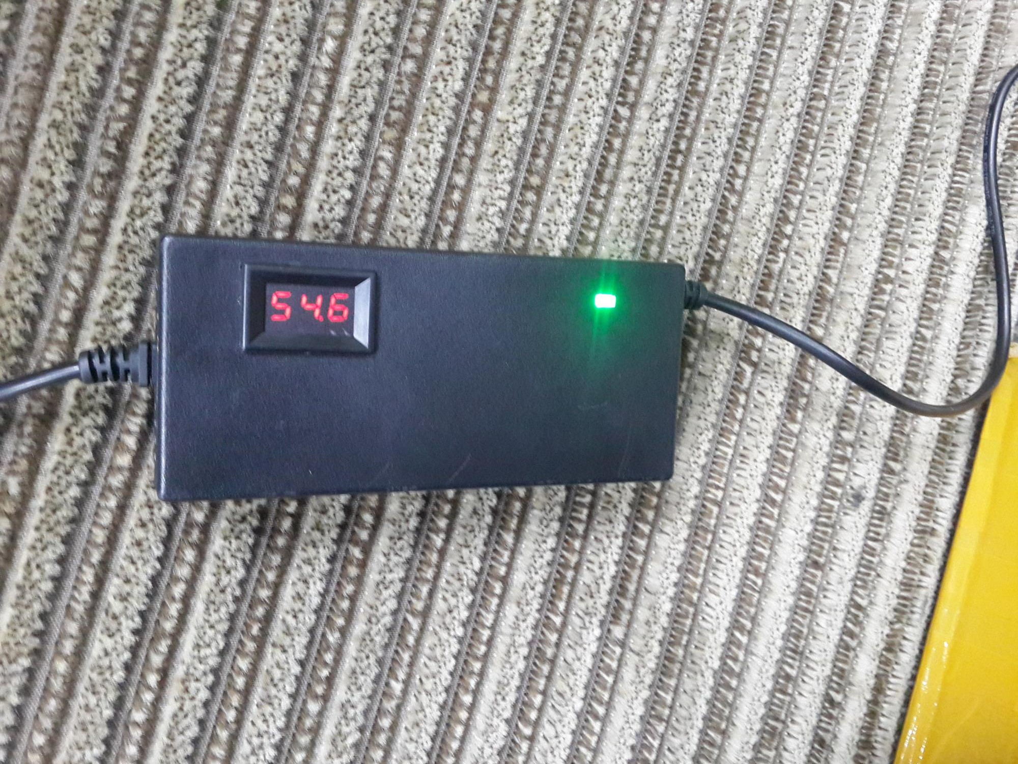

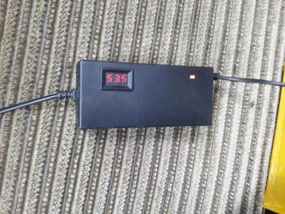

Решил добавить в штатную зарядку вольтметр, заодно более точно выставил напряжение  заряда переменным резистором на плате. Вольтметр откалиброван.
Во время заряда показывает текущее напряжение аккумулятора, удобней смотреть, на сколько уже зарядилась батка

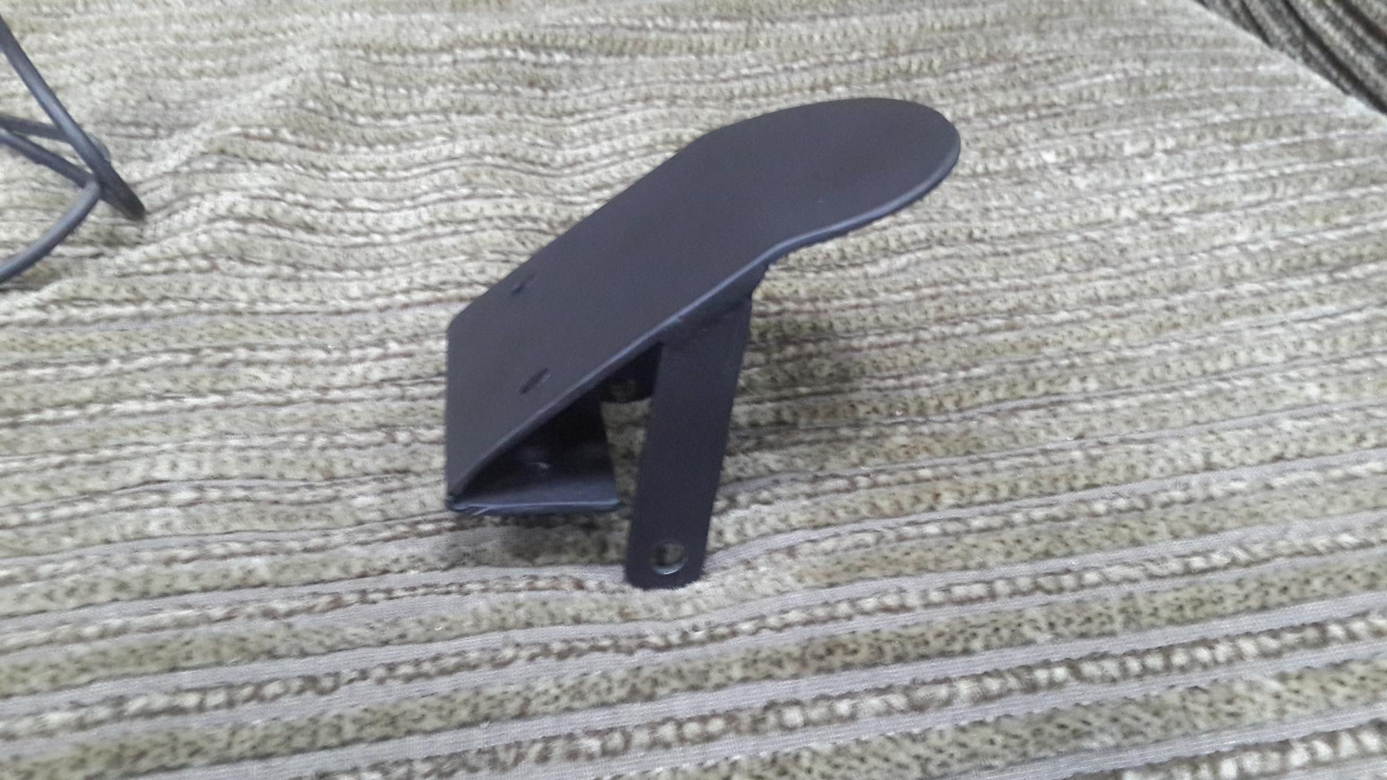

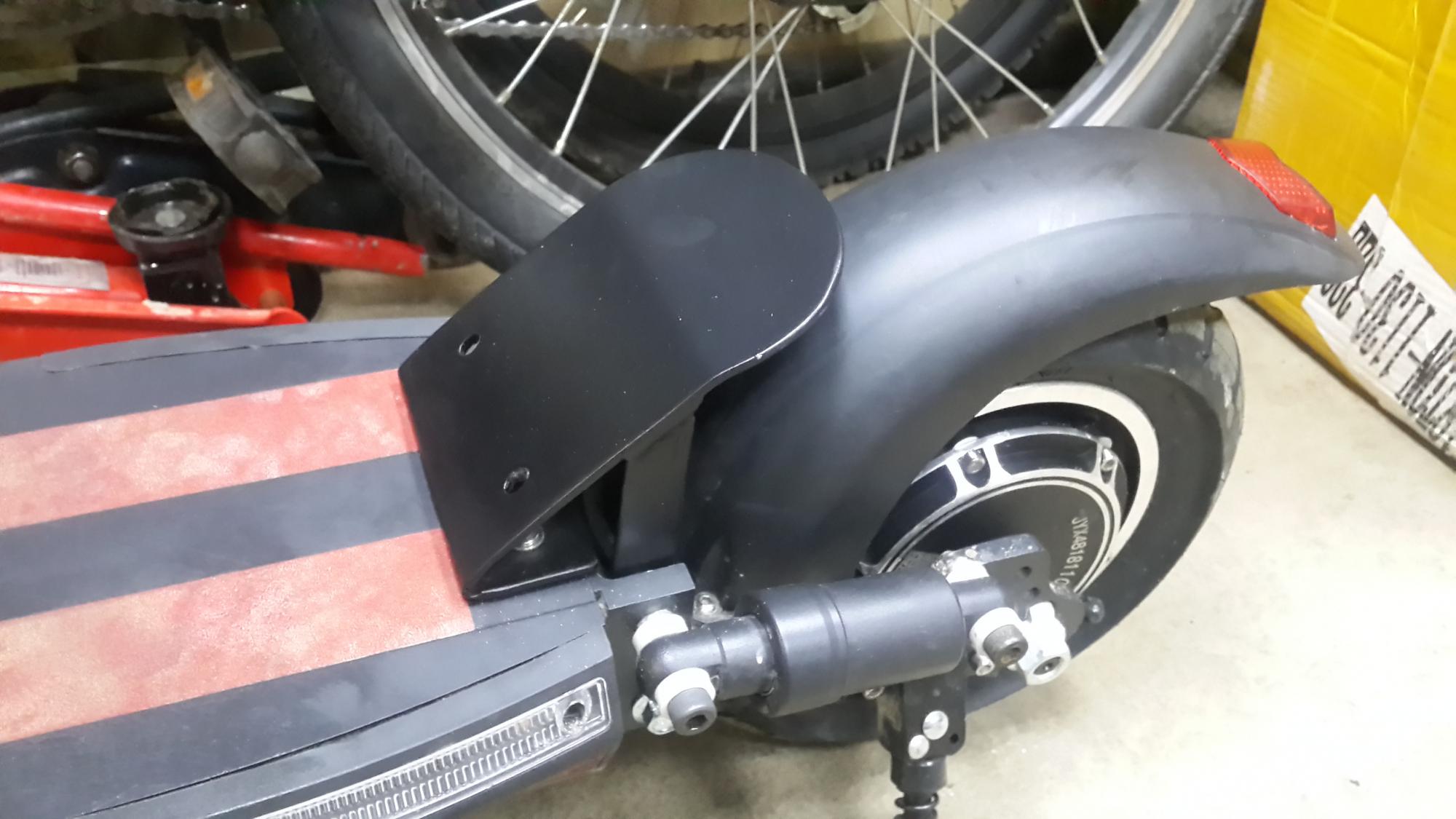

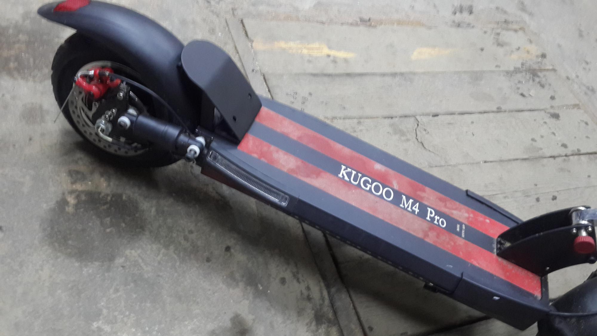

FeniX_1987
Сварил подставку под ногу, при динамичной езде очень удобно. Сидением не пользуюсь. Покрасил, покрыл матовым лаком

Цитата: FeniX_1987 от 05 Фев. 2019 в 22:50Решил добавить в штатную зарядку вольтметр
вольтметр питается от 12В, верно, где в заряднике их нашли?
Мои видео:
FeniX_1987
Цитата: m_denisov от 05 Фев. 2019 в 23:34вольтметр питается от 12В, верно, где в заряднике их нашли?
Питание кулера внутри зарядки 12в
