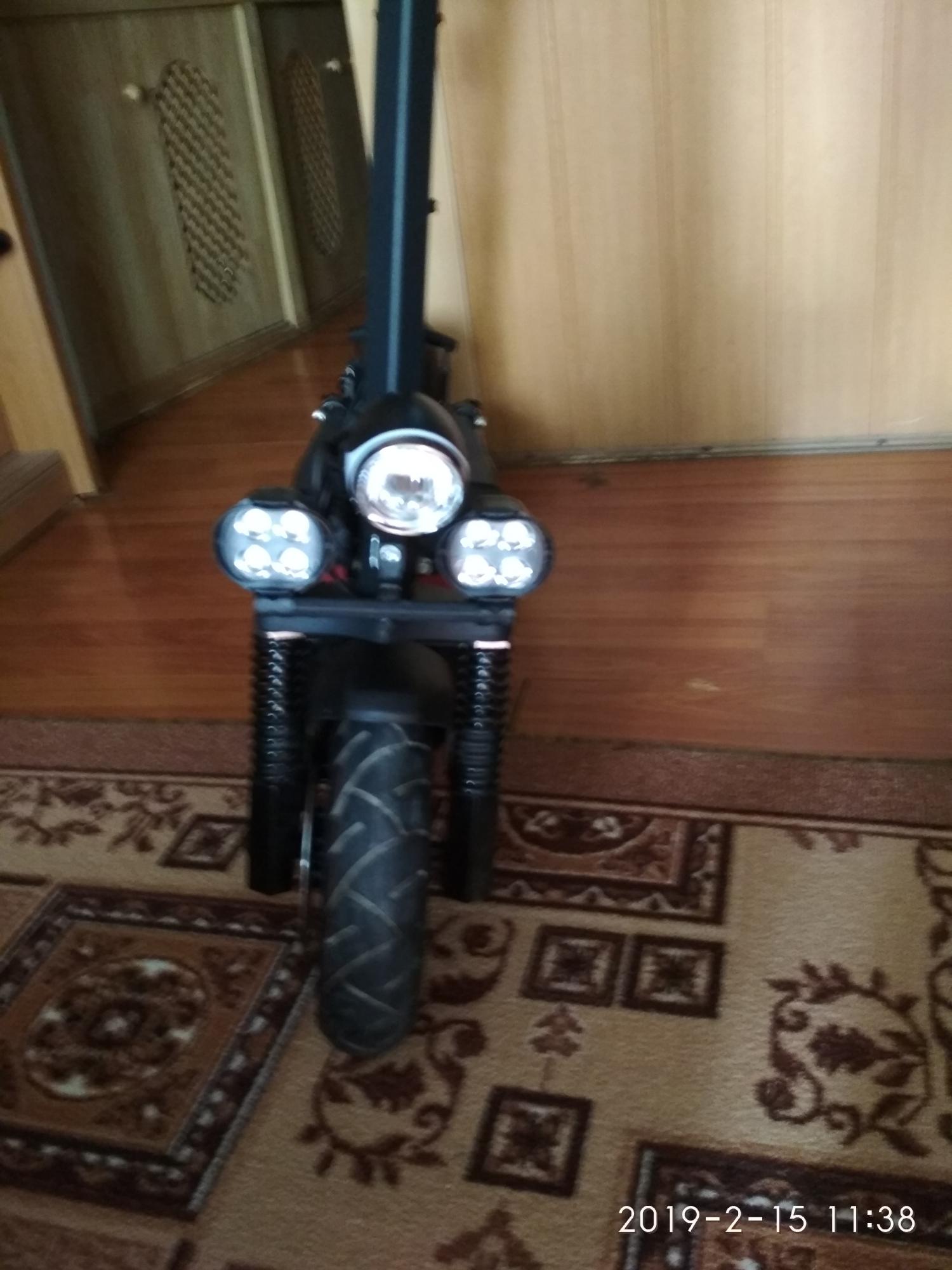

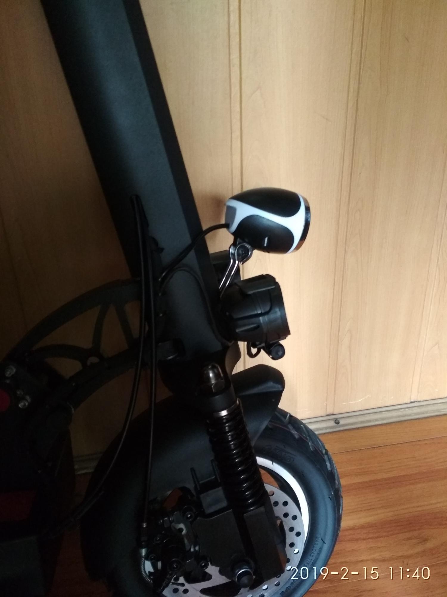

ILICHok вы разбирали передние амортизаторы?Как ведут себя втулки в гусе?Спрашивали ранее во что обошлось их изготовление,не нашел вашего ответа.С уважением.С фарой надо что то  делать!Забабахал.
Нам без харчей и  розетки никак нельзя...
ILICHok
Цитата: Citezen of Crimea от 15 Фев. 2019 в 11:42ILICHok вы разбирали передние амортизаторы?Как ведут себя втулки в гусе?Спрашивали ранее во что обошлось их изготовление,не нашел вашего ответа
Передние амортизаторы неразборные. Можно снять пружины и всё.
Втулки ведут себя отлично. Самокат не люфтит и ошущается очень собранным. При этом складной механизм работает как надо.
Изготовление обошлось в 1500 рублей работы плюс материал. Материал купил за 900 рублей, но от того латунного прута еще много осталось, планирую продать рублей за 700.

Спасибо за ответ,не пойму почему не разборные,гидравлика там присутствует?Просто свободный ход штоков в стакане,прокручиваются по оси?..Стучат на разжатии,смазал пружины вроде лучше,стук в стакане,хотел вставить кожу,если не разборные плохо,как смазывать?Просто ещё не разбирал передок,хочу переделать комплексом.Задние тупо просверлил закачал солидолу,один разобрался потом с руки,второй таки нет.Добра.
ILICHok
Цитата: Citezen of Crimea от 15 Фев. 2019 в 13:11Спасибо за ответ,не пойму почему не разборные,гидравлика там присутствует?Просто свободный ход штоков в стакане,прокручиваются по оси?..Стучат на разжатии,смазал пружины вроде лучше,стук в стакане,хотел вставить кожу,если не разборные плохо,как смазывать?Просто ещё не разбирал передок,хочу переделать комплексом.Задние тупо просверлил закачал солидолу,один разобрался потом с руки,второй таки нет.Добра.
Неразборные потому что самые дешевые.
Шток прокручивается.
Я набивал смазку в щель между штоком и корпусом и елозил туда-сюда. Там кстати люфт есть.
В задних помимо отсутствия смазки есть всякий мелкий мусор типа кусочков металла и краски, поэтому лучше было бы всё-таки раскрутить, почистить, а потом смазать и собрать.
