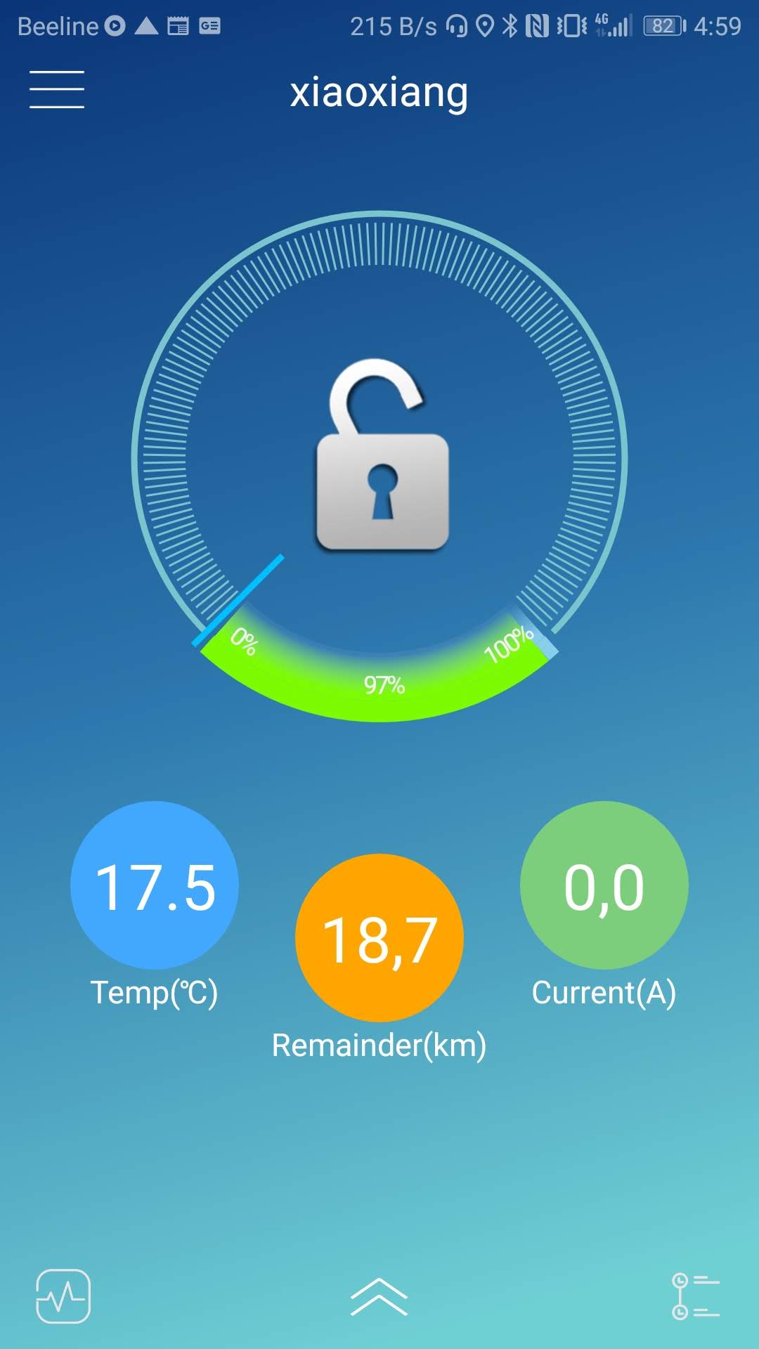

В тему нагрева аккумуляторов, как ранее говорил inwin, аккумуляторы нагреваются, сегодня на улице -2 и за 5км пути температура аккумуляторов выросла почти на 4 градуса с 17.5 до 21 правда скорость была 30-35км/ч. Далее повторил эксперимент и температура с 16 выросла до 19. Летом эти значения изменится значительно.
