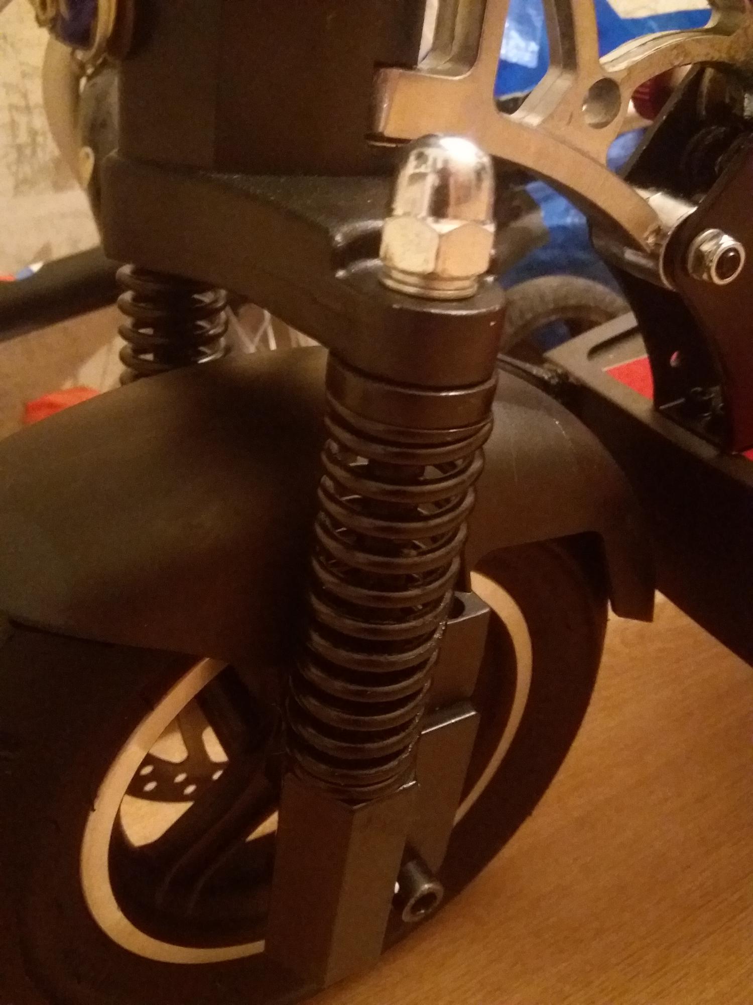

Я раскручивал двумя водопроводными ключами, обернув малярным скотчем. Было трудно, внутри сухо как в сахаре и металлическая стружка)) зато сейчас литоловая ванна у пружин, кайфуют, работать стало мягче. Всю краску правда содрало на амортизаторах, но мне как-то не важно, потом покрашу
У меня тяжело открутилось, но ничего не поцарапалось. Я малярным скотчем оборотов 15 делал :-)

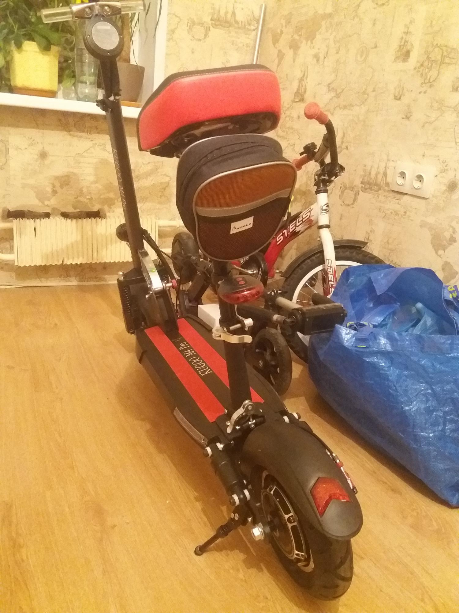

Сделал на м ке вот такой руль,для малого,из соеденителя труб.полностью обслужил.есть мысль защитить передние амортизаторы пыльниками,скажем от рулевых наконечников ваза,чтоб не было абразивной смеси.так как густо набил литолом через витки,снимать было лень.в планах еще впендюрить зеркало левое,крепление для смарта,и доп фару  и попробывать со всей этой херней взлететь )один нюанс,некуда все это вешать.если выдумывать только вынос руля.буду рад идеям.
