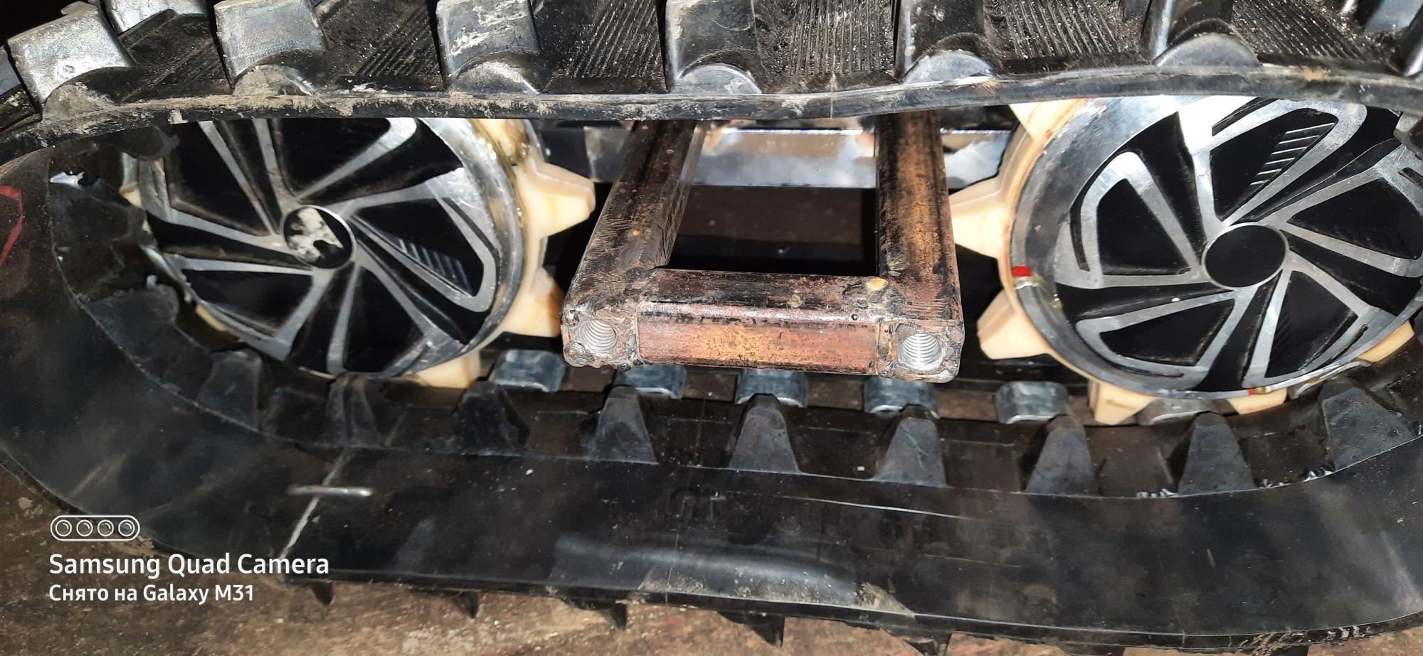

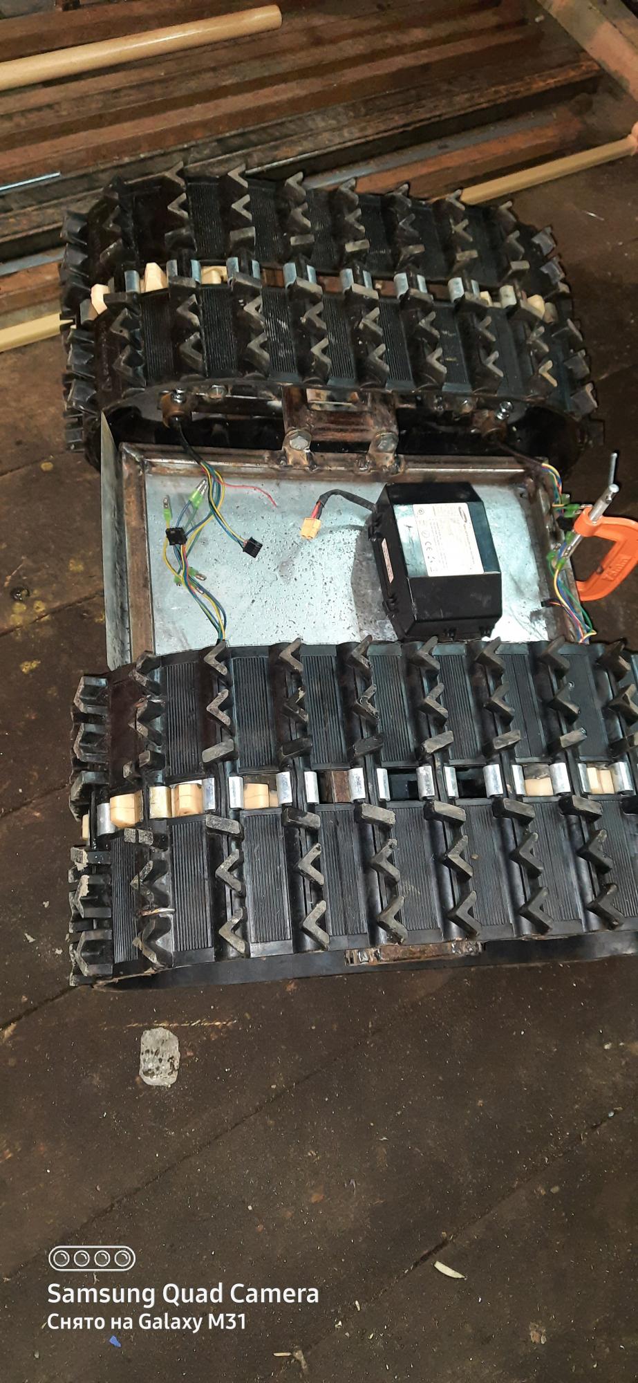

Самое лучшее решение по сопряжению мотор-колеса с гусей.  Никаких потерь на ненужные цепи и шестеренки.  :wow:
Из своего опыта:
Аккумулятор на фото (около 5Ач) слишком слаб для этой задачи. В отличие от гиро скутера, тут его моторы будут постоянно работать в более напряженном режиме. Тут не будет наката и холостого хода. Постоянно под нагрузкой близко к максимальной. Общий ток четырех моторов при езде будет не менее 20-30А.
Очень рекомендую небольшую поправку в конструкции.
Так как гуси очень короткие посадка должна быть предельно низкой. Иначе будет "козлить" седока. Вернее так, козлить будет по-любому, но с низкой посадкой это будет менее заметно.
Надо поставить гуси немного шире, чтобы между ними ложилась люлька (санки ледянки) для ездока.
Опустить ее почти до касания своими полозьями  уровня нижней кромки гусей. Это не страшно - все равно вся опора будет приходиться на гуси.
Если есть возможность упростите и облегчите  несущую раму до минимально возможного. Лучше просто прямоугольный каркас из дюралевого профиля. К нему будут крепиться колеса и ложиться санки-ледянки. И лучше каркас делать не на сварке, а на стальных уголках. Будет прочно и упруго.
Делать регулируемое натяжение гуси и дополнительные опорные ролики не надо. При таких тяговых звездах по краям гуся никуда не денется.
Сделать натяжение гуси минимальным. Меньше потери и мягче на жестких выступах.
Александр CRV
АКБ это я так для визуального восприятия масштаба положил. Их два таких в параллель. В окончательной версии может и другой будет.
Вы не видите пока всей концепции. Каждая гусеница это отдельный модуль который можно использовать автономно. Держатся между собой всего на двух болтах. Я под снегокат одну уже ставил. Натяжителей там и нет. Облегчать практически нечего. Разве что металл заменить на люминий. Ездить верхом на этой танкетке не предполагается пока. Габариты не позволяют. Нужна третья точка иначе не усидеть на разгонах и остановках.  Это для покатать на РУ и в перспективе эксперименты с беспилотным вариантом.  Беспилотные темы сейчас модные вот и думаю перспективно в будущем разбираться в этом вместе с детьми.  Пока прокачиваю старшего на программирование.

а вот попытка сделать сноубайк из гироскутеров, в принципе едет, но к управлению надо принаровиться)) на подходе ещё одна гусеница, будем дорабатывать до трайка так как разработка изначально для детей всё таки.
И сразу вопрос к знатокам: батарейка с 25ю амперами отдачи достаточно или нужно две в паралель ставить?
