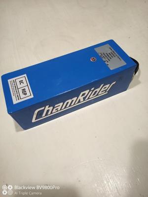

И сразу вопрос к знатокам: батарейка с 25ю амперами отдачи достаточно или нужно две в паралель ставить?
Если есть возможность - всегда лучше разгрузить батарею, на эксплуатировать на максимуме. Если нет возможности, то ... так и оставить. :exactly:
Alexander82
то есть 25А четыре мотора через контролеры 350Вт 36В будут питать без перегрузки? так то конечно в теории в следующей версии с двумя гусеницами можно и две батарейки поставить запросто
Не понял - одна батарейка "25А" на 4 мотора?

Тогда это фигово уже. :-\ Реально каждый контроллер как минимум по 10А берет и в сумме уже 40А получается.

Нет никакой бмс. На старте даже под ребенком контроллер будет максимальный ток брать, если только не стоит ограничение скорости-газа.

4 батарейки то есть (две по 25 и две по 20), в сумме можно ток до 90 ампер поднять, но не хочется громоздкую конструкцию делать,в планах сделать 50 пока, думаете сильно лучше поедет? штука должна по идее получиться универсальная для детей и жены (чтоб бублик таскать с детьми :-D)  у меня для таких покатушек мотоцикл есть

У вас ща 4 контроллера каждому максимум 6А перепадает.
Все колеса то на одной гусинице и тянут одинаковую мизерную нагрузку каждое.
Добавлено 08 Янв 2022 в 17:54
Что за батарейка 25А это что? На слаботочных собрана или бмс 25А стоит
Добавлено 08 Янв. 2022 в 17:57
А если еще и бмс с гирика они там примитивные ток не ограничивают, просто номинал указан типа 20А, это говорит лишь о сечении обвязки, и элементах, а так можно тянуть и 50, ну сгорит, ну и фиг с ней, киты не парятся. Иными словами шунта или предохранителя у нее нет. Ну или чаще всего нет.
Paxxa
Вижу что 10АЧ. Значит это скорее всего слоботочные элементы по 5А примерно и 2.2Ач. 10s5p. Наверное. Или 4p.
Итого 25А. И это не только предел бмс, это еще и пиковый ток для эти ячеек. Они и напругу поди до 33В при газ в пол просаживают.

Цитата: Paxxa от 08 Янв. 2022 в 18:13Вижу что 10АЧ. Значит это скорее всего слоботочные элементы по 5А примерно и 2.2Ач. 10s5p.Наверное.
хз какие элементы, не вскрывал))) 25 это бмс написанно выдаёт, если 2п соеденить то 53ампера на лодочном моторе выдавали они у меня летом
Цитата: Paxxa от 08 Янв. 2022 в 18:13Они и напругу поди до 33В при газ в пол просаживают.
до 39ти просадка, ну это с одной.

Для чистоты эксперимента нужно на этой сборке подкинуть 2ю батарейку в параллель. А потом менять конфигурацию.
Повторюсь все колеса стоят на одном валу. Если бы это был квадроцикл и каждому колесу своя нагрузка были бы разные значения токов для колес и контроллеров, а так это 25 / 4 всегда.
