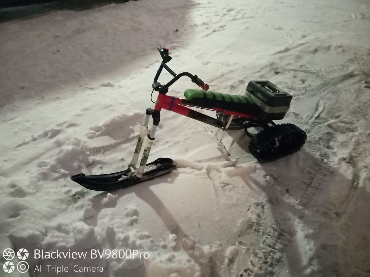

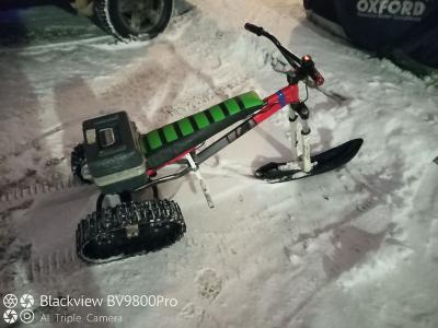

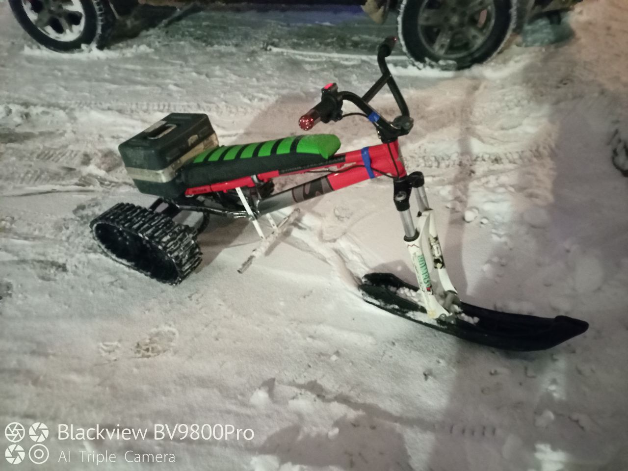

Запилил версию 2.0 ))) снега подвалило как раз кстати :-D немного испытал, на двух аккумах, с моими 110кг едет бодро (20-25 по ощущениям), но просадка до 35в от 40ка, гусеницы тяжелые всё таки да и два катка пришли кривоватые какие то. Посадил ребенка 8 лет, с ним вообще летает. В общем тема рабочая. Буду доделывать . Чуть позже сниму тест полноценный и обзорчик конструкции
удельный
[user]Alexander82[/user], Вы так походу настоящий снегоход соберете.
B-)

прикольно )) полюбому дети в восторге ))
подношки дорабатывать не планируешь?! ) если сидеть, то смотрится что они как не очень удобно расположены )) если стоять то норм вроде должно быть, но тогда с такой перекладины можно соскользнуть прям под гусеницу ))
зы уверен сам об этом знаешь и просто интересно как думаешь реализовать это дело в дальнейшем ))
ззы хех ну или я какие то слишком экстримальные покатушки себе представил )))

Цитата: Alexander82 от 10 Янв. 2022 в 23:38Посадил ребенка 8 лет, с ним вообще летает.
На перед колесо и будет вездеход ;)
Paxxa
С ногами да. Подножки и назад крылья обязательны. Еще и зимой

подножки конечно сделаю нормальные, это на первый выкат прикрутил на скорую руку, может даже защиту поставлю на гусеницы
https://www.youtube.com/watch?v=-Kgqc8T41eo первые тесты))
по бюджету: 1) две гусянки+ катки около 9тр на али (идёт два месяца), тут дороже но идёт быстрее
                      2) два гироскутера +-3тр
                      3) 4 контроллера+ ручка газа 3 с копейками тр (если шить родные платы соответственно только ручка 500-900р)
                      4) рама от триального велика 2,5тр
                      5) вилка 1-2тр (у меня была, но она стоит примерно 10тр  :-D)
                      6) лыжа от снегохода с авито 900р
                      7 ) расходка, крепеж, проводка+ профильная труба 1-2тр
                      8 ) аккумы 2 по 7.5тр 36В10.4А (у меня были от лодочного мотора)
                    итого много...
                    вес около 20ти кг на вскидку при условии что рама +-2кг
