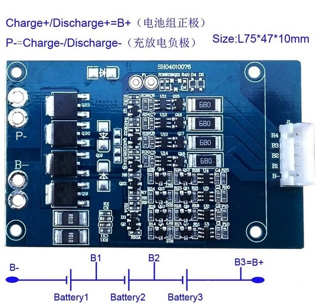

Коллеги, помогите разобраться. У меня 12-вольтовая батарейка из старых нубучных элементов (3s15p). И BMS-ка на 3S для li-ion.
Вот такая:

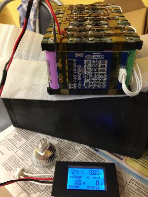

Вот так у меня подключено:
Плюс снимаю напрямую за батареи, а минус - с BMS-ки с контакта "P-"
Промежуточные B1-B2-B3 подключены правильно.
Вобщем, при попытке подключения нагрузки (в моем случае - галогенка на 12V 20W) - все отрубается (BMS-ка уходит в защиту?). При этом после отключения на выходе BMS напряжение 3,4В (при этом все параллели - 4.1-4.2В). После отключения ваттметра и последующего подключения - опять напряжение 12,4V.
Подключал лампочку напрямую к батарее в обход BMS - лампочка горит, амперметр показывает 1,7А (совершенно расчетное значение).
BMS-ка вроде как на 10А ( https://ru.aliexpress.com/item/Protection-Circuit-3S-10A-BMS-PCM-PCB-Battery-Protection-Board-For-11-1V-Li-ion-lithium/32626490971.html )
Что-то я не так делаю или с BMS-ой что-то?   :bn:

crond
холодное сопротивление галогенки ниже в 10 раз чем когда она горячая.
poraboloid
Спираль холодная, сопротивление низкое, БМС  уходит в защиту по току.
big17
То есть BMS отрубается по "пусковому" скачку тока?
Кстати, нашел точно такую же BMS, даже не распакованая была. Подкдючил - та же ситуация.
Галогенку хотел использовать в качестве нагрузки, чтобы разрядить батарею, проверить реальную емкость до срабатывания по напряжению.
А что делать? Галогенку сначала прямым соединением разогреть, а потом уже через BMS подключать?

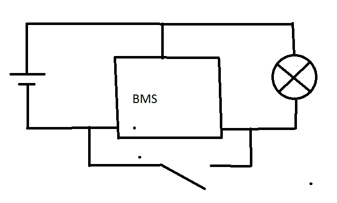

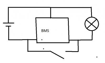

А ежели по такой схеме
Включаете схему с замкнутым выключателем, который получается замыкает вход и выход BMS. Лампочка загорается, горит полминуты-минуту, после чего выключатель размыкаете и лампочка должна питаться через BMS.
Вроде для самой BMS от такой схемы ничего страшного быть не должно?

Snaiper
один я не вижу минусового провода от акб к бмс?
big17
В пучке белых проводов самый нижний провод - это B-
Добавлено 28 Окт. 2018 в 19:17
А может действительно большой нижний контакт на BMS-ке слева - надо на минус посадить?
Просто он звониться с контактом B- на шлейфе...
poraboloid
И весь ток нагрузки идёт по балансирному проводку ?.....
Паяй силовой с минуса нижней ячейки к B- на БМС.

Ток высокий только на холодной. Если после включения напрямую галогенка успела погаснуть и спираль стала чёрной - значит она снова холодная, хоть год она до этого греется пусть...
Переключать максимально быстро, за доли секунды, пока спираль ещё не успела погаснуть.
Или проще: зашунтировать ключи бмски, подключить лампу, шунт убрать.
Добавлено 28 Окт. 2018 в 22:56
полсекунды достаточно. Когда лампа светит - она уже горячая.
