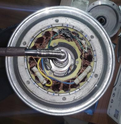

Разбортировал колесо голым руками (реально голыми, без инструментов!)  :-)
Вот что я в итоге увидел.
https://youtu.be/rn-X7H3c5U0
(подключал колесо без холлов, поэтому так шумит)
Видео тоже отправил продавцу.
По прошлому видео продавец написал что всё нормально. Это действительно так? Может я что-то не понимаю?
ArtDen
Кстати, обод можно как-то исправить в домашних условиях?
ArtDen

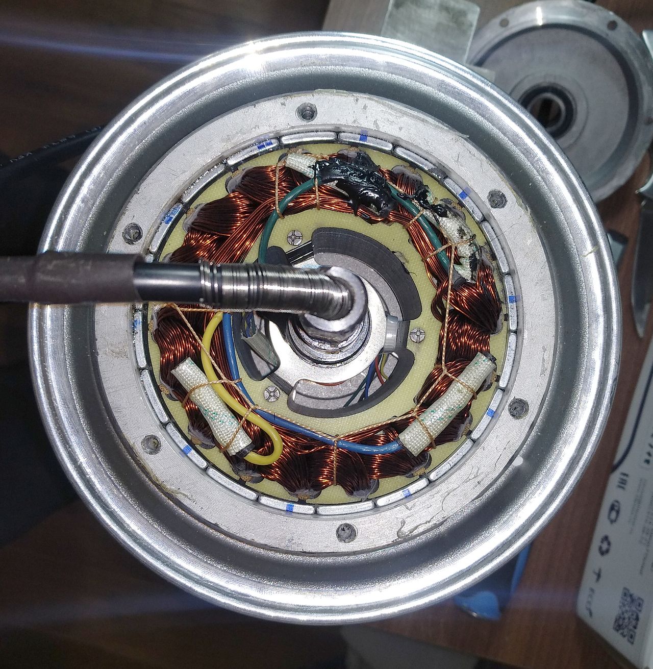

Посмотрел двигатель внутри.
Длина магнитов - 4.5 см. Всего 20 магнитов и 18 сердечников. Это что-то говорит о реальной мощности мотора или о том, тяговое оно или скоростное?
ArtDen
В итоге зажал колесо в тисках и как на токарном станке напильником сточил с обода слой несколько мм, убрав вертикальные биения. Думаю, теперь должно стать лучше.
Кстати, посоветуйте герметик для безкамерной шины, чтобы поставить её обратно.
Jeca
Цитата: ArtDen от 31 Окт. 2018 в 22:31Длина магнитов - 4.5 см.
Номинальная мощность мотора 350 ватт.
В остальном симпатичный, видал и по хуже.

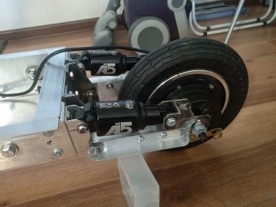

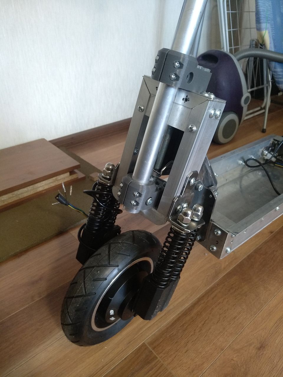

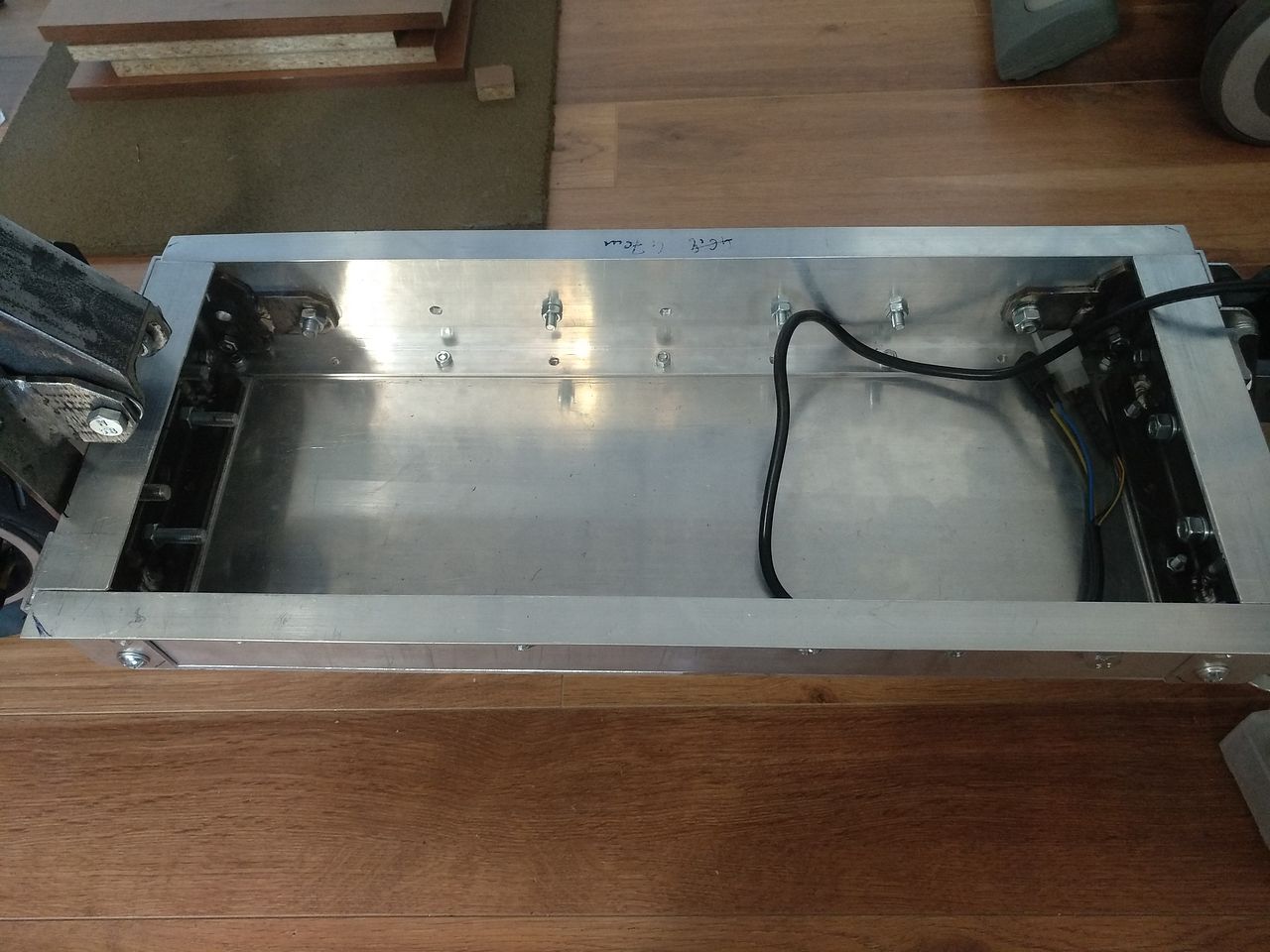

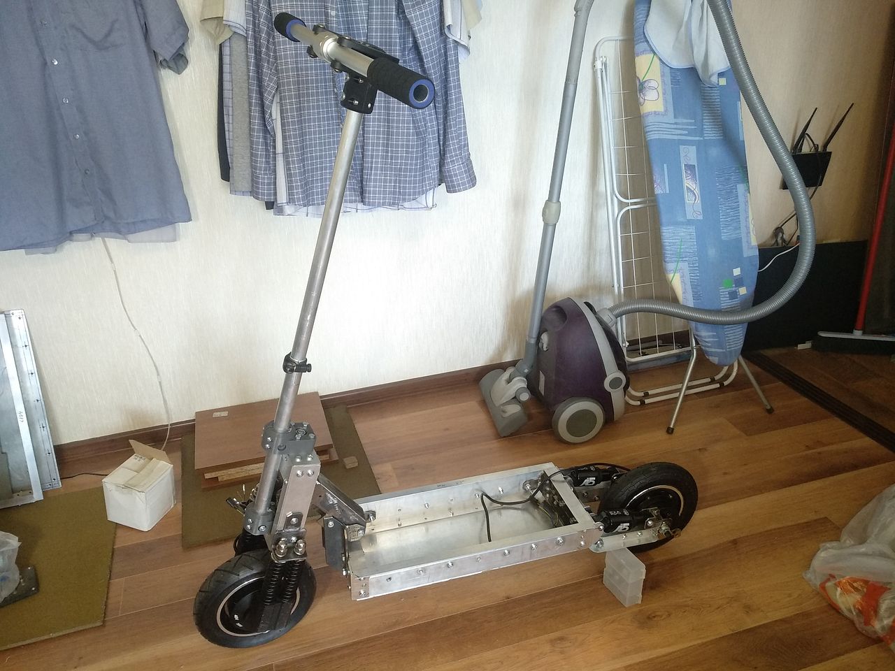

ArtDen
#33
Давно не писал по теме. Проект пока в такой стадии.
Что получилось за это время: самокат полноприводный. Впереди редукторный 10" мотор на 350 Вт. Сзади - директ 10" на 350 Вт (в будущем планирую поставить на зад 750 Вт). Передний амортизатор - пружинный, задний - воздушный. Размеры получились по высоте и длине - 116 и 116 см. Вес не мерил. Руль телескопический, самокат складной. Алюминиевый профиль брал в леруа, стальной - в максидоме.
Надо подравнять и покрасить стальные детали и собрать батарею. Алюминиевые местами подровнять и подрезать. Я поленился и не собрал за зиму батарею, как планировал. Надеюсь успеть до конца сезона.
Бабай
Цитата: ArtDen от 29 Окт. 2018 в 10:34Будущая дека:
Цитата: ArtDen от 28 Июнь 2019 в 10:48Проект пока в такой стадии.
Что же у Вас нет ни одного элемента на кручение гуся относительно маятника?
Человек может выдержать и привыкнуть к изменениям угла между плоскостями вращения колёс, как у "Прыгающего самоката РИМ". Но батарея, в закручивающимся в спираль боксе, может и "возмутиться"  :bw:
