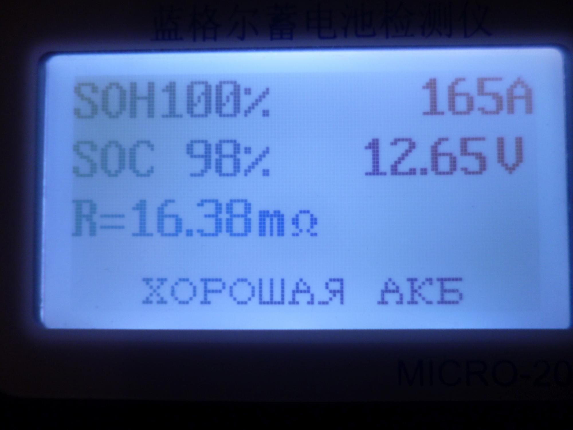

итак тест № 2.5 по госту
Батарея Yasa REW45-12
3 года в работе. использовалась как источник питания для всякой мелочи. Никогда не высаживалась меньше чем до 12.3В
зарядник Бережок-авто V1
режим авто 10 часов
после 2х часов отстоя имеем НРЦ 12,65
Разряд до касания 10.5 током 0,5А около 10 часов ..... получилось 4Ач
до
после
далее в планах заменяю зарядные провода на 8квадратов 15см, как было раньше со всеми моими зусами. и снимаем модуляции на стартерных батареях.
после переходим к серии 24 часовых зарядов с последующими разрядами.

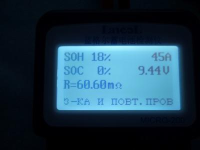

[user]tj™[/user], У меня к вам просьба, на ЗУС 7 произведите несколько замеров Rвн в подряд - 5-7раз.
Подключили акб прошёл замер получили значения отключили акб, вновь без промедления подключили и так далее.
Спасибо вам за тесты  :exactly:
печалька.  :-(
Сульфатированная недозаряженная АКБ получилась.
Цитироватьдалее в планах заменяю зарядные провода на 8квадратов 15см, как было раньше со всеми моими зусами. и снимаем модуляции на стартерных батареях.
:wow:

на такой слабой АКБ с 5Ач это будет плохой тест.
Надо давать паузу между тестами Rвн хотя-бы минуты 3-5.
Vova_n
Цитата: Alex_Soroka от 05 Нояб. 2018 в 09:53на такой слабой АКБ с 5Ач это будет плохой тест.
Знаю, это для сравнения и некоторых выводов для себя, прежде чем использовать тот или иной метод измерений.

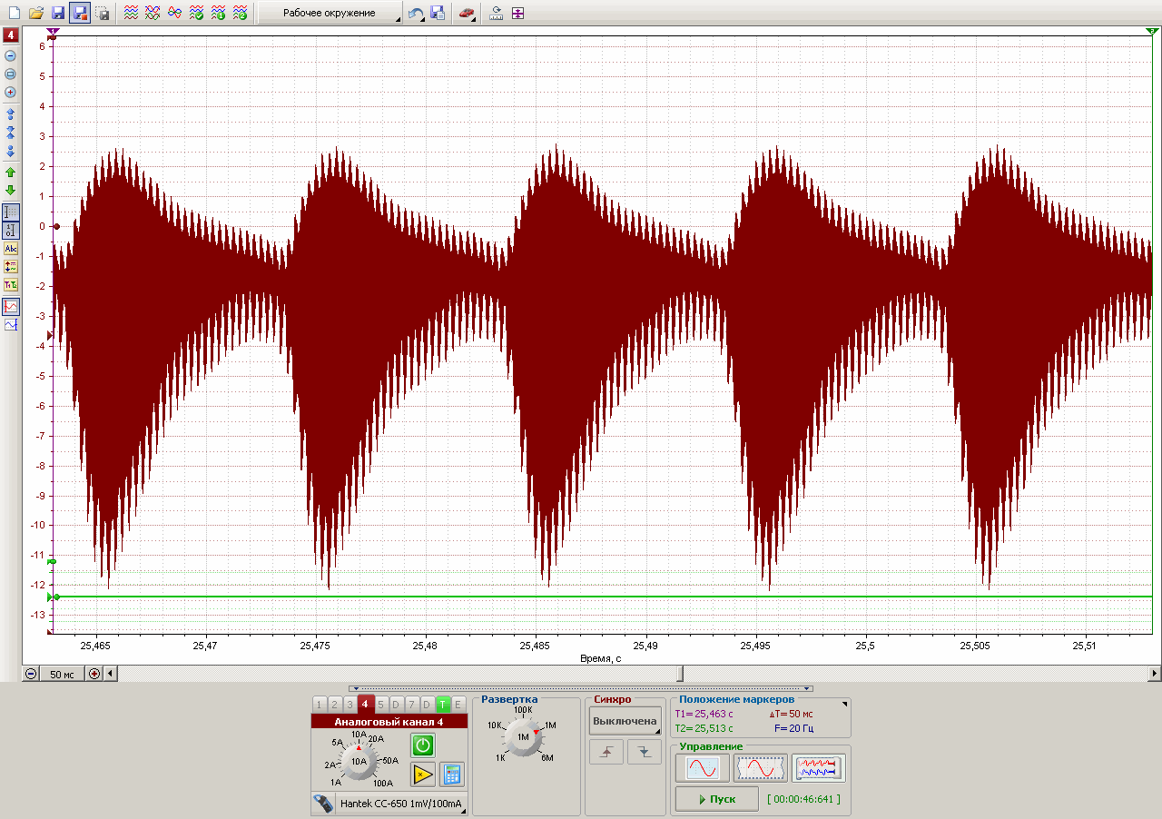

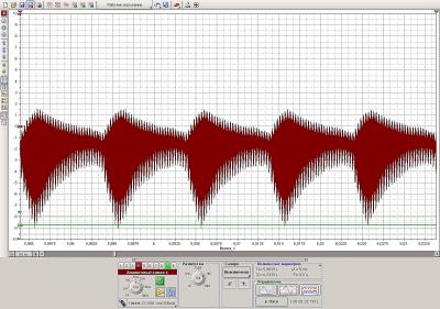

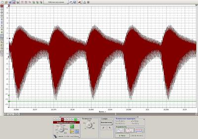

tj™
перепаял провода 15см 8кв.мм. 60ач режим Zar 20
модуляция 3
модуляция 0
не просите как то это интерпретировать. этими токовыми клещами обычно смотрю простые автомобильные сигналы. что означают конкретные осцилки выше не могу сказать )))))) но наверняка что то они означают ))))))
