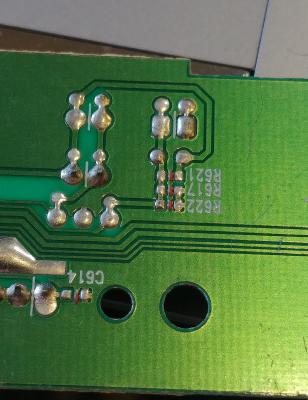

11vetal
#442
Вы наверное никогда не ремонтировали современную технику. Сейчас сплошь и рядом смд резисторы и конденсаторы, да и микросхемы приклеены каким то компаундом, обычно он имеет оранжево-красный оттенок. Выпаять элемент не повредив, если он приклеен очень сложно.
Выглядит это примерно так. Обратите внимание, что элементы не запаяны, а компаунд нанесен. :kidding:
и под микросхемой налито, аж вылезло. ;-)
