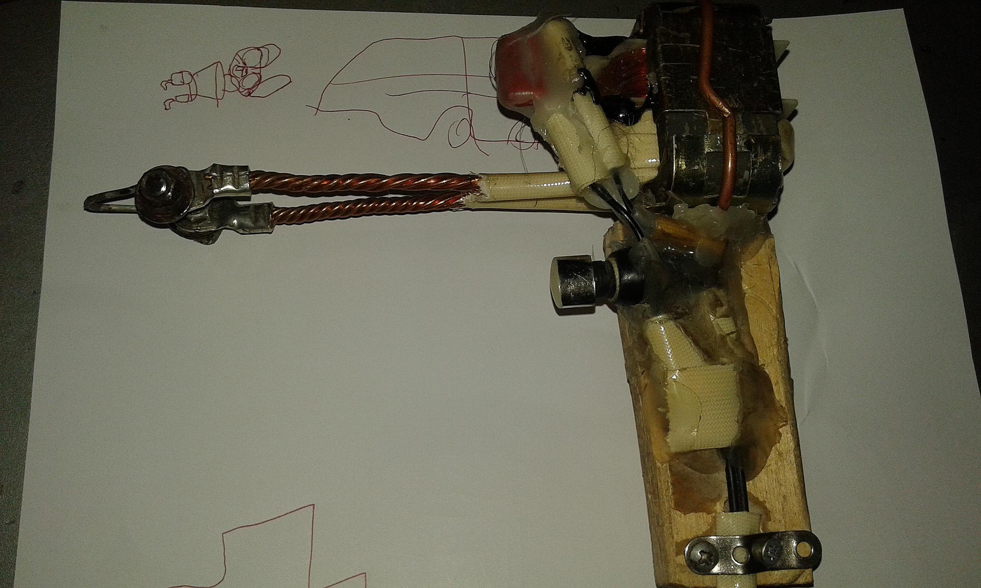

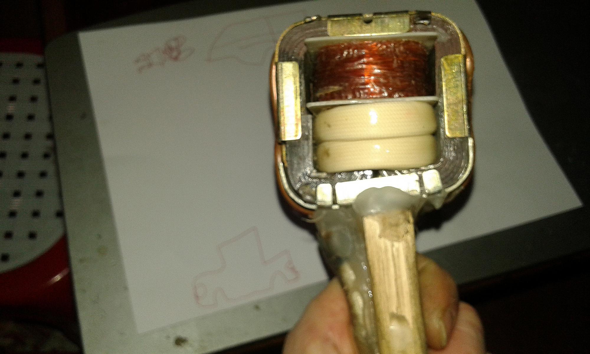

Ну имел много паяльников но все их обединяло то что рано или поздно они все вийходили из строя. даже старий большой паяльник деда и он сгорел.Про всякие кетайские фигни говорить не буду вийходили они из строя на ура.Надоело все ето. Обидно.И сделал я сам себе паяльник. Из трансформатора для старого грамофона  особо важно то что катушки високого и ниского напряжения отделни. Не только для защита сколько чтоб не грелись друг друга.Ну думаю все видно.добавил только два конденсатора на 400 вольт последователно значит 800 вольт  паралелно первичная обмотка чтоб не срабативала защита телевизора от индукции при вийключения.Вторичная обмотка 4 витка. чем толще тем лучше важно чтоб вместилась на катушке.

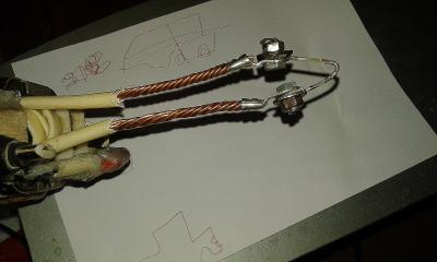

Другое что очен важно ето то что проволка которая нагревается ето не мед а ВЕЛОСИПЕДНАЯ СПИЦА. Так постигается то что ее надо как менше в 10 раз реже менять чем медная. Припой берет она довольно хорошо ну нужно через несколько време очищат напильником.Так и снижается ток и нагрузка трансформатора. С етом наконечнике трансформатор нагрет практически невозможно.С другой стороне паяльник довольно мощний можно спокойно отпаят жгупе проводов напримерно БП компютера  и т.д. Нагревается паяльник через пару секунд что несравнимо бистрее всяких паяльников основание на  нагревающееся проволка. Ну вид паяльника можно и изпугать некоторие но можно сделать и получше просто мне так вполне подходит.Паяльник можно уверено сказать
что вечний.

Потерял дара речи  :kidding: Мой первий паяльник в далеких 80 тих бил похоже но только по принцип действия. Трансформатор грелся, а мощност паяльник не имел.А с етот кроме обичная пайка спокойно можно рубить пластик, наконечник из велосипедная спица вообще не сьедается.

Извините но вас не понимаю. Просто не сфоткал куча паяльников у которие внешний вид намного лучше но они покойники.Умерли. Сгорели.А ето убить просто невозможно. Я не пользую паяльник раз в месец или год. Пользую каждий ден.Так что вас понимаю но не могу не отметить что ваши впечатления поверхностние. Когда вам надоест постоянно менять негодние паяльники тогда и зацените.

[user]Perepol[/user], паяльник зачетный однако изза не портотивности почти не пригодный для широкого применения )) нужно думаю смотреть в сторону решений на батарейках )) я вот ts100 все обградирую ))

Ну я паю дома и розетки повсюду.Наконечник можно сделать и менше но  ето паяльник для мужчин если вие увидели паяльник деда 30 сантиметровий которий я не поменял би если не сгорел в конце концов то врядь ли назовете громоздким.Ну если хотите по-легче можно сделать импульсним но я етот сделал за 10 минут и он уже держится 3 года без всякие поломки даже не смотря на то что бросал на полу очень грубо несколько раз по невнимания.Короче етот паяльник заменю только тогда когда сгорить.Пока даже не могу нагреть трансформатор несмотря на постоянное нажимание курока непреривно даже минутами.В стандартном режиме пайки он поистине вечен.

Когда-то в молодости и я такой себе сделал. В тех местах где тогда жил,- до магазина " с паяльниками" добираться было долго и проблематично, да и с деньгами было туго. Прослужил очень долго, был подарен коллегам. (вполне допускаю что жив до сих пор) Недостаток один,- тяжеловат. Зато служил и не по прямому назначению, плавил-резал пластик, выжигал, запаивал полиэтилен. Очень удобно было прогревать закрашенные-закисшие винтики при разборке. Изоляцию с МГТФа снимал отлично, не повреждая жилки. Да много чего. Сменные "жала" из стальной, нихромовой, медной проволоки различной конфигурации,- в зависимости от вида работ. Вторичка из медной шинки в стеклоизоляции, прямо в шинке отверстия под сменные жала. Да, регулятор самодельный тиристорный,- это обязательно. Сейчас можно диммер применить.
Чё то вспомнил и задумался,- а не слепить-ли снова себе такой?
Где-то видел конструкцию на базе импульсного БП для галогенок. Вполне себе современная реинкарнация.
