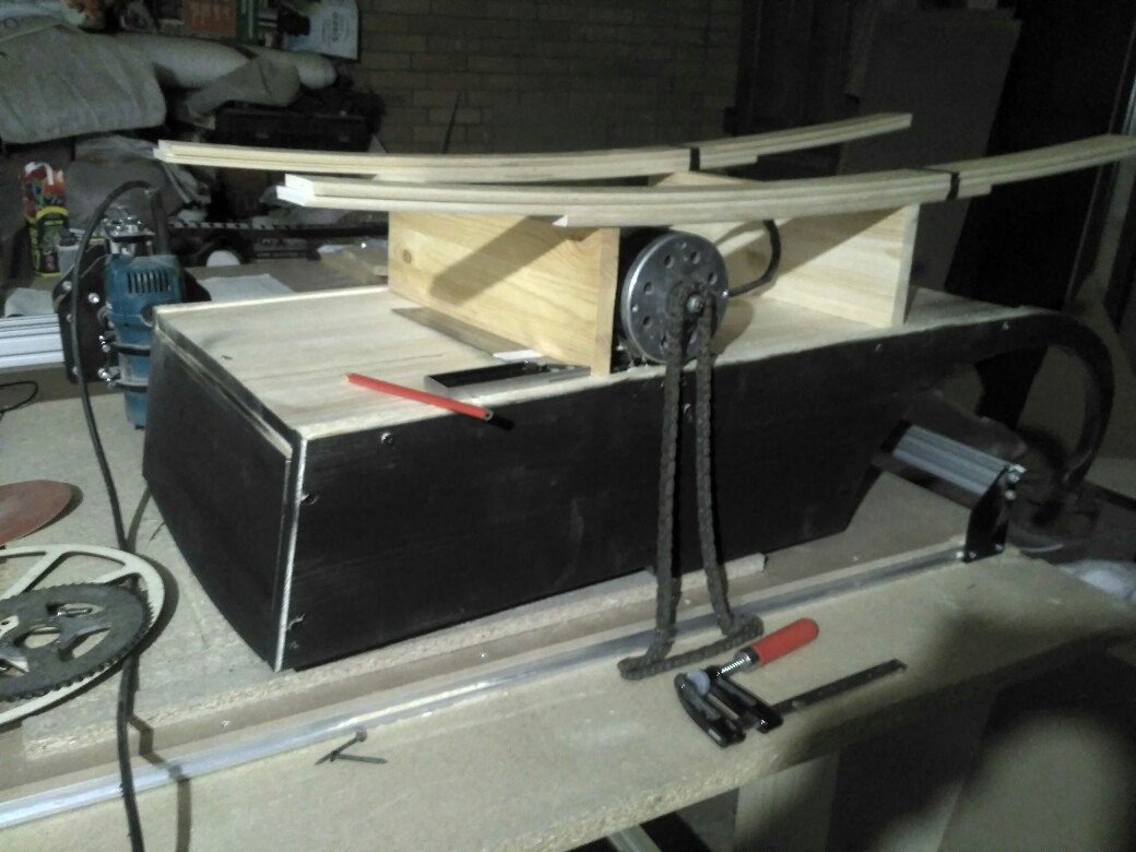

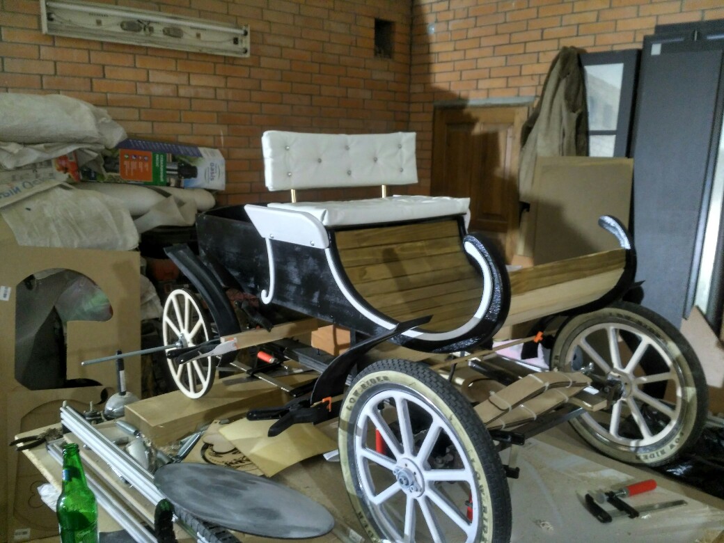

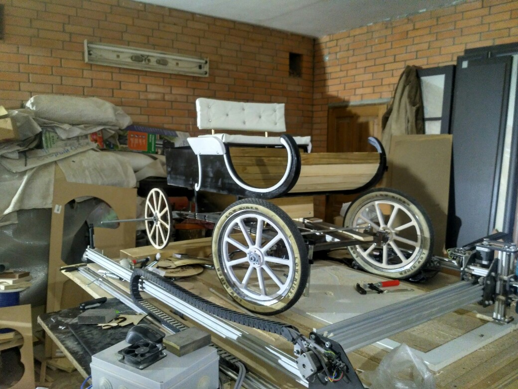

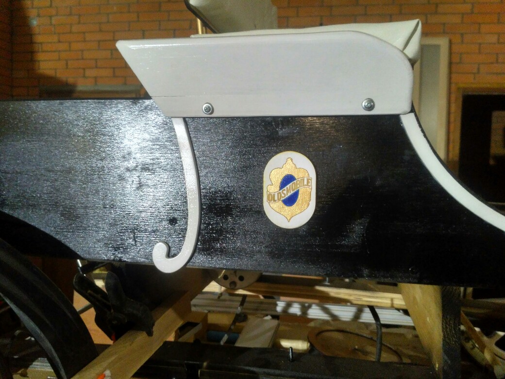

Вот чего наваял на текущий момент:
осталось разжиться двумя 16-дюймовыми ободами, собрать электрику, примостырить рычаги и немного навести косметику
по начинке:
мотор - MY1020 800w(но работать будет на 12в с ограничением 20а)
контроллер - ещё не приехал
батарея - свинец(литий есть, но тут придерживаемся технологий того времени :laugh:)
тормоза - электрические, замыкание мотора на резисторы при отпускании педали газа
подвеска - рессоры
Волгарь
Ну ващееее :wow: прям музейный экспонат получается. Мощно заморочился. А управлялка какая будет? Хорошо бы еще фотки изготовления колес ну и ваще самого процесса постройки, а то они раскиданы по чужим темам, надо бы у себя собрать. Чуется много хороших решений есть и будет. Ргеспект.

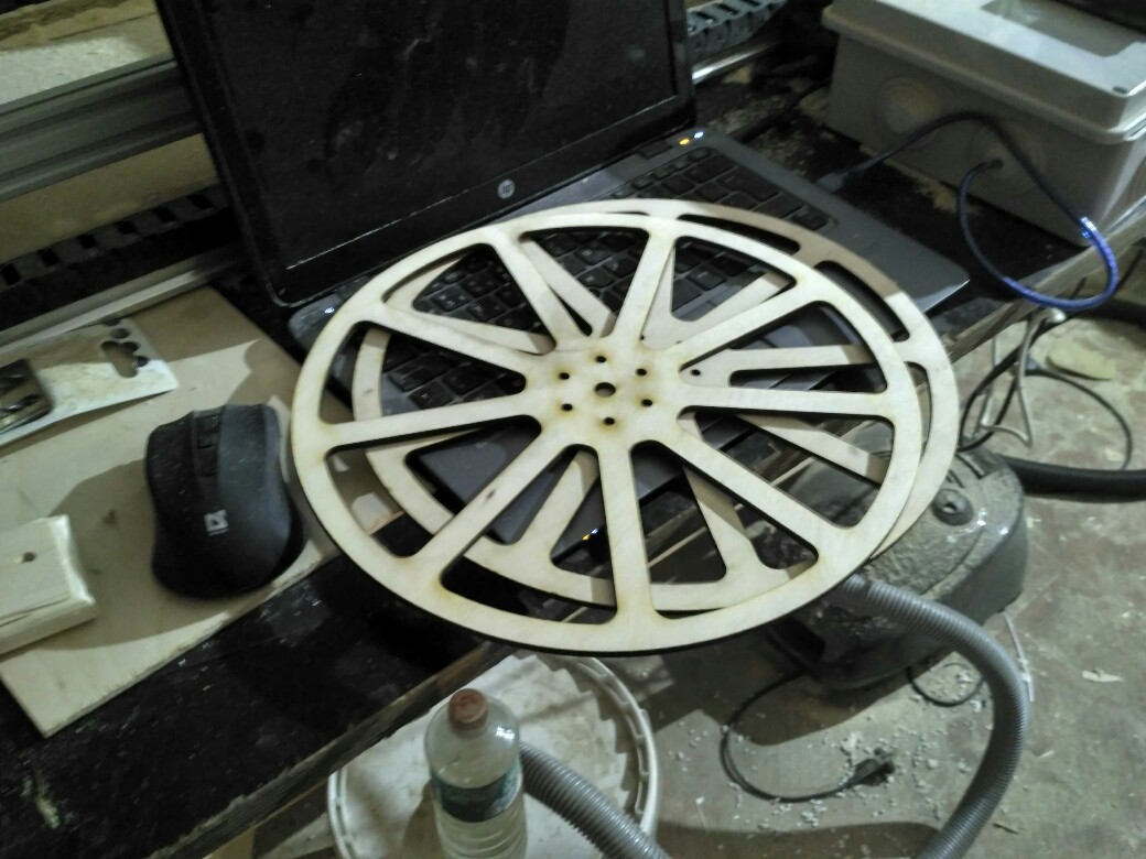

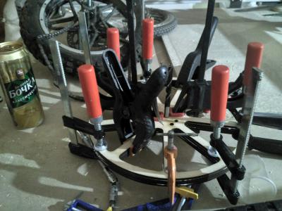

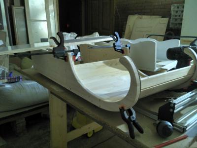

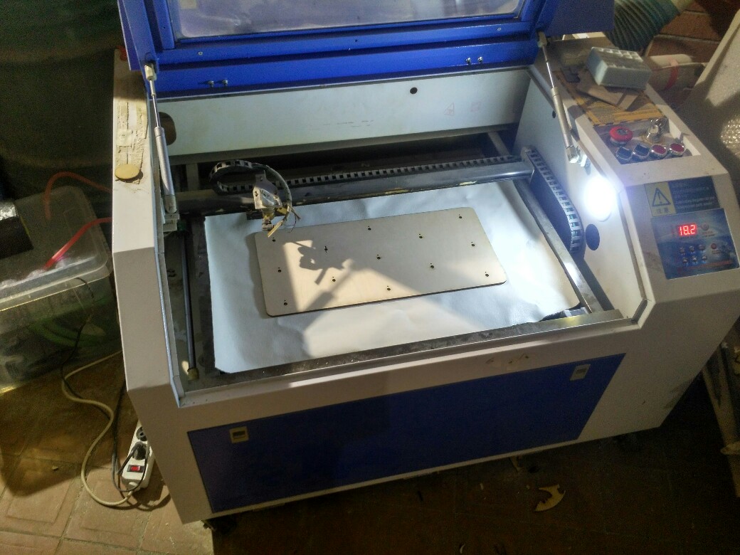

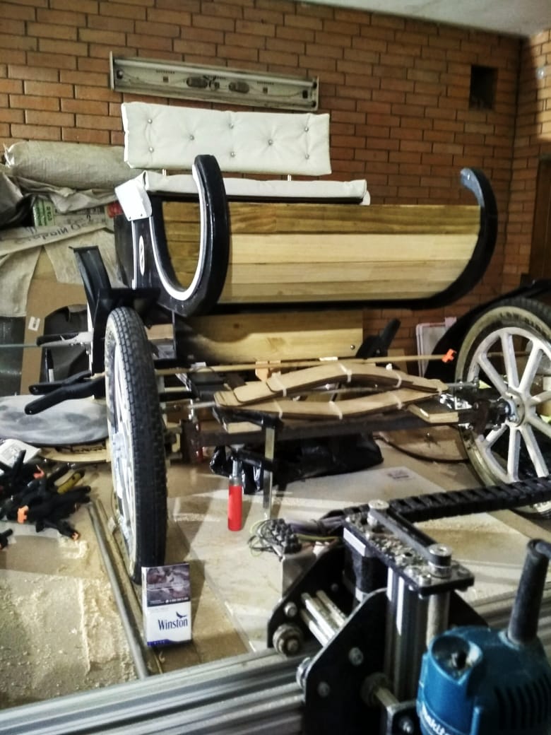

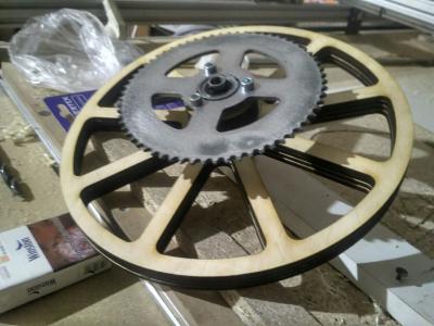

из процесса постройки:

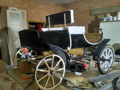

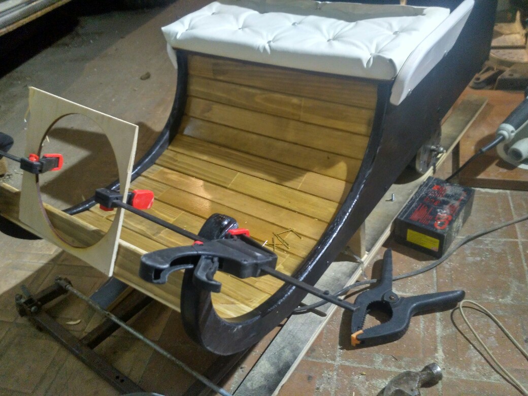

сам кузов вырезан из мебельного щита 18мм, колёса из фанеры 4мм в 4 слоя, потом склейка, потом скруглил кромки ручным фрезером, к ним прикручены корпусные подшипники
Волгарь
А почему колесья сразу из 15 фанеры не вырезать? Или там какие то особенности есть с ободами?
Ruedel
лазер такую толщину не возьмет, а на фрезере повторяемость меня не устроила, да и склейка во много слоев избавляет от опасений за какие-то местные дефекты, а то фанера порой удивляет, бывает на слои разбирается после резки, такие там непроклеи :facepalm:
Волгарь
А я б лазером тогда разметил бы и фрезером выпилил. Ну не так часто непроклей встречается, а мороки меньше. Ну это я так, мысли в слух. Все очень технически здорово и эстетика на высоте. Я вот только не понял, почему боковины из щита, а не из той же фанеры, но потоньше?
Ruedel
Цитата: Волгарь от 05 Нояб. 2018 в 15:39А я б лазером тогда разметил бы и фрезером выпилил
у меня фрезер с чпу, ручным я в жизни ничего ровно не отрежу)) а лазером никакого гемора, 2-3 минуты он режет одну заготовку, итого минут 10 и колесо готово, клеем помазать тоже дело нехитрое
Цитата: Волгарь от 05 Нояб. 2018 в 15:39Я вот только не понял, почему боковины из щита, а не из той же фанеры, но потоньше?
щит весит меньше, обрабатывается легче, стоит дешевле и куски в размер можно подобрать=меньше пилить, дно например сразу целиковым куском 800*500, перегородки под сидением из куска 1200*200 - два раза торцовкой жахнул и готово

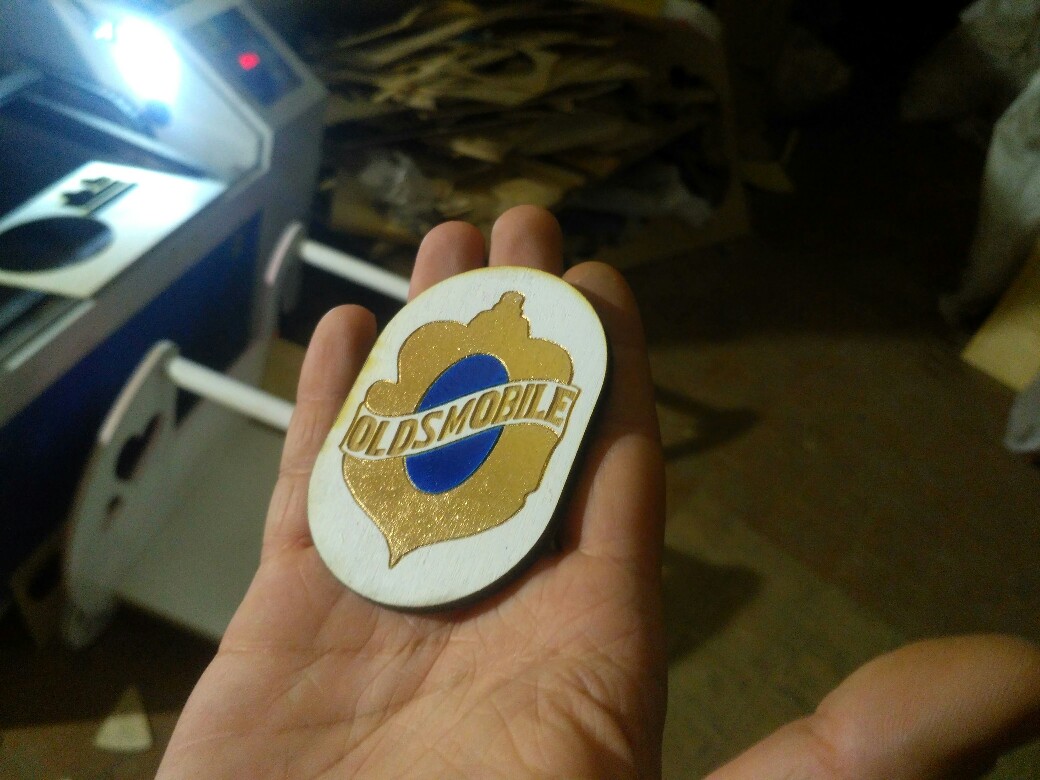

Ruedel

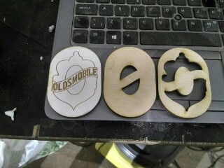

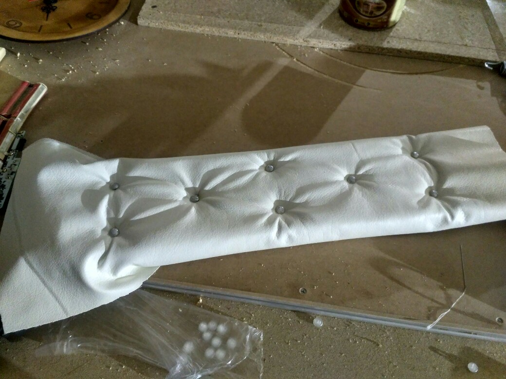

сегодня самый важный элемент конструкции :-D
Волгарь
Ну едрить мадрить. Мне до таких тонкостей как в китай босяком сгонять :wow:

так у меня же типа бызнесс на этих всех лазерах, мебель детская, метрики всякие, коробочки, денег конечно особо не приносит, дай бог полтинник в месяц, зато жена не орёт за дорогие станки :-D
drv
Здорово получается! Круто!!!
Только не понял, зачем вам ещё два обода? Или ошибка и нужны шины?

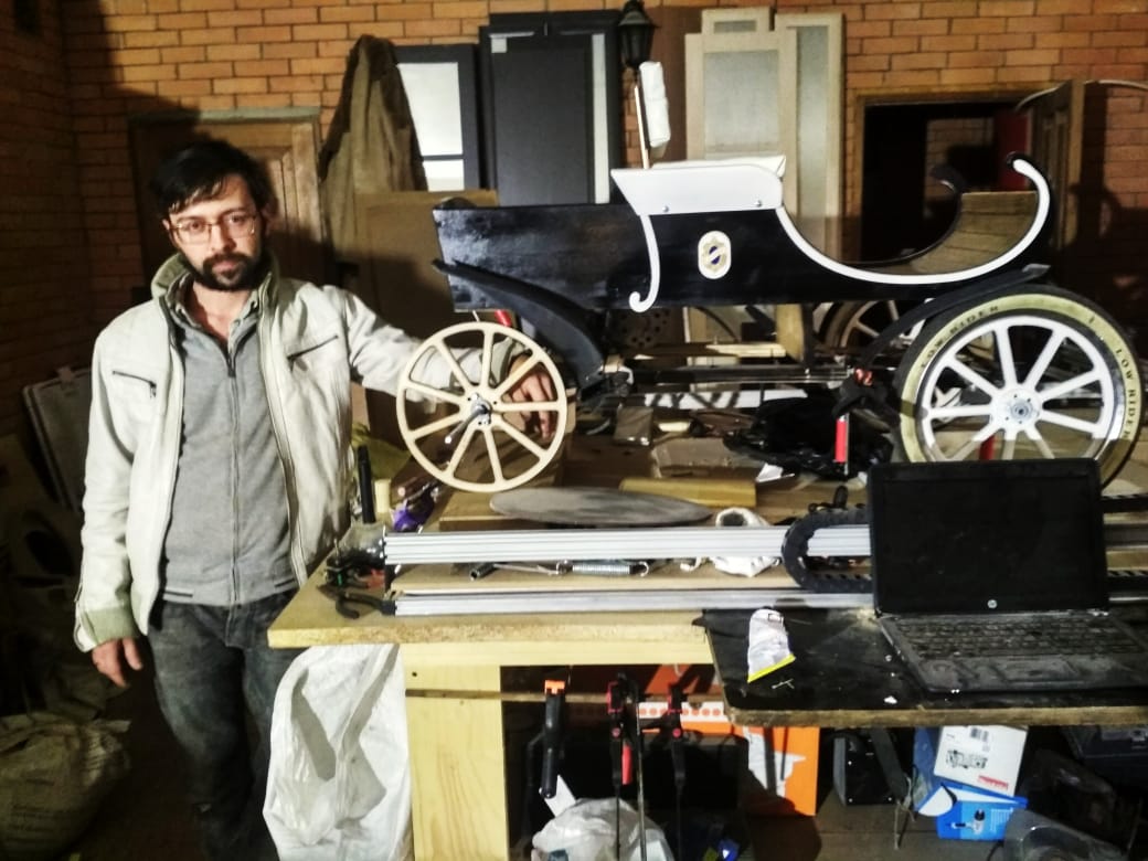

Хотел спросить:
Какого размера получается карета? Есть фото рядом с человеком?
Как будет реализовано рулевое управление?
Как делали рессоры?
Спасибо.
Ruedel
#11
Цитата: drv от 05 Нояб. 2018 в 21:01Только не понял, зачем вам ещё два обода? Или ошибка и нужны шины?
шины есть, а вот обода 16 дюймов это какой-то дефицит, деревяшка заменяет только спицы, сам обод велосипедный
Цитата: drv от 05 Нояб. 2018 в 21:01Как делали рессоры?
это ламели от кровати по 70р за штучку)
Цитата: drv от 05 Нояб. 2018 в 21:01Как будет реализовано рулевое управление?
палочка будет, как у оригинального авто

Цитата: drv от 05 Нояб. 2018 в 21:01Какого размера получается карета? Есть фото рядом с человеком?
размеров точных нет, все на глаз отмасштабировано, на фоне меня и пачки сигарет как-то так:
Да ладно. Я когда на арт прибамбасики искал, кучу ободов находил. Завтра гляну в нете если время будет. Посмотрите в олимпе

Цитата: Волгарь от 05 Нояб. 2018 в 23:26кучу ободов находил
16 дюймов? я весь инет перекопал, нету, либо ценник косарь
drv
Черный двойной 17мм 550 руб - http://velo1000.ru/index.php/component/virtuemart/oboda/oboda-20-dyujmov/mt-96-16-20-bk-detail
"Белый" одинарный 20 мм - 329 руб. - https://veloolimp.com/obod-tbs-ss20-16x20kh28n-ztb14885.html
