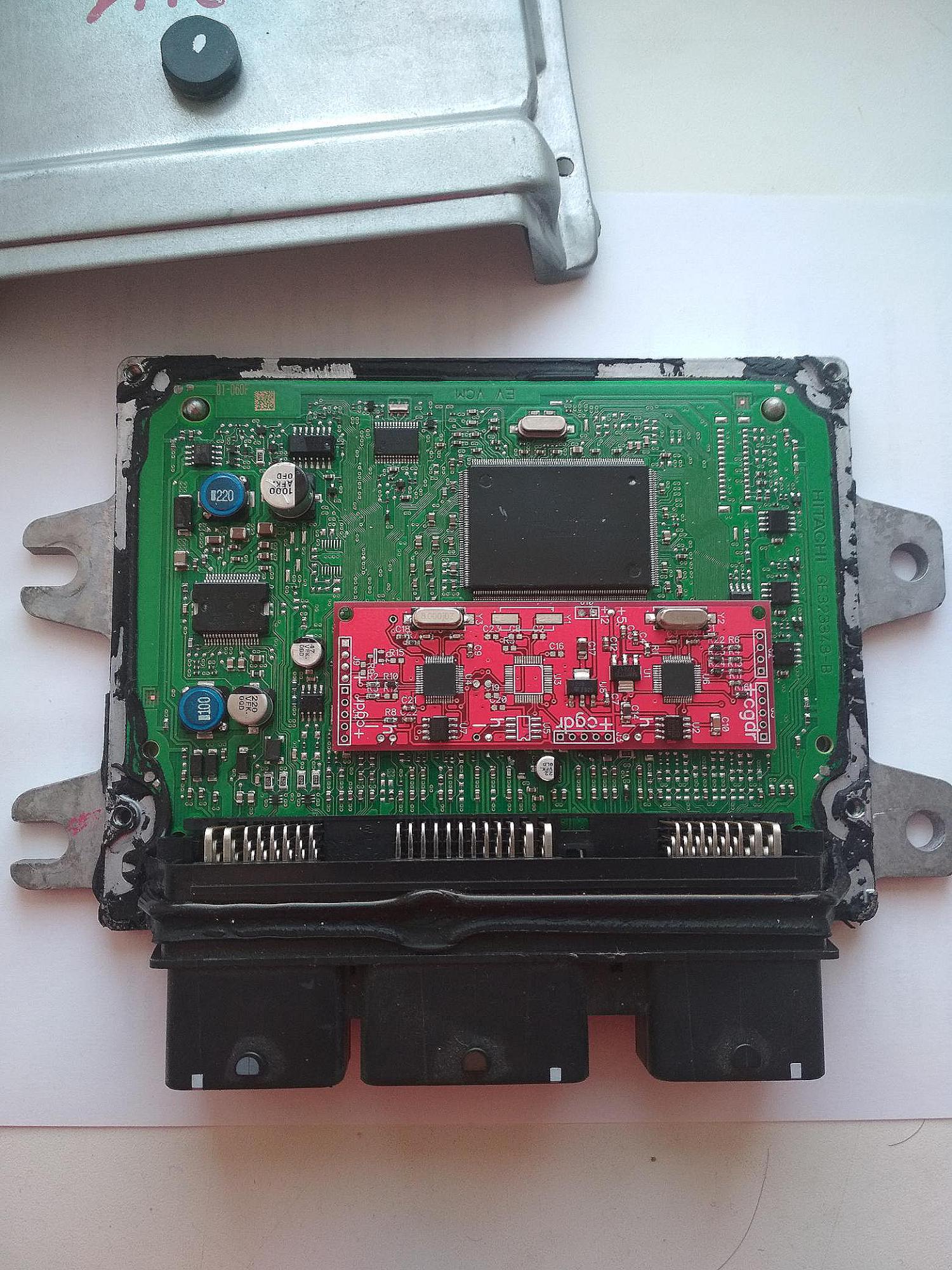

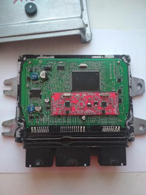

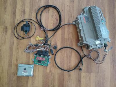

Запуск мотора Nissan Leaf . Доброго дня Всем! Упрощаем запуск мотора Leaf штатными блоками)
biv4
День добрый.
Да, это все работает без Лифа, достаточно мотора, инвертора и самодельного эбу vcm. Батарею можно совсем другую поставить)
Если vcm не сможете сделать, существуют готовые решения, стоимостью 500-1000$. Конвертор из 400в в 12в можно от гибридной инфинити поставить, он раза в 3 компактнее.

Здравствуйте  biv4 , в приоритете заводские параметры , учитывая стоимость деталей с Японии это недорого) , про готовые решения подскажите пожалуйста ссылкой где что и за сколько? Спасибо

1) так называемая таблетка)
http://www.thunderstruck-ev.com/dilithium-vcu.html?sef_rewrite=1
https://www.youtube.com/watch?v=BmwguyYcXm8
2) типа тоже поддерживает лифовский протокол
http://store.evtv.me/proddetail.php?prod=gevcu6
Меня готовые варианты не устроили, электромобиль это объект повышенной опасности, не доверяю я этим разработчикам.

Доброго Всем , о чем спор выше  :bn:  , стоимость оригинальных запчастей копейки , реальных дел больше ! первые пробы удачного  двухлетнего проекта

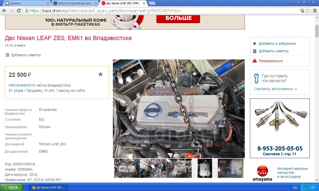

Синхронник! на неодимовых + литий лучшее сочетание.
ВСЕ РЕШАЕТ ЦЕНА!  цена бу ввб от Leaf 70+ тр , пробег при этом 100км вполне .

проект не первый , все удачно и цены знаю - сам покупал! в 100труб можно уложится!
+ лифовской" силовой : много в разборках - качество- надежность - цена! кстате Leaf за проста преодолевает брод по стекло и за счет плавности момента хорошо тянет на любом покрытии!
по поводу батареи - там 48 ячеек которые легко компонуются под разные кузова в ящики.

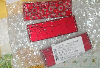

Доброго всем , пришла небольшая партия плат :-)  кто хотел построить на лифовском моторе , пишите в личное
