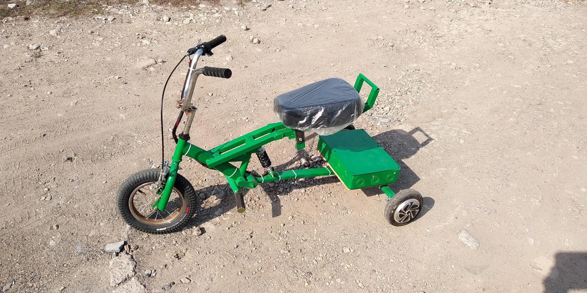

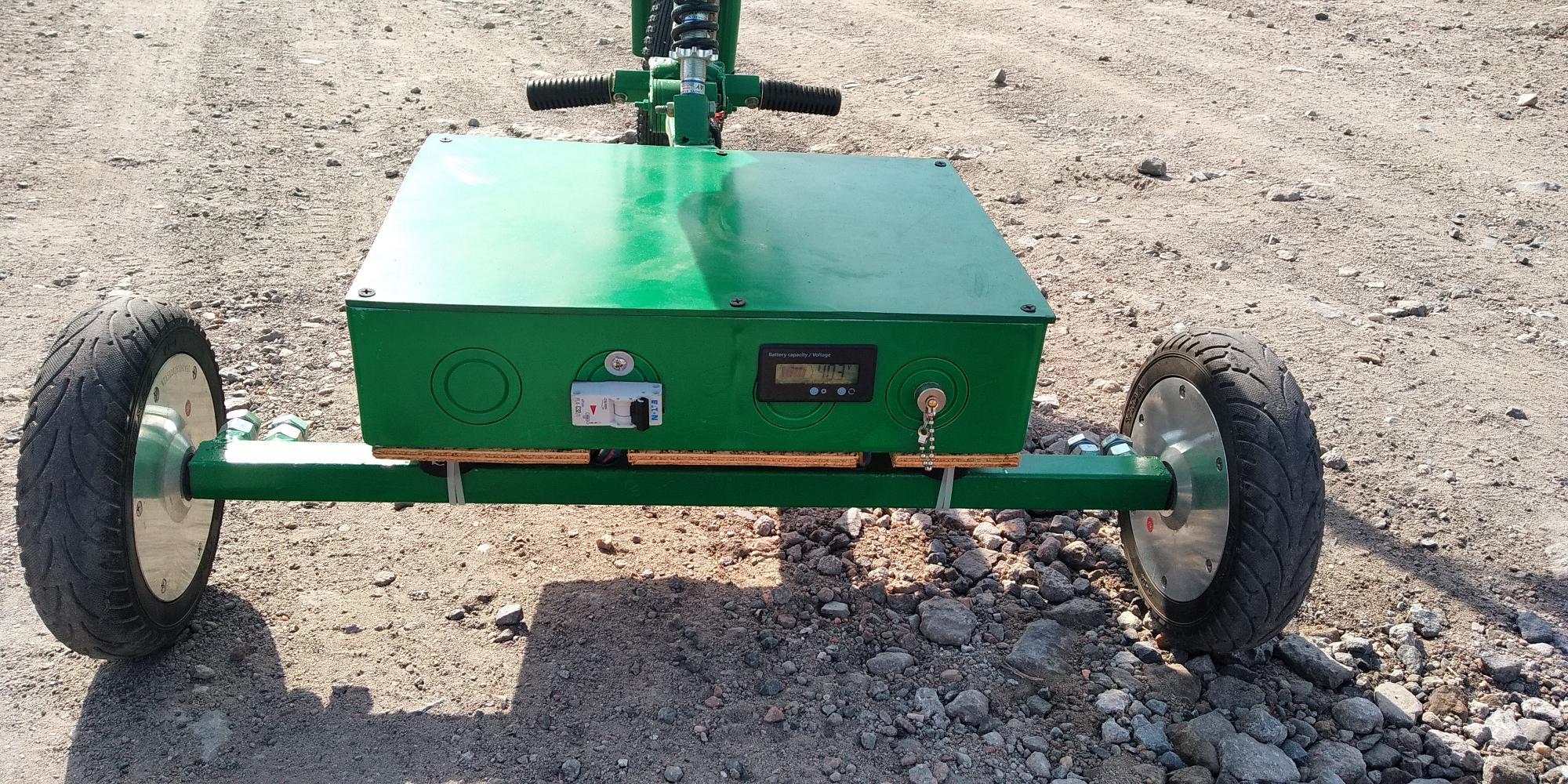

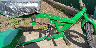

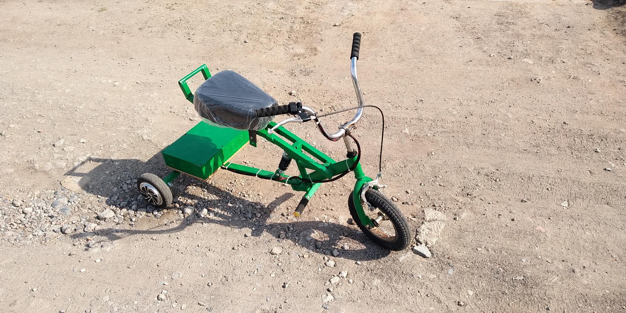

Oleg_
https://youtu.be/RQTJCegYXjI
ВСЕ  машинки  катают  по 2 часа (на больше  самим  детям  надоедает). Джип меня  тянет взрослого.....
напряжение  18в  лифера .
