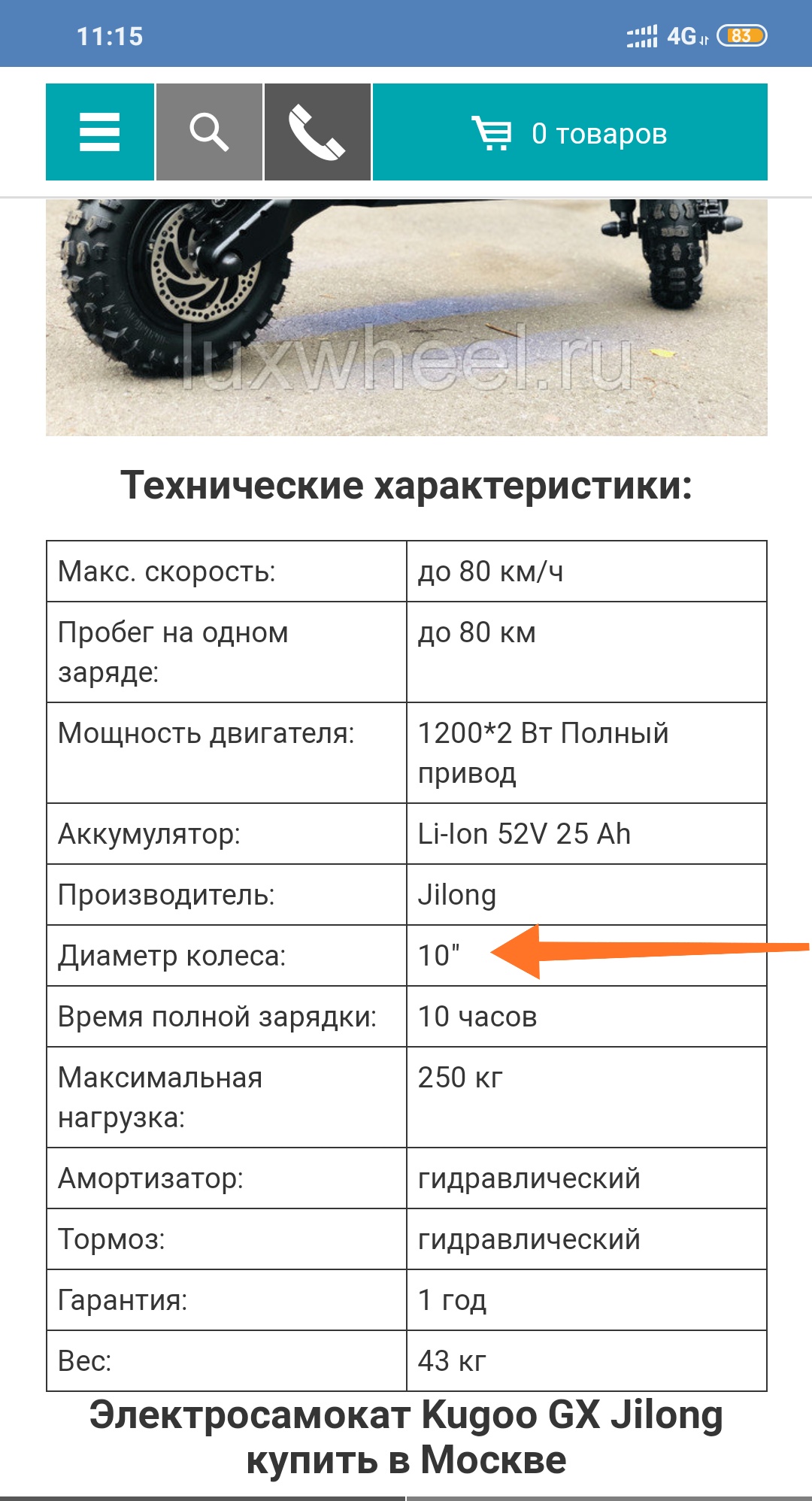

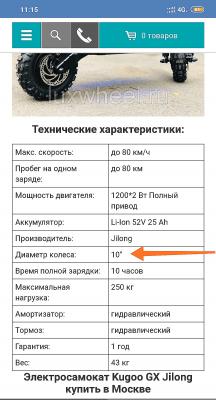

В России  клон но уже другое название 105 руб .
Внешний похож  сильно
Но колеса написано 10" тогда мощность двигателя меньше
https://luxwheel.ru/p411799454-elektrosamokat-kugoo-jilong.html

Пересмотрел видео
В общем колеса на 11" а на их сайте указано 10" ну слов нет как так можно товар продовать.
Разница в батареи идёт , контролеры как и на Кабо 26аМ.
Добавили ключ и название другое
