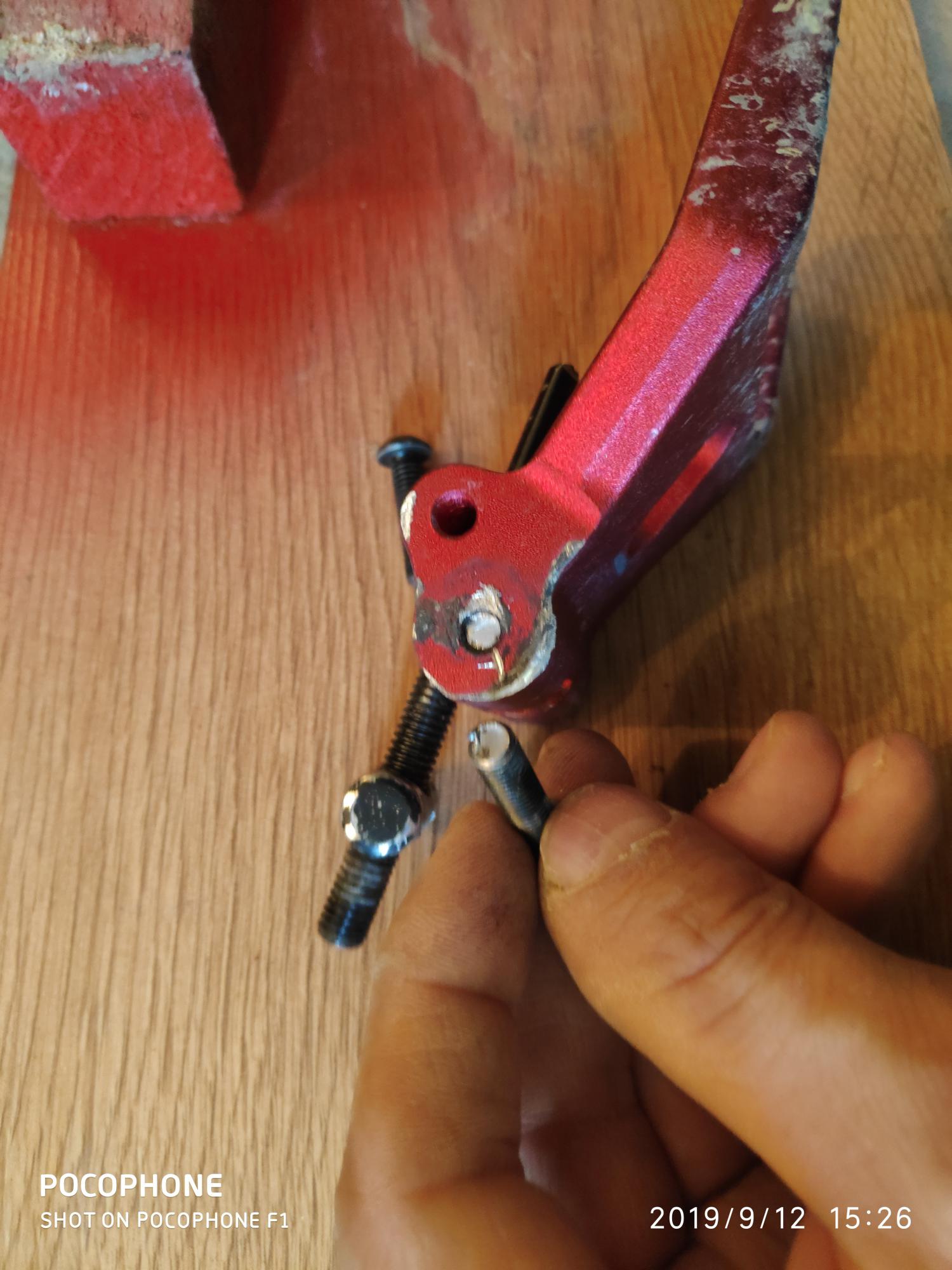

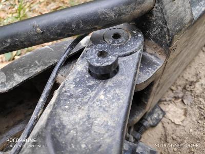

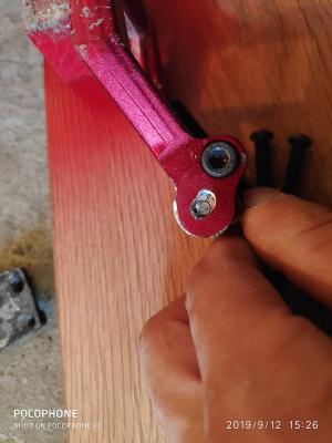

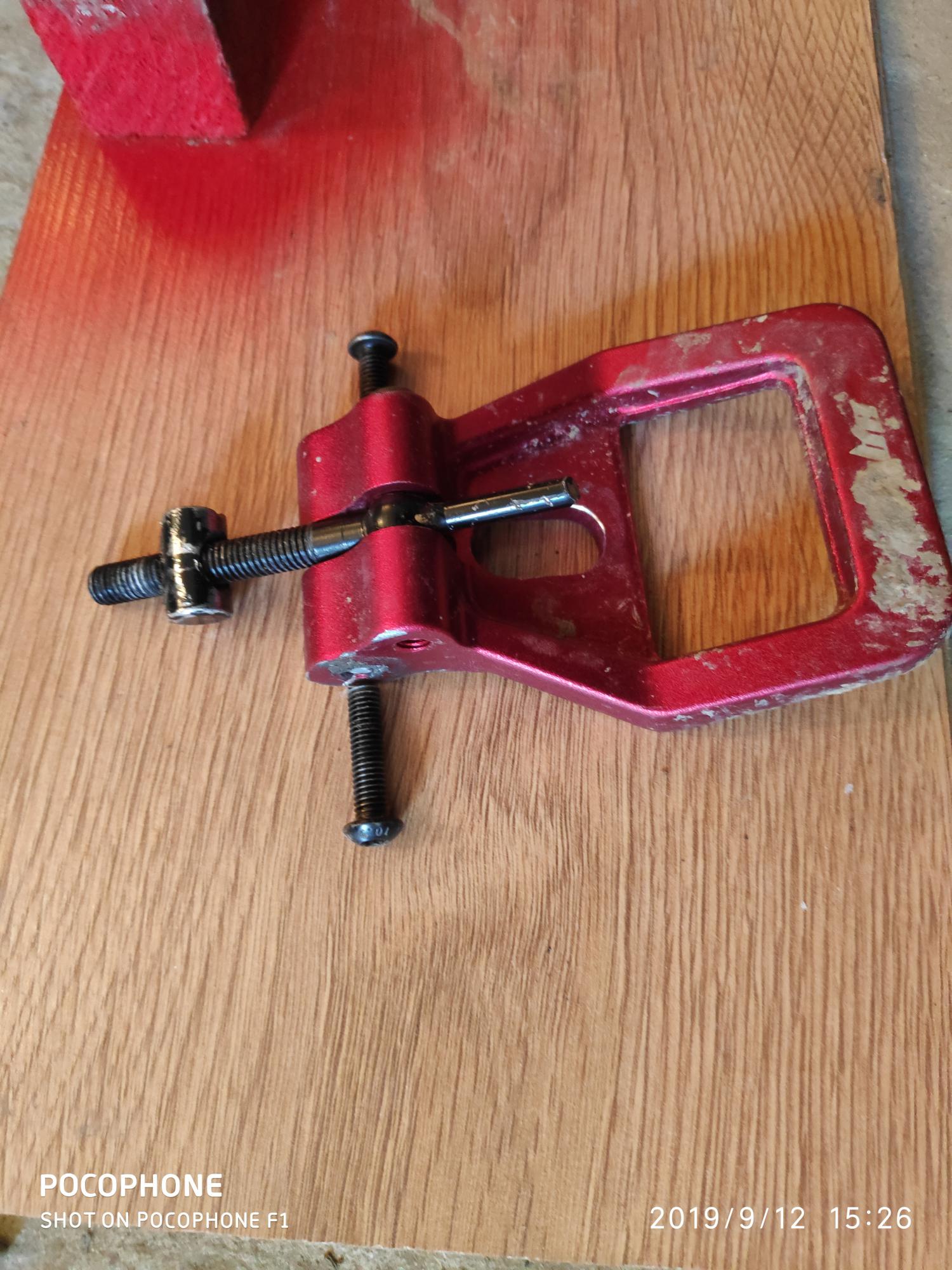

Приехал с работы, самокат месяц стоял .
Решил посмотреть что с механизмом складывания там почему начал люфтить. Последний выезд в горы два раза его тянул (.
И вот сейчас думаю Толи эти болты срезало при ударе об отбойник (последний выезд в горы не очень прошел удачно решил прокатиться по асфальту и  получил больничный на 10 дней(. ..)
Толи до удара так их срезало ...

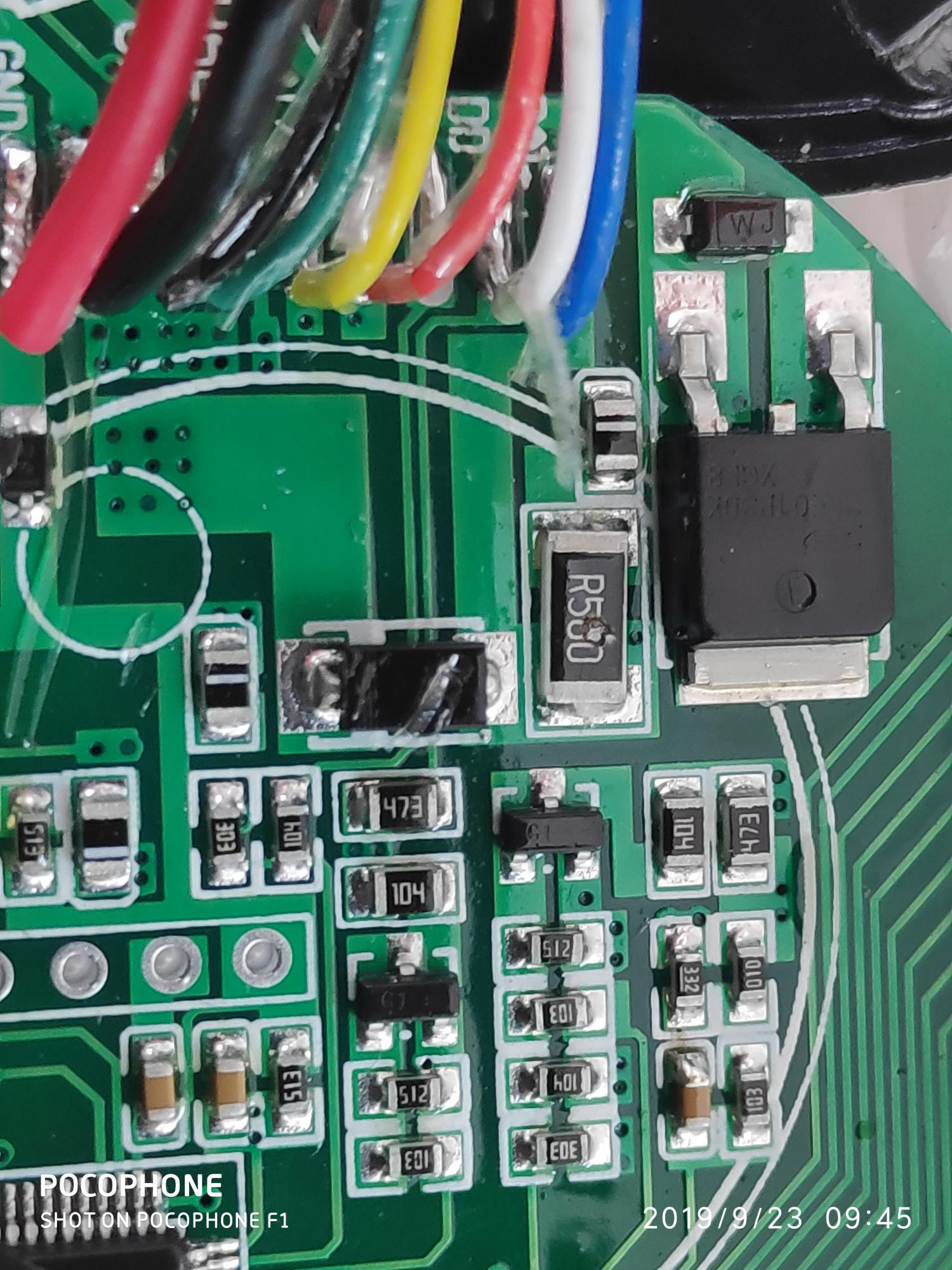

При сборки попутал ( колодки соединения проводов и после нажатия на газ был щелчек в курке и он вырубился.
Е 10 показывает не кто не  сталкивался?

Нашли причину
Вылетел резистор
Его маркировка 2512 SMD резистор 1Вт 0.5 Ом 0.5R R500
Цена вопроса на Али Экспрес 10.руб )))
Тут нашли в магазине  Чип и Дип

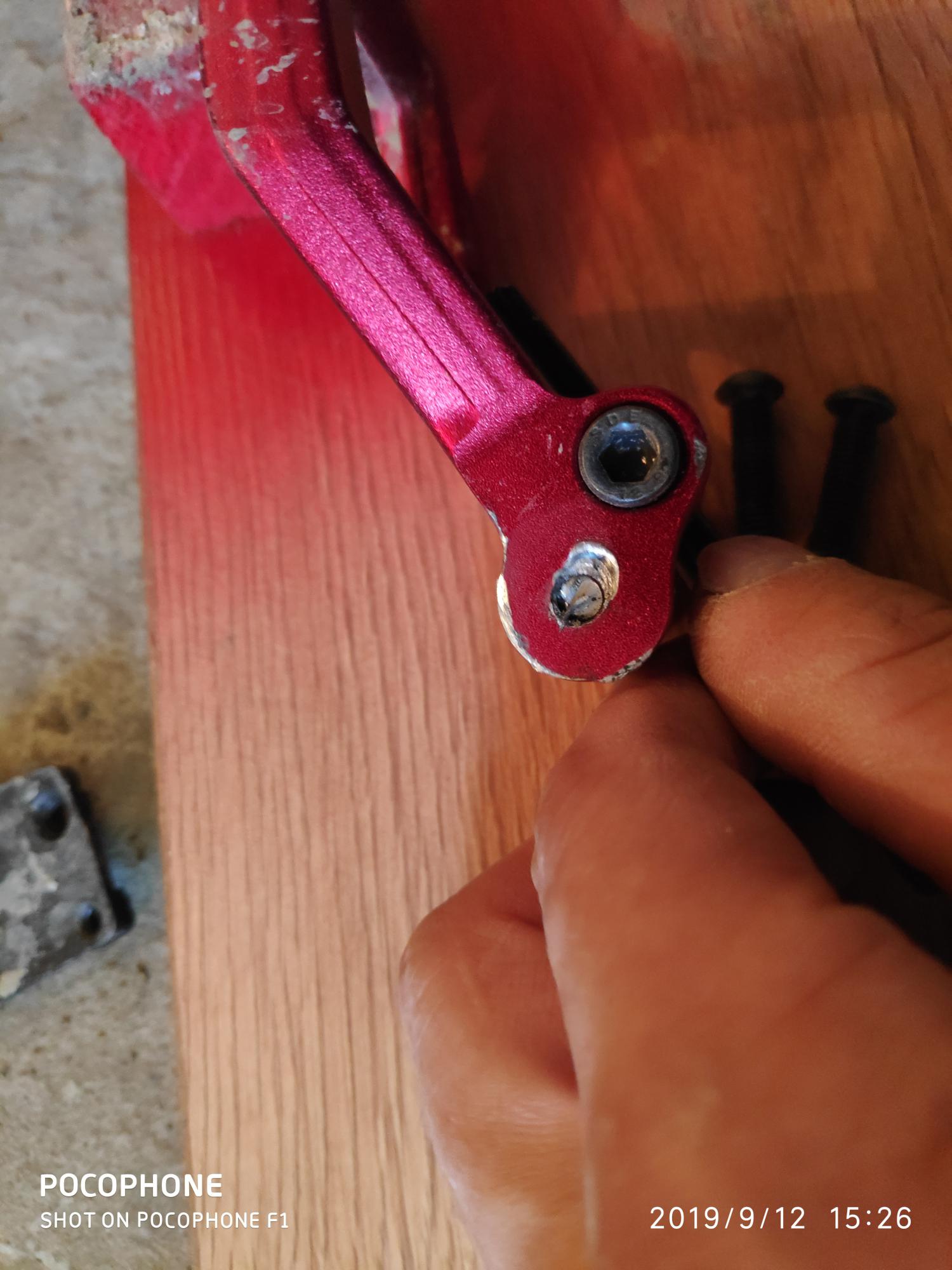

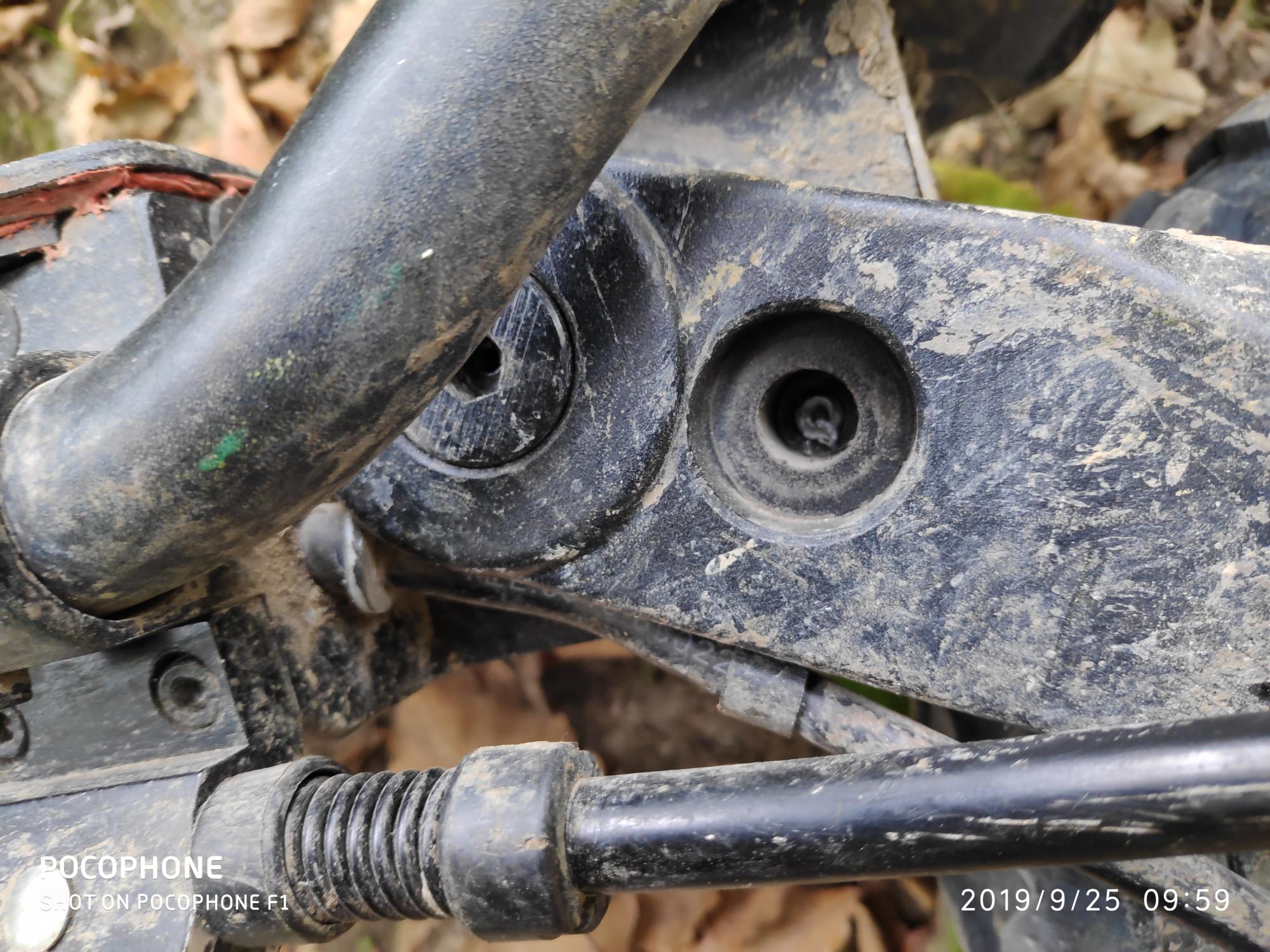

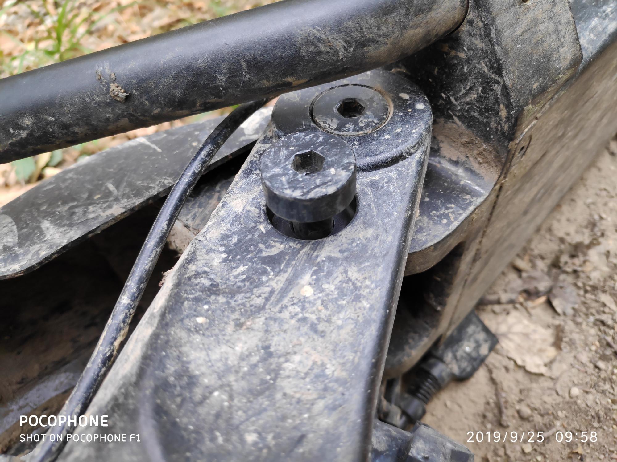

Мужики подскажите номер подшипника задней оси маятника.
Сегодня дал жару по бездорожью 20 км по горам,в конце болт срезало оси подставки пружин.
Думаю поставить подшипники так как уже пошла выработка уже за 100км примерно до 0.3 мм

Как сломал болт крепления шпильки.
https://youtu.be/oLIa82CtF4A
Kaabo Wolf Rus  🇷🇺
В Телеграме
https://t.me/+T0i67Vxr-qRgkXd0
Татос
#154

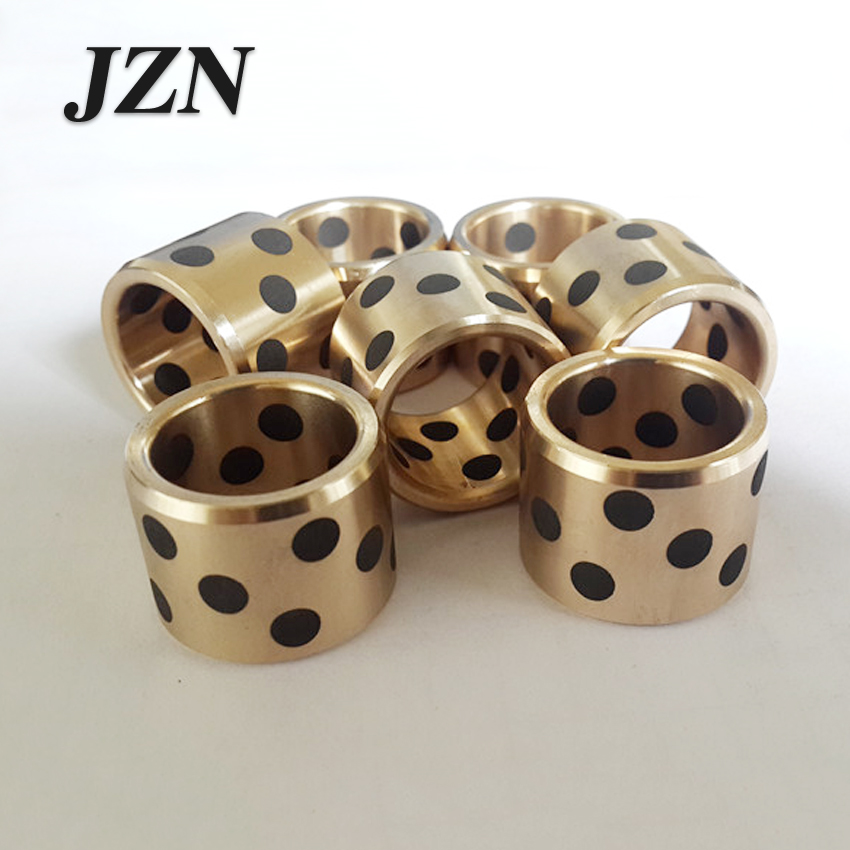

[user]andreyttg[/user], здесь конструктивно порочна сама ось. Для таких покатушек нужно делать по другому.  Закажите токарю, из соответствующего материала, ось с наружной резьбой с двух сторон, под гайки  М10 и всё будет хорошо. Вместо подшипников подумайте о бронзовых втулках с графитом, для смазки. Продаются на али.
andreyttg
Спасибо. Подумаем.
12*26 только на Али нашел подшипник в России не частный гость, в основном 12на28.
Буду заказывать на Али так как есть мысли по основной оси крепления маятниками подвески хочу усилить ,там есть место хочу 2 ряда подшипника поставить
Втулки тоже прикуплю появились  тоже мысли .
А ресурс этих втулок  есть информация по ним ?
Вот тут думаю 2 ряда поставить
Kaabo Wolf Rus  🇷🇺
В Телеграме
Татос
Мысль установить ещё по одному подшипнику на для оси, очень правильная. Для экстремальной езды очень поможет. Обычно ресурс втулок довольно большой, но напрямую зависит от шлифовки поверхности вала. Их преимущество в способности держать ударные нагрузки на порядки больше чем у подшипников. Подшипники берите для великов, они дороже но с очень хорошим уплотнением. Не понадобится сальник.

И кстати ось рычагов диаметром 15, так что 12*26 подойдут только для пружин.

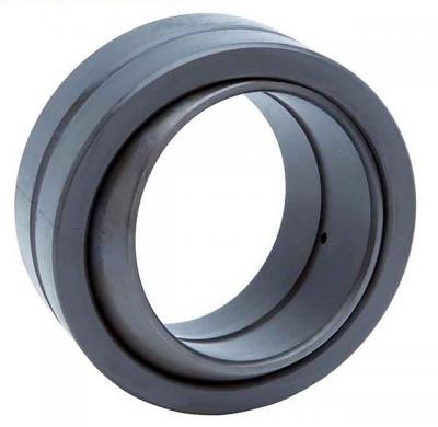

Бабай
#158

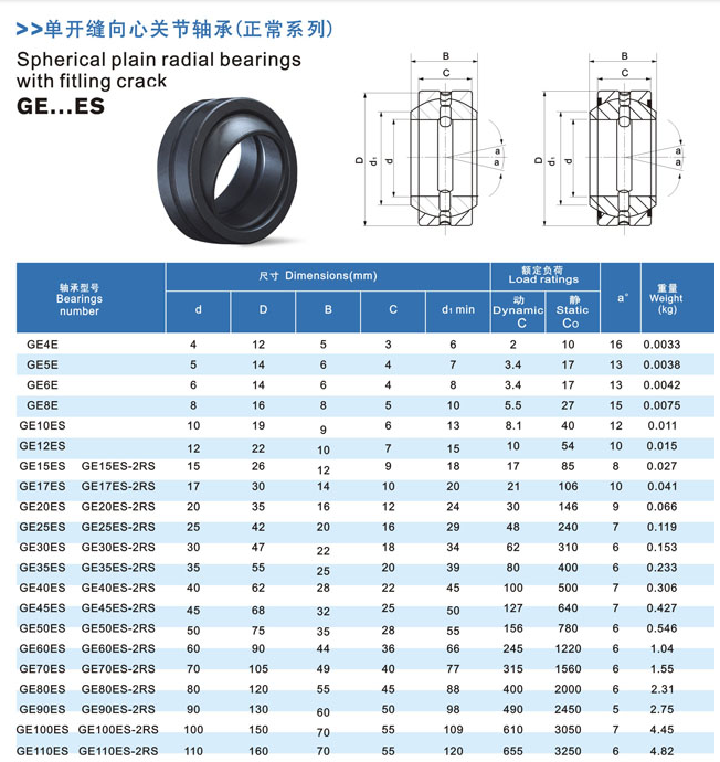

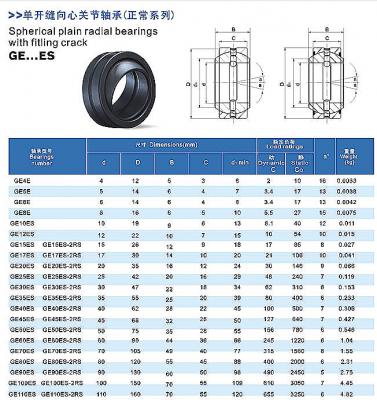

Цитата: andreyttg от 01 Окт. 2019 в 09:56там есть место хочу 2 ряда подшипника поставить
Зачем на ось маятника или сопряжение аморта с маятником ставить тяжелые подшипники, когда поворот подшипника - несколько градусов и вся нагрузка передаётся на точки контакта 2-3-х из десятка шариков подшипника? ... Остальные шарики и части внешней и внутренней обойм подшипников, не участвуют в передаче ударов, а вес имеют ...
Для этого есть сферические шарниры скольжения, у которых огромная площадь контакта, в сравнении с подшипниками.
Втулки тоже хороши по площади контакта, но шарниры-то сферические!
Т.е., если есть какой-то перекос осевой линии расточки в гнёздах втулок или подшипников, то будет ненормальный износ.
Сферический шарнир плевать хотел на перекосы. Запаковать его между двух шайб из капролона, пространство между которыми забито смазкой и на несколько лет хватит.
А стоят они - копейки, в сравнении с подшипниками  :bw:
ЗЫ: Лет 15 назад сделал шатун для вырубного штампа на таких шарнирах без защиты ... и никто их до сих пор не смазывал ... работают как миленькие со скоростью 1 дырка / секунда  B-)
ЗЫ:ЗЫ: у меня электроскутер V1 с игольчатыми подшипниками в маятнике. Новый, самодельный маятник буду делать на таких шарнирах.
Татос
[user]Бабай[/user], спасибо за идею, воспользуюсь у себя вместо втулок. Не знал о таких.
andreyttg
Есть такие шарниры 12 на 26. Нашел ссылка ниже
https://technobearing.ru/eshop1/product/podshipnik-geg12c-isb
370р стоит

Татос
Там что-то напутано. У этих подшипников под ось 12 мм , наружный диаметр должен быть 22мм .
