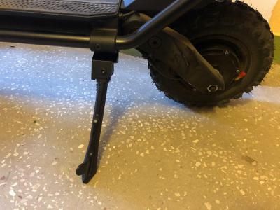

[user]andreyttg[/user],  Ну что ты решил то? Будешь заказывать батарею или новую собирать сам?  Я жду короче шприцы для гидролинии, ко мне пришла подножка с алли от KWK SMART LIFE. Сегодня поставлю её уже, но она прям масивная такая.

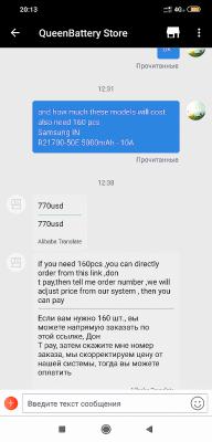

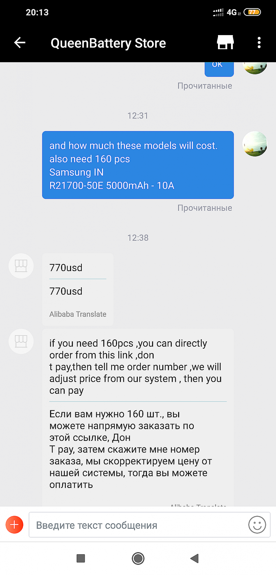

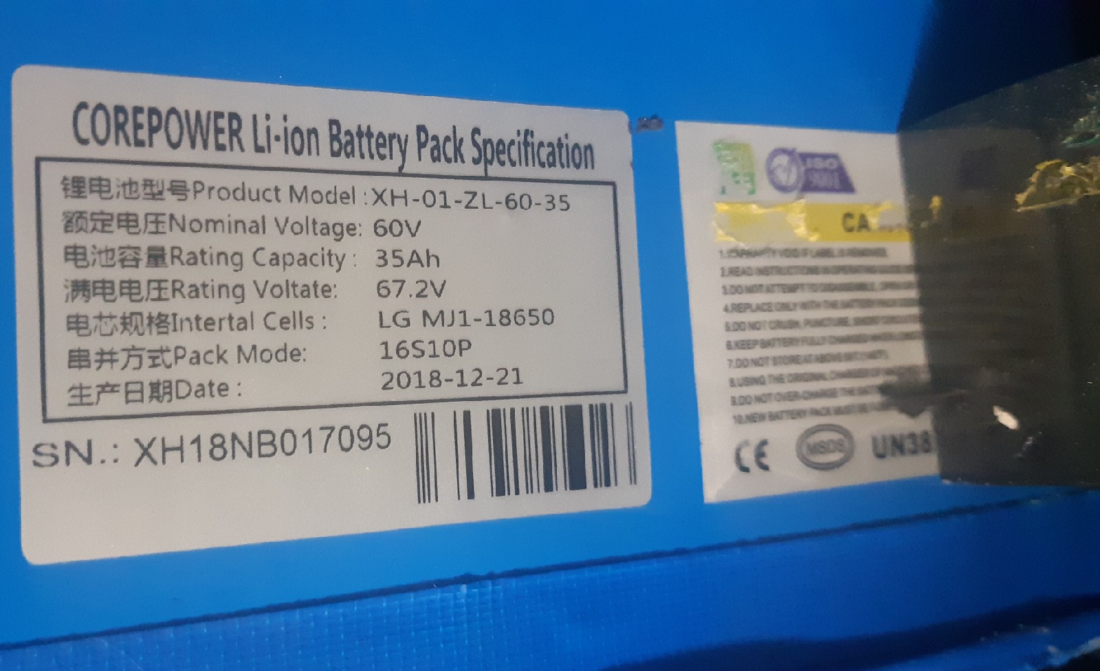

Брать за 57р батарею на 35Аh думаю не очень хороший вариант. Когда есть другие варианты в рН 60р выйдет батка на 50Аh.
Буду потихоньку заказывать банки Самсунг 21700 если у Коляна так как таможня сразу на 160шт глаз положит.
На Али Бабе нашел прода 100% отзывы по цене также как в Европе Самсунг ,но там доставка Сдек они на себя будет таможить.
Но смущает сам Катай,по фото как бы оригинал но х.з
Вот думаю что лучше взять ....и где ..
Примерно 305р одна банка выходит с доставкой.
Если брать с запасом  так как ещё не точно просчитал сколько войдёт 21700 в деку  .(но если исходя от 18650 то -160шт по цене выходит 48т.р банки.
+Бмс и тд
Думаю в рн 65 тр можно уложиться.
Однозначно  то что Лджи на 35 А брать не буду.
Подождем зимы может ещё Колян цены на элементы скинет на зиму.
Фото подножки давай. Но по цене как бы 2руб за нее ну что то дороговато (.

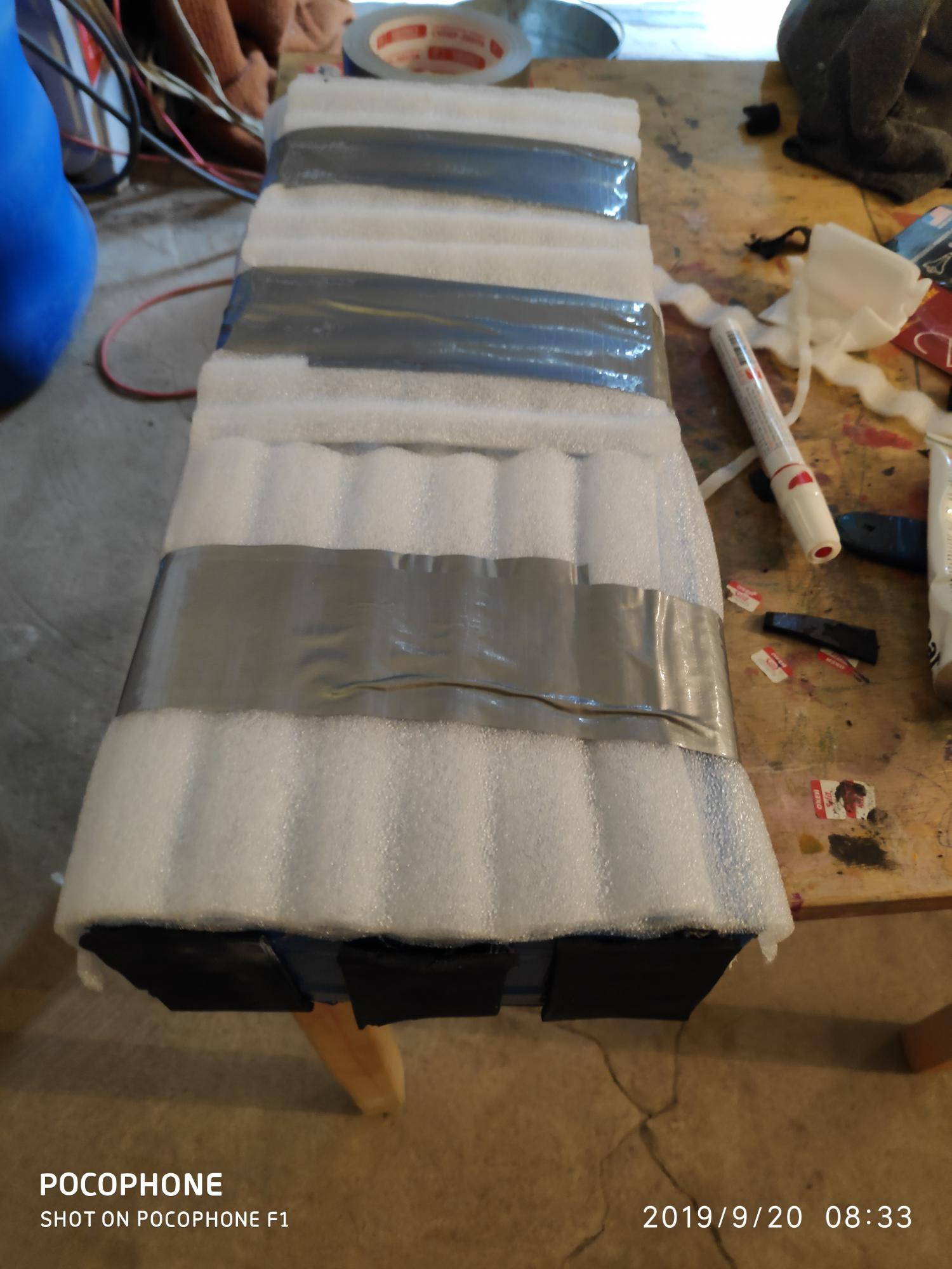

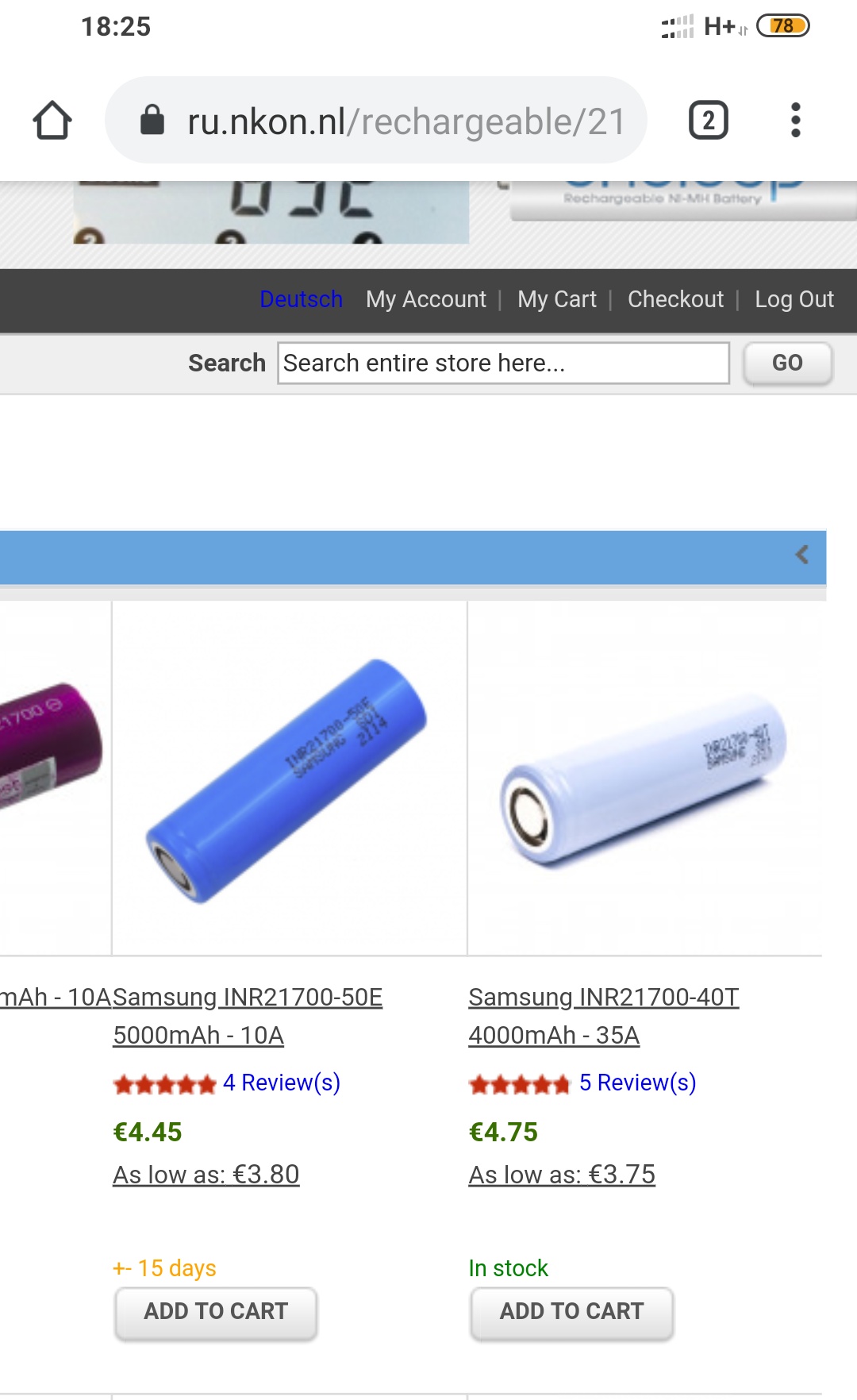

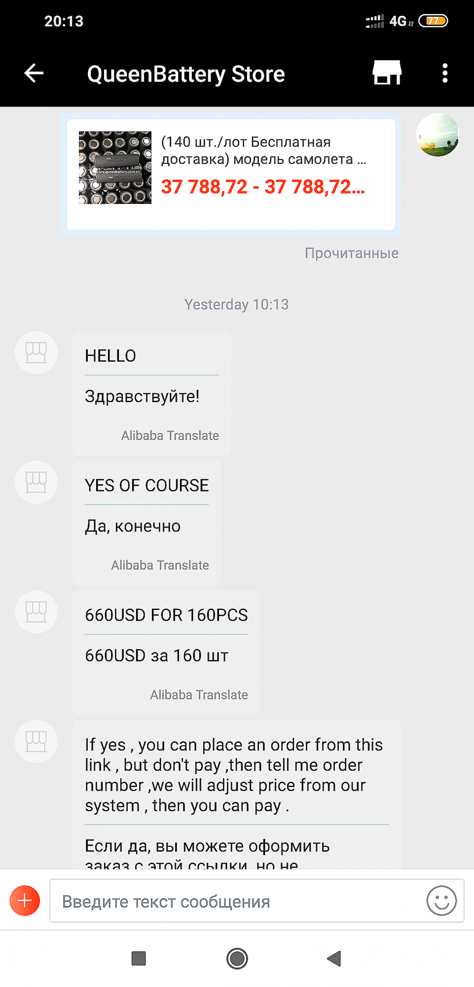

Просчитывал количество элементов Samsung  21700 50E INR21700-50E 5000mAh аккумулятор 3,7 V 10A  в холдерах на размер нашей деки.
В общем без изменений высоты деки то получается влезет 16s8p.
Ёмкость 40Аh.
Если поднять деку по высоте на 2см что и наверно буду делать то спокойно войдёт
16s10p на 50Ah.

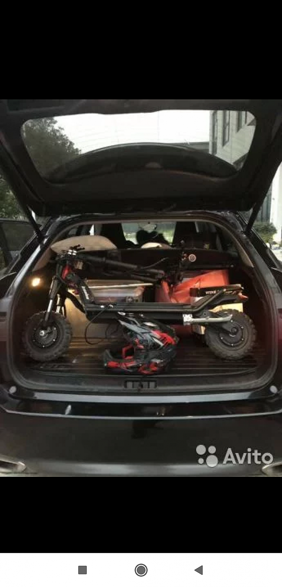

Наткнулся сегодня на такое объявление.
Заинтересовал способ складывания
Фотошоп что-ли  :bn:

PapaDimas
Видел видео по этому поводу, это или новая версия или просто доработка.
Найду, закину.

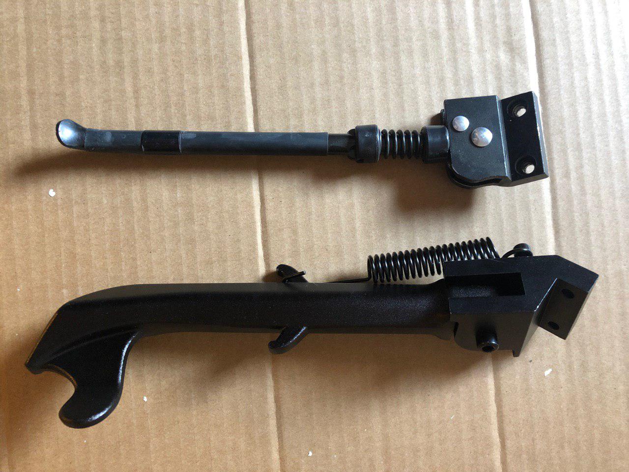

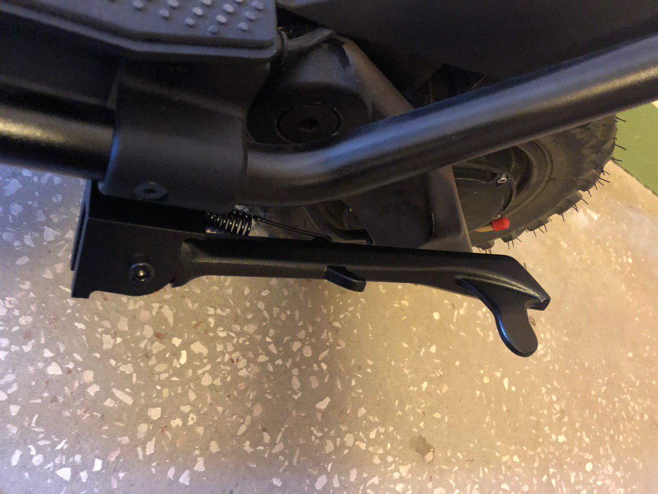

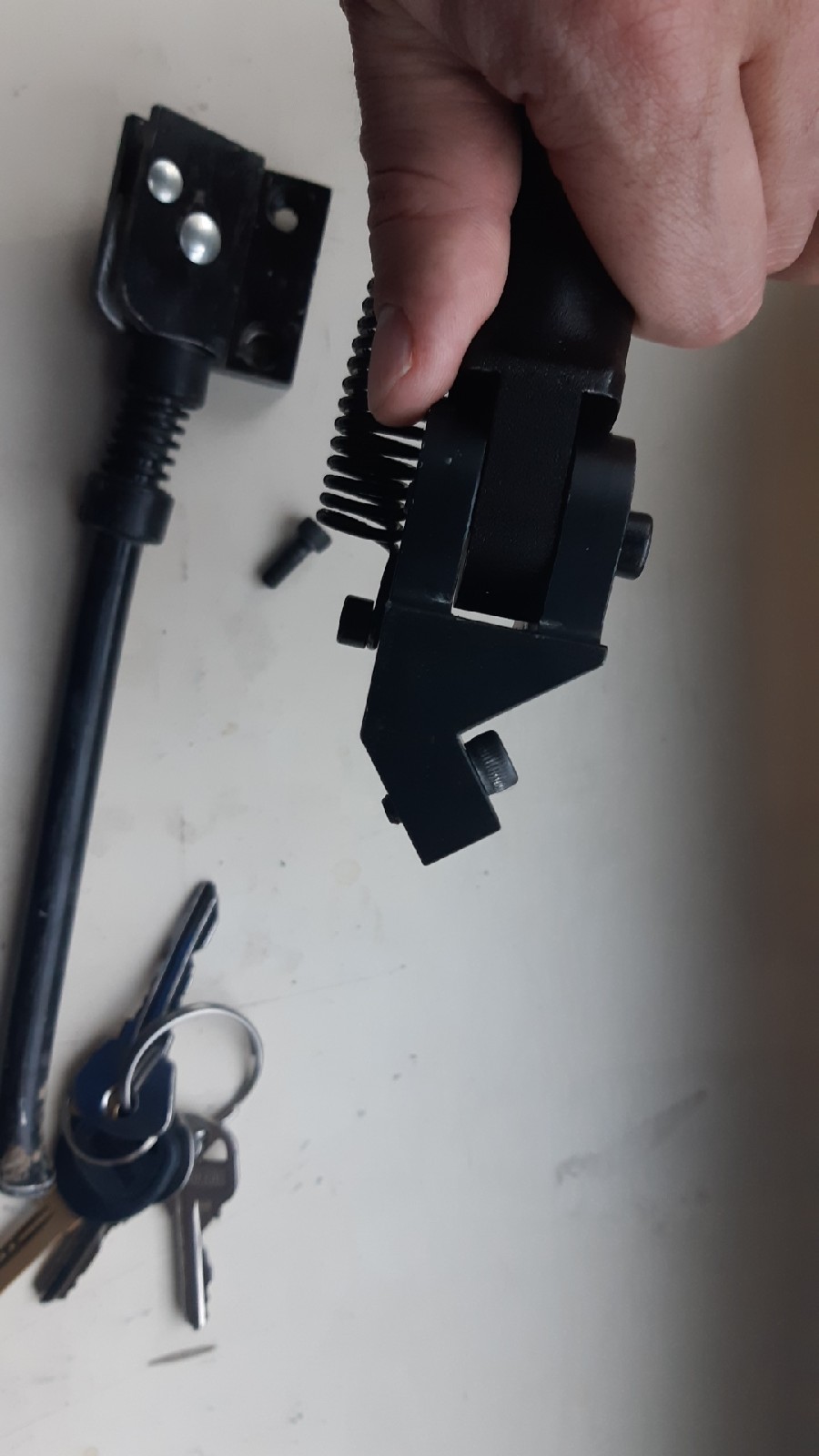

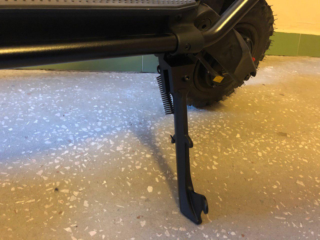

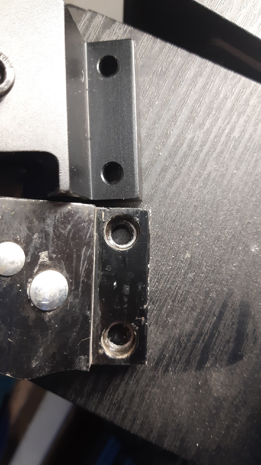

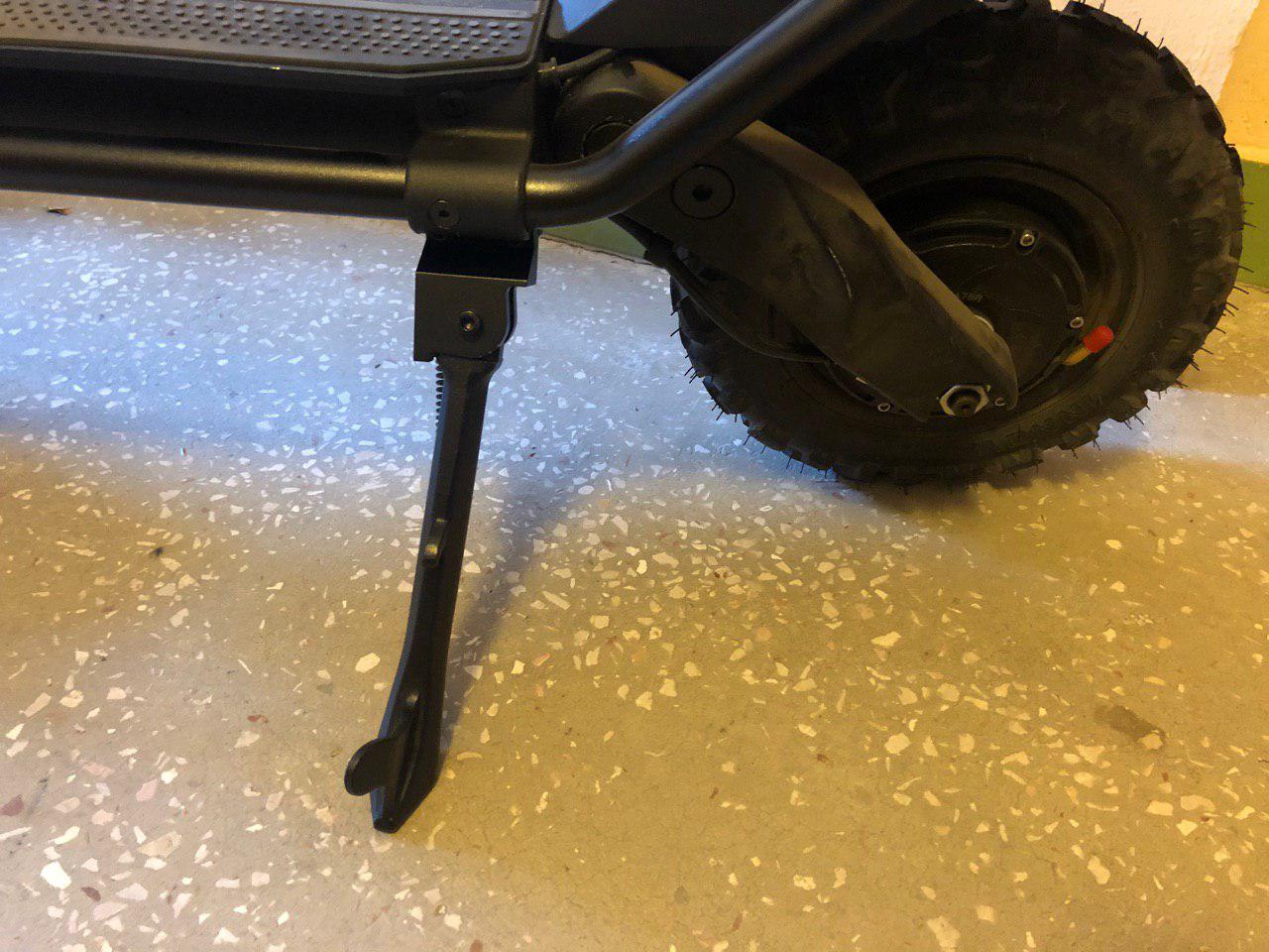

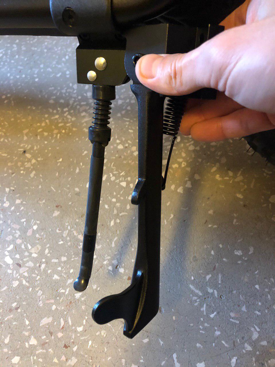

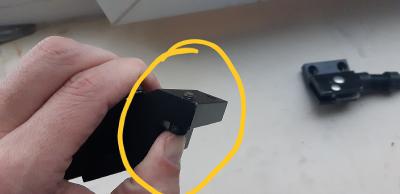

Бред какой-то. На одних фотках один, на этой фотке вообще руль модернизированный. Вот так и покупай хрен знает что. Мне кажется это фотоЖоп или совсем 2 разных самоката, а продавец жулик (предположение). Подножка как у меня, только у меня черная.

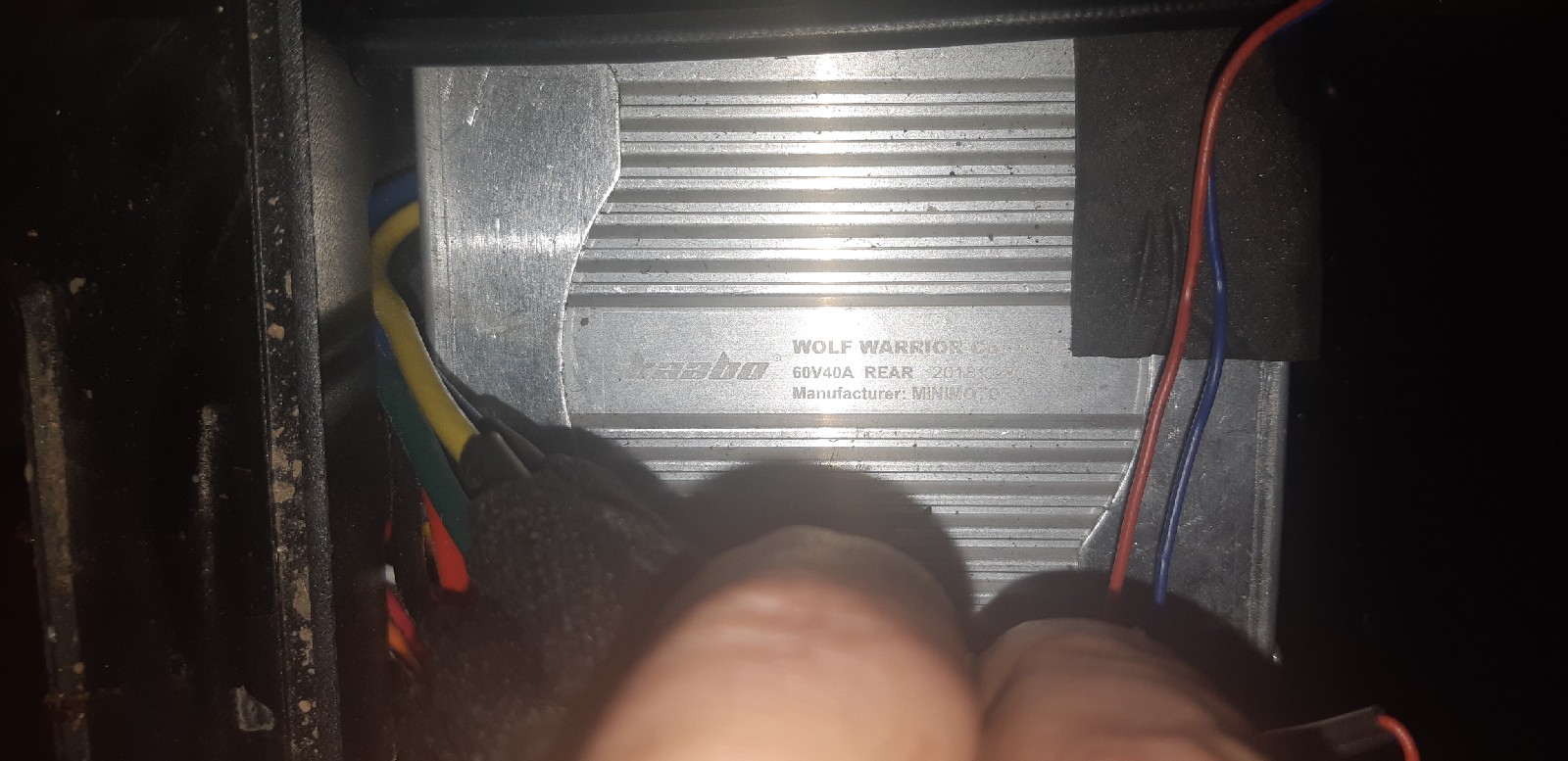

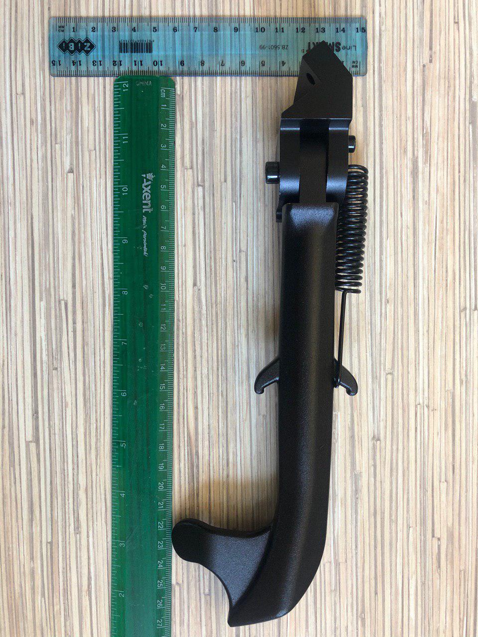

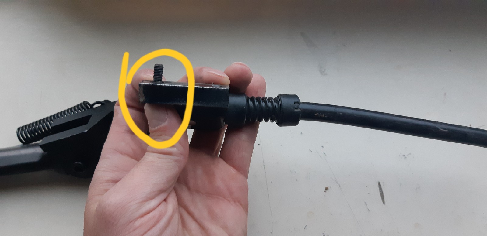

Свою подножку я так и не поставил, продавец не положил болты к сожалению. И когда я задал ему жтот вопрос, то он мне ответил что стандартные больты подходят, вот теперь думаю. Купить длинные болты или расверлить углубление как на старой подножке. На фото где старая поджножка, болт как литой. Фото еще скинул батки и контроллеров.

Мне низ батареи пришлось отодрать завод прокладки( их там было 4шт на такую площадь :fool: ) и по всей площади низа уплотнитель положить, так как она местами стала протираться , сейчас сидит в деке плотно, раньше был небольшой люфт ) вот она и ездила по деке.

По Контролерам 40. Они в деке не как не закреплены ?
Тепло от них тогда куда уходит?
Контроллеры прикручены к днищу.... а там термопастпа как я понял. Ещё пока до них не дошел. Нудо будет купить таких болтов.  Кстати у меня батарея вообще плотнечком лежит, я крышку ели закрываю, провода прям в упор крышки.

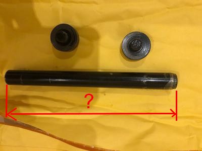

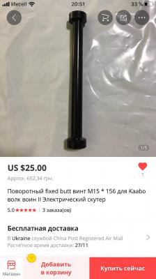

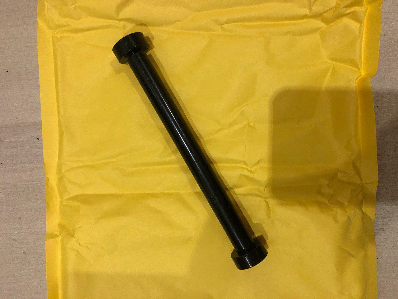

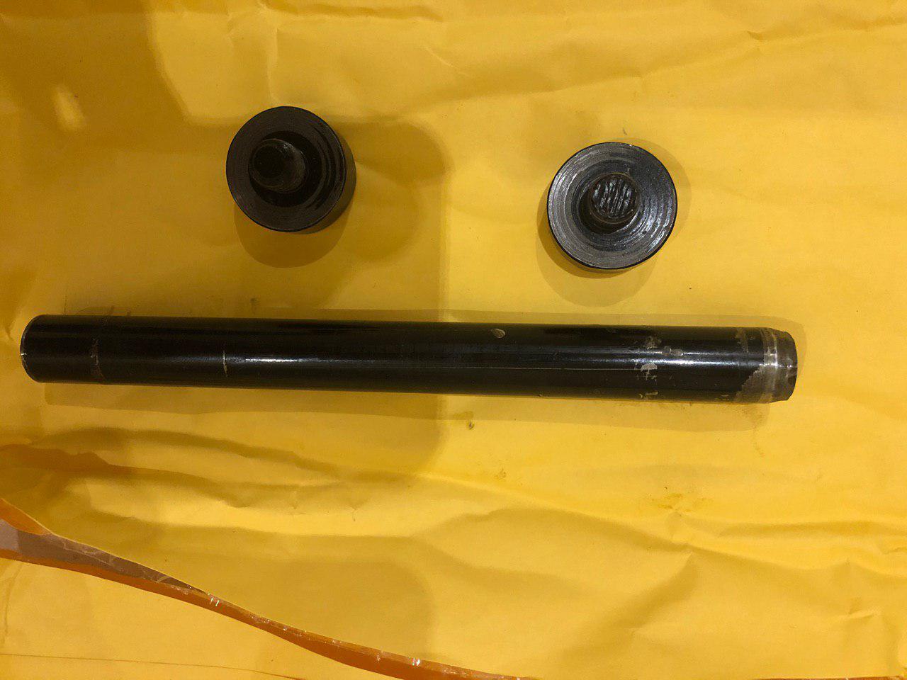

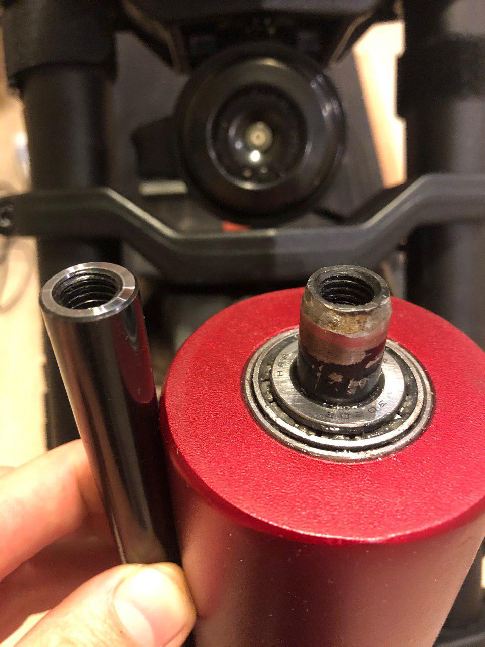

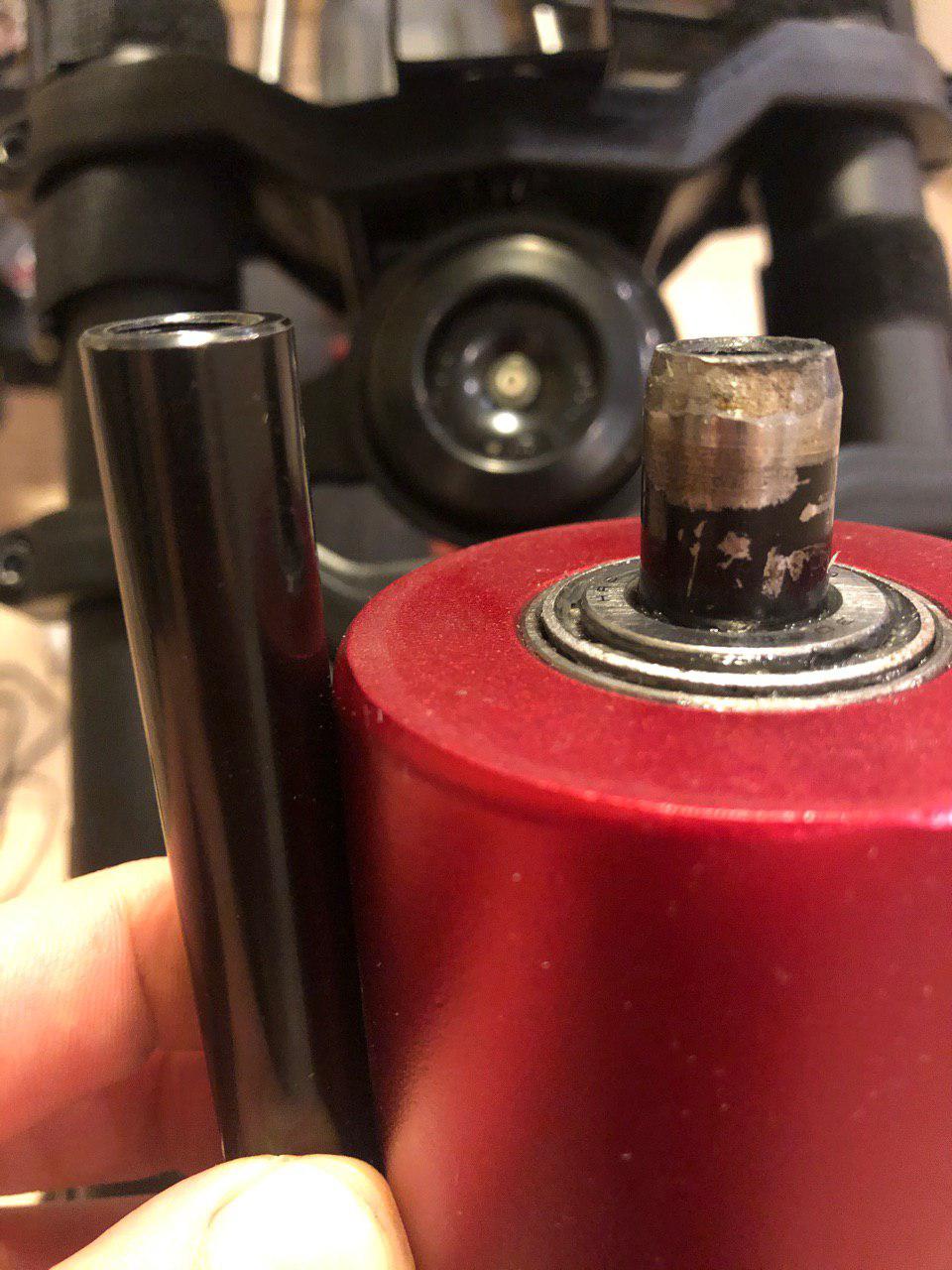

При шатании руля, ощущался люфт и небольшие удары в месте крепления руля к раме.
Заказал с али новый шток, после разборки увидел в чем приколы.
После замены все стало на свои места (мой транспорт Kugoo GX, моя группа https://t.me/Kugoo_Ukraine)

Цитата: ЕвгенЧик от 29 Окт. 2019 в 04:31Свою подножку я так и не поставил, продавец не положил болты к сожалению. И когда я задал ему жтот вопрос, то он мне ответил что стандартные больты подходят, вот теперь думаю. Купить длинные болты или расверлить углубление как на старой подножке. На фото где старая поджножка, болт как литой. Фото еще скинул батки и контроллеров.
Ставил такую же подножку, просто купил болты длиннее, ничего не сверлил.

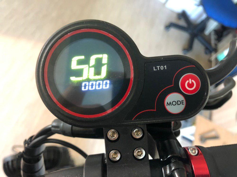

Месяц решал вопрос с запароленным курком на Kugoo GX
Чтобы войти в настройки нужно было ввести 4 цифры !   >:D
Перепробовал 100500 вариантов - толку 0
Слава богу, китайцы написали код и все подошло  :kidding:
Цена вопроса где брали .
Просьба сразу ссылки выкладывать , думаю потом у вас тоже будет вопросы по з/п на Kaabo и удобнее будет видеть Сылку сразу а не писать автору с вопросом где брали и тд.
Я последний выезд в горы я ее оборвал.
Но за 2т.р что не тянет покупать  :-(
По рулевой колонки.
Я бы наверное токарю отдал .по цене выйдет в рН 1000руб.
Так как к качеству метала с Китая есть вопросы.
По подшипникам какие номера там стоят ?.

Цитата: Татос от 01 Нояб. 2019 в 17:13
По поводу 21700. По всем приметам Тесловские, одетые в термоусадку. Плюс люминий, на минусе три черты, но х.з.

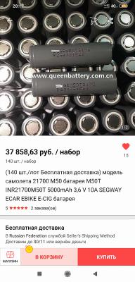

      https://ru.aliexpress.com/item/33042081819.html?af=4792&cv=160987&cn=42pzy4yb77bnv608z34gwjg8nrhgjhqq&dp=v5_42pzy4yb77bnv608z34gwjg8nrhgjhqq&afref=http%253A%252F%252Fwww.alifish.ru%252Fi%252F33042081819.htm&aff_platform=api&cpt=1572033683623&sk=K05aF61i&aff_trace_key=30b61343e7a44ccb9f2ee7288a32476f-1572033683623-02136-K05aF61i&terminal_id=7bd62b319e0445888589ed4c3259c9d5
Не совсем понял вашу мысль  по поводу батарей 21700 Тесла и Сылку .
Если 21700 от Тесла с раздербана то они голые ,имейте ввиду что верху у них алюминий,паять ультра звуком ,обычная пайка не подойдет.
Вот магазин 100% Оригинал 100ю
Почти все элементы есть . Цены очень вкусные.
Если в доме нету вашего количество допустим вам надо 160шт. А лот идёт на 140шт.
Тогда кладете в корзинку и не оплачивает,пишете продавцу и он вам делает ваше количество элементов.

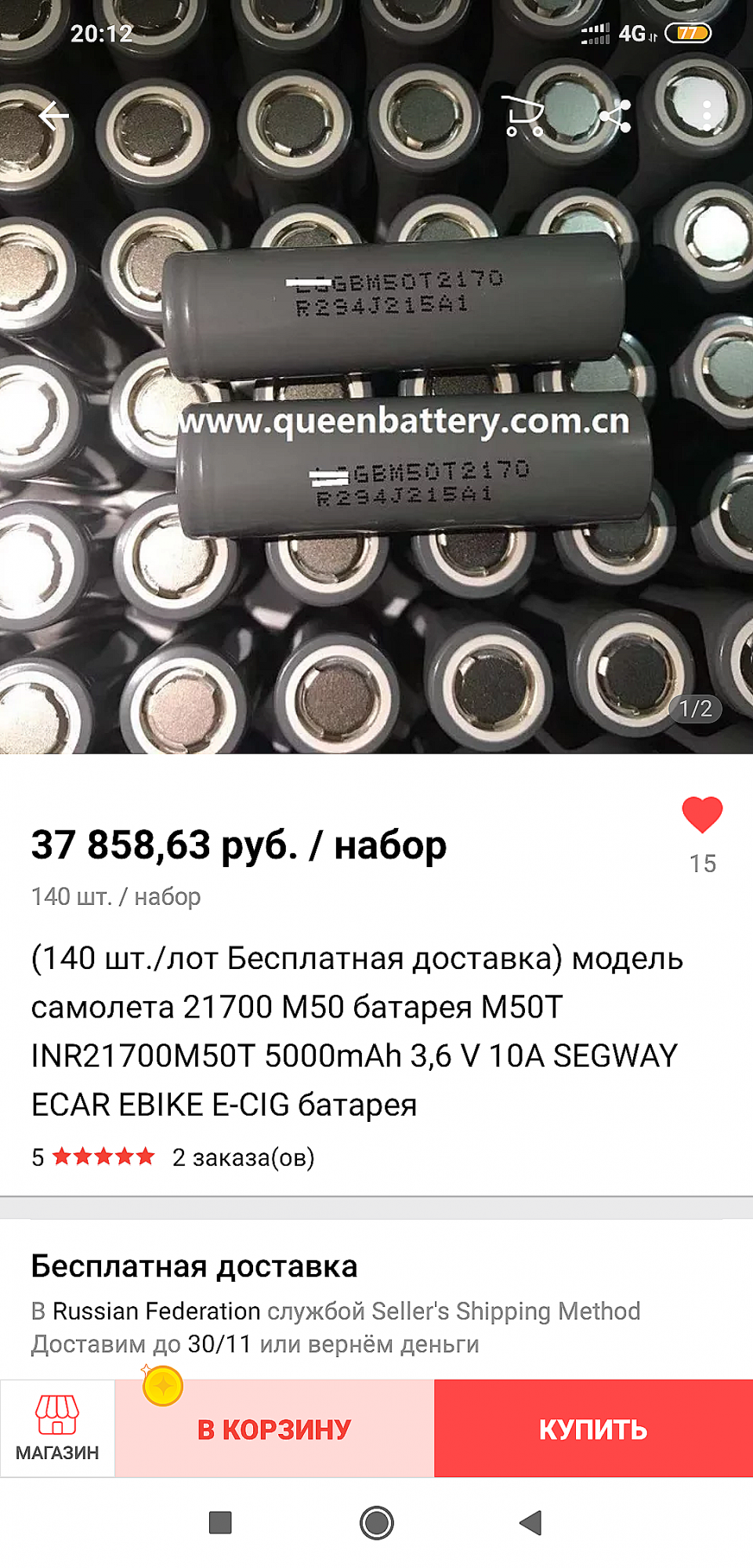

Вот пример цены на Самсунг 21700 на 5000mA
И LG 21700.
Прод писал что качество гранд "A". Это по Самсунг 21700.
По LG 21700 не спрашивал.
Вот ниже магазин если кому надо.
Есть ещё на 1688, и на Ali Baba.com но там через посредника надо брать .А тут сразу с доставкой.
37 858,63 руб. | (140 шт./лот Бесплатная доставка) модель самолета 21700 M50 батарея M50T INR21700M50T 5000mAh 3,6 V 10A SEGWAY ECAR EBIKE E-CIG батарея
https://s.click.aliexpress.com/e/hpFpf4W
Сам пока склоняюсь к покупке 21700.Сасмунг
Но тут выскочил Лишён  21700 с Тао Бао вот думаю.

[user]PapaDimas[/user] , если не трудно, замерьте пожалуйста длину этого штока.
andreyttg
И подшипники если записали выложите размер

PapaDimas
Ширина штока - 156 мм
К сожалению подшипники не замерял при разборе.
