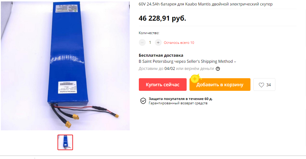

Сейчас их нет не в Китае , ни у нас. Вот цена на али от Kaabo Mantis. От Wolf Warrior думаю будет примерно так же. Емкость почти одинаковая. Правда продать за нормальные деньги будет трудно, выпускать начали в конце 2018 года. У всех ещё не поизносились.

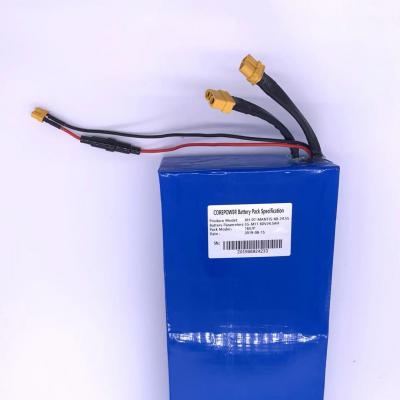

Я штатную новую от курру рс за 25т продал 16s12p 60в 30ач
RS New Vision
Катаю на xiaomi 365 pro
andreyttg
Цитата: Fokan от 29 Нояб. 2019 в 10:43
Для статистики
На Авито выставил за 15т.р
Kaabo Wolf Rus  🇷🇺
В Телеграме
Уштоукшук

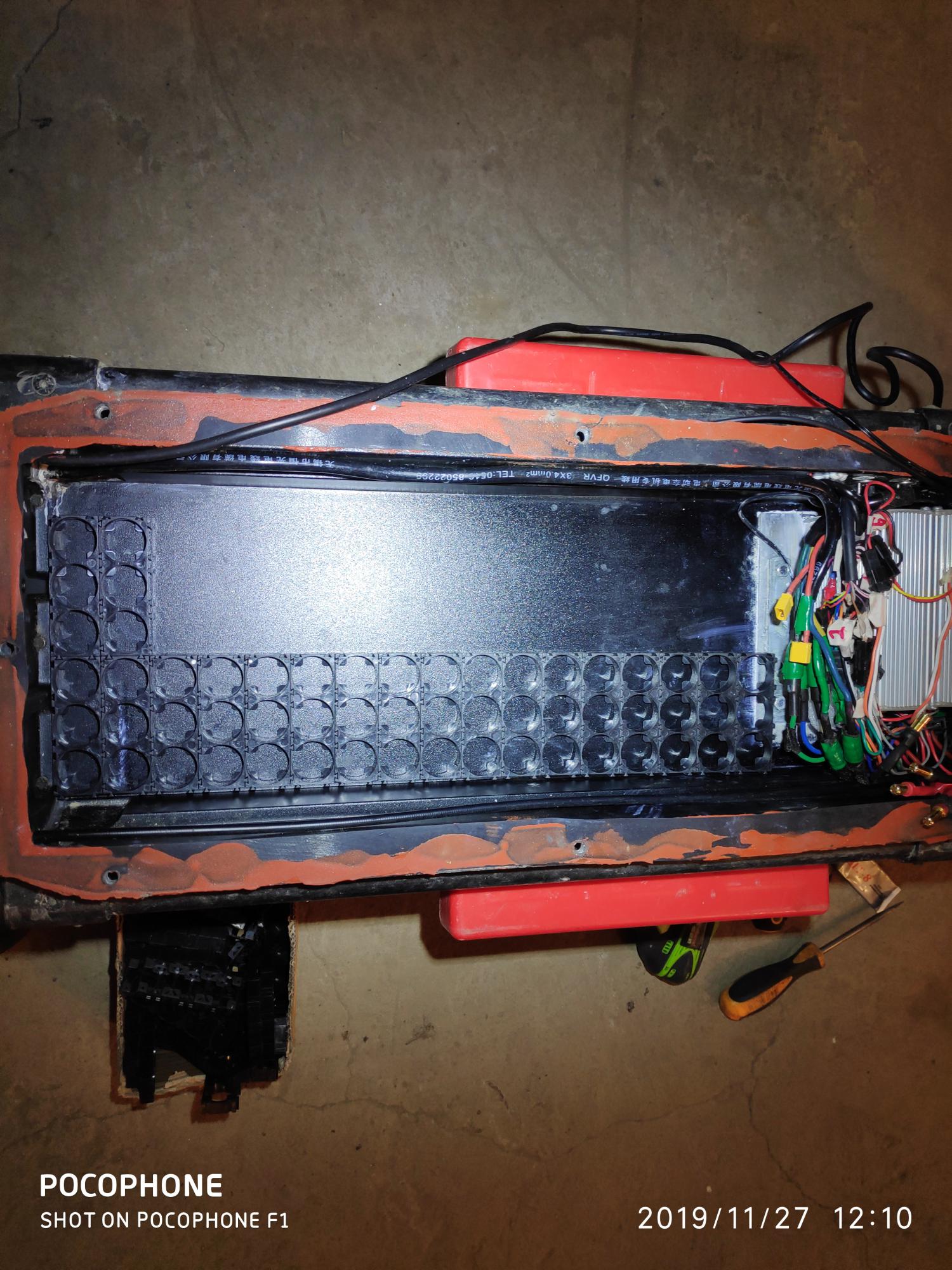

Точно 25 Ач, ты смотрел какие там ячейки, вроде 26 д.б.?
andreyttg
Ячейки на 2600
18650 DMEGC 2600mAh INR18650-26E. На 13A.
На батареи написано 25A/h

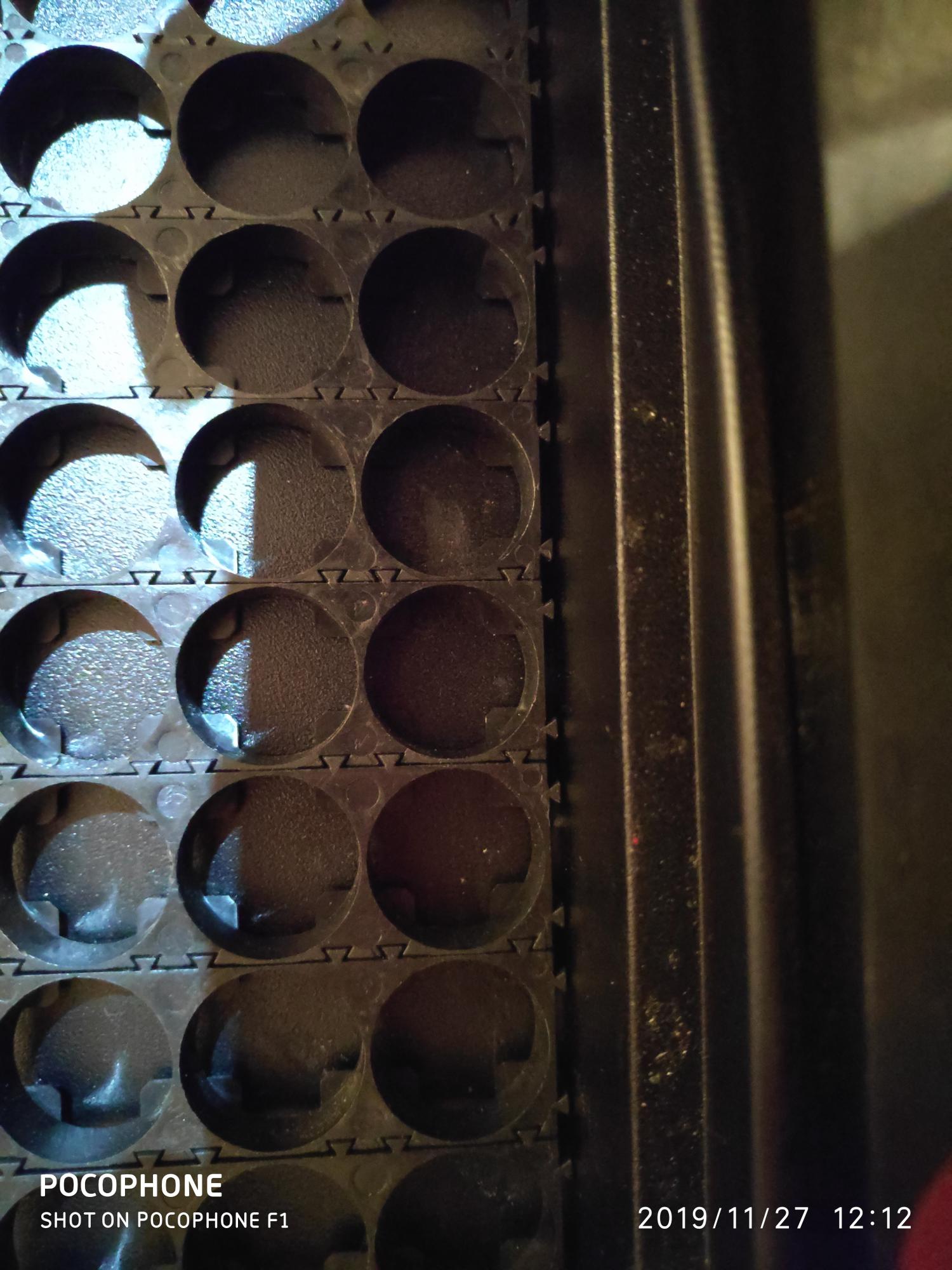

Пришли холдеры на 21700
Пока в ряд влазит 6шт.
Попробую подпилить усы чтобы 7 шт было.
В длину 17 рядов
Получается стоят войдёт 7.4р
Это 7*5000мА=35H  :bn:
По верху ещё не считал сколько влезет в холдерах лёжа . :bn:

andreyttg
Цитата: Fokan от 29 Нояб. 2019 в 16:35
[user]andreyttg[/user], так то и 20-25 можно поставить, запас для торга
Ну Понятно, я просто изначально ) подумал  остановился на 15 р. Так то конечно состояние хорошее .
Может себе оставлю есть задумка на внешний корпус между стойками вилки .
На дальний Кордон к Петровичу ездить  B-)
И как раз будет вилка нагружена а он тогда очень мягко идёт по лесу ,я когда железяку пер кг 30 спереди как на Камри ) ехал  :kidding:

[user]andreyttg[/user], лучше да тогда оставить
Сделать по батарее отдельной на контроллер
На передний можно меньшей емкости поставить (текущий)
И нагрузка на акб будет меньше, меньше токи, дольше прослужат
И развесовка, пробег вырастет значительно

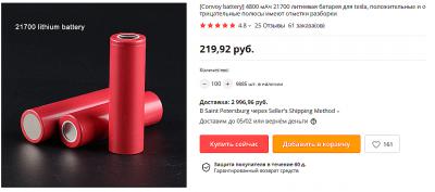

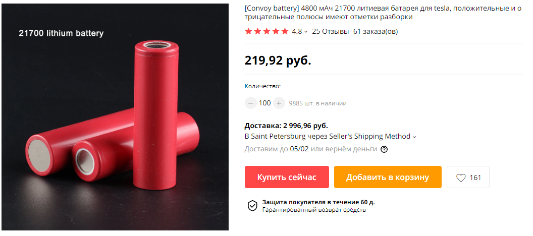

Я кстати всё же заказал два таких аккума.  Придут, буду их мучить на аймаксе. Наверное врут, что из Теслы, но интересно.
andreyttg
Мне такие цены выставили на 21700
100% оригинал Лджи M50 на 5000ма- 160шт  с доставкой
660$
Самсунг 50Е- 160 шт на 5000ма 770$
Это из нового батареи 19г весна партия.
По телсе бу есть
Дешевле не нашел только подделки есть .

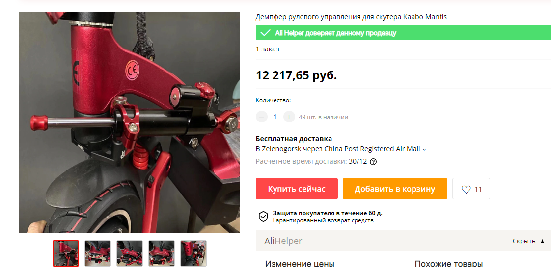

ЕвгенЧик
Видели демпфер для Kaabo Mantis сделали. Я спрашивал у прадовца на счёт волка, сказали что возможно в будущем сделаем. Короче облом, а он так нужен.

[user]andreyttg[/user], 7р батарея, а сколько нагрузка общая будет на батарею и на каждую банку в итоге?
Колька одна банка заявлено держит? Может действительно две батареи
Сколько по цене сборка обойдётся? Сколько разница в цене по сравнению с продажей текущей, прирост в 10а обойдётся?
RS New Vision
andreyttg
Батарея будет на 10р не меньше.
Это я для общего обзора фото выставил сколько пока вмещается холдеров.
А так будем думать что бы 10р влезло .

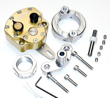

Бабай
Цитата: ЕвгенЧик от 30 Нояб. 2019 в 11:05Короче облом, а он так нужен.
Ужас. Такая кракозябра будет на самокате торчать.
Неужели не могли роторный сделать для самоката?
Если не помру и дойдут руки, на свой скутер и самокат буду самодельные роторные делать.
Попроще чем для спортбайков.
Торчать немного будет под рулевой колонкой, но не так как этот - поршневой  /:-)
