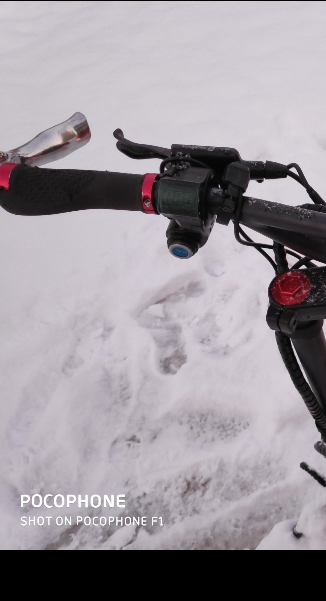

Здравствуйте коллеги, возможно как то поднять руль на Волке?, мой рост 187, руки не дотягиваются, не комфортно
Можно сколхозить...берём руль попроще
прямой вынос руля
И ставим на место крепления штатного руля задом на перёд....
Но что станет с управлением-вопрос ;-D

Рога (защита для ручек ) вот такая у меня стоит
Раза два уже спасала )

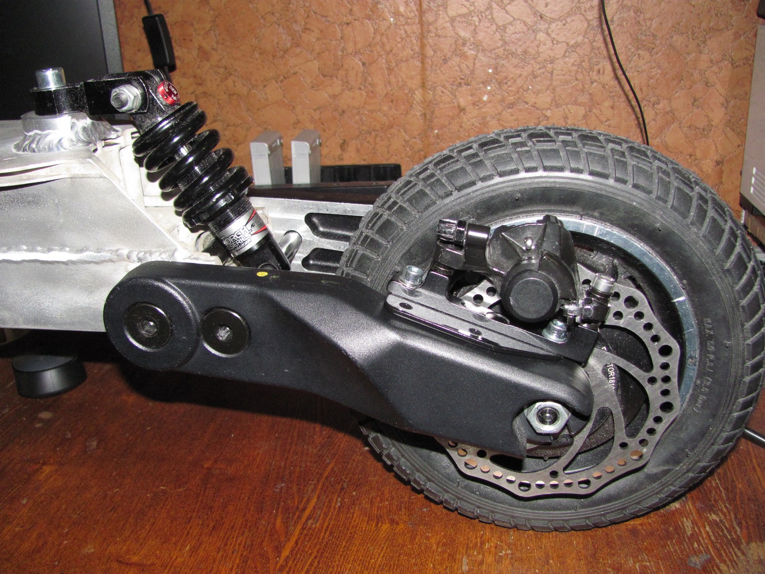

надо покупать нормальные тормоза и переносить на левую сторону...
Татос
Полностью согласен. Перенести тормоза на левую сторону большого труда не представляет. Сейчас, спасаясь от зимней скуки, делаю полный подвес на мой мутировавший m365. На зад поставил рычаги от Wolf Warrior 11. Купил нормальную шимановскую механику и приспособил на левую сторону. Осталось просверлить отверстия в рычаге и нарезать резьбу. На работе уничтожили последний сверлильный станок. Так что купил китайский и довожу до ума. Дрель в таких случаях плохо.  Диск 140. Мне ещё пришлось переносить на другую сторону и диск, так как поставил редукторник. В случае прямого привода это не нужно.
