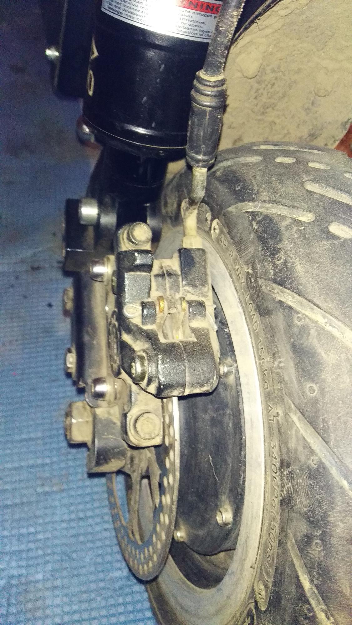

Лучше себе Xod поставьте с ними точно меньше мороки.
У меня были с завода эти зумы и к концу сезона они либо потели либо просто текли.
С ксодами откатал сезон и максимум в них лез что бы  поменять колодки.
Только сразу предупреждаю что ксоды толще чем эти зумы и скорее всего вам придется ротор чутка отодвигать от колеса что бы калипер влез.
Если что брал тут: https://e4bike.ru/collection/aksessuary/product/titanovaya-prostavka-dlya-ustanovki-diskovogo-tormoza?variant_id=  2 мм но если заказывал вновь наверное 3 мм взял.
На всякий случай обычно на перед самоката хватает задней гидролинии от велосипеда а вот на зад как правило придется менять так как длина может быть больше 2 метров. И мне очень удобными показались именно опрессованные гидролинии в трубки(можно как гнуть так и менять направление что бы отдалить от колеса) https://aliexpress.ru/i/33037933512.html?spm=a2g0v.12057483.0.0.407246c9P6HM4c

Цитата: Bolelshik123 от 05 Янв. 2020 в 15:26так что возможно ваш случай единичен.
Далеко не еденичен там мембрану выдавливает. Володя про это писал.
Кстати вы на фотку взгляните там то же по ходу запотевание прям на банжо.
Да и про трубку я не просто так писал:

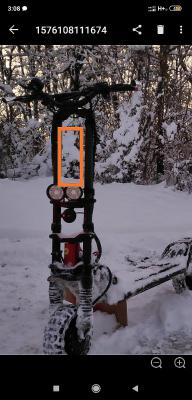

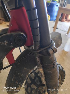

Проблему закуси линии решил с помощью оттяжки через резинку на перо вилки .
+ Одел ее в гофру.
Как бы это дело бы закрепить в папке темы, просто народ попадает на этот недочёт в конструкции Kaabo Wolf.

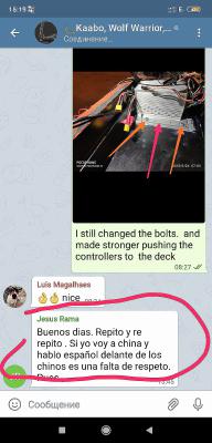

Начали возмущаться типа почему у них в чате пишут по английскому языке.(лично мне) неприятно читать им Анг язык. :-\
Отписал им конечно переменуйте группу из Kaabo Europa в Kaabo Spain .

Текст Доброе утро  Я повторяю и повторяю.  Если я еду в Китай и говорю по-испански перед китайцами, это неуважительно.  Ну ......

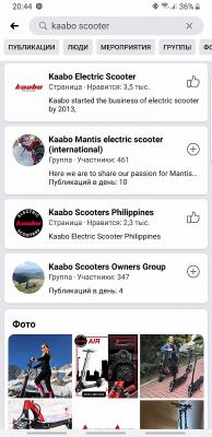

На фэйсбуке есть группа Kaabo Mantis International....вот и нам такую нужно создать!

Это хорошо, но интернационалу наши ВК и форумы неизвестны! Предлагаю на морда-книге....и в группу к Каабовцам и КВК магазину записаться!

Хрен им а не испанский... :pardon:

Что мешает вести на фэйсбуке на русском? А учитывая немногочисленность Волков по миру, это расточительство пренебрегать другими владельцами из-за предрассудков...сами ведь к туземцам в группу наведываетесь, а потом жалуетесь что там не рады аглицкому языку. Я за интернационал, главное чтобы интерес общий был!

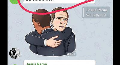

Немцы  отписались сегодня  :pardon:
"Мы просим вас писать на любом языке"

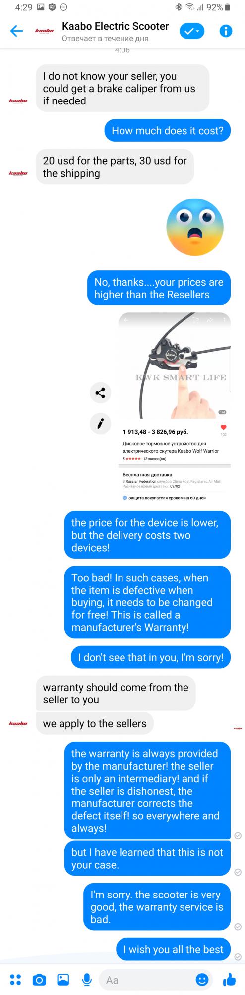

Каабовцы разбили мои надежды на хвалёное гарантийное обслуживание (о коем пишут везде на своём сайте и морда-книге), и послали в пешее...короче запросили 50 бачей за 1 калипер с доставкой! Я за эти деньги заказал на Али у КВК (которые тоже ещё те барыги) 2 с гидрой + колодками + адаптером + доставкой! В общем, всех с Рождеством!
З.Ы. От магазина "Girobay.ru", он же "Гироскутер.ру" и СЦ "Electronic Repair", чья отметка стоит в моей сервис-книжке, Каабовцы тоже открестились...мол не знаем таких!
