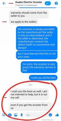

Цитата: Bolelshik123 от 07 Янв. 2020 в 04:48
Концовочка понравилась...зацените
Я так понимаю на данный момент только мне повезло с гарантией   :ah:
Первый раз кнопку подсветки выслал.
Второй раз мотор колесо ).
По третьему моему вопросу про шпильку ответил что на болты гарантии нет (.

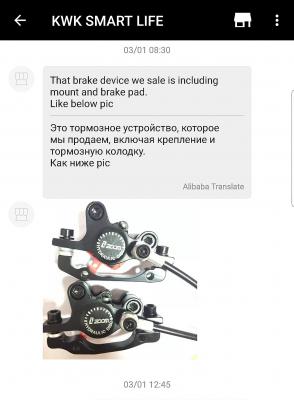

Bolelshik123
Цитата: ЕвгенЧик от 07 Янв. 2020 в 08:05А ты у KWK SMART LIFE заказал? И они сами написалипро подарок?
Это не подарок, я спросил что идёт в комплекте, они и ответили:

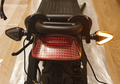

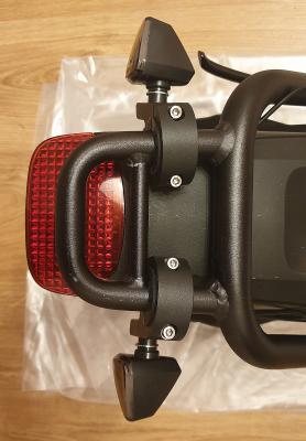

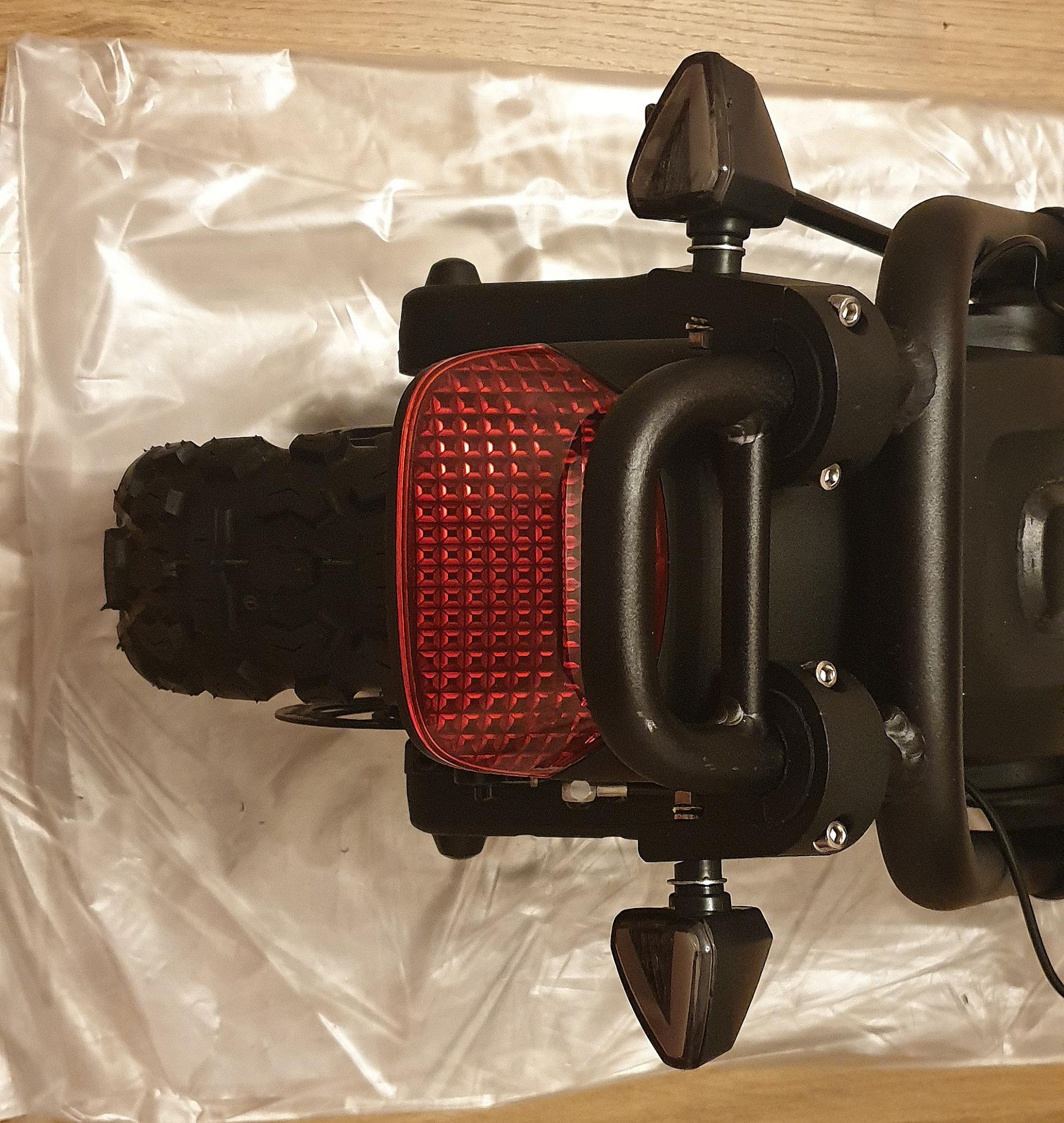

Вот и кронштейны подъехали
275,24 руб.  32%СКИДКА | 2 шт. Bull БАР кронштейн противотуманный светильник для вождения Точечный светильник универсальный зажим Кронштейн 15-30 мм для автомобиля мотоцикла Crash Bar Guard
https://a.aliexpress.ru/khfAtTG
Добавлено 10 Янв 2020 в 23:51
А так будет после сборки

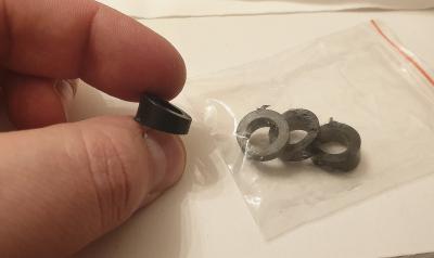

А у поворотников оказались полезные шайбочки в комплекте, ещё один плюс в их пользу (кроме размеров)

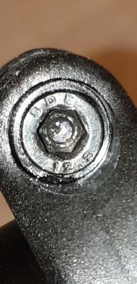

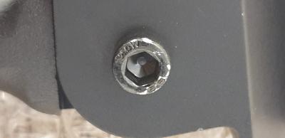

Кстати ходил сегодня в крепмаркет, общался по поводу винтов. Оказалось, что маркировка на родных винтах- фальшивая! Если присмотритесь, то на некоторых винтах стоит 12.9
А это значит что винт высокопрочный...по факту же это крашеный обычный винт, с левой маркировкой. Он даже на 20-30 миллиграммов меньше весит, чем его настоящий собрат. И так со всеми винтами...все дешёвого исполнения, крашеные и без маркировки на 80%.
В результате заказал нержавейку А4 на все основные элементы. Когда разберу "корыто" с "бампером", там тоже поменяю...если разберу. А то винты закисшие. Не знаю на что китайцы сажают эти винты, открутил подногу- чуть не задохнулся! Два винта в белом вонючем...клею?! Реально, Карл, на секундный клей?
Катотак :-\
Всем бобра! :hello:
З.Ы. Кто как разбирал корыто? Чем его, с задней подвеской и бампером, ковырять?

Цитата: Bolelshik123 от 10 Янв. 2020 в 23:59А это значит что винт высокопрочный...по факту же это крашеный обычный винт, с левой маркировкой. Он даже на 20-30 миллиграммов меньше весит, чем его настоящий собрат. И так со всеми винтами...все дешёвого исполнения, крашеные и без маркировки на 80%.
пока что у меня другой самокат, но я вас прекрасно понимаю, в первый день винты деки свернул.. короче выкрутил везде по одному винту и пришел в креп маркет и попросил усиленные, 12 класс прочности, теперь кручу их всех шуруповертом до отбоя. потом сажать на синий фиксатор резьбы советую

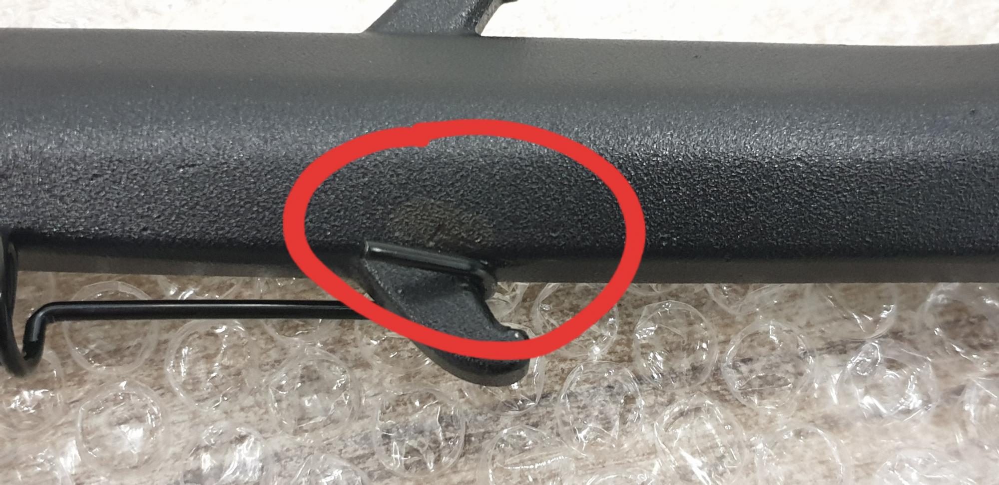

Bolelshik123
#408
Очередные ништячки  :mus:
Правда не без неприятных моментов:
За такие деньги, ещё и маркером подкрашивают  :ireful:
А винты тоже под замену!  :laugh:
Судить о прочности винтов по весу - это что-то новое.
Я проверяю твёрдость на токарном станке - резцом. А дома - старым, советским надфилем или напильником  :bw:
Bolelshik123
#411

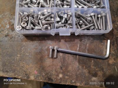

Цитата: Бабай от 12 Янв. 2020 в 08:15Я проверяю твёрдость на токарном станке - резцом. А дома - старым, советским надфилем или напильником
В данном случае судим не по весу, а по цвету. Винт высокой прочности 12.9 по факту не может быть белым! А проверяют подобное обычно динамометрическим ключём.
Катотак :ку:
https://krepcom.ru/blog/vysokoprochka/kharakteristiki-i-kriterii-vybora-vysokoprochnykh-boltov-vintov-i-shpilek/
Фрагментик:
Крепежные изделия должны быть равны или превышать по прочности материал конструкции.
Несущая способность БВП должна соответствовать поставленной задаче, а антикоррозийная защита соответствовать эксплуатационным условиям.
Необходимо учитывать совместимость металла конструкции и метиза во избежание гальванической коррозии.
Не стоит покупать высокопрочные метизы у поставщиков с сомнительной репутацией.
Перед покупкой желательно провести визуальный контроль для выявления возможных дефектов.
Учитывая, что у нас изделие алюминиевое, то нам скорее нужно делать упор на условия использования.
Кстати интересный факт, на изначальном рендере изображения Волка, все винты белые /:-)

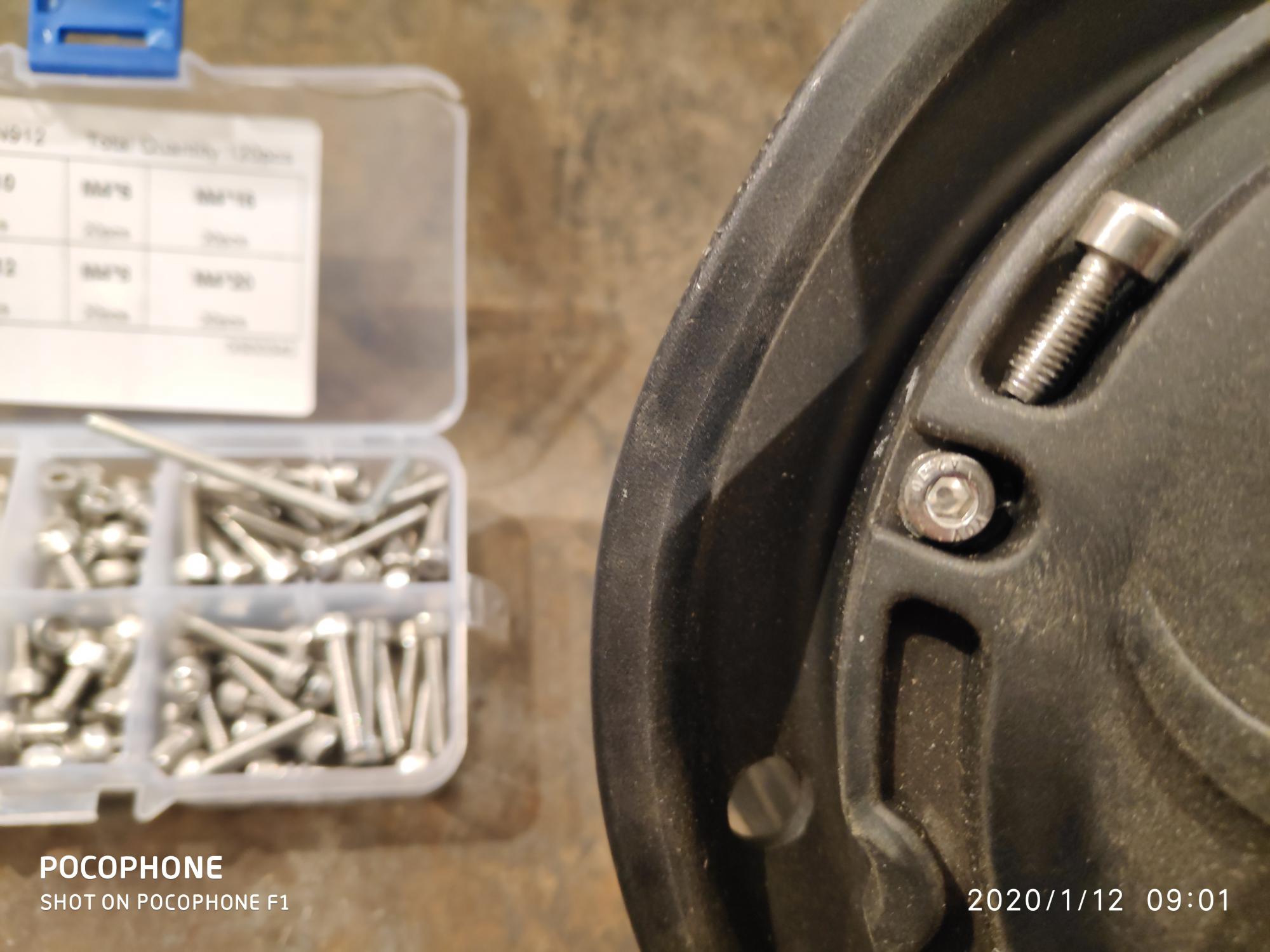

Цитата: ЕвгенЧик от 03 Янв. 2020 в 20:55
Винты эти не подходят, они просто проваливаются в резьбу... маленькие очень... Нужно наверное М6.
Все подходит проверил .
Винт  :kidding:лежит на колесе справа.
На столе тоже справа
