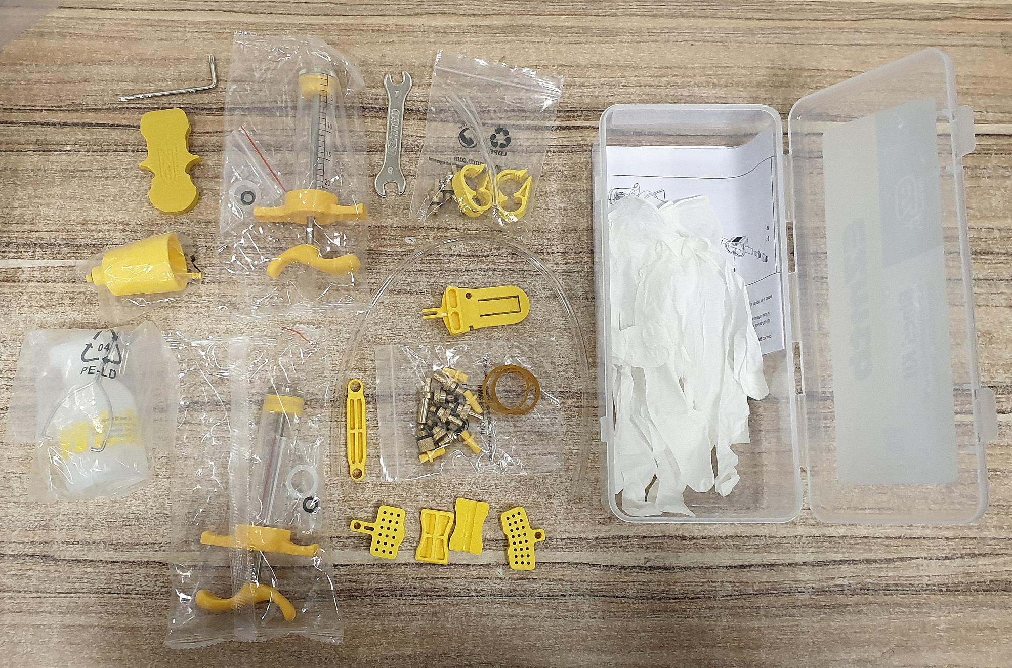

Наборчик высший класс!
Вот что значит качественный Китай :exactly:
722,81 руб.  27%СКИДКА | Универсальный Велосипедный Гидравлический дисковый тормоз, масляный Комплект для Shimano Magura Hope Tektro Sram Avid Mula Hayes, инструменты для ремонта тормозов велосипеда
https://a.aliexpress.ru/x3MzgMi

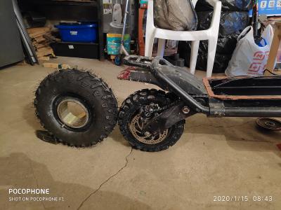

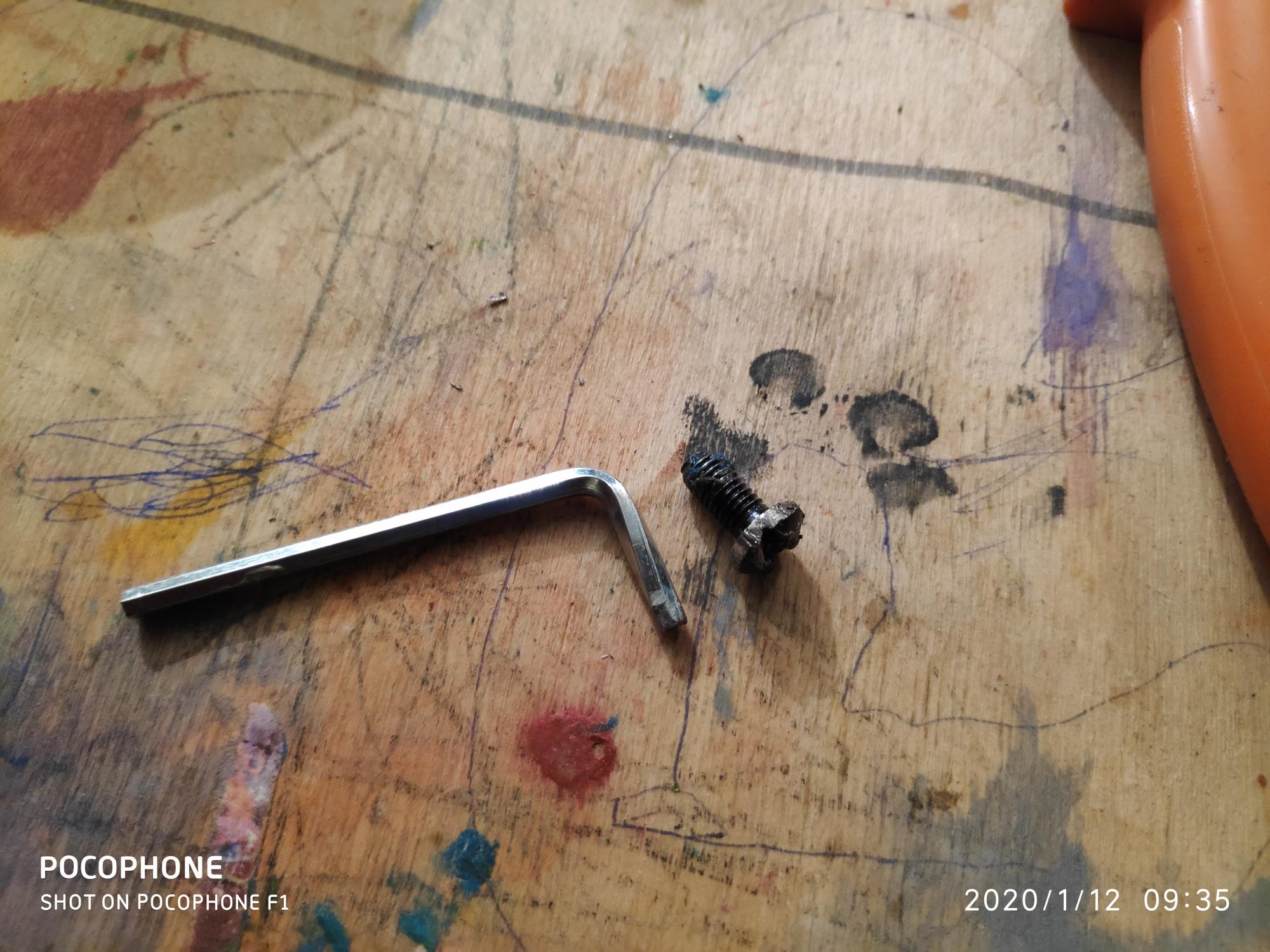

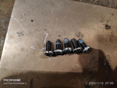

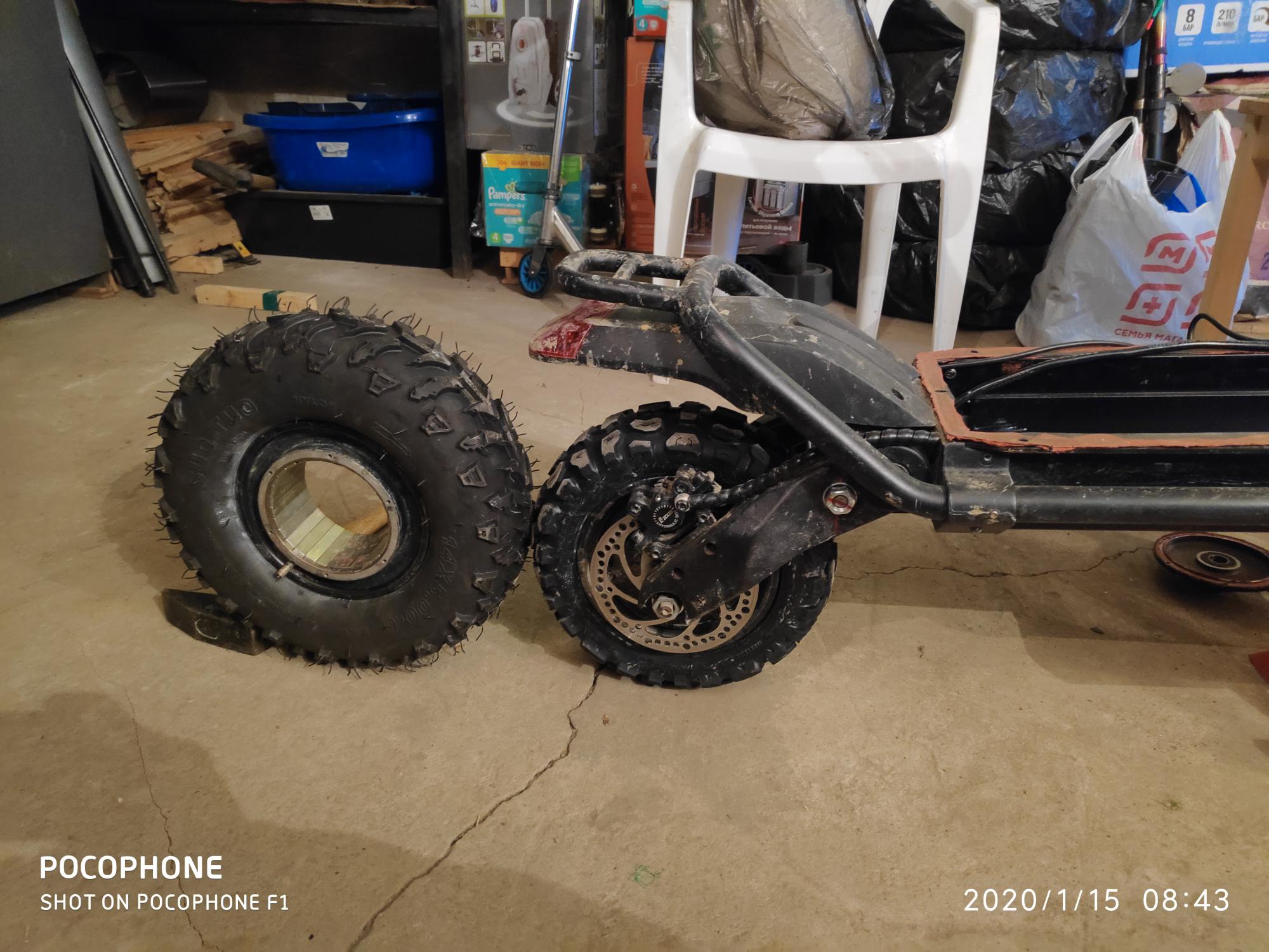

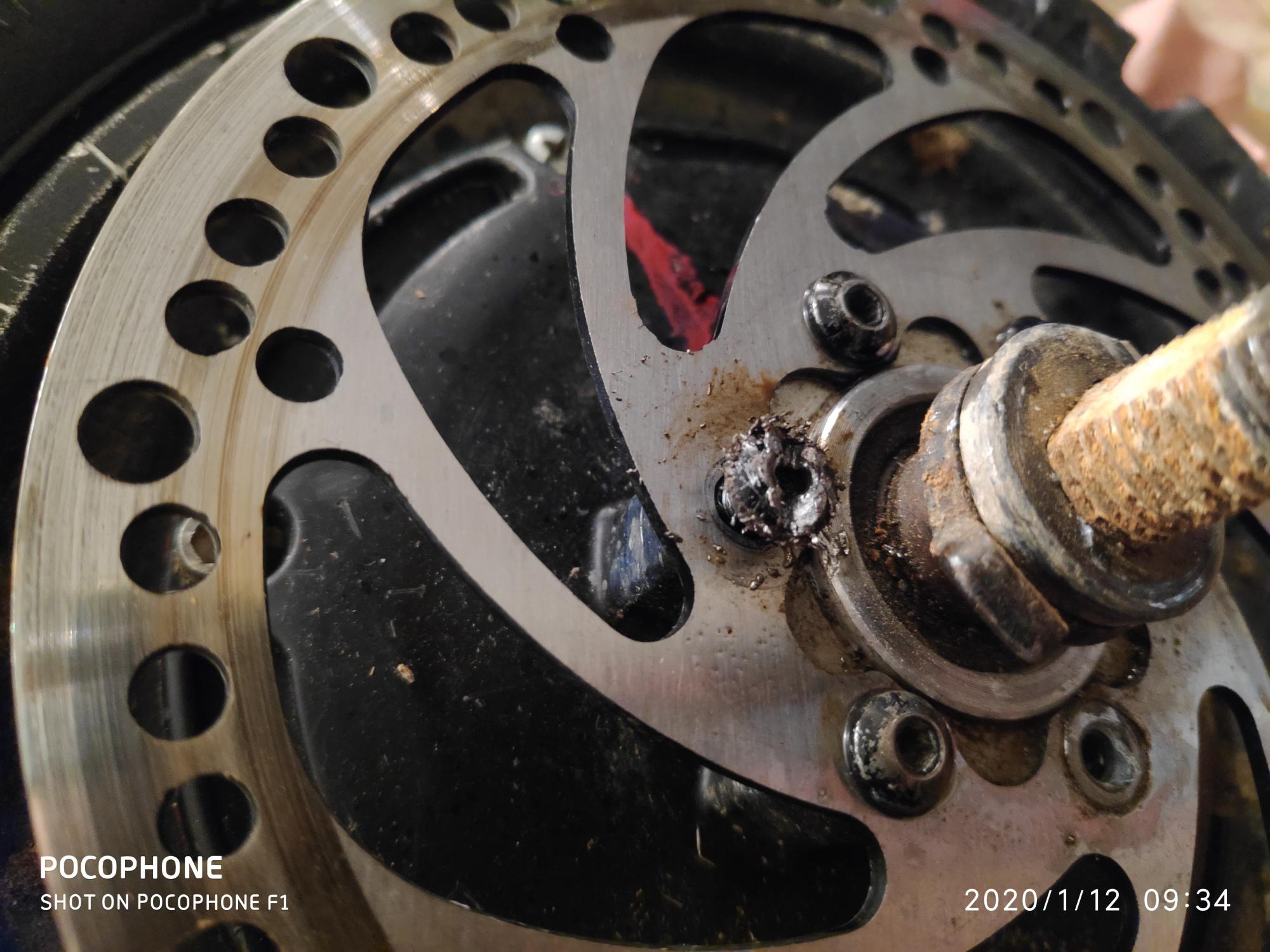

Синий фиксатор резьбы.  :facepalm:
Без него пол года назад этим ключём все колеса по два раза разбирал . :kidding:
Сегодня хотел шину на 14" пробывать воткнуть ... Да винты крышки колёс  полностью поменять
А тут на тебе хре...
В бараний рог .хотя сначала отстучал как положено ...
Kaabo Wolf Rus  🇷🇺
В Телеграме
CReDo
Цитата: andreyttg от 12 Янв. 2020 в 23:04В бараний рог .хотя сначала отстучал как положено .
Фиксатор отстукивать глупая затея! Его надо Греть!

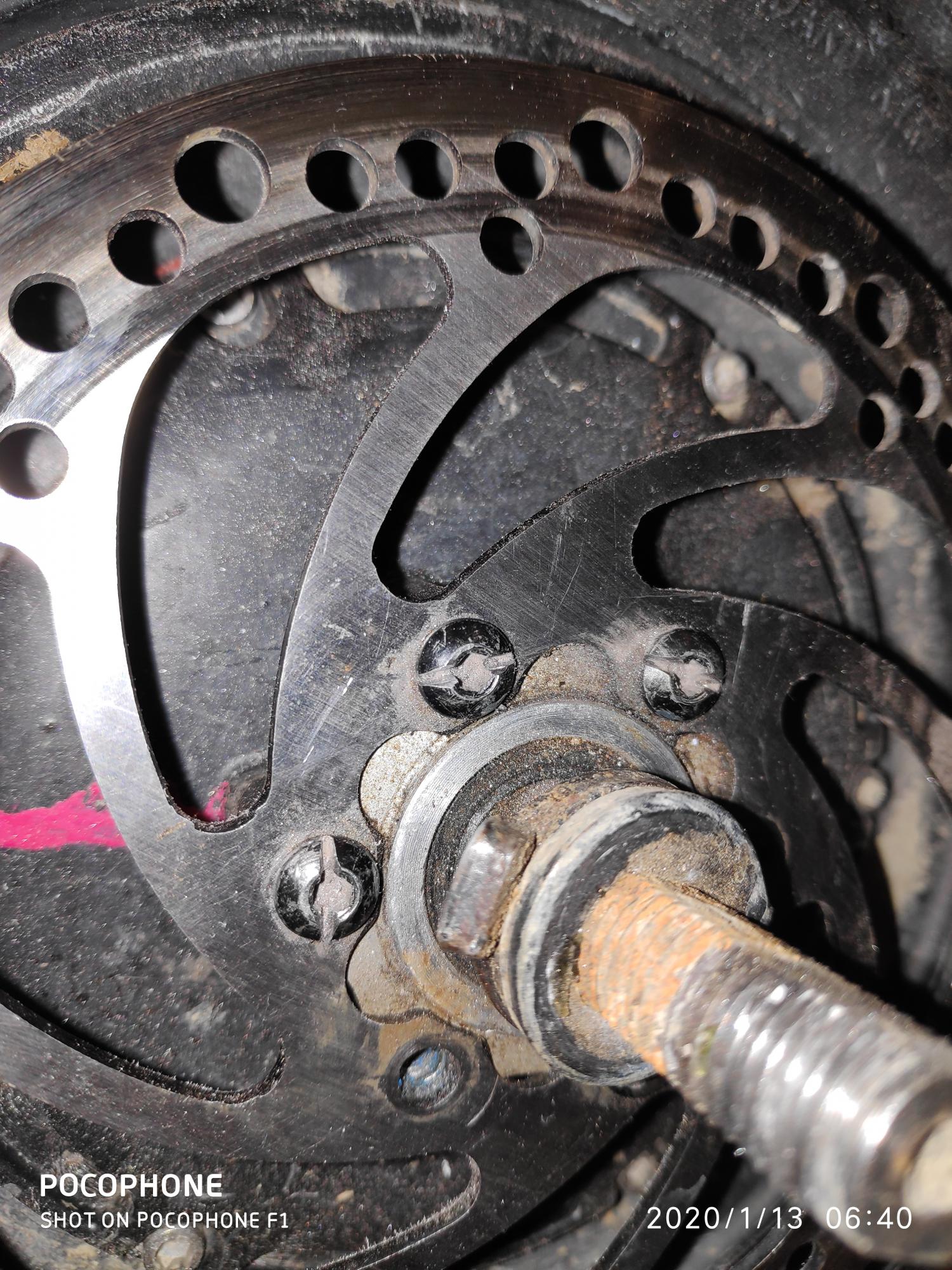

andreyttg
#420

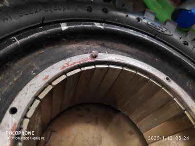

Все винты пришлось пропиливать ... На диске тормозов.
На крышке мотора открутил нормально почти все .
Один только не смог ,но он не из этой партии что были
Я вот что думаю несколько раз было что спускался с горы и задний диск нагревался до такой степени что при попадание на него земли мусора дым шел сразу.
Не могла эта температура на эти винты уйти .и после этого так стало .

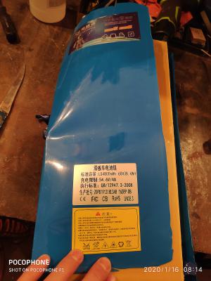

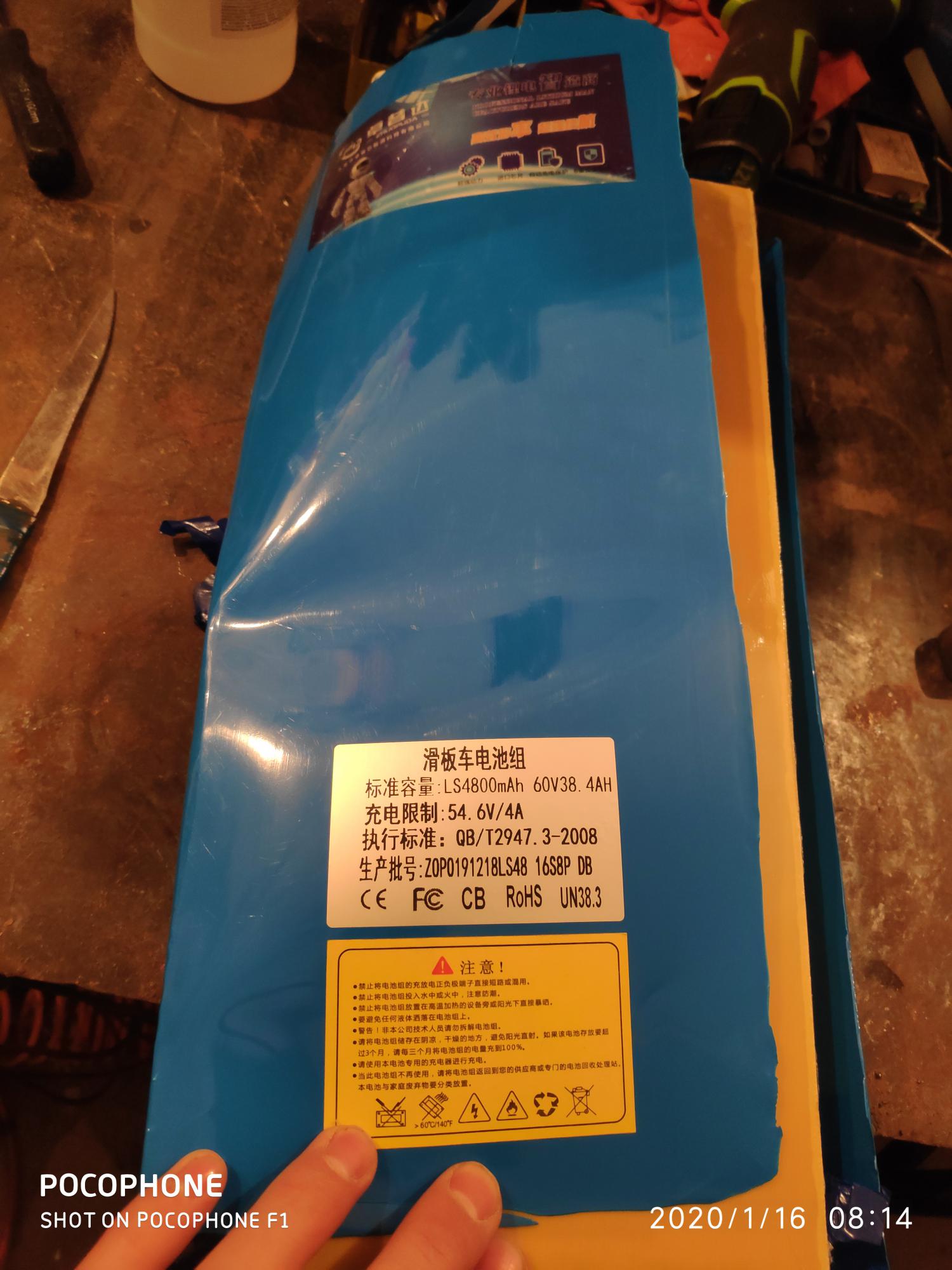

Пришла сегодня батарея с 21700 Lishen на 38h.
Только радости мало ...
С размером ошибся на 2мм  :ireful: по ширине

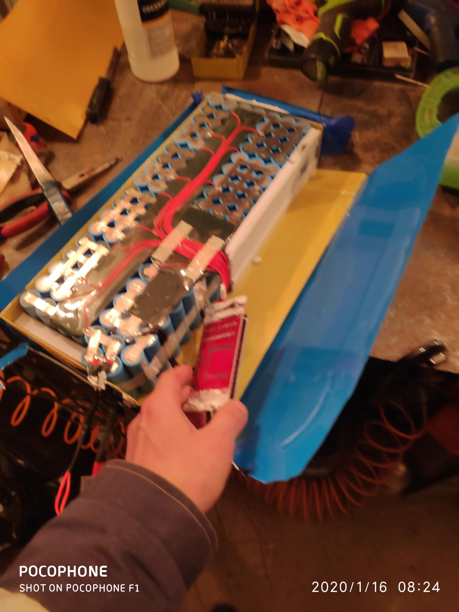

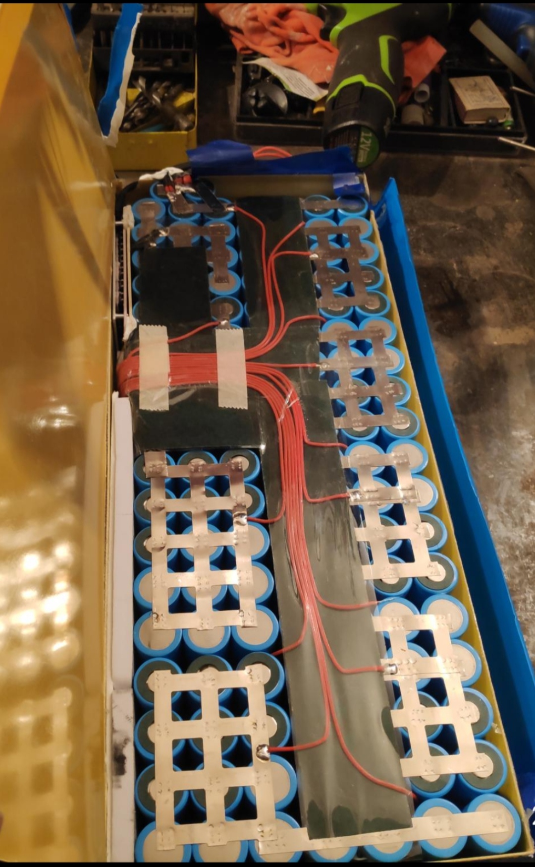

Пошел  другим путем.
Дербанить батарею начал ...
Как раз вживую посмотреть как собрана.
Бмс на 150А стоит.
Буду бмс на верх выносить и место освободиться 8мм

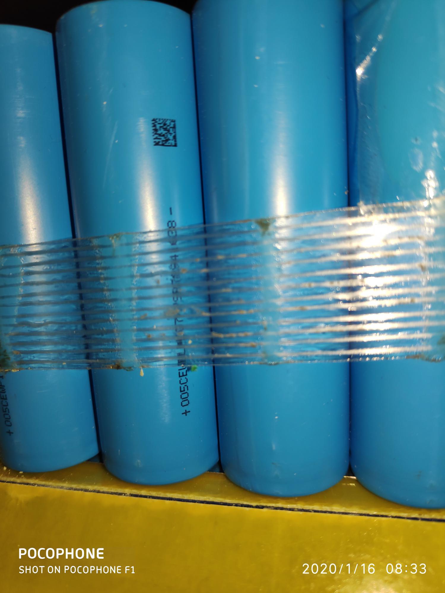

andreyttg

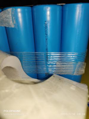

Как правильно расшифровать код Lishen 21700
Сканер выдал
005CEWP19K07XY9B78941682
Kaabo Wolf Rus  🇷🇺
В Телеграме
andreyttg
Цитата: Aleksandr007 от 18 Янв. 2020 в 23:47
128 элементов? Синие элементы Lishen 2170SA 4000mAh
По коду есть информация количество элементов не интересует
Kaabo Wolf Rus  🇷🇺
В Телеграме
Aleksandr007
Цитата: andreyttg от 14 Янв. 2020 в 16:09Пришла сегодня батарея с 21700 Lishen на 38h.
Не знал, что синие элементы Lishen имеют емкость 4800 mAh🤔 Не выпускает Lishen насколько мне известно синие элементы емкостью 4800mAh. Очень странно
andreyttg
#431
Нашел   Lishen 4500.
Хотел узнать даты выпуска.
По ёмкости узнаем в процессе эксплуатации.
Наверное отрежу по никелю одну ячейку прогоню на Опусе
Уже открыл спор.
Пусть доказывает обратное.
