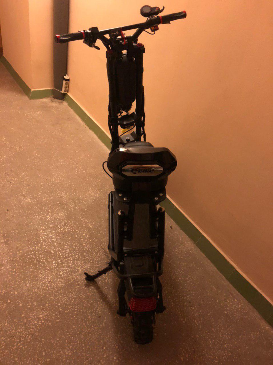

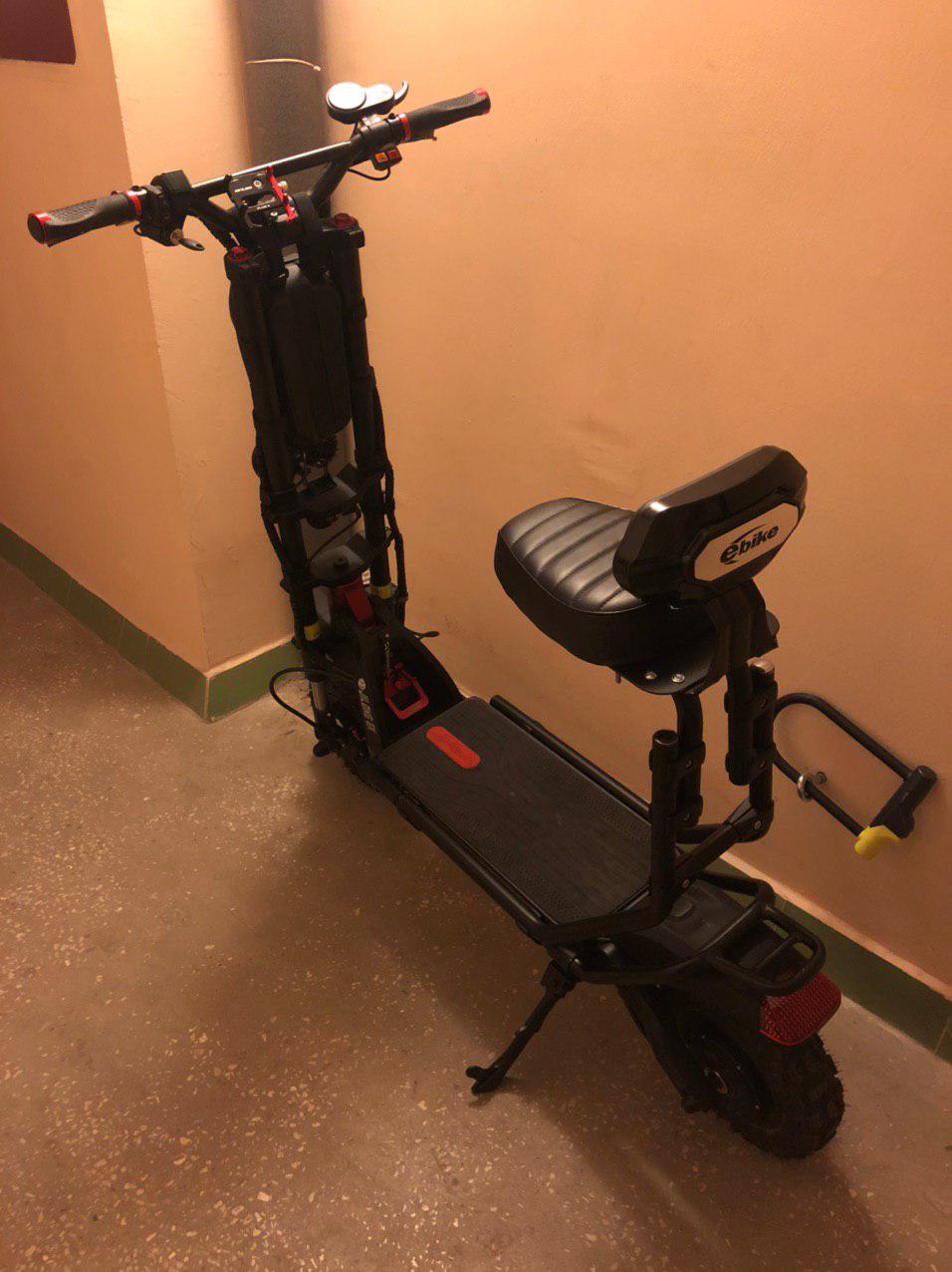

Решил заморочиться с съемной сидушкой, хочется иногда примостить 5-ю точку.
Фотки всё ещё ждём! B-)

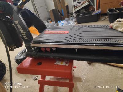

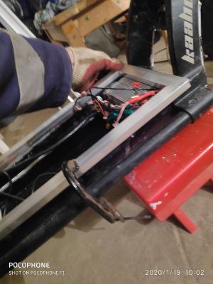

А я уже начал деку подымать под 21700
Похоже мой выезд на отметку 610 метров откладывается.
На родном батареи не хватит пробега ,туда сюда выйдет км 35.
А она мах 25 км пробега  в горах может выдать.

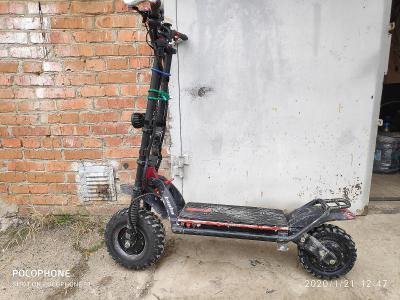

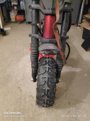

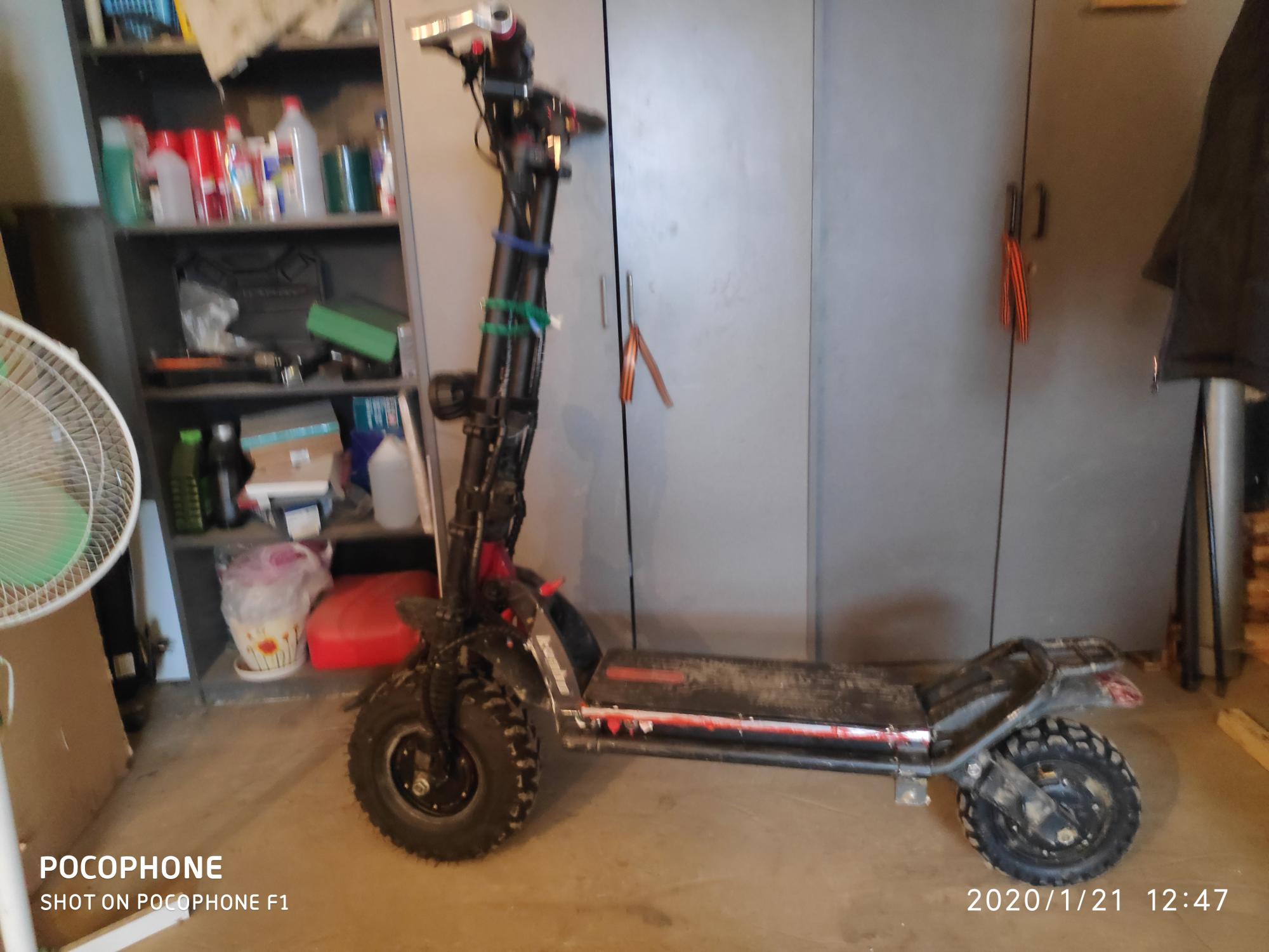

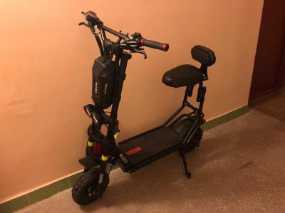

Немного получилось сегодня поездить . С размером переднего колеса 14"
Главное едит просто были опасения из за разности размеров колеса будет проблемы с контроллерами....
Но при прыжке с высоты см 30 -20 колесо разбортировалась,перестарался с размером посадки  :pardon:
По поводу тяги пришлось ставить родную батарею на 25h но она у меня в разряженом состояние и по тяги сказать пока не могу конкретно, так едит  нормально даже очень мягко .
В общем жду ещё партию шин для опытов....
И сегодня прикинул стоимость  Wolf во сколько он уже мне встал
На сегодняшний момент уже под 150т.руб.
А если брать ещё на будущее контролеры на него на 50А и ЧПУ задний маятник под новый размер колёса то ближе к 170т.руб  выйдет .
В общем  поставлю новую батарею из ячеик 21700 и надо проехать в горах пока погода стоит нормальная на момент дальности этой батареи
На родных колёсах 11" :-(

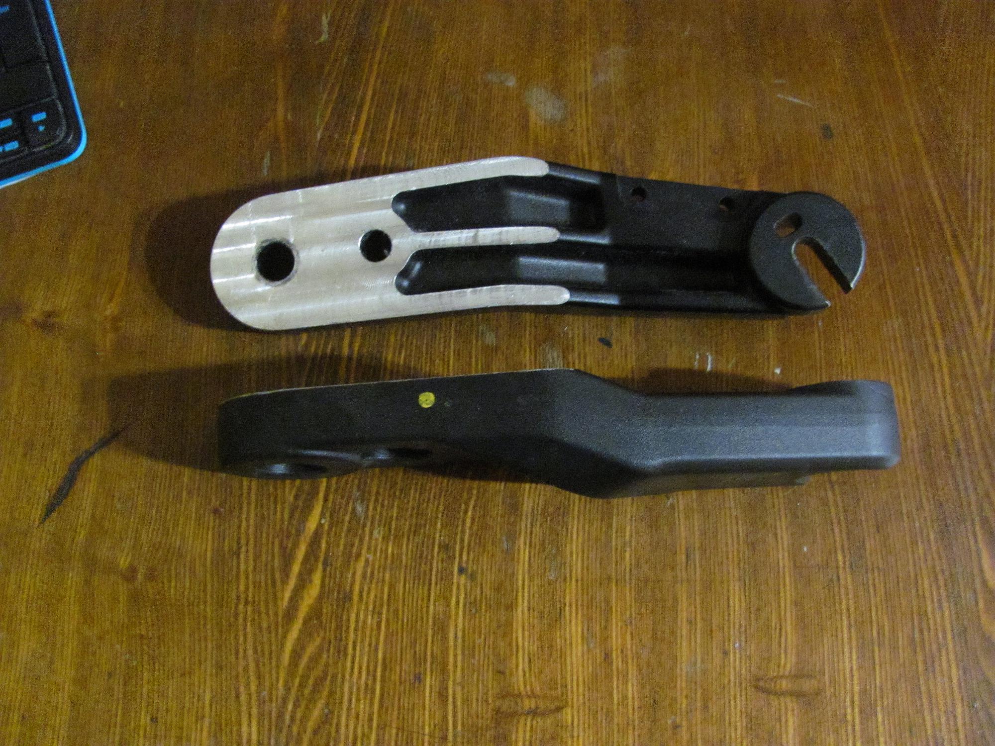

[user]andreyttg[/user],  не пробовали мерить 14 дюймовое колесо на родные рычаги со снятыми мортёрами и их осью. По диаметру должно влезть. А по бокам рычагов можно поставить два полноценных амортизатора.https://aliexpress.ru/item/32951315193.html?spm=a2g0o.detail.1000014.47.5cfd66fdIOLpX9&gps-id=pcDetailBottomMoreOtherSeller&scm=1007.13338.122670.0&scm_id=1007.13338.122670.0&scm-url=1007.13338.122670.0&pvid=27863e40-25bf-4fae-b368-eee2749c43a6 ,125 мм те что подороже с регулировкой отскока. Если не полезет по ширине, можно немного раздвинуть рычаги, насколько позволит ось движка и сфрейзеровать с внутренней поверхности рычагов по 5 мм. Дабы кататься и делать, можно купить второй комплект рычагов, не так дорого.https://aliexpress.ru/item/32961972027.html?transAbTest=ae803_3&ws_ab_test=searchweb0_0%2Csearchweb201602_4_10065_10068_319_317_10696_453_10084_454_10083_10618_10307_10301_537_536_10059_10884_10889_10887_321_322_10915_10103_10914_10911_10910%2Csearchweb201603_61%2CppcSwitch_0&algo_pvid=ae671b07-175a-46d1-b9ac-4dab4bea5bc1&algo_expid=ae671b07-175a-46d1-b9ac-4dab4bea5bc1-12 А 170 тысяч думаю у вас не верх, я в велик 160 вложил, причём донора не было, собирал с нуля и велик без серьёзных наворотов.   Я не рискнул разбирать эти мортёры, но наличие регулировки отскока намекает  что это полноценный пружинно-масляный мортёр.  По сравнению с просто пружинами должен серьёзно улучшится контакт с дорогой.

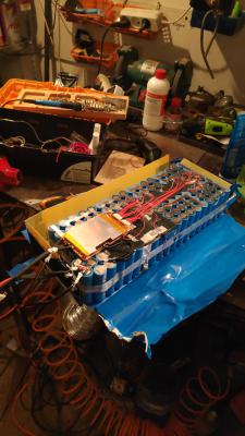

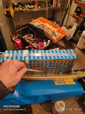

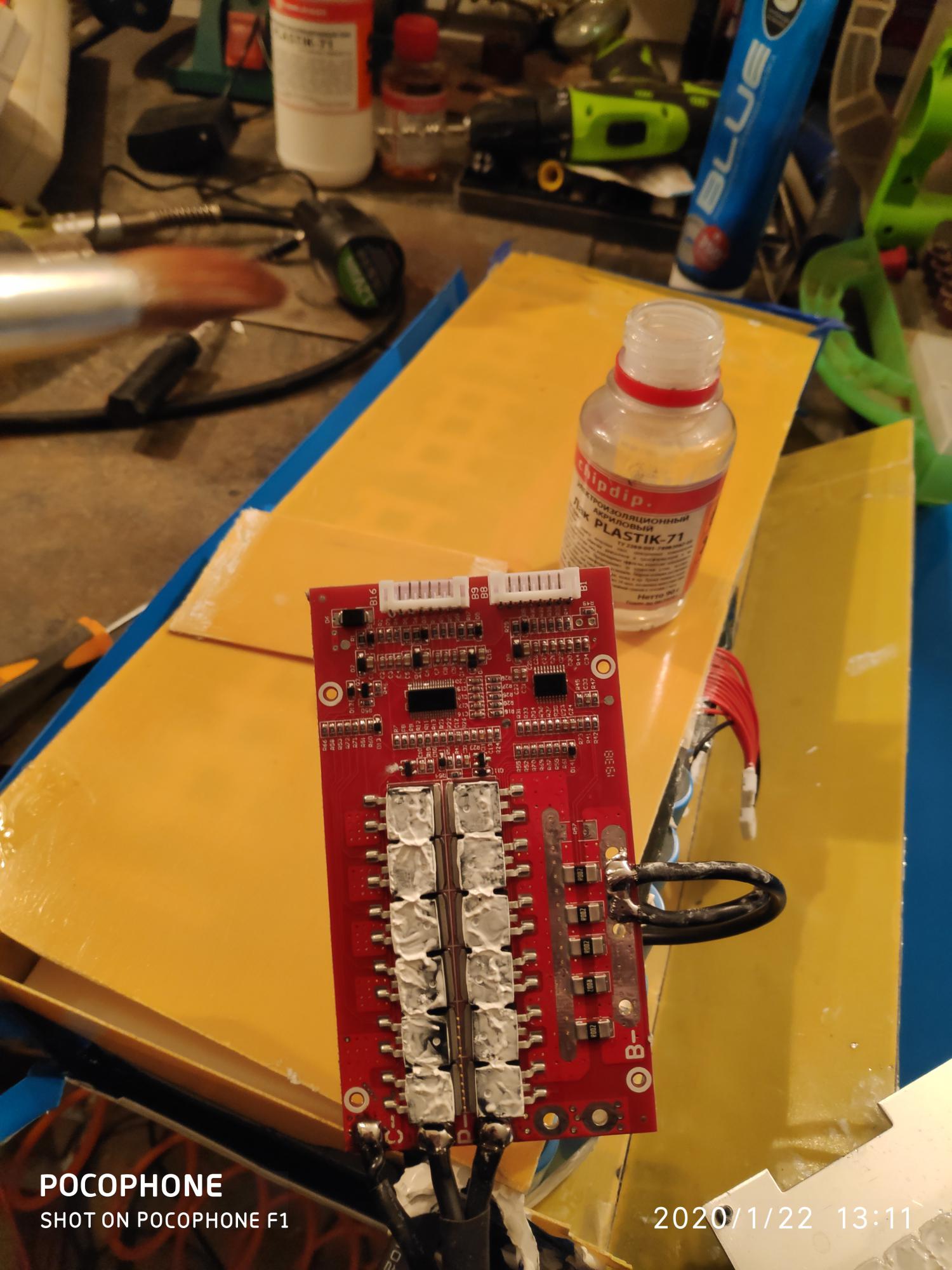

Мужики подскажите раздербанил я новую батарею из 21700, переместил бмс на верх так как по размерам не входила батарея в деку.
Чего дёрнуло ещё места сварки обработать лаком пластик 71  :pardon:
Поставил датчик температуры
Вопрос есть желание под них ячеик положить подножку примерно 2мм. Подножка из вспененного полистирол им ещё обматывают бытовую технику . Ну и потом пластина текстолита
Ну и соответственно все замотать все.
Ваше мнение ?
