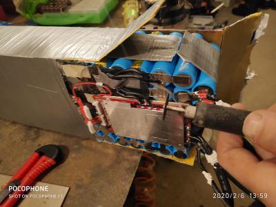

Отпишу после установки батареи на 38h из ячейки 21700. 16s8p. Бмс 150А.
(До этого батарея 25h и бмс на 60А) 16s10p.

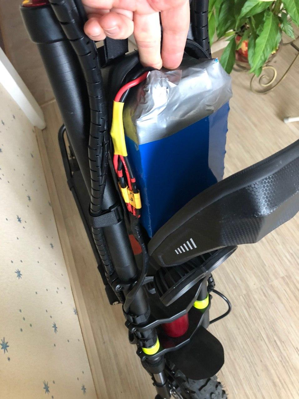

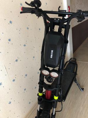

PapaDimas
Цитата: andreyttg от 02 Фев. 2020 в 12:34Отпишу после установки батареи на 38h из ячейки 21700. 16s8p. Бмс 150А.
Поставил доп. батарею к своей родной 25Ah 52v
Теперь в сумке под рулем + 17 Ah  (14s5p) общий итог чистыми 40Ah точно есть.
Для Kugoo GX с головой.
andreyttg
Сделал бы фото .выложил тут .
Думаю народу будет интересно посмотреть как реализовано.
Kaabo Wolf Rus  🇷🇺
В Телеграме
PapaDimas
Конечно, только собрал вчера все.
Все в большой сумке.
Влезло 70 элементов 14s5p
Завел в просверленную дырку справа
Внутри все подключено к основной батке и на выход зарядки, обычная зарядка 2х сразу через штекер.

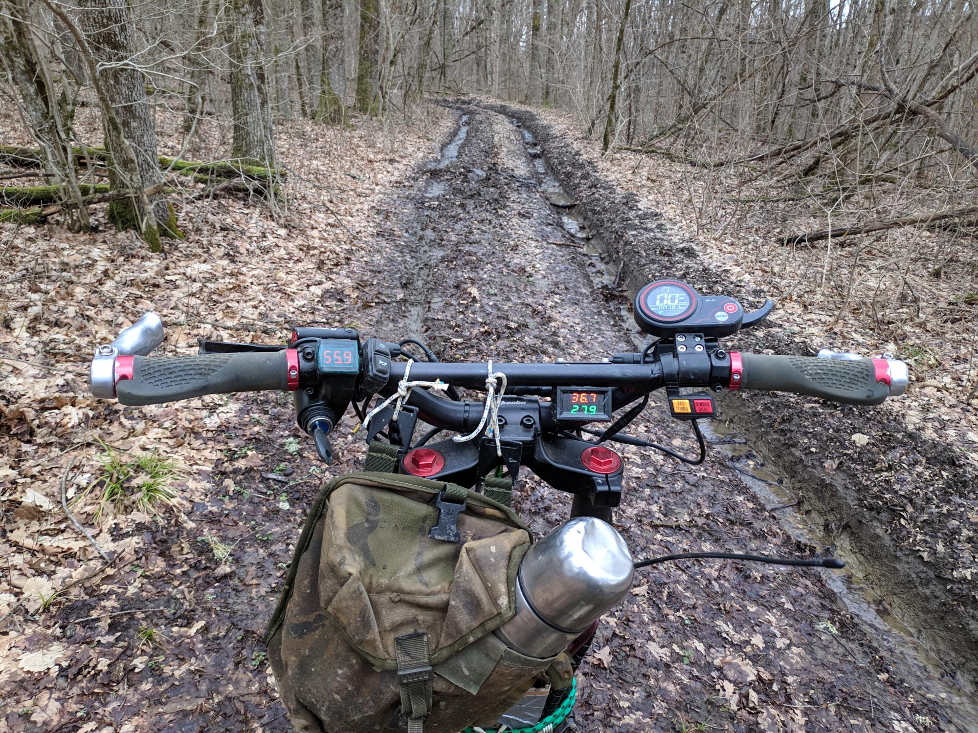

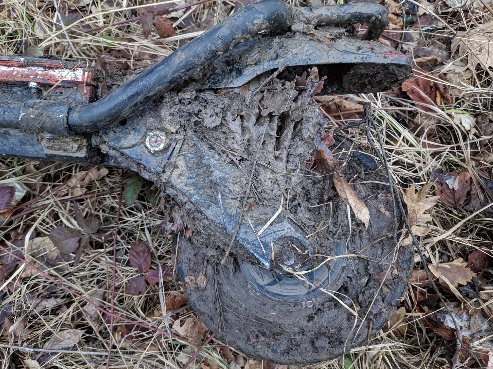

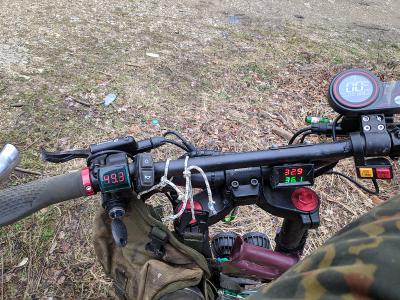

andreyttg

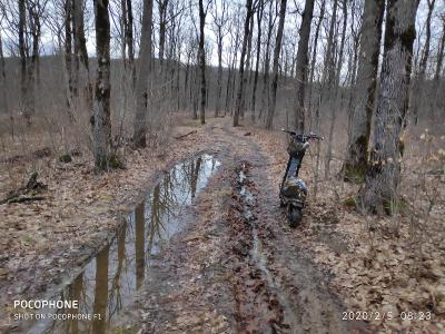

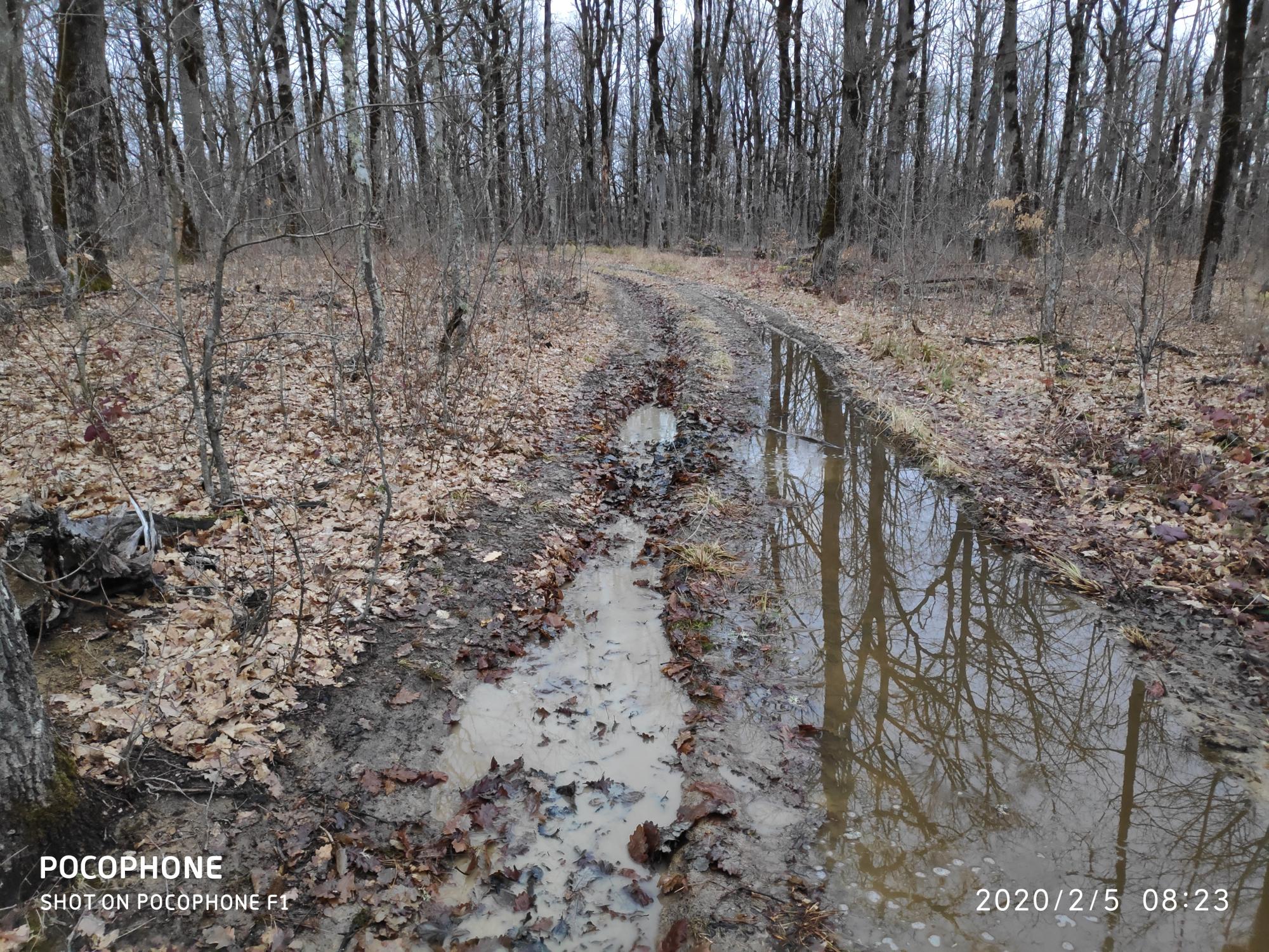

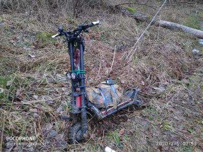

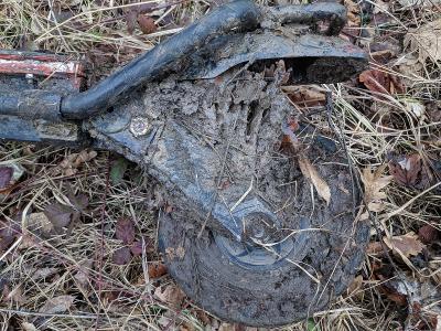

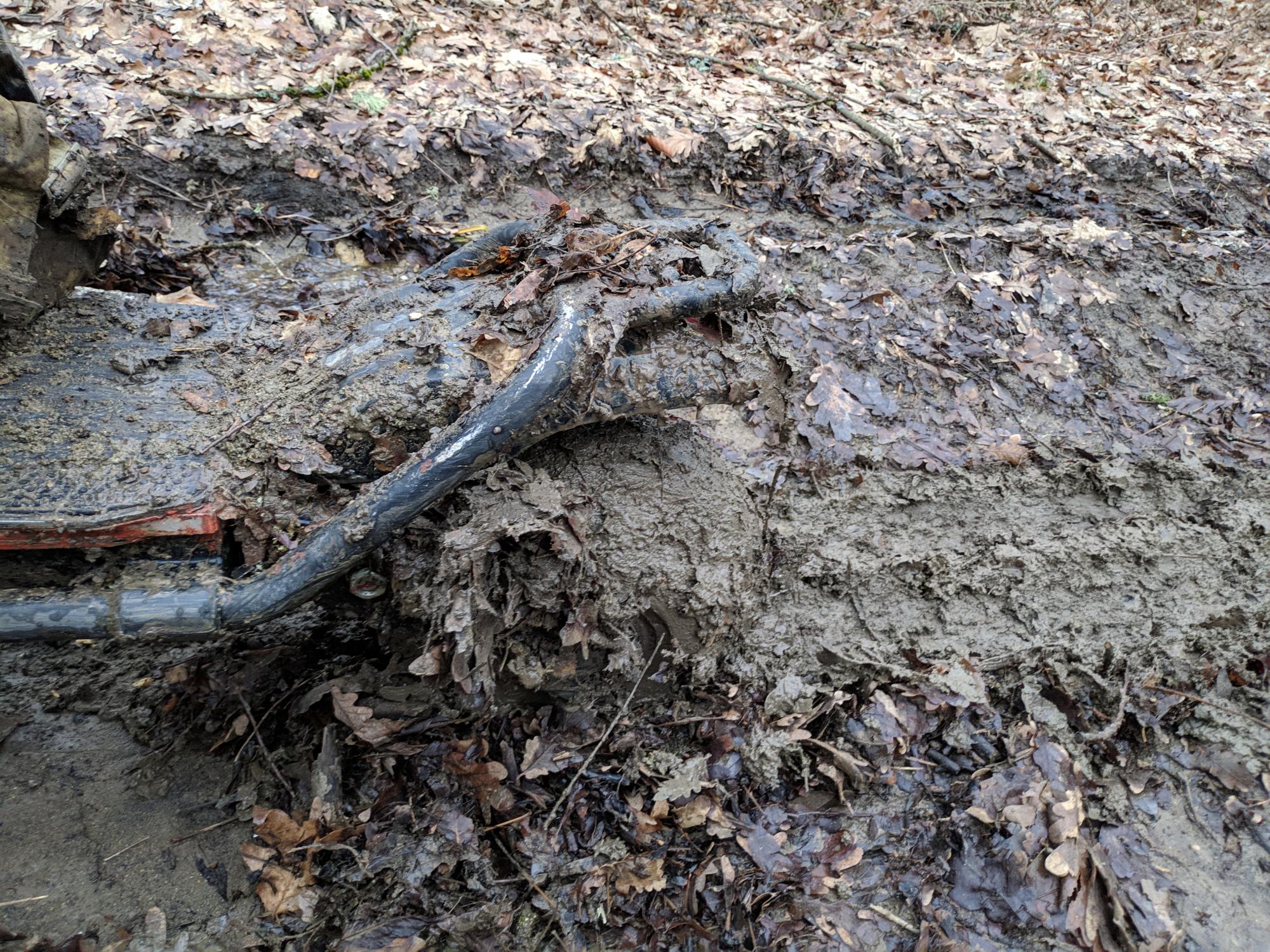

Ездил в горы .
14 км офроуд...
Писец конечно полный получился
В одну сторону 7км .Назад тараканил груз примерно 30кг.
В 0 высадил батарею.
Приехал мойкой помыл ну как бы сухо было в деке.
По поводу батареи не совсем понял по сравнению с 25h.
Мысли такие что дорога высадила всё. 90% пути все буксовал и тд .
Назад в гору уклон примерно %20 шел с боку он груз тараканил и меня тоже,
Вариантов ехать не было все в воде было .

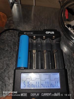

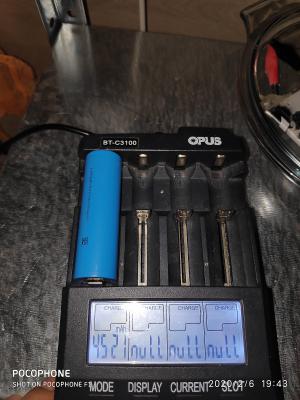

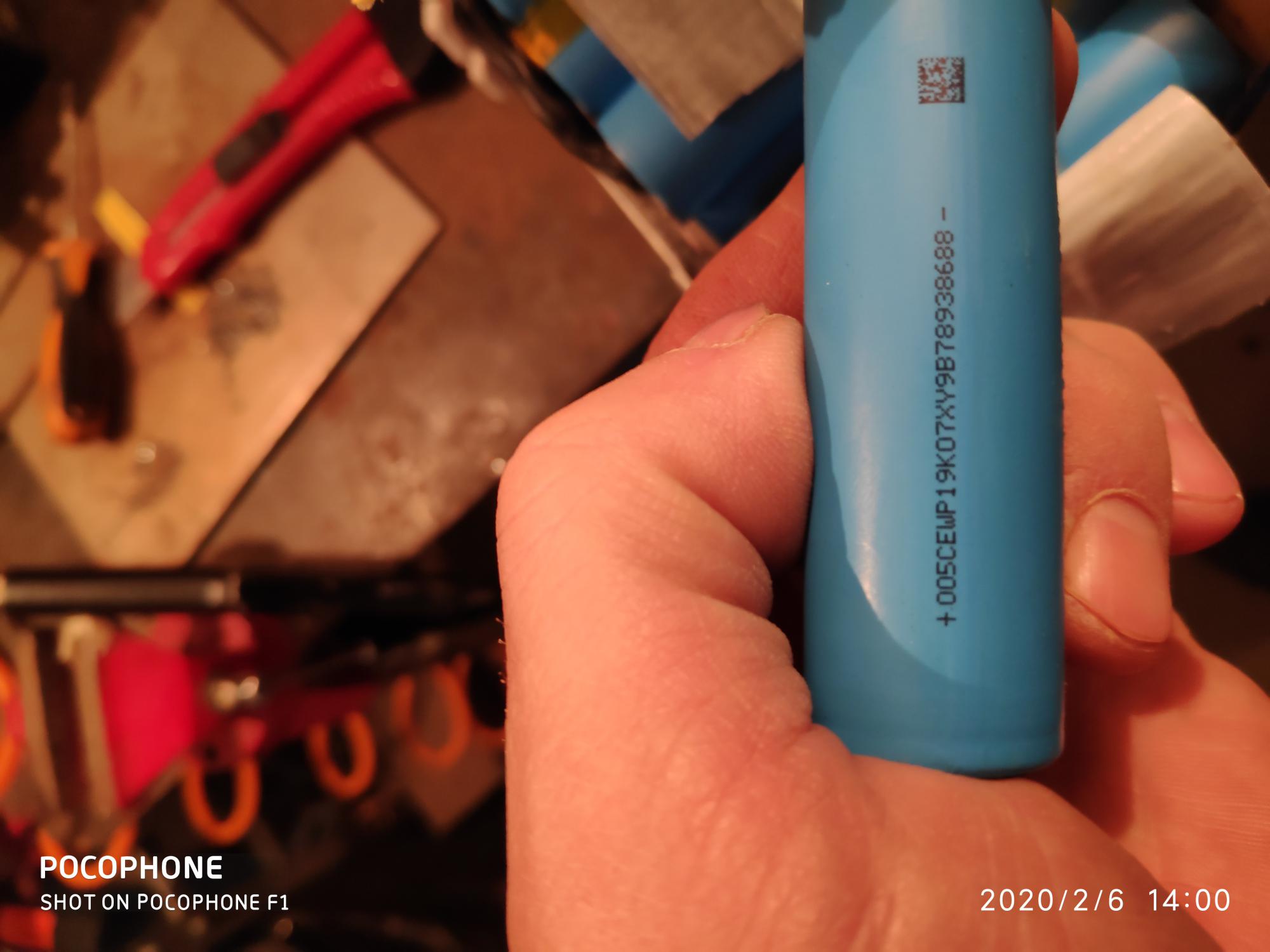

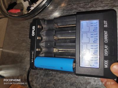

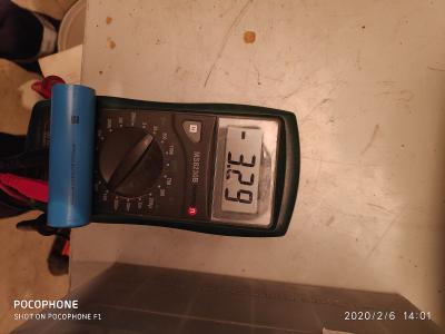

раздербанил батарею поставил на тест ячеку BAK 21700 на 4800mA.
За 5 часов залилась 4500mA.
Сейчас поставил на разряд
Ждём итого

Татос
Да, сильно!!!  Шины побольше  вам бы действительно не помешали.
