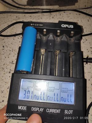

Прошли отметку в  4800mA
На разряд в 1А
Все вырубило ...почти 5 часов

Я заказал себе тесловскую выбраковку. Предварительно взяв на опыты пару штук. Оказались действительно для теслы, панасоник или самсунг не знаю. При разряде током 7 ампер выдают 5 а\ч. https://electrotransport.ru/index.php?msg=1766422  https://electrotransport.ru/index.php?msg=1763544

По  ячейкам 21700 BAK 4800mA,
Брал тут на Али Бабе.
Китаец собирал батарею по моим размерам.
Цена вопроса было  32р с доставкой.
Это 16s8p 60v  38.4A,h+BMS 150А.
