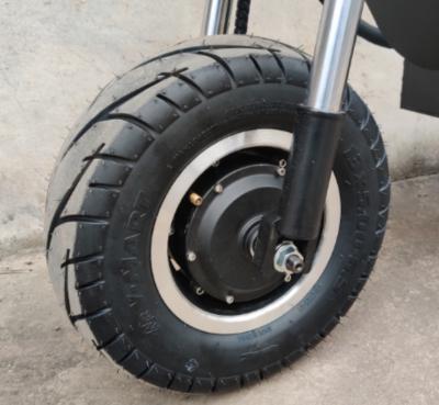

[user]andreyttg[/user], а что с этими покрышками? Вроде все же можно достать через Александра
13 дюймов 6,5 посадочное
Видели же
Ещё посоветовал бы моторы тяговые поставить 6,5см И в диаметре 110мм вместо 105 статор
Я как раз скоростные на эти сменил, гораздо бодрее стал и тянуть
Моторы сравнивал на своём ютуб канале
Я сам такие покрышки хотел, но они потянут новые переделки, на том что собрал бы покататься для начала)

andreyttg
Цитата: Fokan от 28 Фев. 2020 в 00:18Видели же
Да спасибо.
Видел  и нашел на Тао Бао.
Но потом передумал они для шоссе, а мне по лесу не подойдёт , подожду  может они выпустят на внедорожний протектор.
По поводу моторов ну пока нет не планирую покупку все это ещё + ₽ и  не до них.
Просто появились мысли как первую шину ещё раз подружить с диском .
Сегодня ещё одна шина пришла .
Ещё мысли такие  появились скинули мне ссылку на  человека на Ютубе перематывает моторы и наглядно показывает как было и как возросла мощность. Как бы может этим путем пойти.
Перемотать под мощность,мне скорость не нужна 40км по горному лесу за глаза .
Женя по колодкам я скидывал раньшеинформацию   на Али Экспрес брал . Но по цене в рН 400р были. Если сравнивать с тем что были то небо и земля.
А ещё мысли такие что купить или найти  материал и самому клеить как бы работы не  много.

[user]andreyttg[/user], там если толщина норм , можно самому протектор вырезать думаю
Мне кажется проще моторы продать и нужные купить чем перематывать
На тяговых ещё дропы получше 14*10 вместо 12*10
