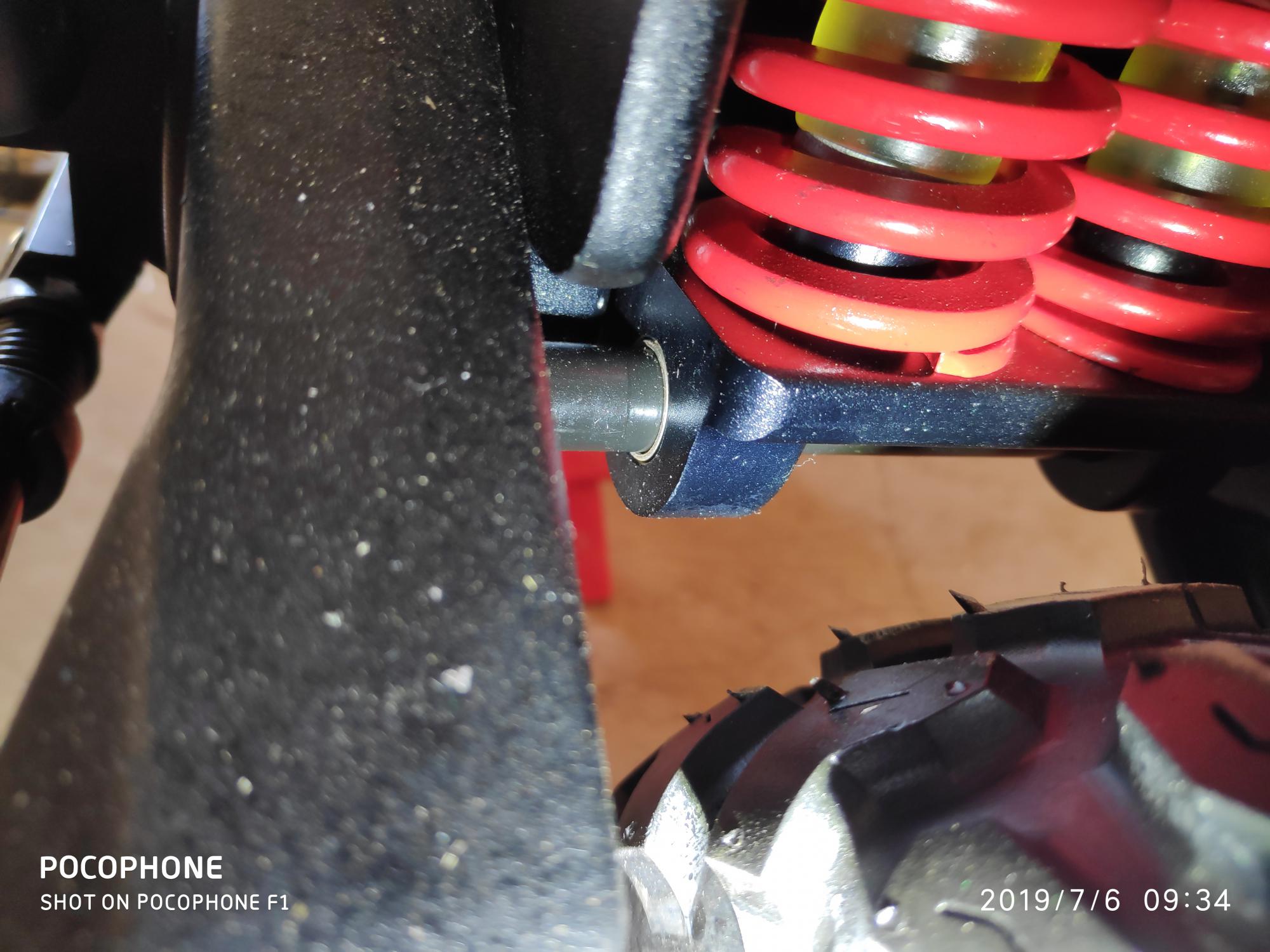

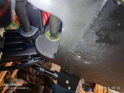

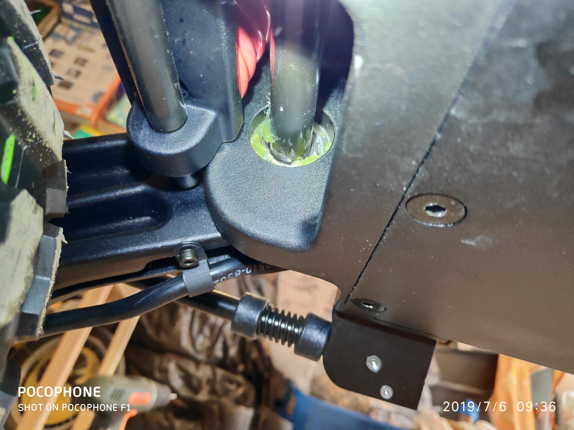

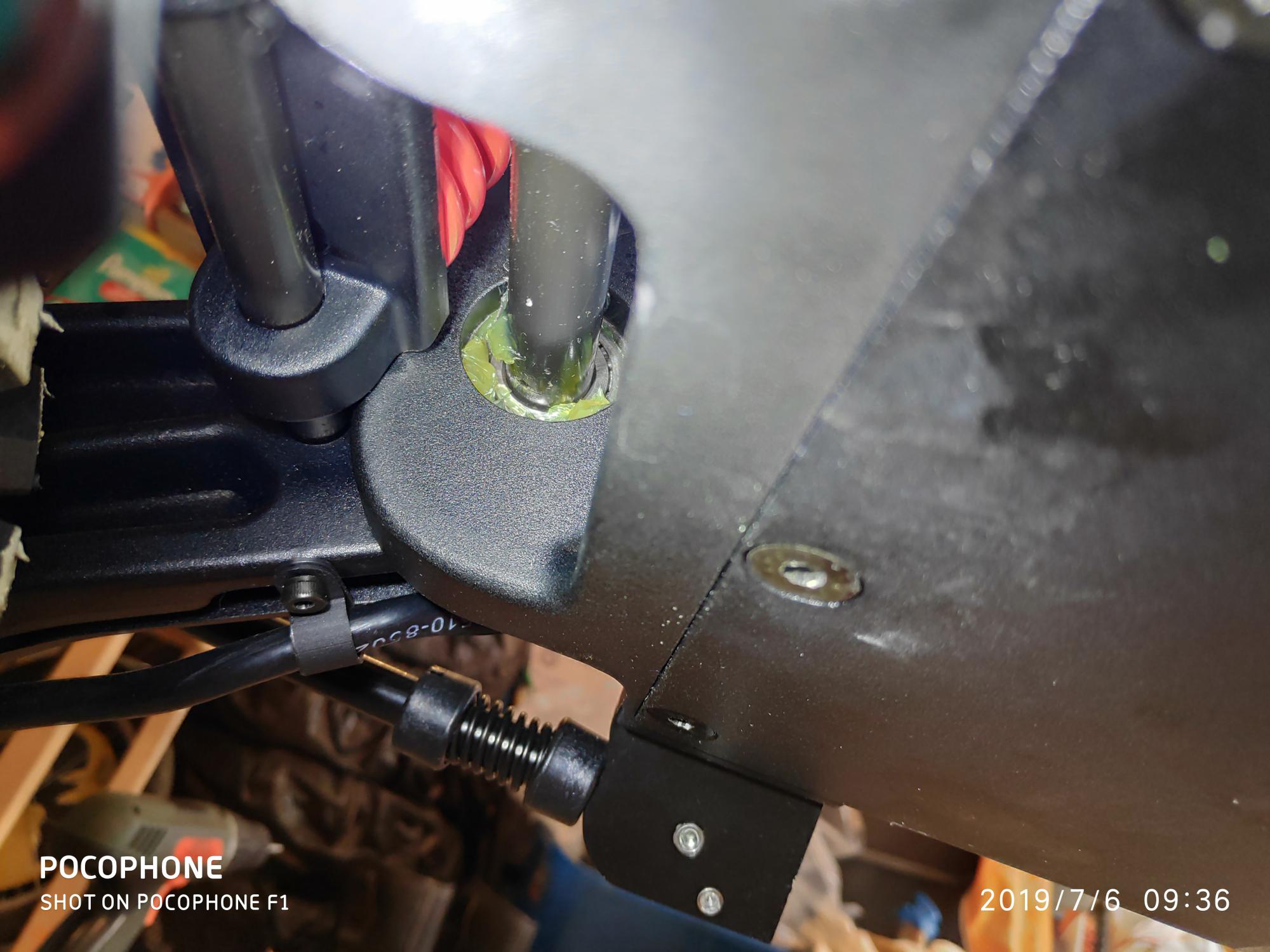

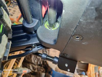

Утром чуть подраскидал .
Да надо протягивать все болты смотреть.
Батарея в деке не болтается ее держат полки с обоих сторон.
По входам проводов спереди замазал герметиком так как было пусто .
Сзади стоит на проводе уплотнитель.
Крышка под прокладкой резина.

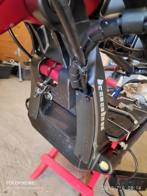

Долго возился с механизмом замка вилки, тоже подтягивал.

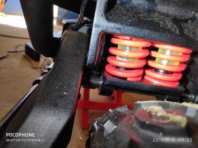

Задняя ось на подшипниках но не защищена от пыли и грязи надо что думать.
Амортизаторы сзади нет -пружины .

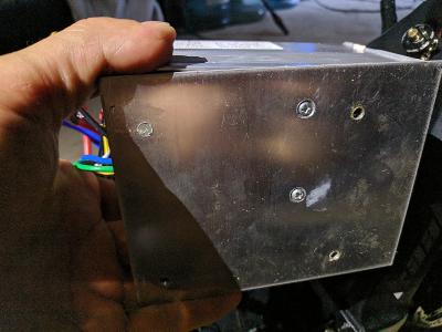

andreyttg

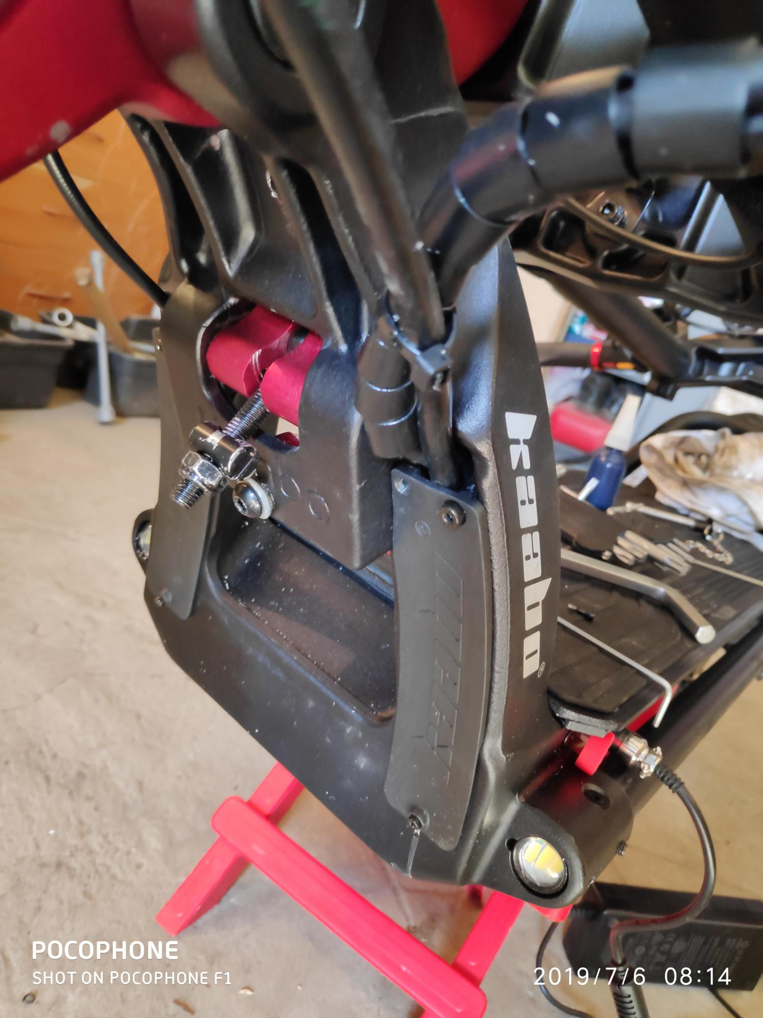

Думал как защитить зад подшипники на оси .
В общем залил их гнезда герметиком

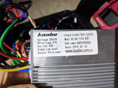

Добрался до контролёров
Они прикручены к алюминиевой пластине по одному болту на контролёр.
И сама пластина прикручивается  к низу деке 4 болтами.
Термопасты нету
Низ деки

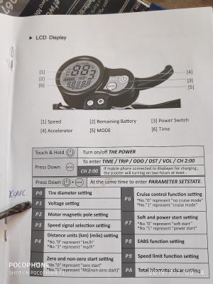

andreyttg
#56

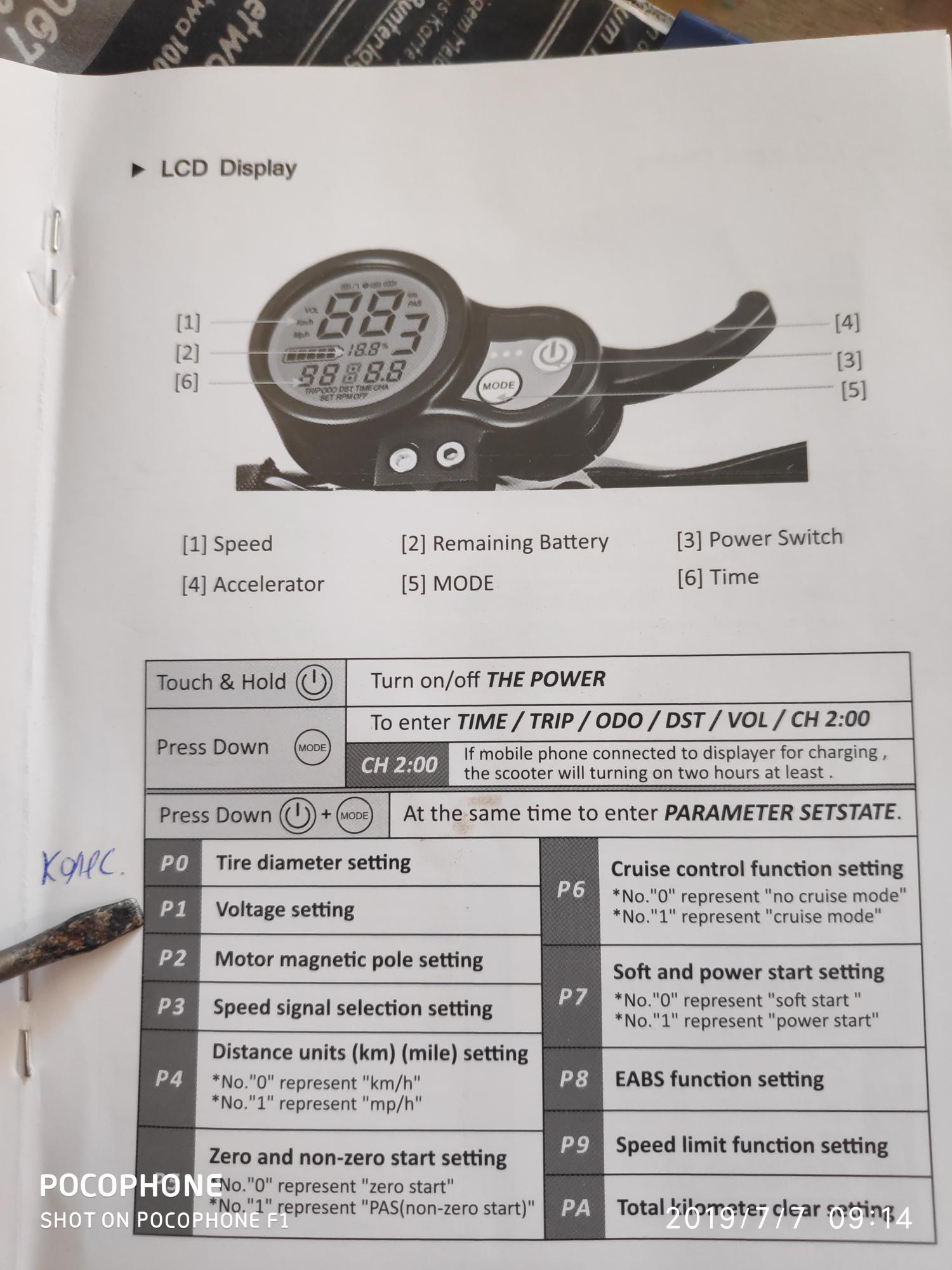

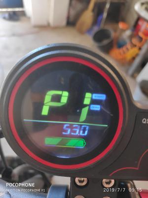

Подскажите по параметру на курке P1 Voltage setting.
За что отвечает.
Просто в Ютубе каждый по разному говорит .

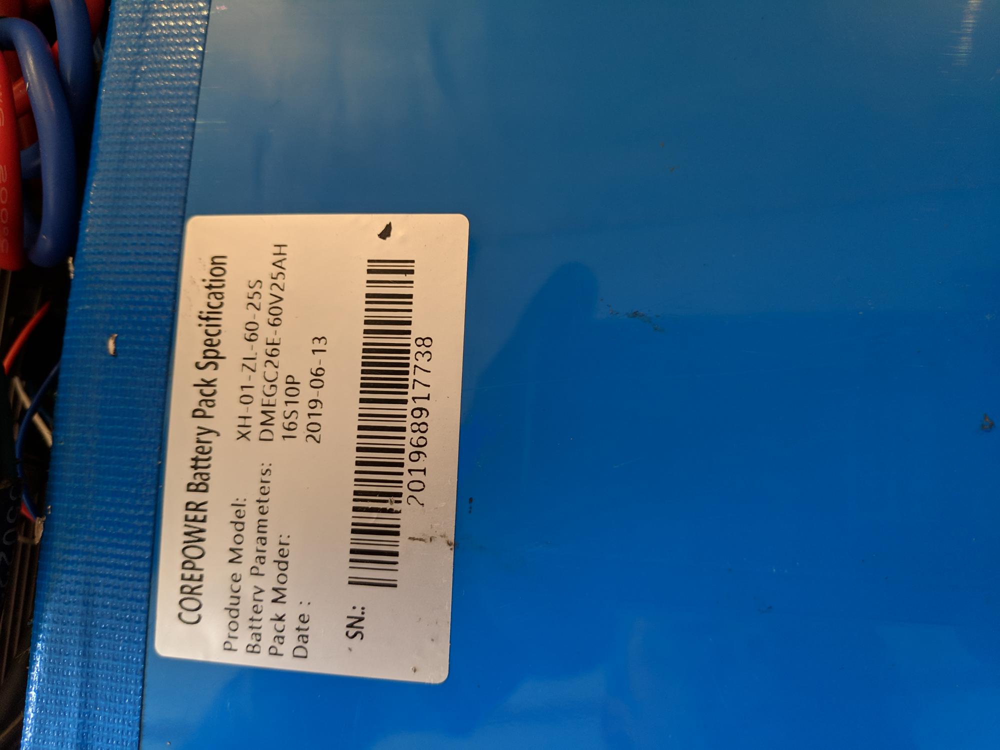

Одни говорят что это напряжение при котором должен выключать мозг батарею чтобы не разрядить акамулятор
Другой вариант что надо ставить мах значение батареи .чтобы мозг правильно рассчитывал остаток батареи и показывал текущий момент его напряжение на дисплее.
Стоит 53.0

Татос
#57
[user]andreyttg[/user], для защиты подшипников лучше поискать сальники. Они в большинстве выпускаются под размер подшипников. Место для их установки там есть. Если когда-нибудь будете разбирать заднюю подвеску, выложите пожалуйста фотки отдельных деталей. И спасибо за выложенные фотки. Делаю подвеску с рычагами от него, на другой самокат.
ЕвгенЧик
За что отвечает.
Стоит 53.0
У меня стоял 52 на P1. Китайцы сказали поставить 60. Я поставил и катаюсь, самокат вырубается на 20% примерно.  Но у меня 35АН, и курок другой совсем.... минимоторовский....  Так что осторожно.

andreyttg
Продовец написал 11.
Наверное пьяный там в Китае ...

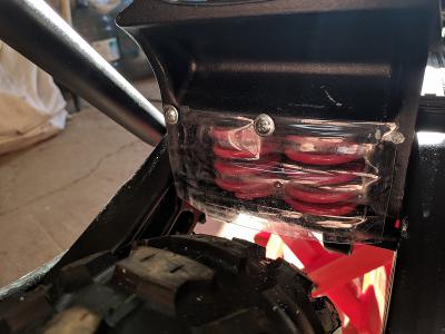

Согласен есть же посадочные места под  сальник...
М
Моли бы на заводе поставить ....

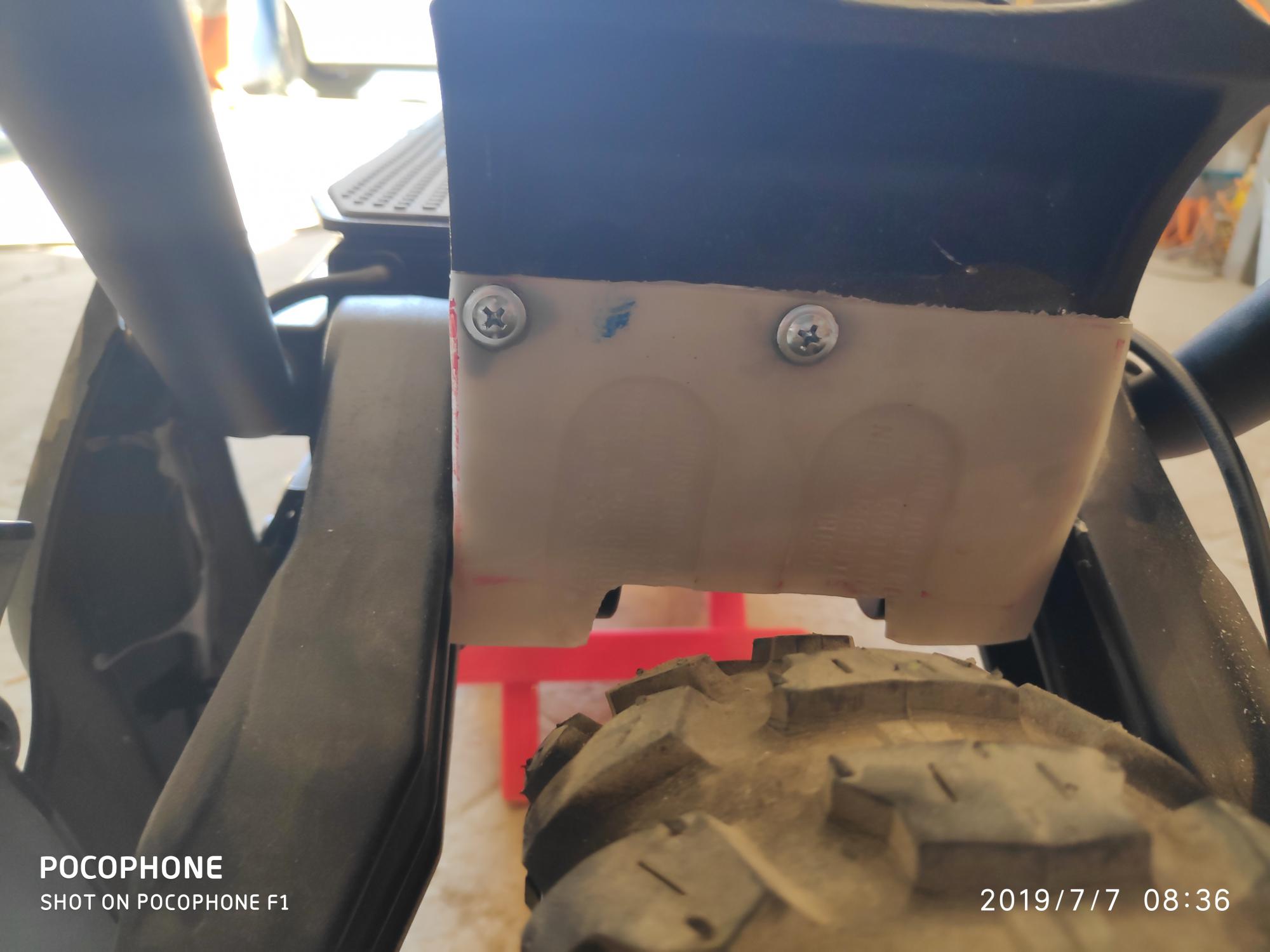

Мужики у кого банка на  35Ам у вас стоят на зад оси сальники?
Вот сколхозил фартук на зад сперва поставил такой но потом исправил
И алюминий тут какой-то тяжёлые плохо сверлится
Потом так
Добавлено 07 Июль 2019 в 19:08
Точнее на оборот фото не правильно загрузилось

andreyttg
Цитата: ЕвгенЧик от 07 Июль 2019 в 17:08У меня стоял 52 на P1. Китайцы сказали поставить 60. Я поставил и катаюсь, самокат вырубается на 20% примерно.  Но у меня 35АН, и курок другой совсем.... минимоторовский....  Так что осторожно.
Ну наверное тоже поставлю 60.
У меня емкость меньше а остальные все тоже самое .
Что выйдет отпишусь .

andreyttg
Цитата: ЕвгенЧик от 07 Июль 2019 в 17:08меня стоял 52 на P1. Китайцы сказали поставить 60. Я поставил и катаюсь, самокат вырубается на 20% примерно.  Но у меня 35АН, и курок другой совсем.... минимоторовский....  Так что осторожно
Народ пишет что правильнее будет 53V Ставить .
Kaabo Wolf Rus  🇷🇺
В Телеграме
https://t.me/+T0i67Vxr-qRgkXd0

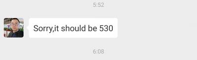

andreyttg
#63
Отписался завод .
Извините сказал типа вел вас в заблуждение.
Правильно будет 53.

Уштоукшук
Как я понял понял Р1-это некая средняя точка относительно которой мозг по одному ему известному алгоритму индицирует колбасу разряда аккумулятора...
Подбирается опытным путем, поставишь ближе к минимуму будет долго 100%, а потом резко исчезнет и наоборот...Отрубать самокат по критическому снижению напряжения должна БМС, правда я не доводил еще ниже 51 В...А пробег на одном заряде при массе в 100 кг и не экономном режиме езды не более 50 км...примерно, по ощущению на 26АЧ.

Колпачки я на герметик садил , движок греется когда по асфальту топишь, по лесу без сильных подъемов особо не греется, да брызговики надо делать , но все равно все в говнищее будет когда по грязи. Вилка разборная д.б. и прокачать ее можно думаю, но для меня жесткость ее нормальная а вот зад пробивает, мягковат, думаю попробовать полностью герметиком пружины задние  залить может жесткость повысится...Проверь затяжку стаканов вилки они у меня болтались там резьба символическая...

Да вилку конечно протянул сразу.
Про стаканы понял.
