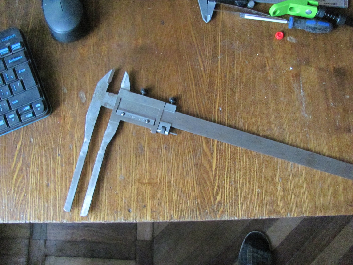

[user]andreyttg[/user], на видео не понятно,это шина бракованная или посадочное шины немного меньше посадочного мотора ? Нет ли у вас штангеля с длинными губками, дабы замерить насколько? Я как то столкнулся с такой проблемой, когда захотел поставить на сяокат скутерную 10" резину. Разница в диаметрах посадки оказалась 4 мм. Вставала только яйцом. Очевидно производитель хотел, чтобы резину покупали только у него. Я, на свой страх и риск, проточил движок и заднее колесо до нужного диаметра. Толщина металла обода в месте посадки было 4 мм, стало два. Я спокойно стал использовать резину других производителей. Но волк не сяокат, при вашей езде нагрузки в разы выше, да и запаса металла в месте посадки  вроде меньше. Предприятие очень рискованное, надо 10 раз всё измерить и подумать. Или лучше замерить самому посадочное движка и искать под него резину промаркированную в метрической а не дюймовой системе. Я в своё время приобрёл для этого на авито такой штангель.
