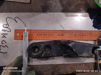

Fokan
[user]andreyttg[/user], да я тож не получил, заранее подготовить самокат хочу
Вы же легко можете замер сделать встанет новая 13 или нет, для этого измерьте сантиметром диаметр покрышки текущей, если он 27см а новая 33, то это плюс 3см в каждую сторону

andreyttg
Назад наверное не встанет ,
родная 27см кажется
.где-то были размеры замерял

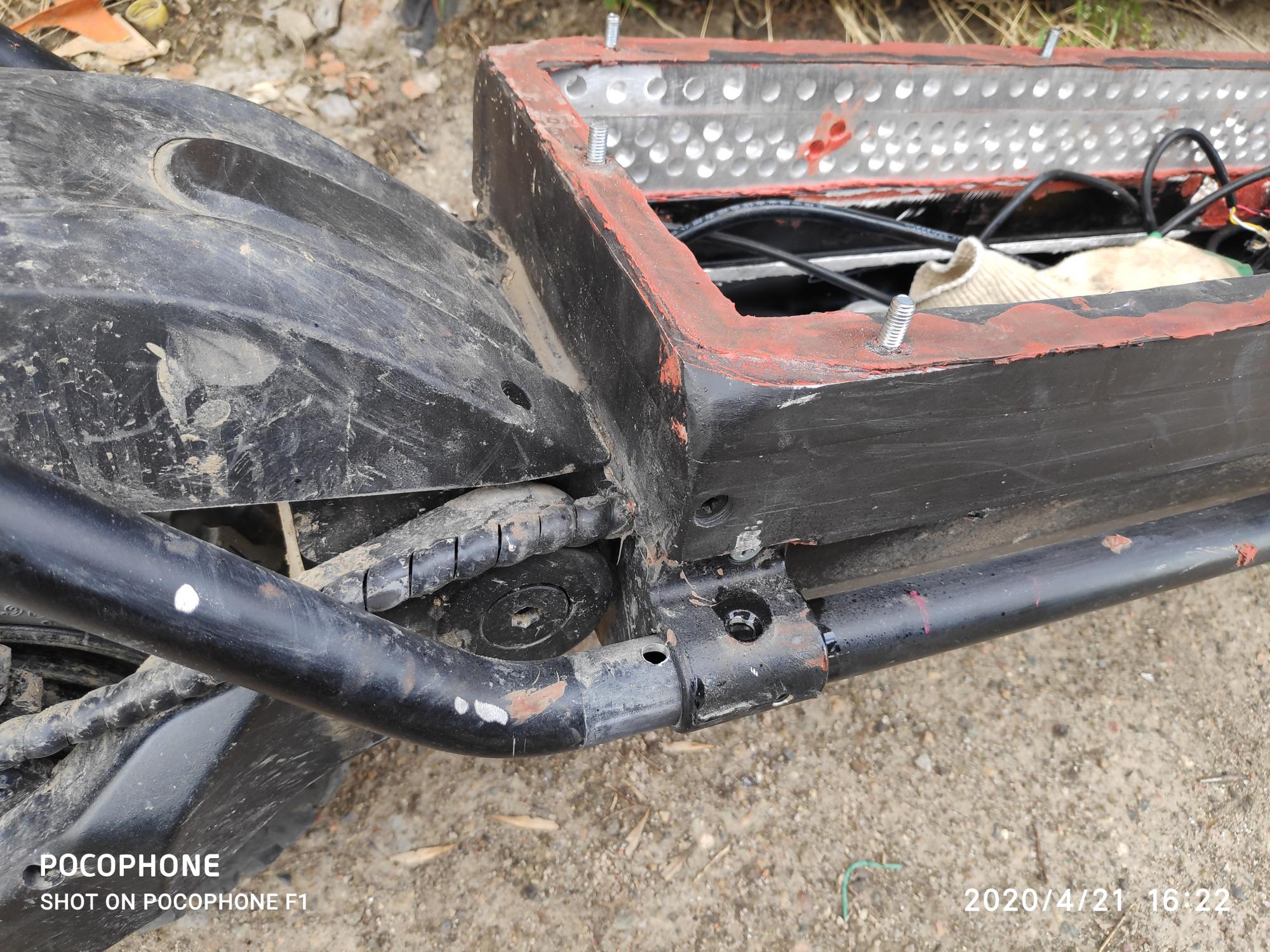

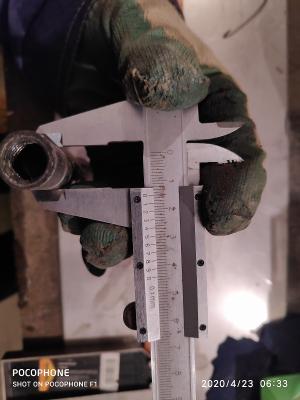

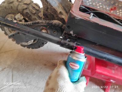

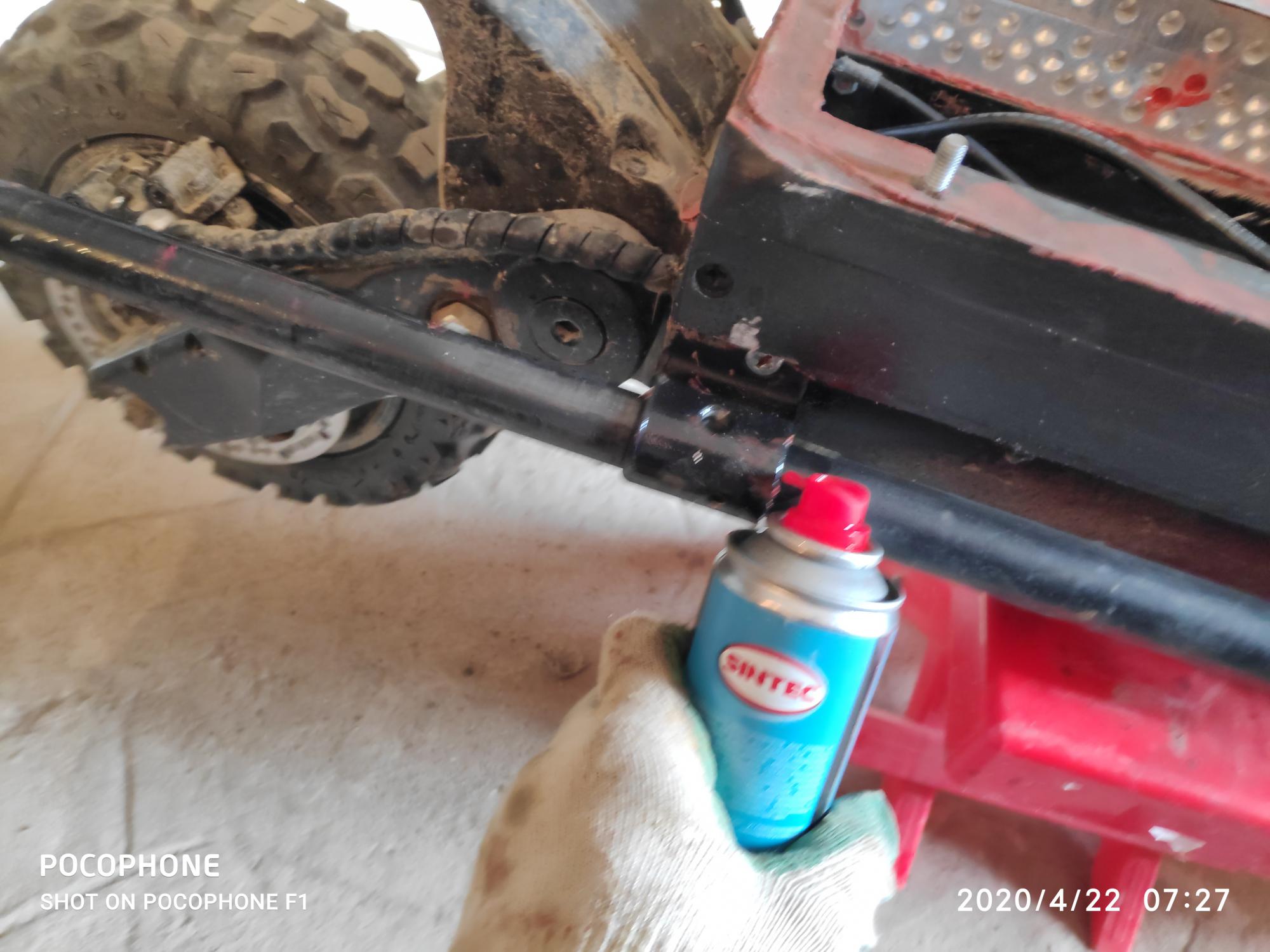

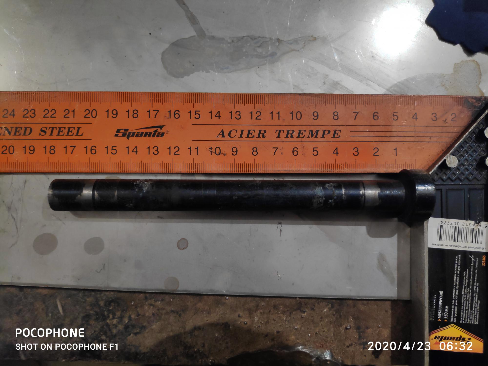

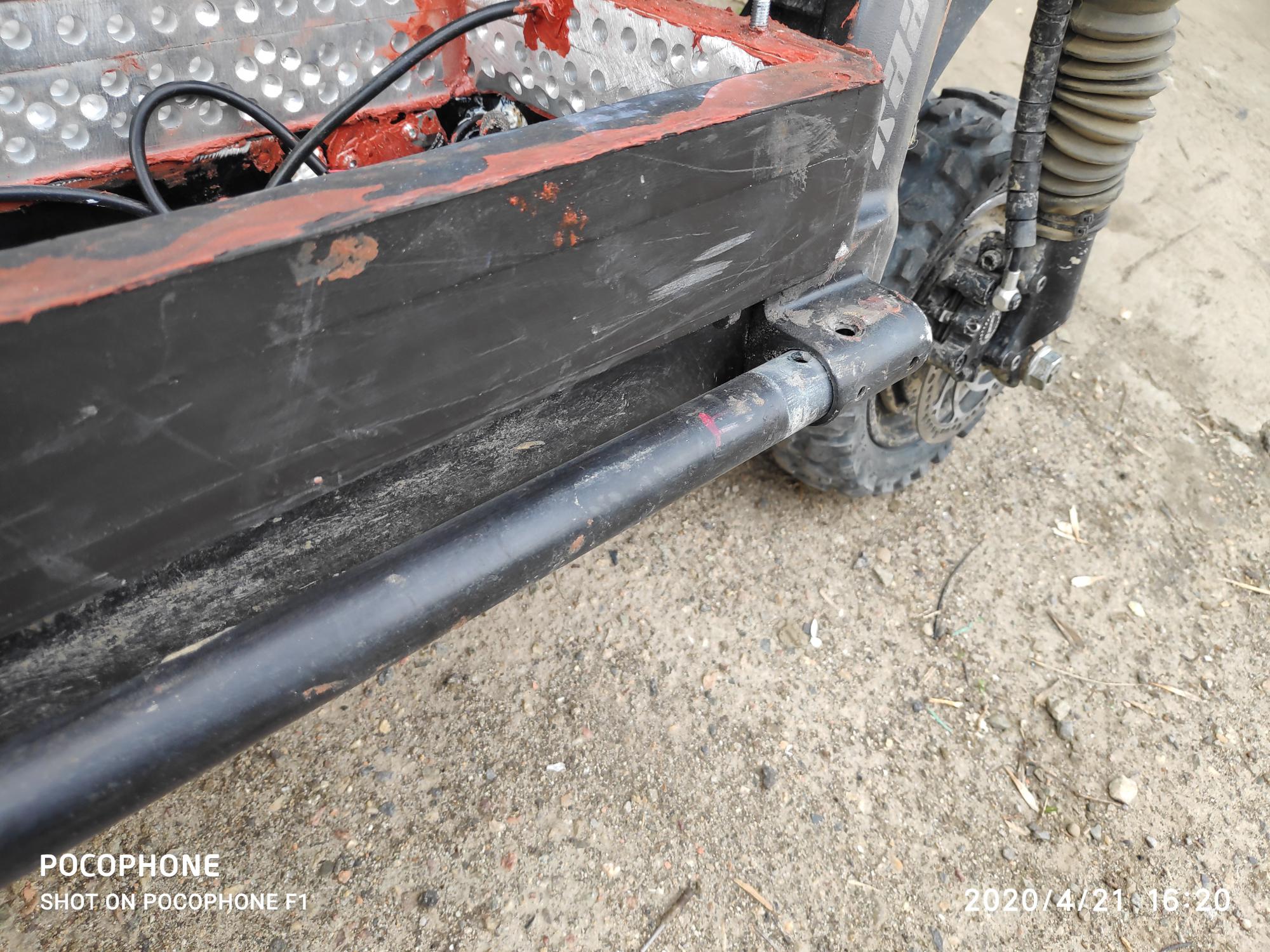

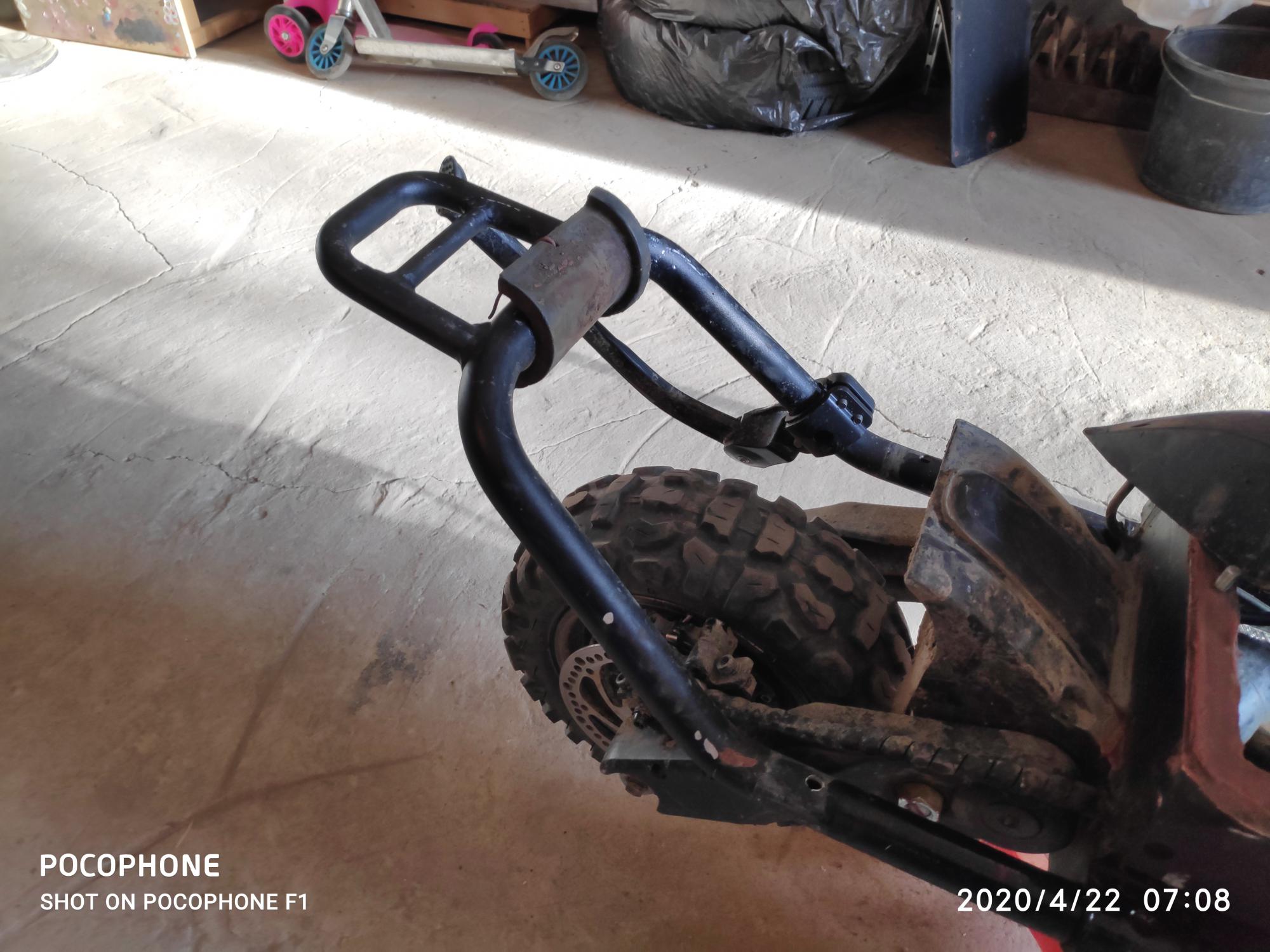

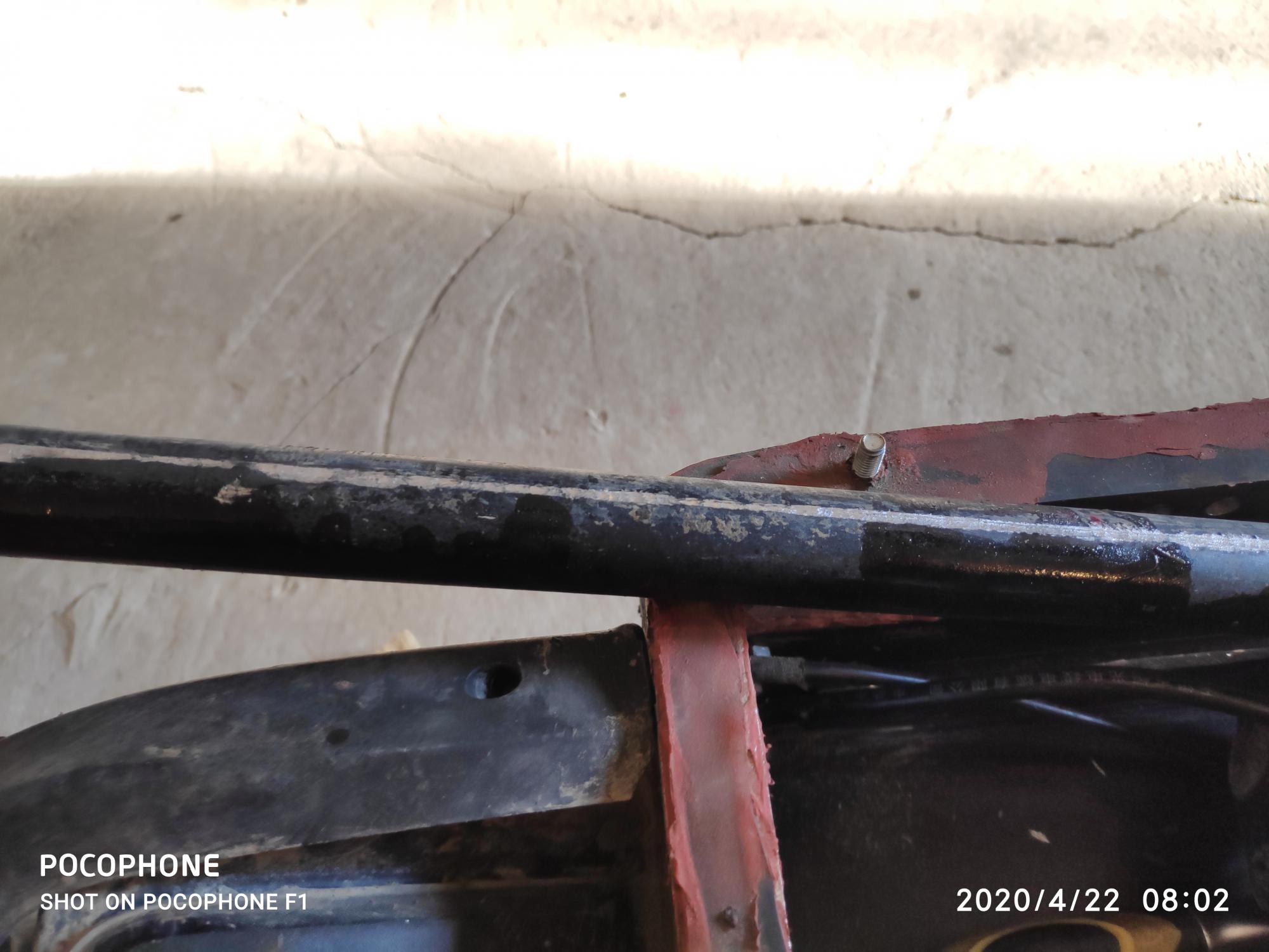

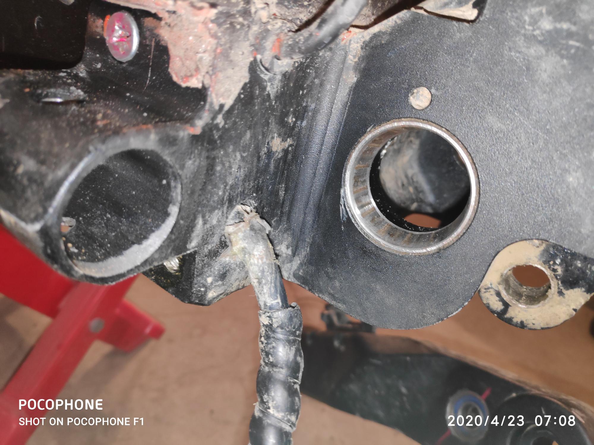

Есть кто вытаскивал трубу с Kaabo Wolf
За 20 минут на 5 см всего смог.... :bn:
Kaabo Wolf Rus  🇷🇺
В Телеграме
andreyttg
Нашел виновника ,с обратной стороны болтик был на 1мм выступал ,когда выбивал с обратной стороны не видел что идёт задир по трубе..
Я заменил винты на болты и они на 1мм длинее оказался вот и держал
:facepalm:
Kaabo Wolf Rus  🇷🇺
В Телеграме
andreyttg

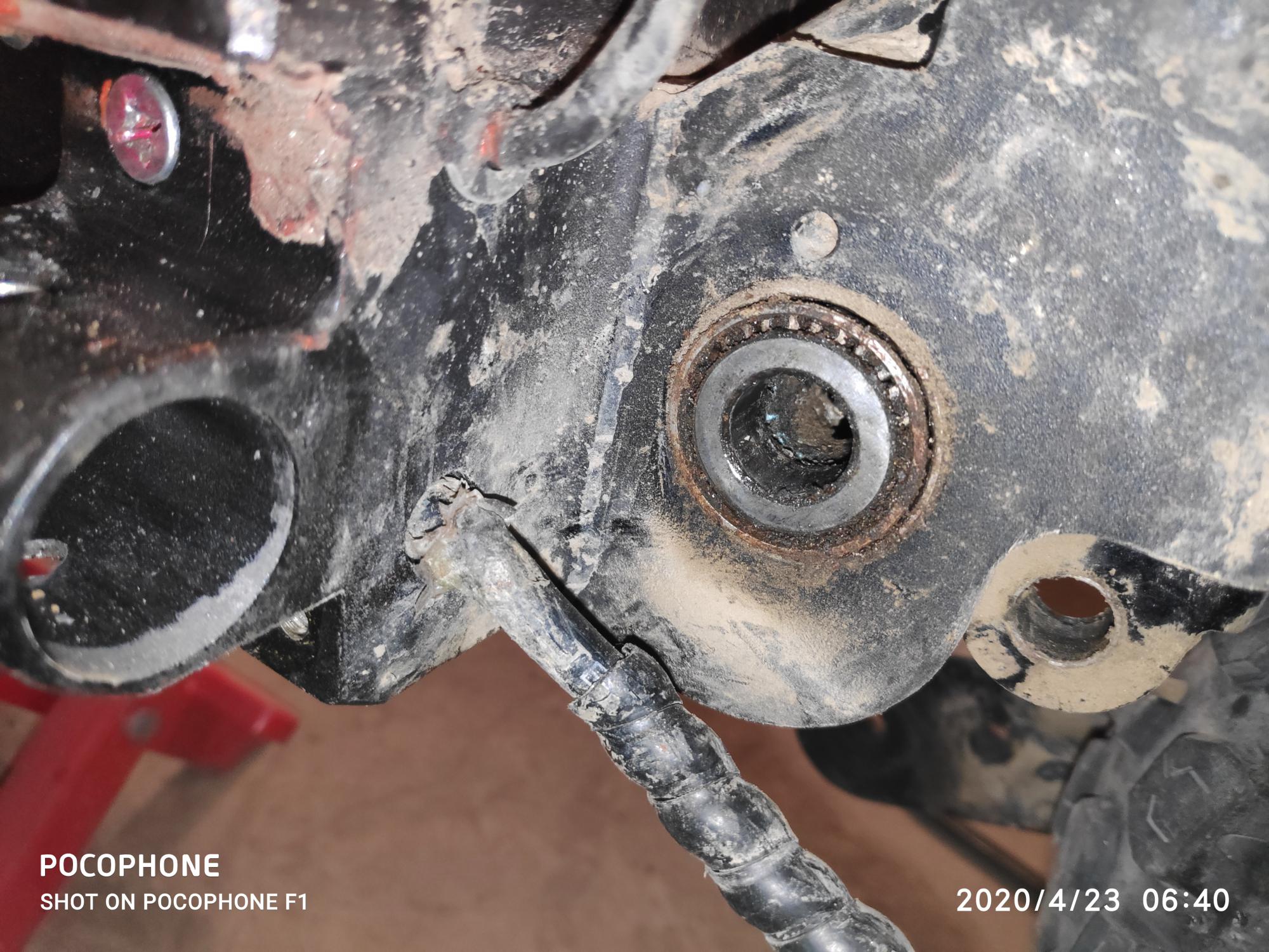

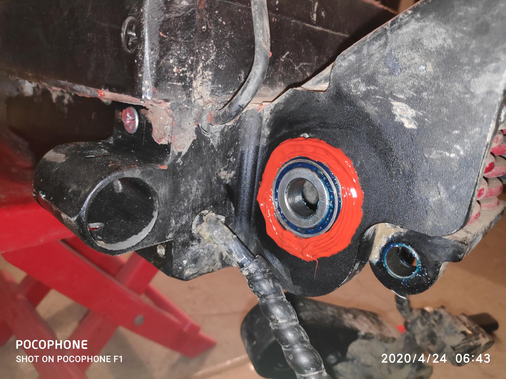

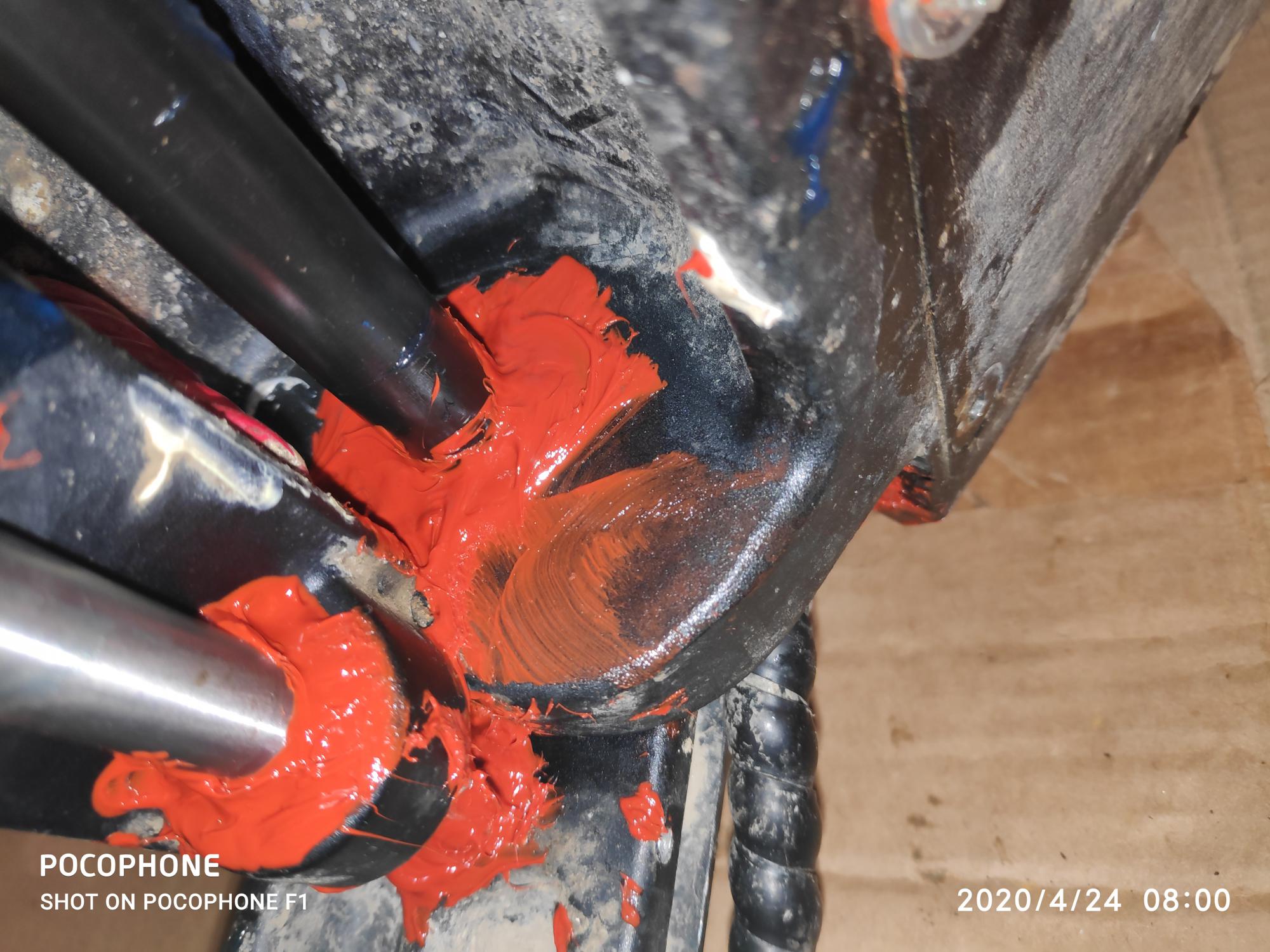

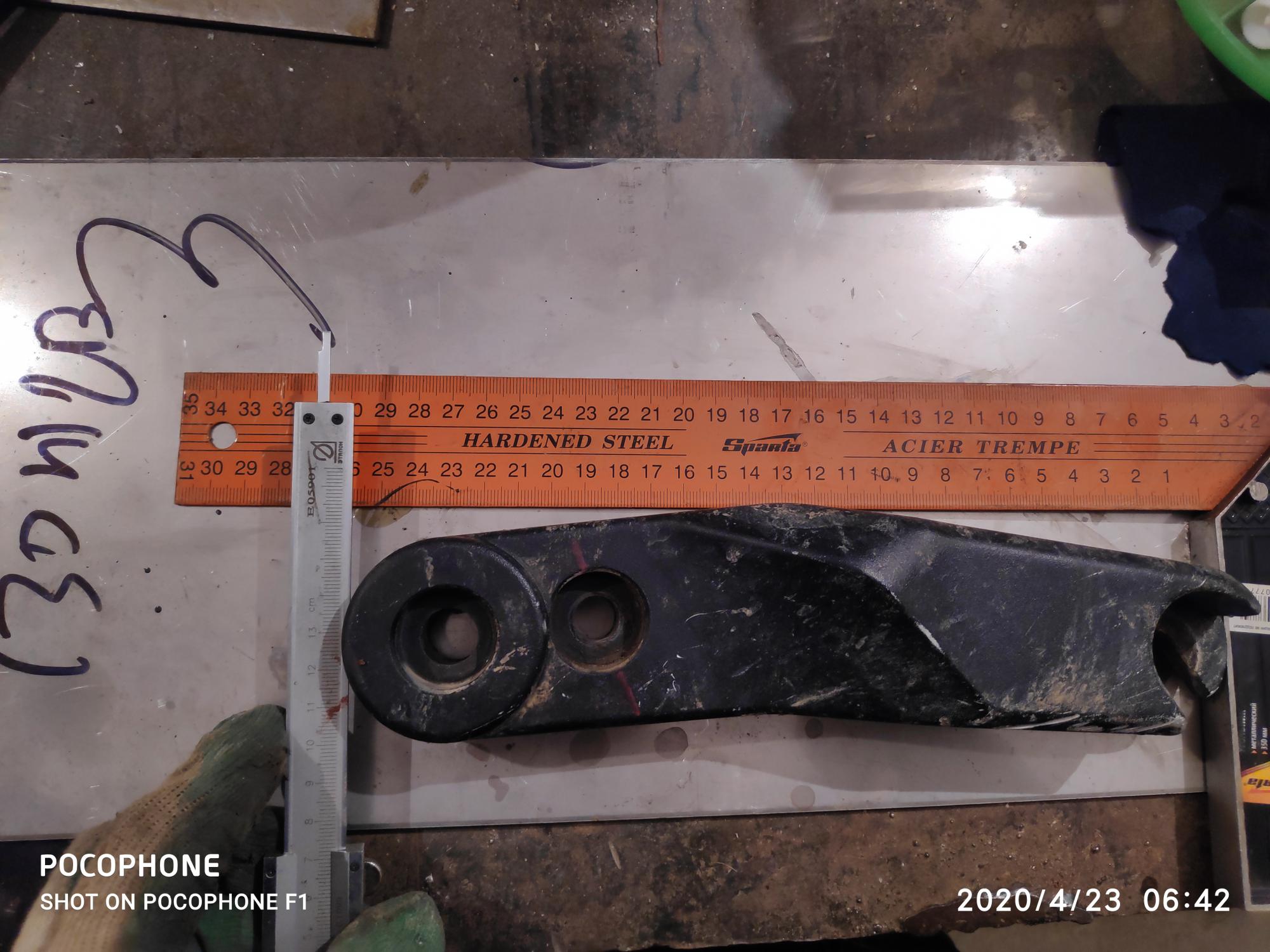

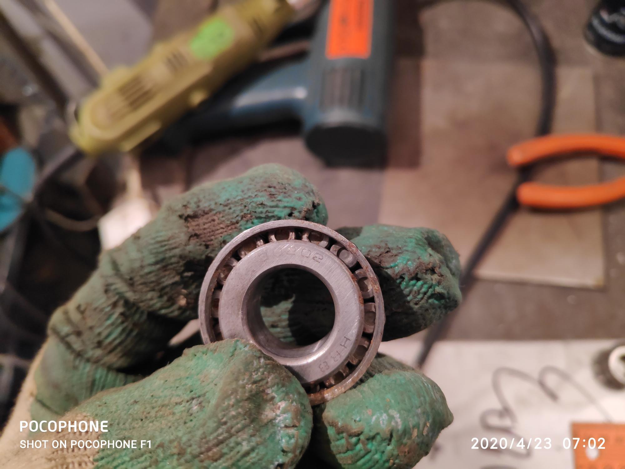

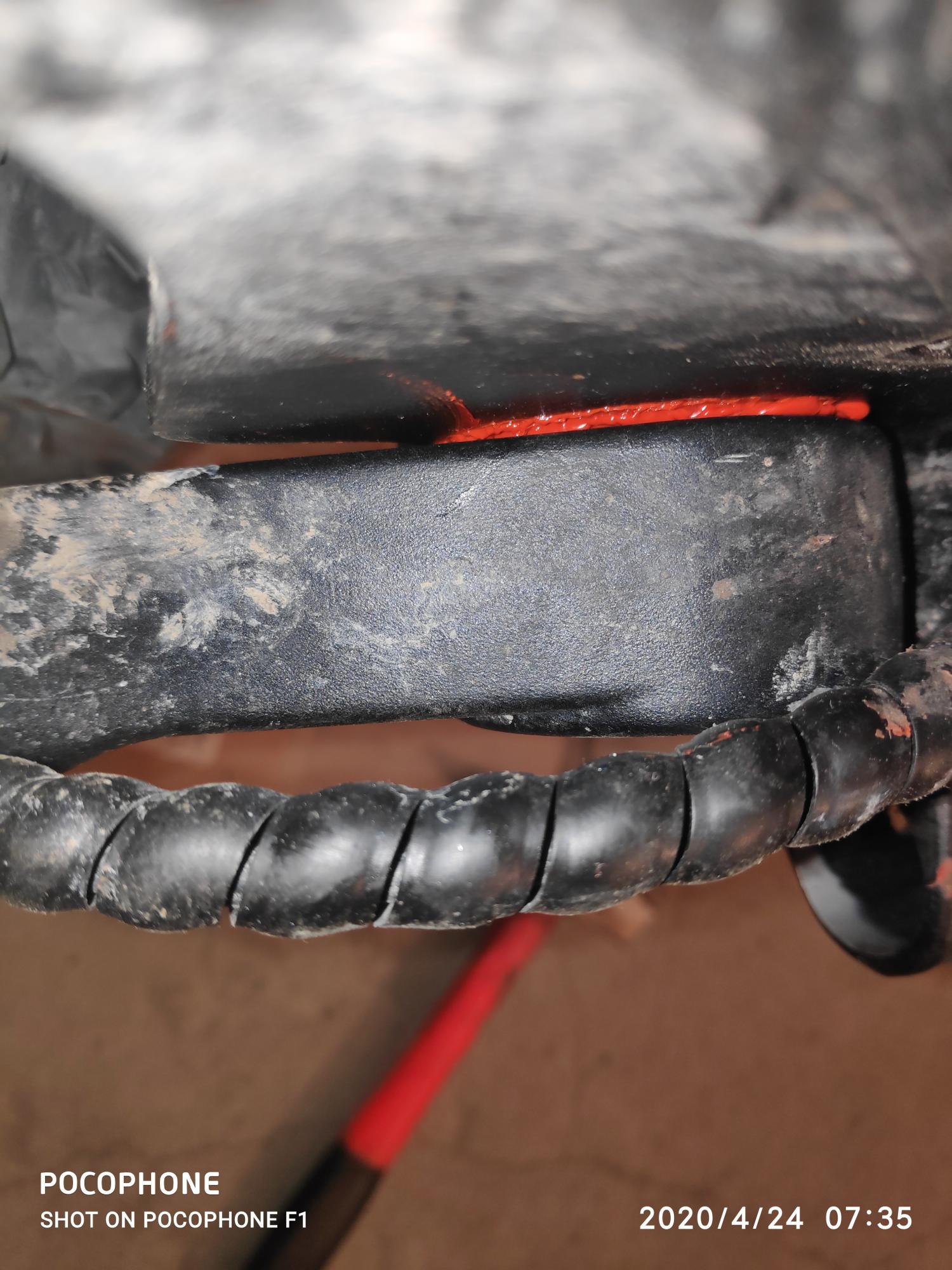

Перебрал заднюю подвеску .
Отмыл ,нанес смазку ,
В качестве защиты использовал автомобиль герметик ,подождал пока застынет собрал
Kaabo Wolf Rus  🇷🇺
В Телеграме
oleg888
не слабо так подшипники проржавели, почему закрытые с завода не поставили, не понятно..
