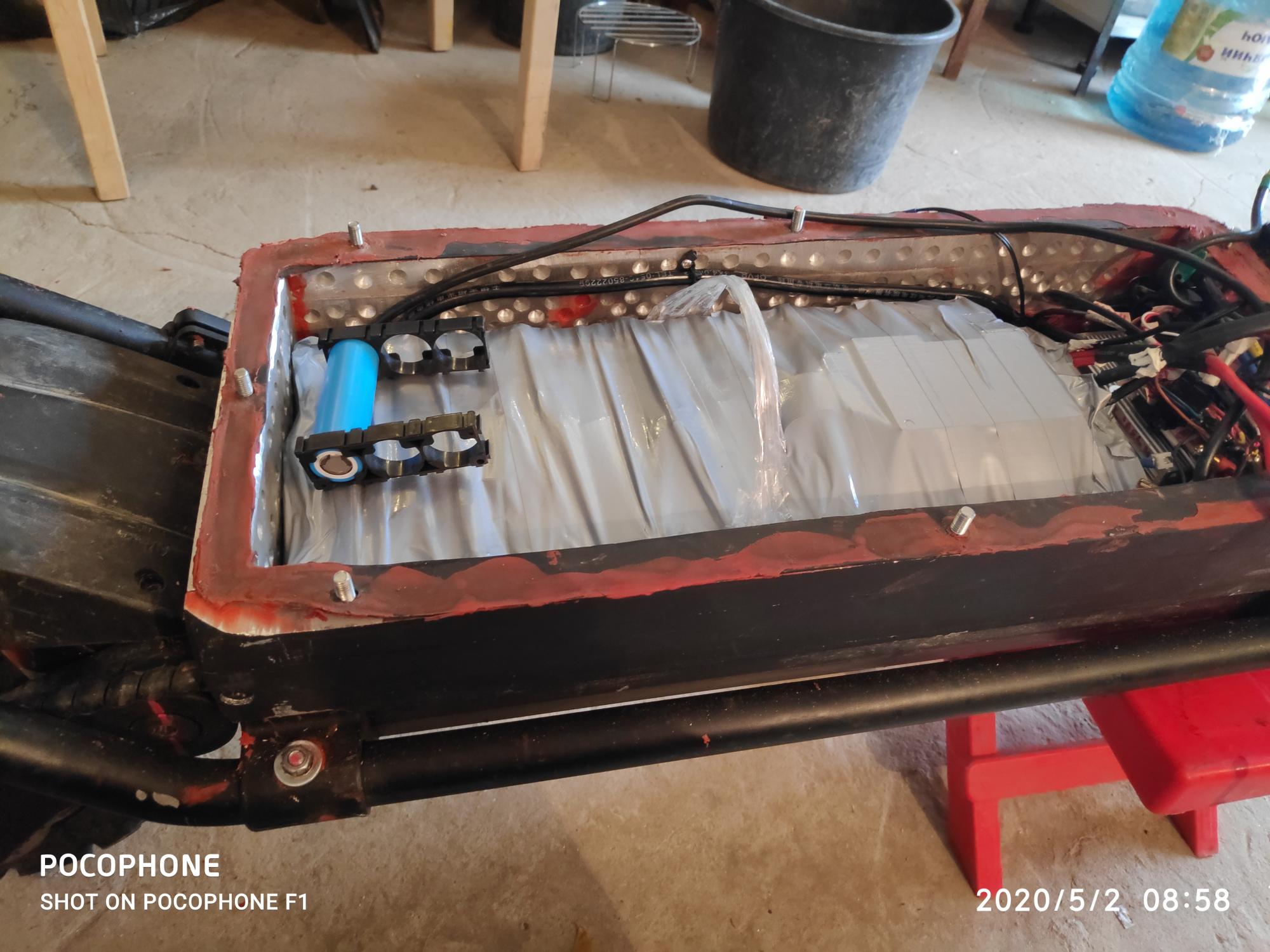

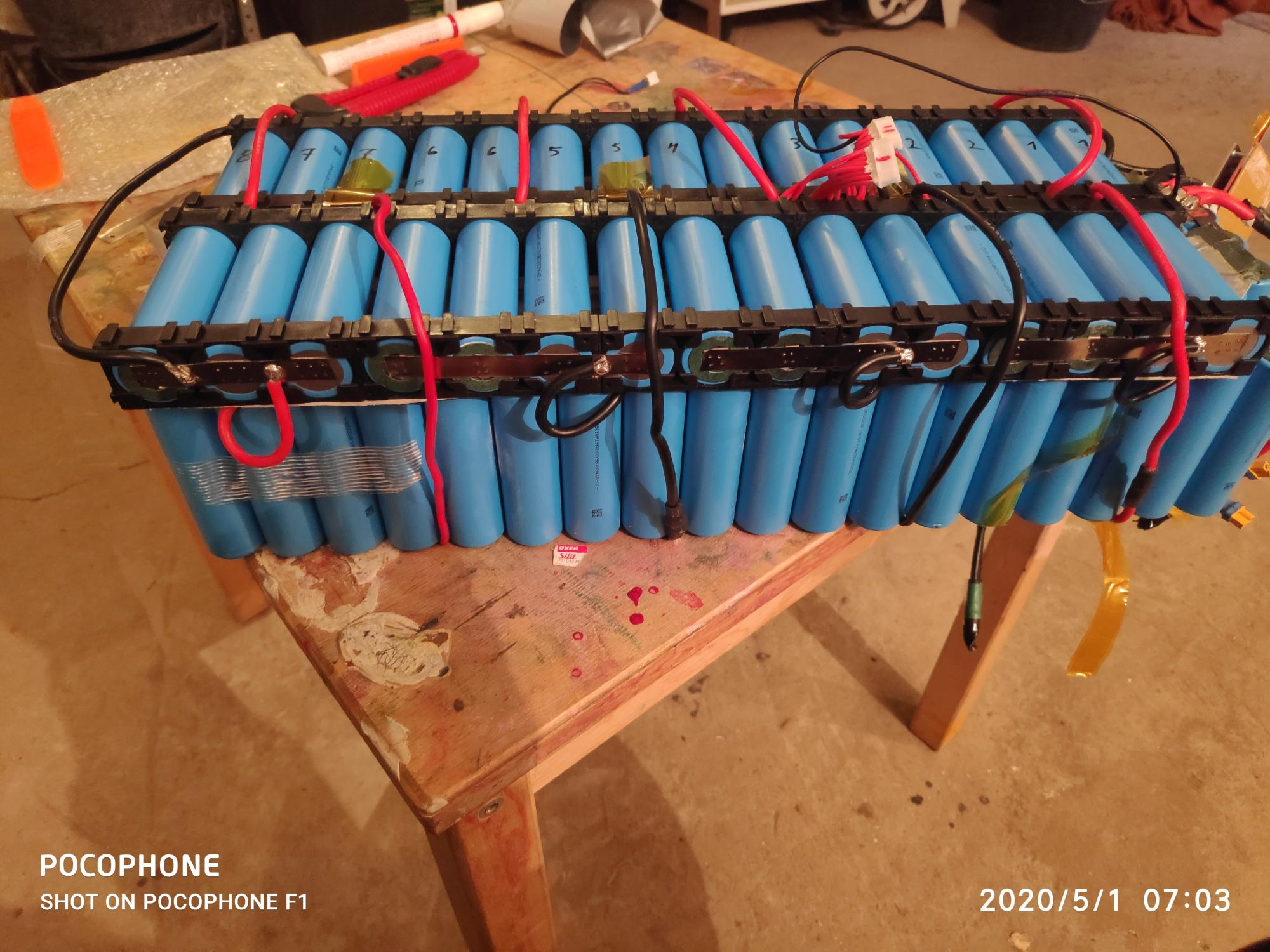

andreyttg
Один раз на спуске с колодок дым шел , как Камазы на серпантине на спуске в Новороссийске ).
Надо до как нибудь пирометром замерить температуру
Можно ещё 1р воткнуть до 16s11p
Сейчас 10р.
Собрали и Смарт БМС на горизонте появилась, где-то в Казани ,вот думаю собирать или ждать бмс,
Kaabo Wolf Rus  🇷🇺
В Телеграме

andreyttg
#642
Цитата: Бабай от 02 Май 2020 в 13:35А чего её замерять?
Молодеж не сильно хочет вникать ....
Все на блюдочке им надо подавать ).
Сегодня протесил немного батарея которая стала 16s10p 48h, ну разница ощущается посадка прям радует . было на 8р.
За 6.6 км не экономя по буеракам сожрало 2%
Уже думаю не на  счет 11р так как место ещё есть  :pardon:
Будем двигаться в этом направлении
Выезжал было 65.1v приехал 63.1v
Kaabo Wolf Rus  🇷🇺
