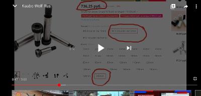

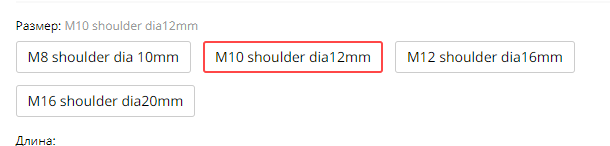

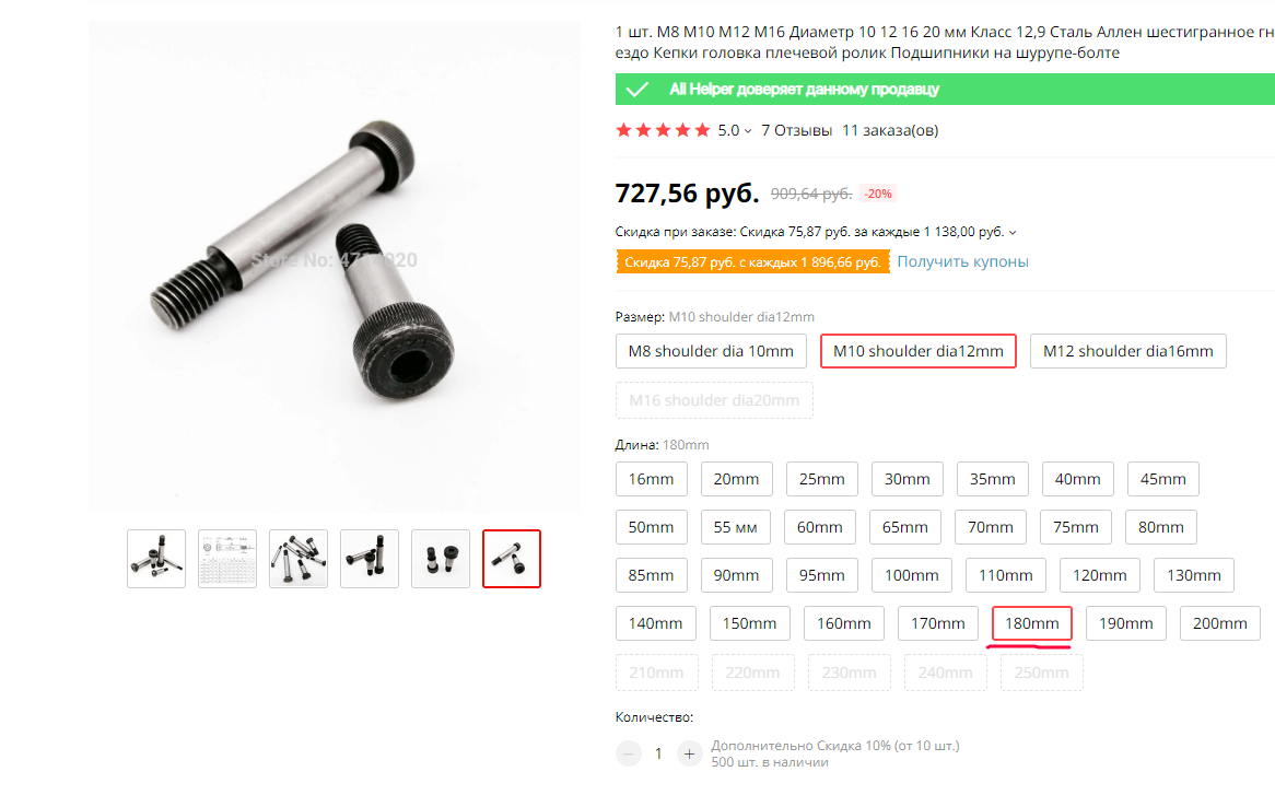

Слабое звено, не вы первый. Можете попробовать эти оси. Нареканий к ним не было. Но сталь углеродная,если постоянно мочить может ржаветь.  https://aliexpress.ru/item/4000100109115.html?spm=a2g0s.9042311.0.0.274233edw71Xld
А какой диаметр нужен вообще?
Xiaomi Mijia m365, Aqiho double drive, Kaabo Wolf Warrior 11+
ЭлектроВЕЛ 500W  52v 14ah.
andreyttg

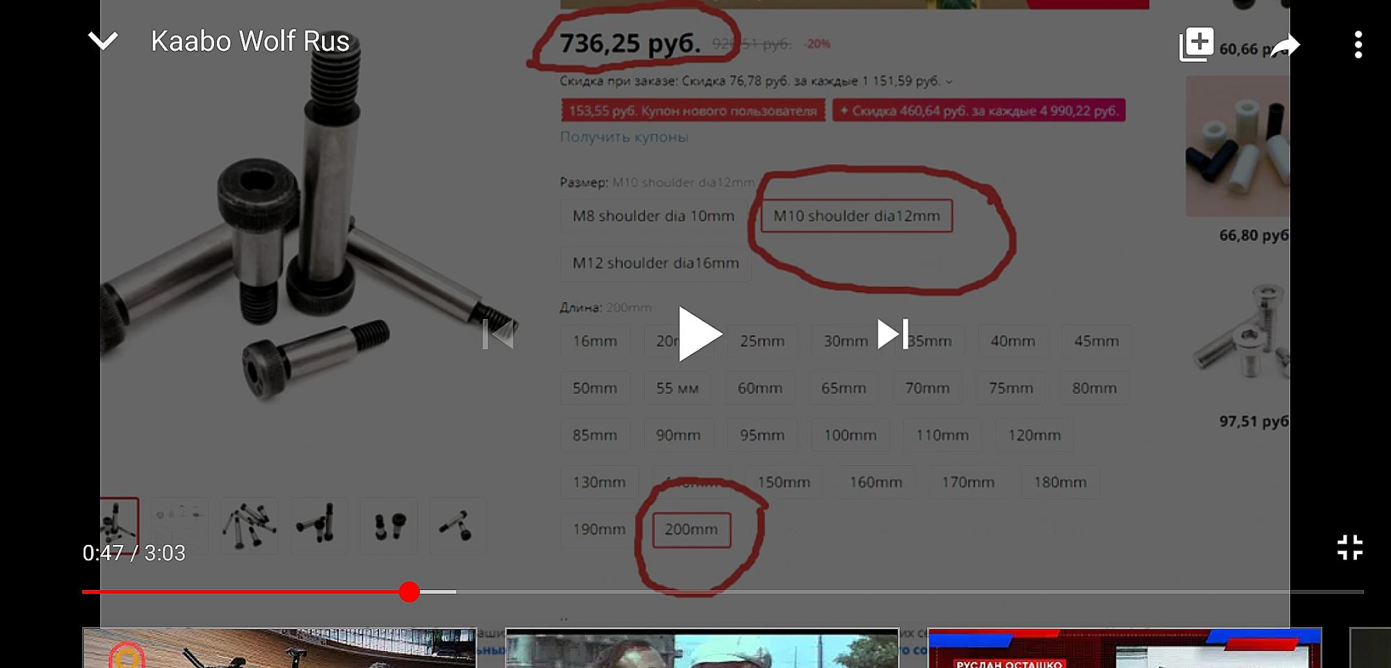

Я же тебе видео скидывал не смотрел  там 12мм идёт
img2 thumb=./images/4/y1emr8_thumb.jpeg]./images/4/y1emr8.jpeg[/img2]
Я брал на 200мм ,потом спилил . По видео смотри какой размер лучше

Ты спилил сколько? Зачем тогда заказывать больше? Не проще тогда точный размер? А ты что за подшипник ты ставил? Их там вообще нету? Или ты просто заменил на новые?

Когда брал я не знал точного размера взял с запасом так спокойнее.
Подшипники там нету ,там идёт большая шайба ,вот за место нее и поставил подшипники это мой мысли такие.
Шайба это голова болта шляпка,которую у тебя срезало.

Получается ты срезал 22мм, тогда проще взять на 180мм и она будет как литая. А толщина такая же? Прям в притирочку подходит?

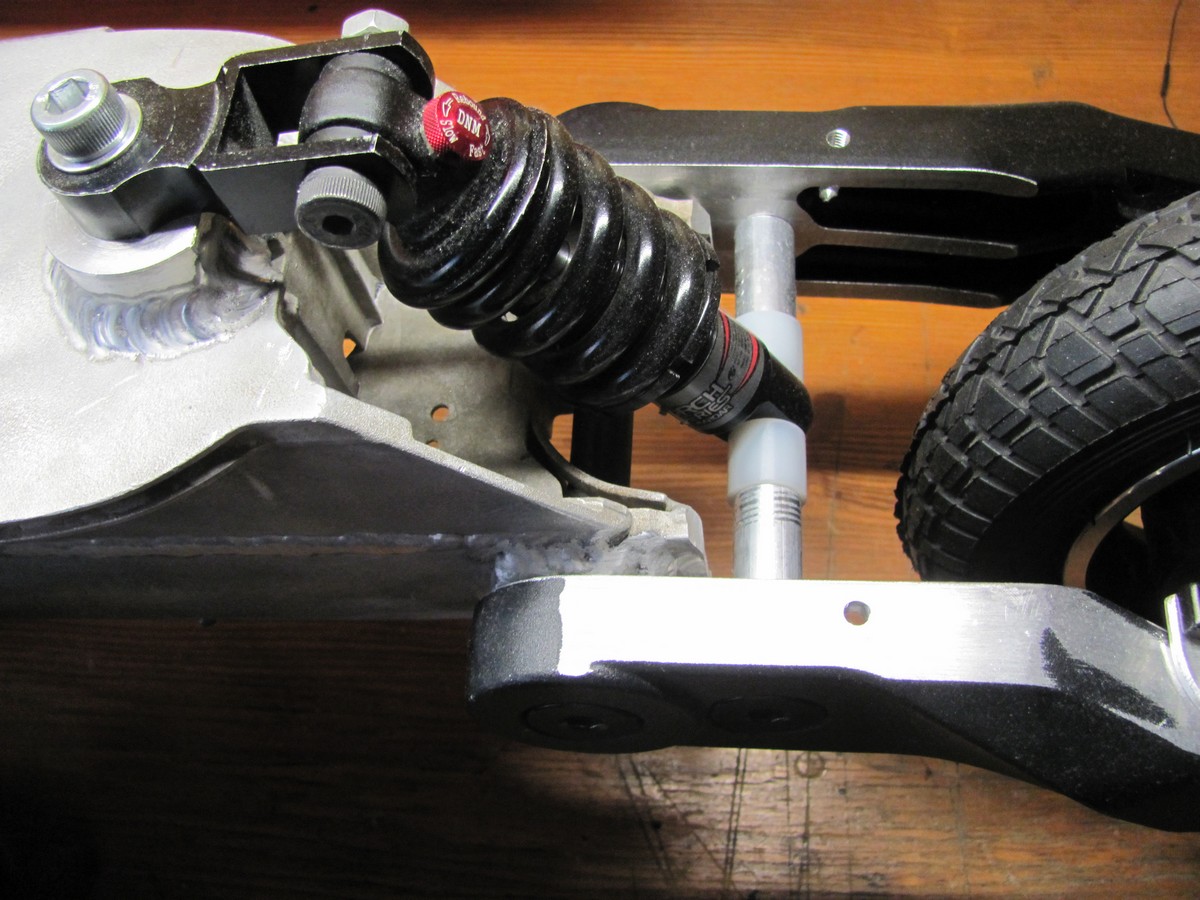

Цитата: andreyttg от 09 Май 2020 в 13:33Вот тут про замену оси
Посмотрел видео ... :eureka:
Оказывается это не у оси маятника отрывается резьбовая часть, а у мелкого болтика ввинченного в болт качалки пружин ... Возможная причина понятна - слишком большие промежутки "висения" оси между элементами для её изгиба.
И не нужны там никакие подшипники, потому что эта ось не вращается и отрыв стоковой резьбы по зарезьбовой канавке происходит из-за постоянных прогибов этой оси в противоположные стороны при сжатии и отбое.
Гладкая ось Ф12 с мелкой резьбой 1 мм будет получше стоять, но и она может отломиться, со временем, по месту окончания резьбы.
Надо уменьшить прогибы, а это можно сделать только распорными втулками в промежутках свободного "висения" оси.
Их можно покрасить снаружи, чтобы не ржавели а внутрь набить консервирующую смазку. Например Пуш-Сало  :bw:

[user]andreyttg[/user],  ты только обрезал её с одного конца и всё да?  Этот размер точно подойдёт по диаметру?
andreyttg
Ну там 12мм .
Смотри на видео там же все разложено по полочкам.
Да с одного конца обрезал ,и резьбу нарезал

[user]Бабай[/user], эта ось рычагов установлена во втулки приваренные к раме, с двумя подшипниками в каждой. Всё сверлилось и центровалось дома, в квартире. Потом отнесено сварщику. Всё зависит от того, откуда  растут руки и есть ли достаточный опыт и квалификация слесаря. А шабрение это способ прецезионной обработки поверхности вручную. Этому конечно сходу не научишься. [user]ЕвгенЧик[/user], болт можете не резать, он под шестигранник 6 мм, шляпка не отломается. Они конечно тоже отверстие под шестигранник слишком заглубили, но здесь всё намного лучше, выдержит. Просто купите подходящей длины, лишнее выберете шайбами. Ломается из за инженерного ляпа. На болте шейка перед резьбой 6,7 мм что само по себе не для таких нагрузок. Отверстие под шестигранник  8мм,  сделано на слишком большую глубину.
Татос
#681
Если есть желание возиться, можно сильно улучшить этот узел в плане жёсткости. Развернуть отверстия в рычагах и платформе под пружины  до 13 мм и поставить соответствующую ось. https://aliexpress.ru/item/33000600794.html?spm=2114.12010614.8148356.27.10ef1ae6Pzla46  Есть у них и такие штуки. Подрезать до нужной длины и в качестве второй части использовать высокопрочный болт М8 с обычной шестигранной головкой.https://aliexpress.ru/item/32991552705.html?spm=a2g0o.store_home.productList_1000000491034.pic_23 Вот здесь есть готовые втулки. https://aliexpress.ru/item/33010488786.html?storeId=1818274&spm=a2g0v.12010612.8148356.15.23f24ba96yMGys

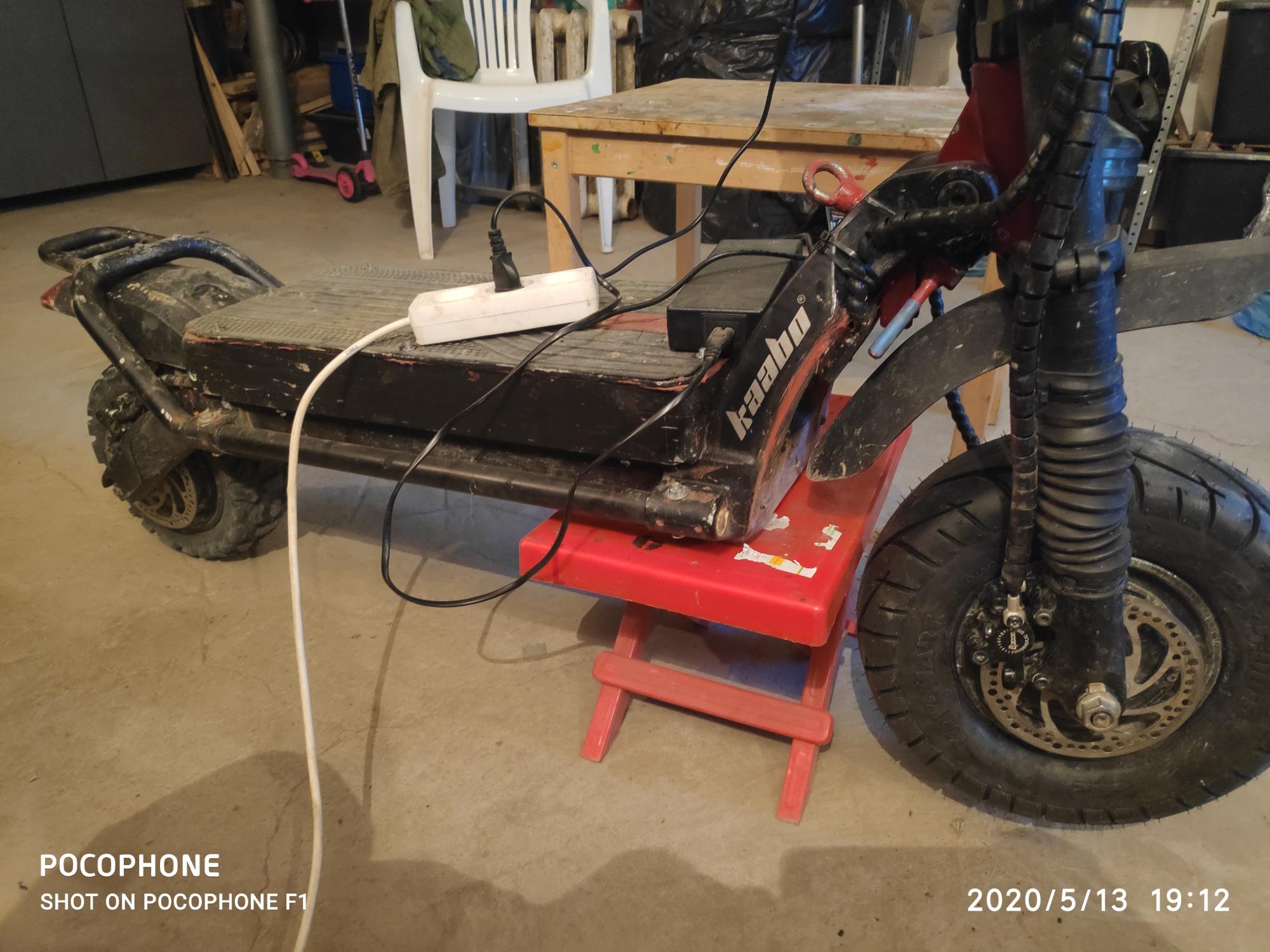

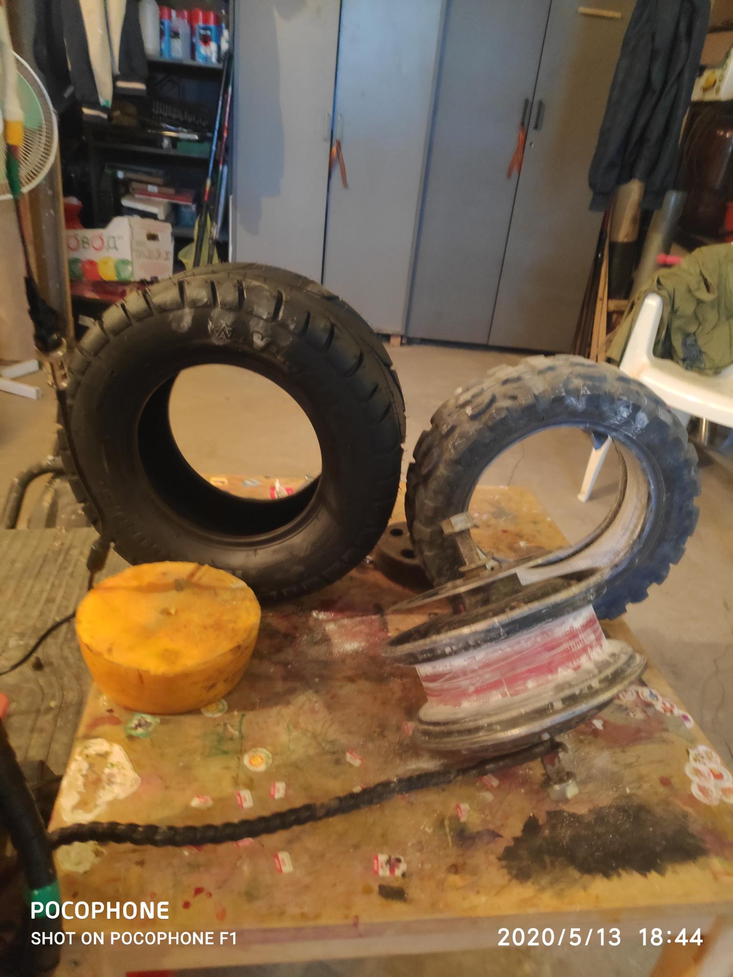

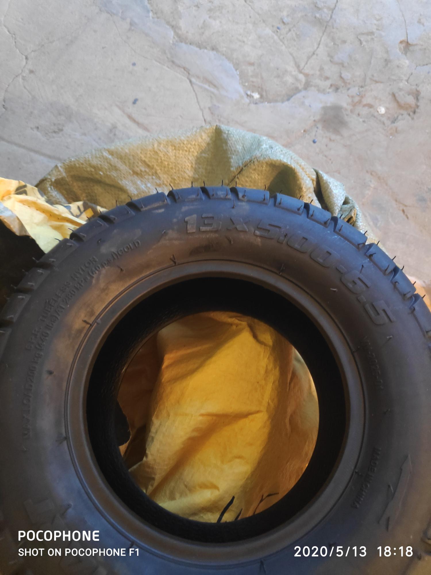

andreyttg
Приехали 13" размер
Коллекция ....
Kaabo Wolf Rus  🇷🇺
В Телеграме

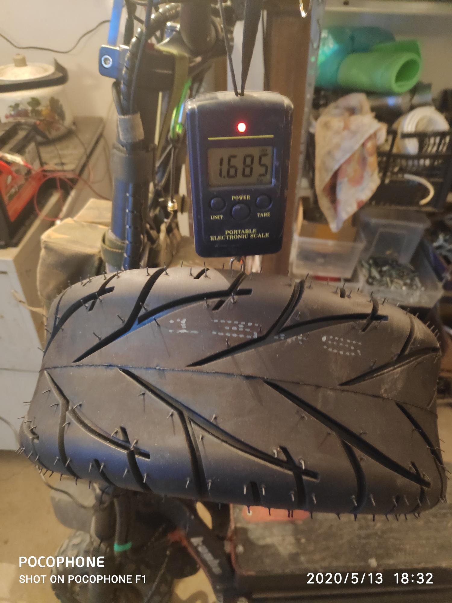

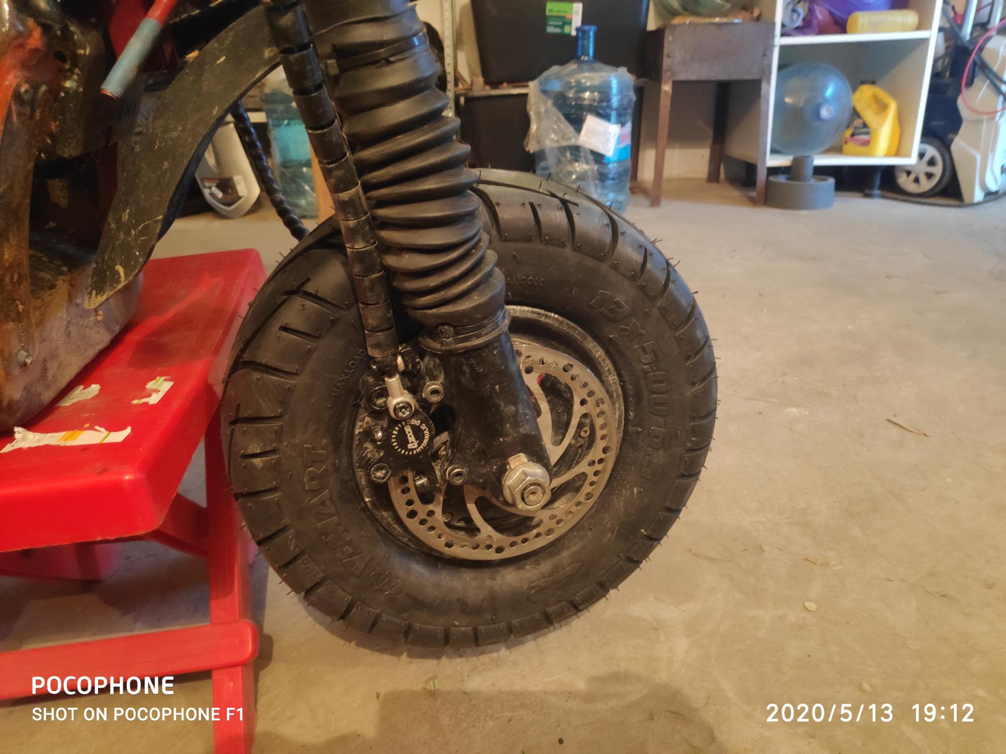

andreyttg
Не правильно одел шину ...(
Но будем резать немного протектор
https://youtu.be/fynMmlfAhiM
