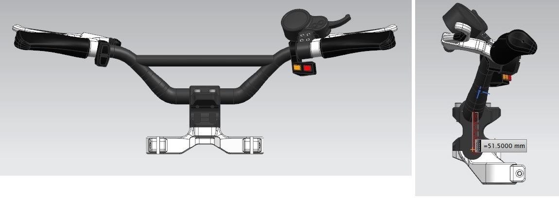

Вот некоторые новости по выносу руля
Хотя я пока без этой проставки сделал на см 4 к себе ближе ,
Просто развернул крепление .
Marry Wang https://www.facebook.com/profile.php?id=100033645581077
Я вот таким образом изменил вылет
https://youtu.be/1Pj1iBNiENQ

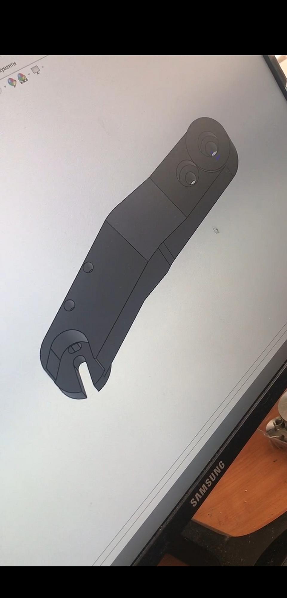

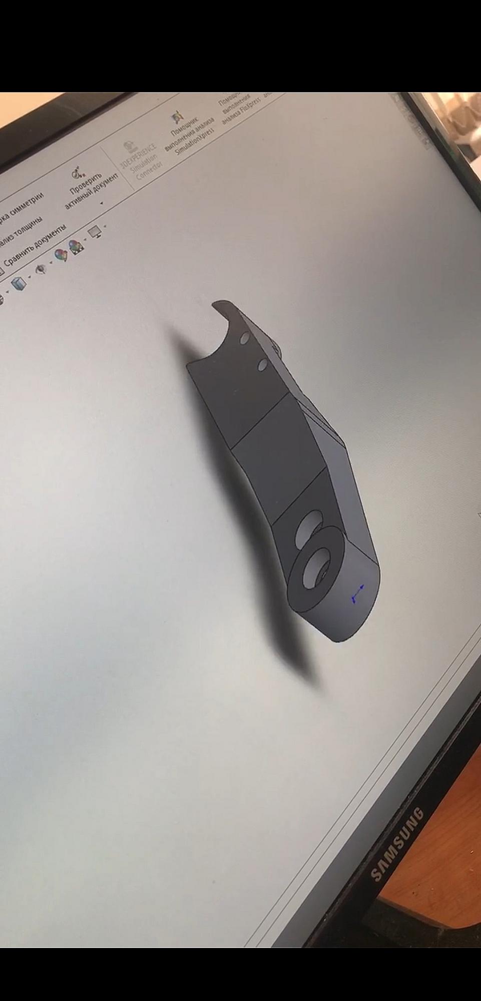

andreyttg

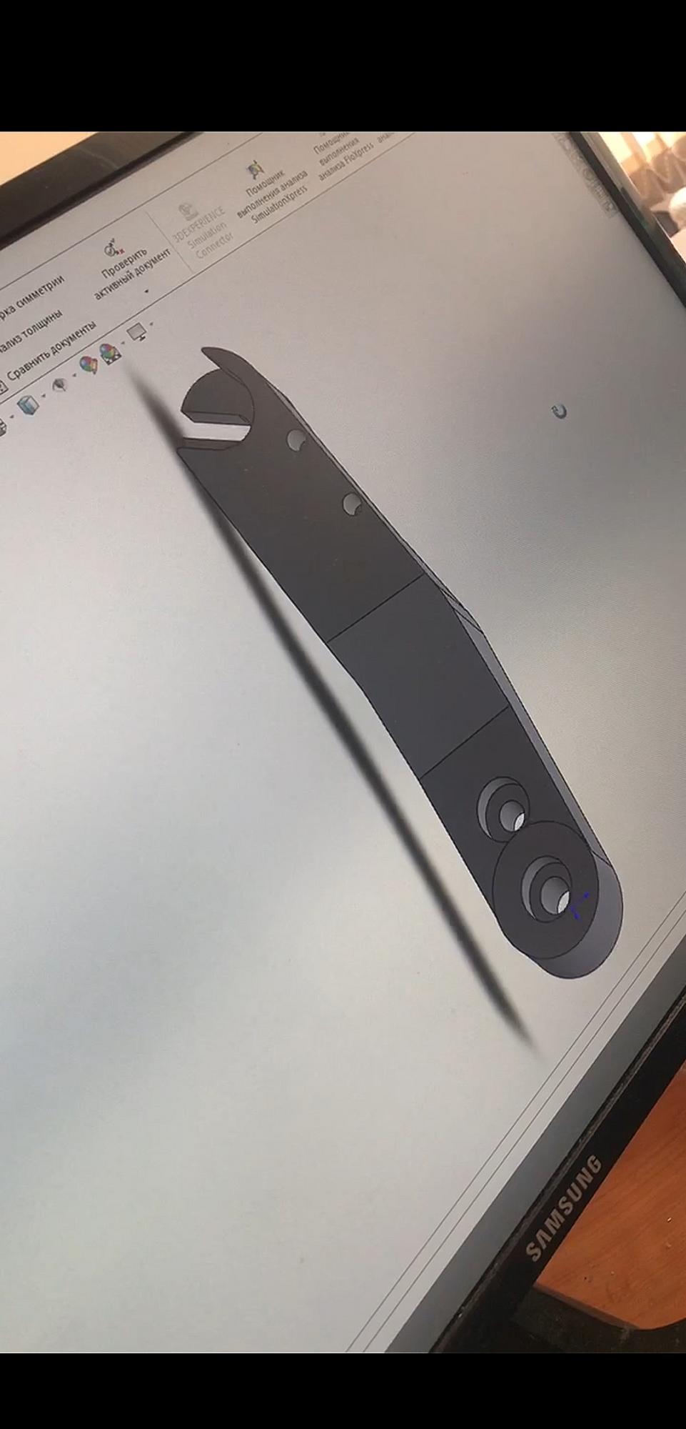

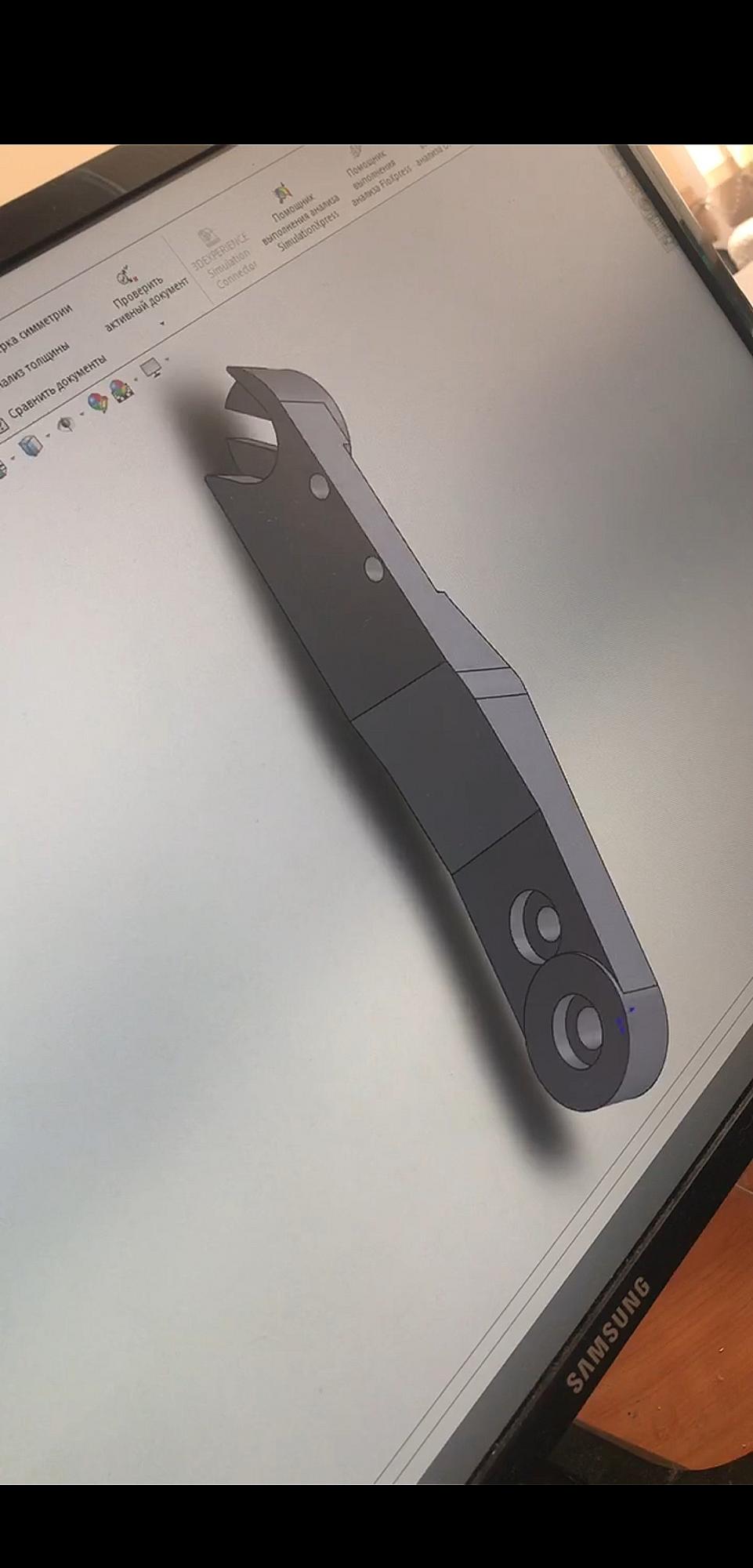

Предварительно по рычагам под шины 13"
Kaabo Wolf Rus  🇷🇺
В Телеграме
https://t.me/+T0i67Vxr-qRgkXd0
Бабай
Цитата: andreyttg от 14 Июль 2020 в 10:48Предварительно по рычагам под шины 13"
А зачем экран фоткать, когда можно сделать принтскрин?
andreyttg
Чтобы шпионы не обнаружили ).
Есть видео выложено в телеграм канале .
я на данный момент в Екатеринбурге а рычаги рисуют в Санкт-Петербурге , поэтому и фотографий скинул .

Мужики есть кто с Санкт-Петербурга на Kaabo Wolf.
Нужна помощь в примерке рычагов по 13" 14" шины .
Хотим сразу сделать универсальные рычаги по 13 и 14" размер шин .
Я просто давал размер под 13"

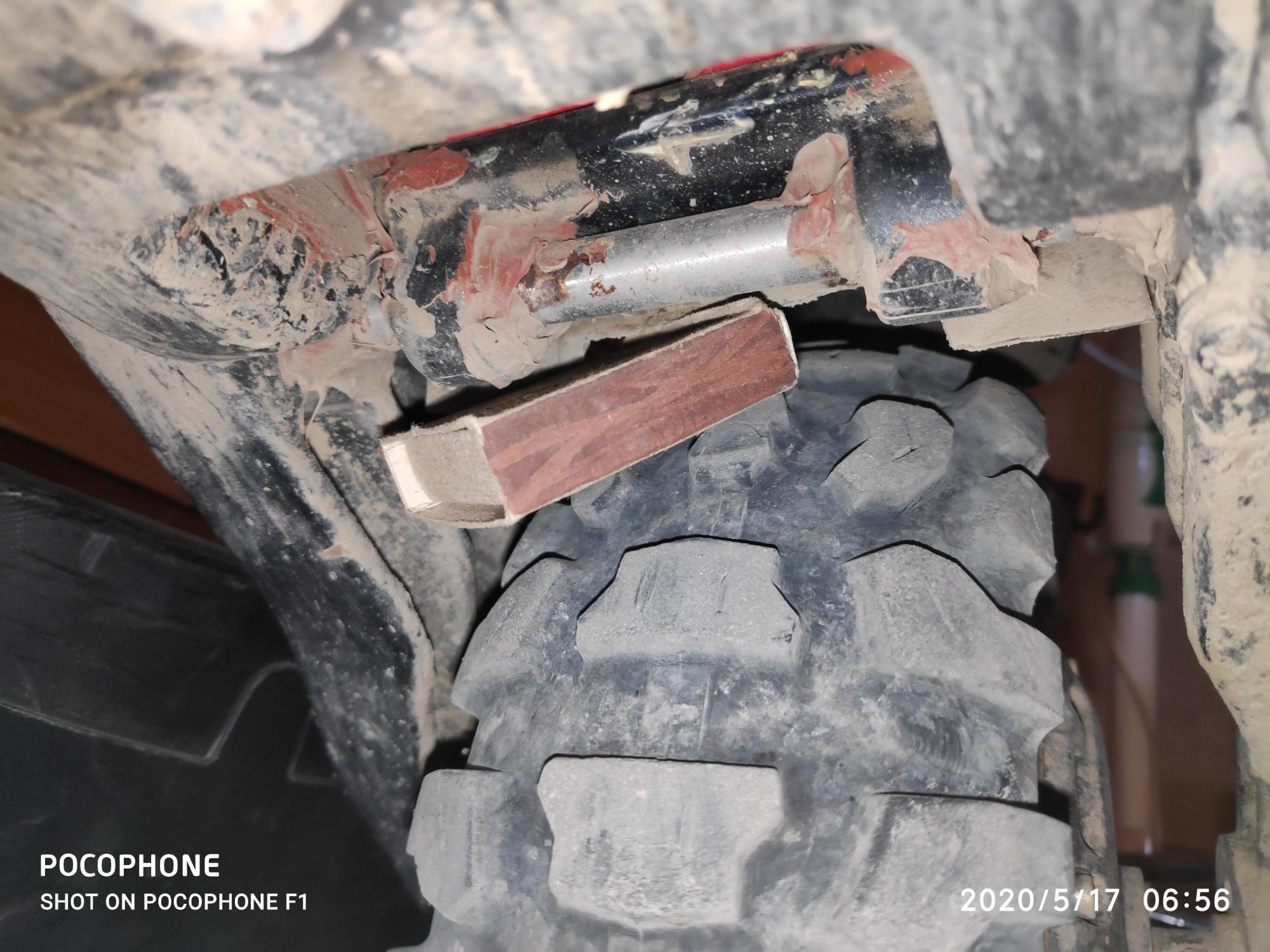

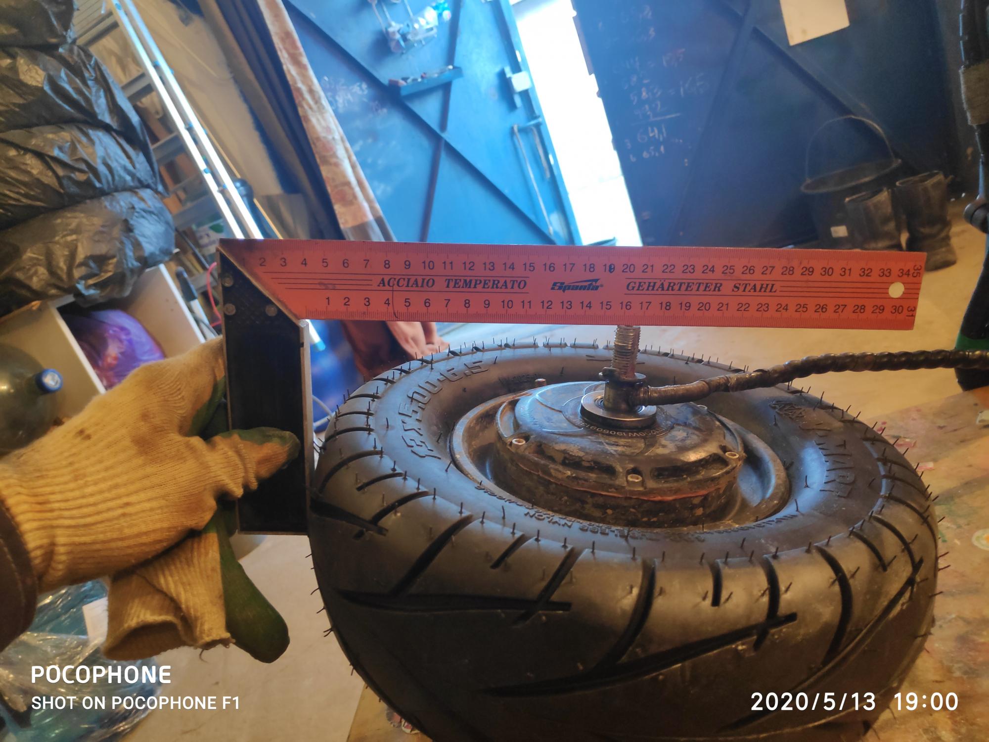

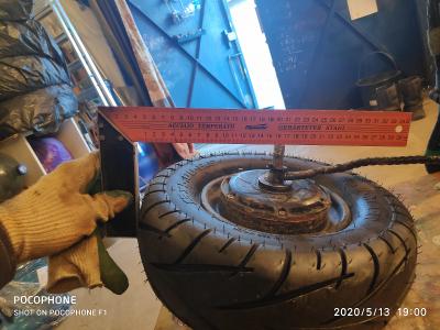

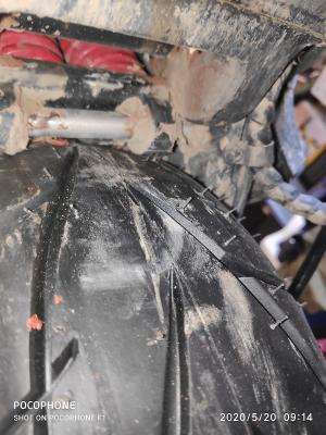

andreyttg
#766

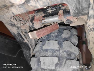

Сидел по старым фотографииям считал
Размеры шин от центра оси мотора  до края Шины.
  11"- 125мм
  13" - 165мм.
  14"- 170мм.
Шины 11"  установлена на самокат
Получаем размер от центра оси крепления пружин  до  центра мотор колеса  -165мм.(фотографии)
И есть  зазор между шиной  колесом 15мм (есть фотография.)
Если ставить 13" то шина упирается в ось площадки пружины без зазора.
Исходя из этого берём  размер шины  14" -170мм.
Прибавляем +Зазор 20мм
+Толщина оси 12мм/2= 6мм.
Итого  170 +20+6 = 196мм.
Значит нужное расстояние для 14" от центра оси площадки пружины до центра  колеса -196мм.
Сейчас по факту на 11" имеем 165мм.
196-165мм = +31мм.
Даю ещё 5 мм на запас.
Итого  36мм
Готовый рычаг должен быть больше родного на 36мм.
Примерно так как то .

Vit43
  11"- 125мм
  13" - 165мм.
  14"- 170мм.
196-165мм = +31мм.
Итого  36мм
На фото 13" резина дорожная , а если будет 14" и грязевая, то не нужно ли будет делать рычаг ещё больше чем вы написали , чтобы протектор не цеплялся ? И есть ли у вас фото 14" которую планируете ставить ?
andreyttg
По 14" размеру брал размеры Сереги тут https://youtu.be/bLvFPeU9IKs
14" идёт грязевая ,если все правильно рассчитал то нормально должно
Нужен Wolf в Санкт-Петербурге чтобы мастер на месте все проверил , на 13 размер 100% подойдёт но к сожалению нету  Wolf под рукой у мастера .
Приходиться вот таким образом считать.

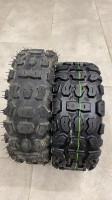

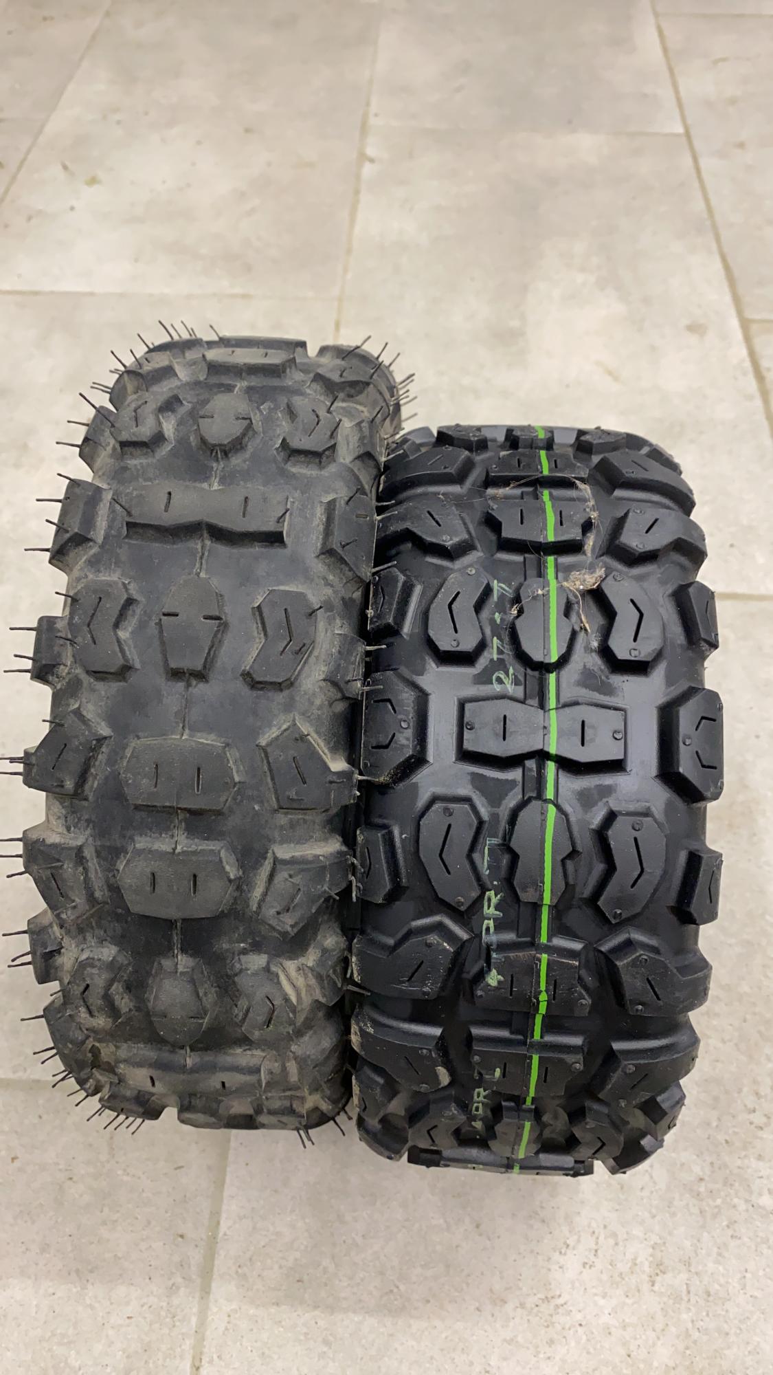

Vit43
Если вдруг кому-то будет полезно , то у резины inova , высота больше чем у того же cst ( при тех же параметрах) , inova - расстояние от центра оси до края протектора 140 мм разумеется в накаченном виде .
На фото , две покрышки слева инова , справа cst.
На тот случай если кто-то хочет увеличить диаметр Колеса без доработок .
