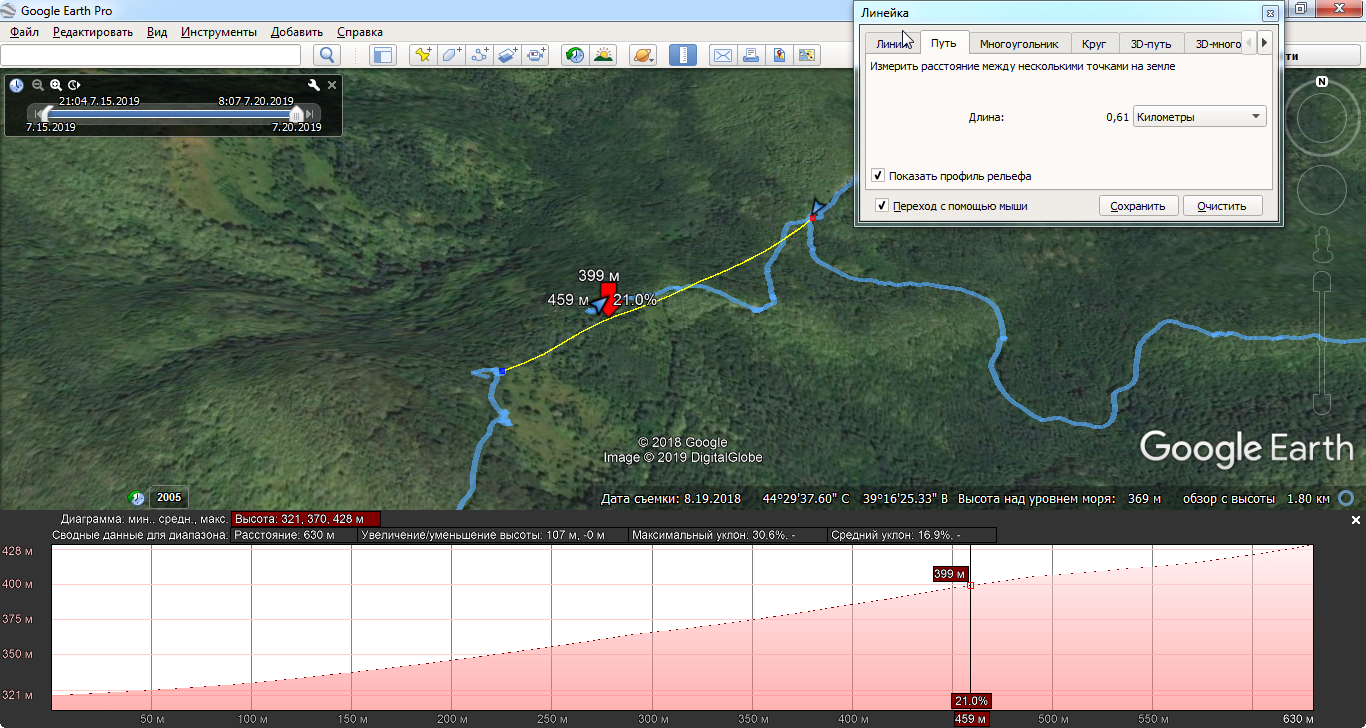

Цитата: andreyttg от 21 Июль 2019 в 06:54Сперва осерчал на Кабанчика что не вытянул в подьем, но после просмотра на Гугл планета ,понял что очень многое от него хочу , такой уклон и после дождя
А есть измерения в Гугл-планете этого уклона? На глаз выглядит процентов 20, но, конечно, по видео можно сильно ошибиться.
PS. Если что, то тут объяснено, как можно померить профиль любого маршрута: https://electrotransport.ru/index.php?msg=1597606

Цитата: Чайнег от 21 Июль 2019 в 20:09по видео можно сильно ошибиться
По видео да на 20 % )))

мак уклон  30 % это только на этом участке
вот весь

Цитата: andreyttg от 23 Июль 2019 в 23:25мак уклон  30 % это только на этом участке
Гугл неточно дает максимальный уклон (это какие-то ступеньки в данных), лучше выделять мышкой участок, который кажется самым крутым, и брать средний уклон этого участка. Но действительно, оценка в 20% оказалась близкой к истине.

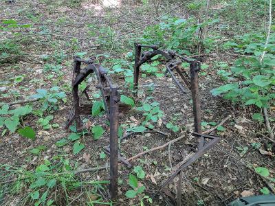

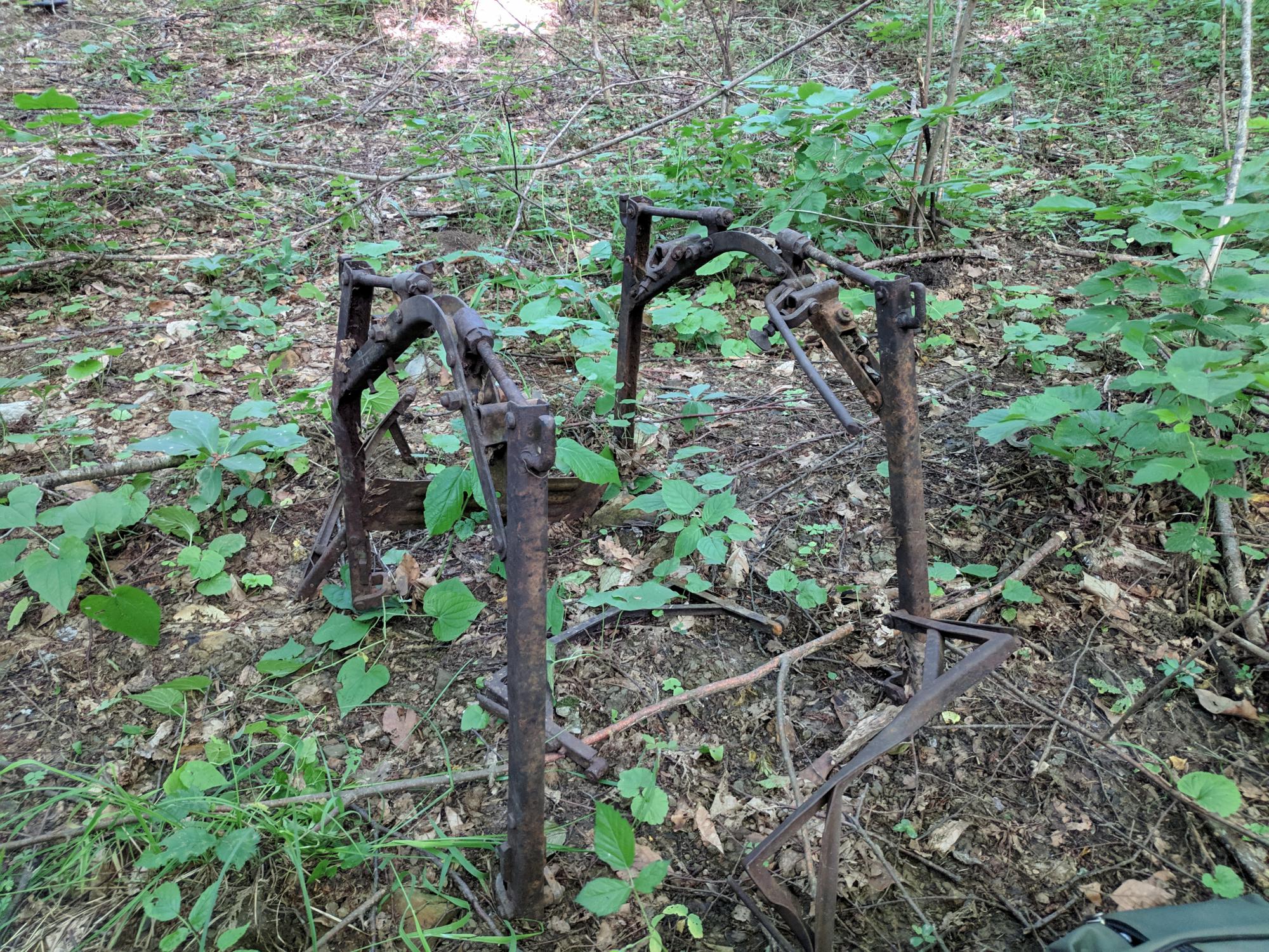

Конечно у вас то асфальт закатаный 30%  ).
У нас до сих пор по обочинам в лесу Немецкая техника стоит остовы рамы и тд .
не взяли наши  20%  B-)

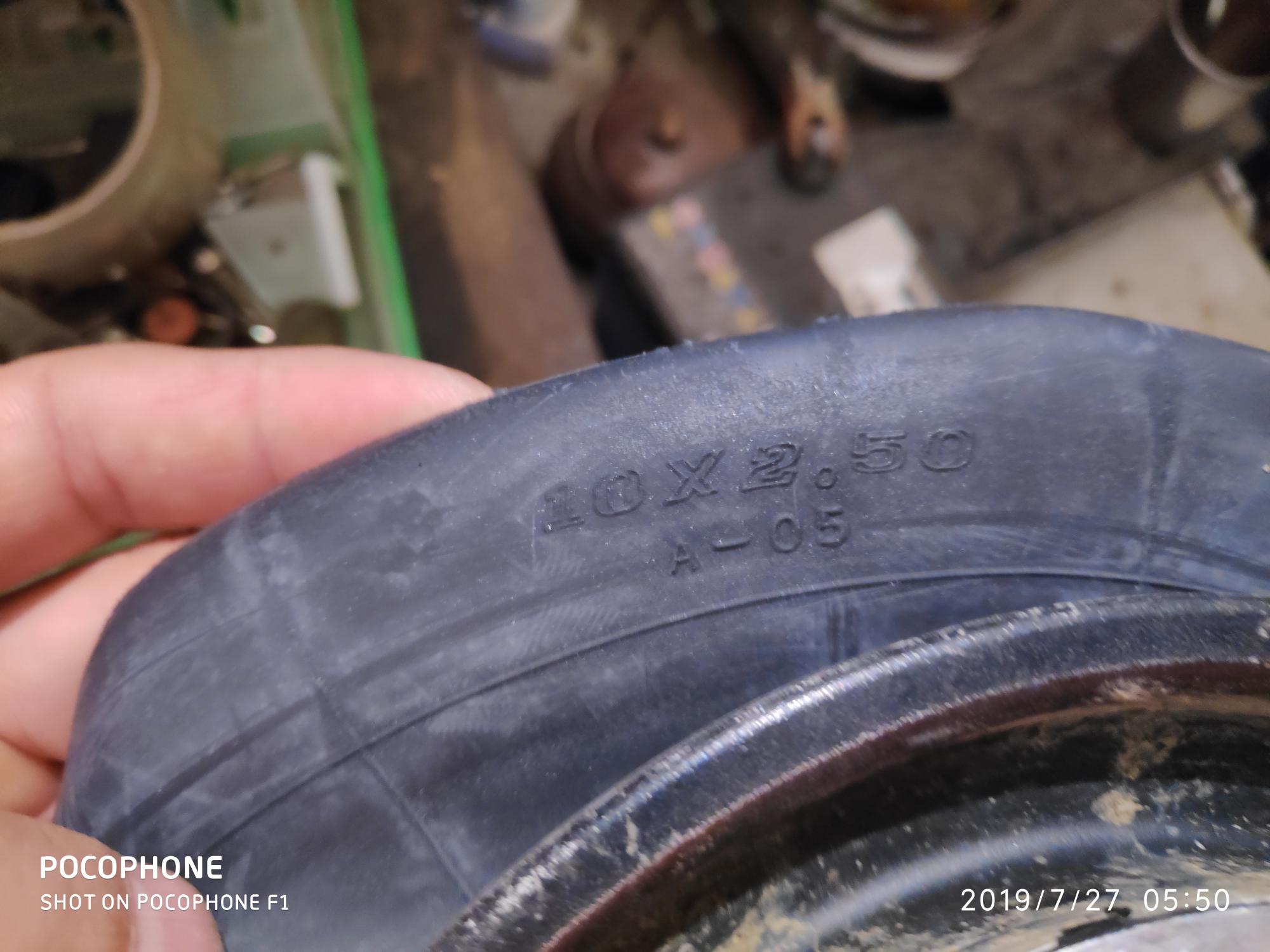

В общем пока с Москвы едит родная камера и нипеля, нашел в у себя в городе камеру на 10".
По внутреннему диаметру села без разтяга даже есть ход  свободный, продавец сказал это самая большая из 10" .
Поставил накачал  с 3 попытки , не хотели борта садиться потом уже люди подсказали  B-)
В общем посмотрим на сколько хватет ее.

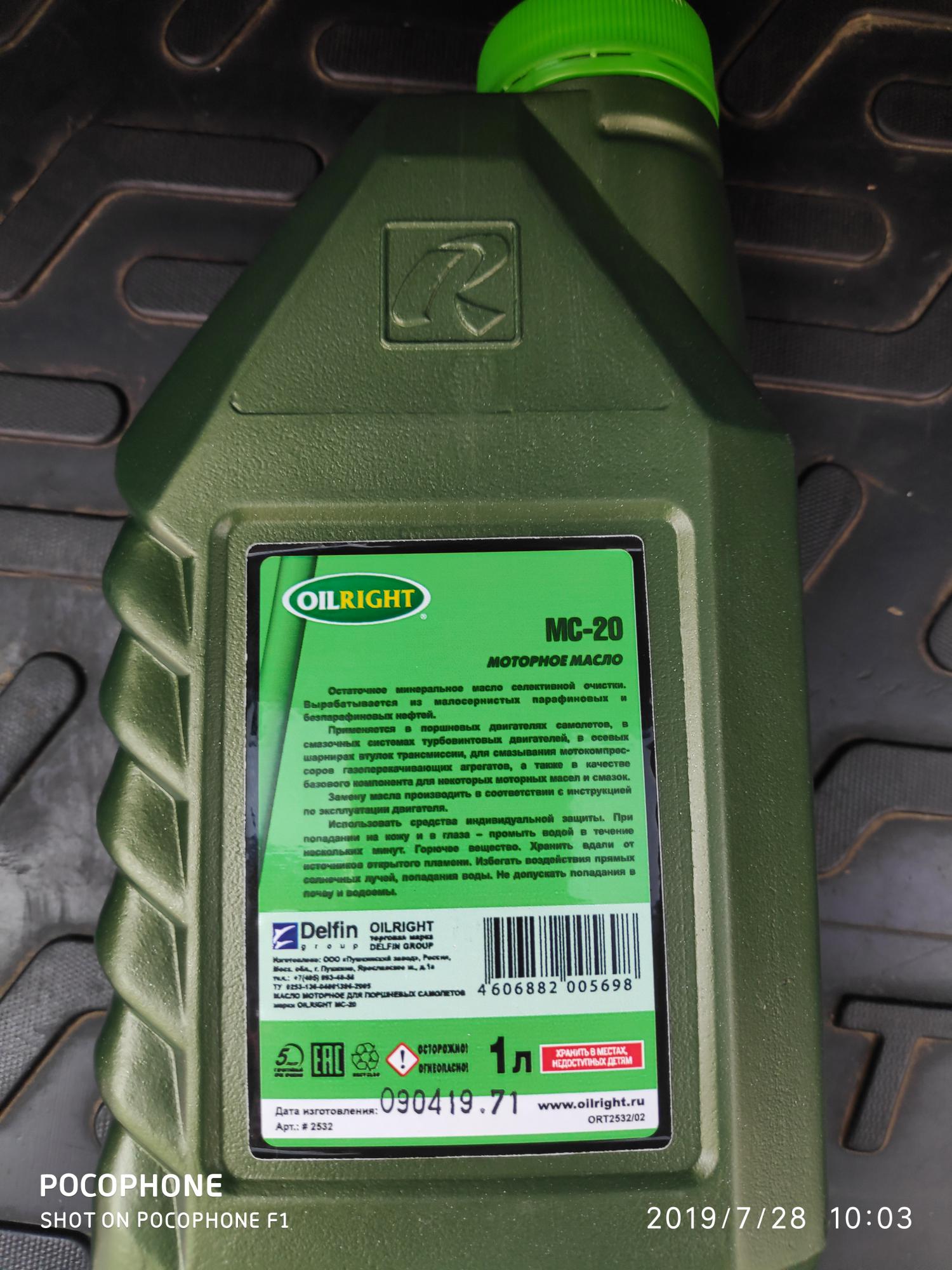

Подскажите по минеральному маслу в тормозную систему
Такой вариант прокатит?

Цитата: andreyttg от 28 Июль 2019 в 13:49Подскажите по минеральному маслу в тормозную систему
На счет вашего не знаю но могу сказать точно что LHM+ подойдет.
ЕвгенЧик
Вот это подойдет.
