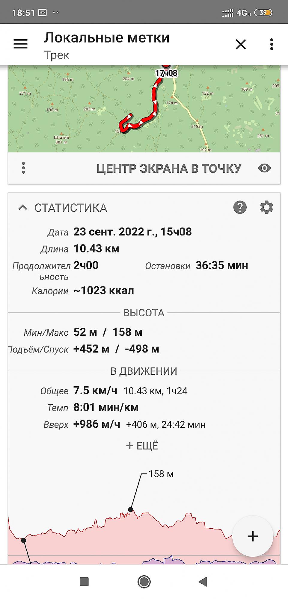

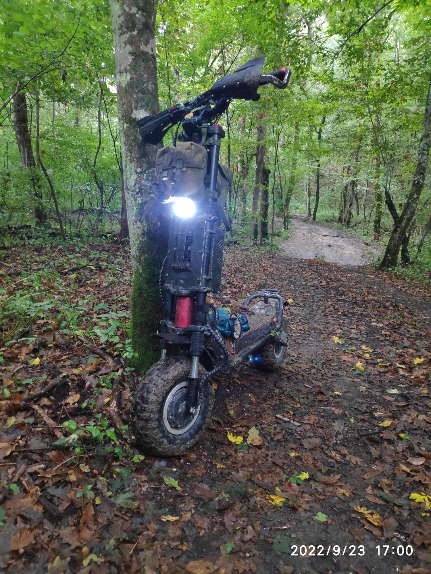

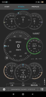

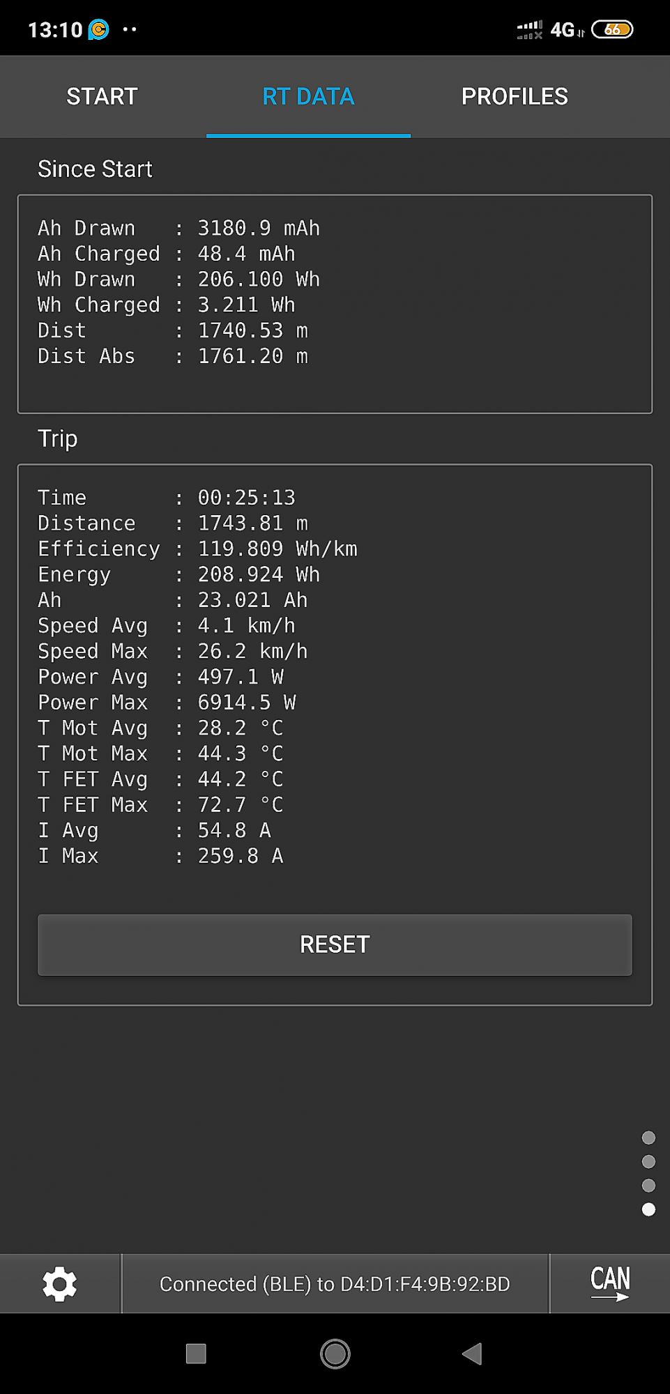

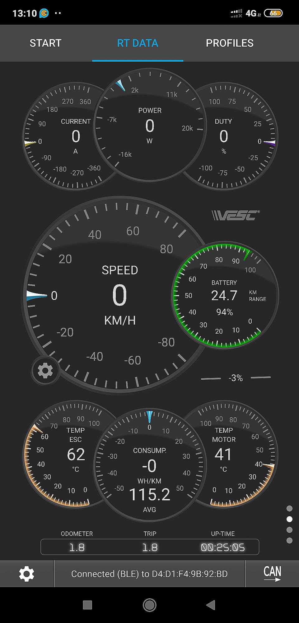

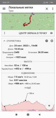

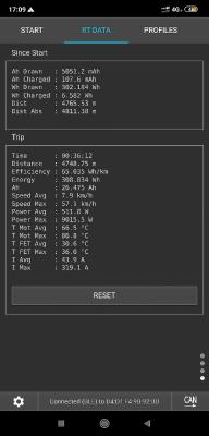

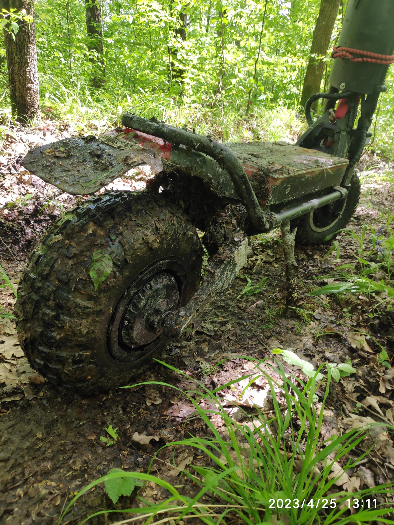

Пробежал сегодня 10км в лесу .
Расход  . дорога дождь был .
Пришлось включит Трак Контрол на Vesce тащит как трактор

Дошел до 15" размера шин с хорошими зацепами )
Приколхозил на ремень .
Холодная вулканизация + закрутил шурупы.
Цена вопроса обошлось в 1500р.
Садится плотно .
Можно выйти из ситуации заказать проставочные кольца печатают на принтере из пластика цена вопроса около 6 руб.
Проверил в горах держит нормально.
Гребёт  :kidding:

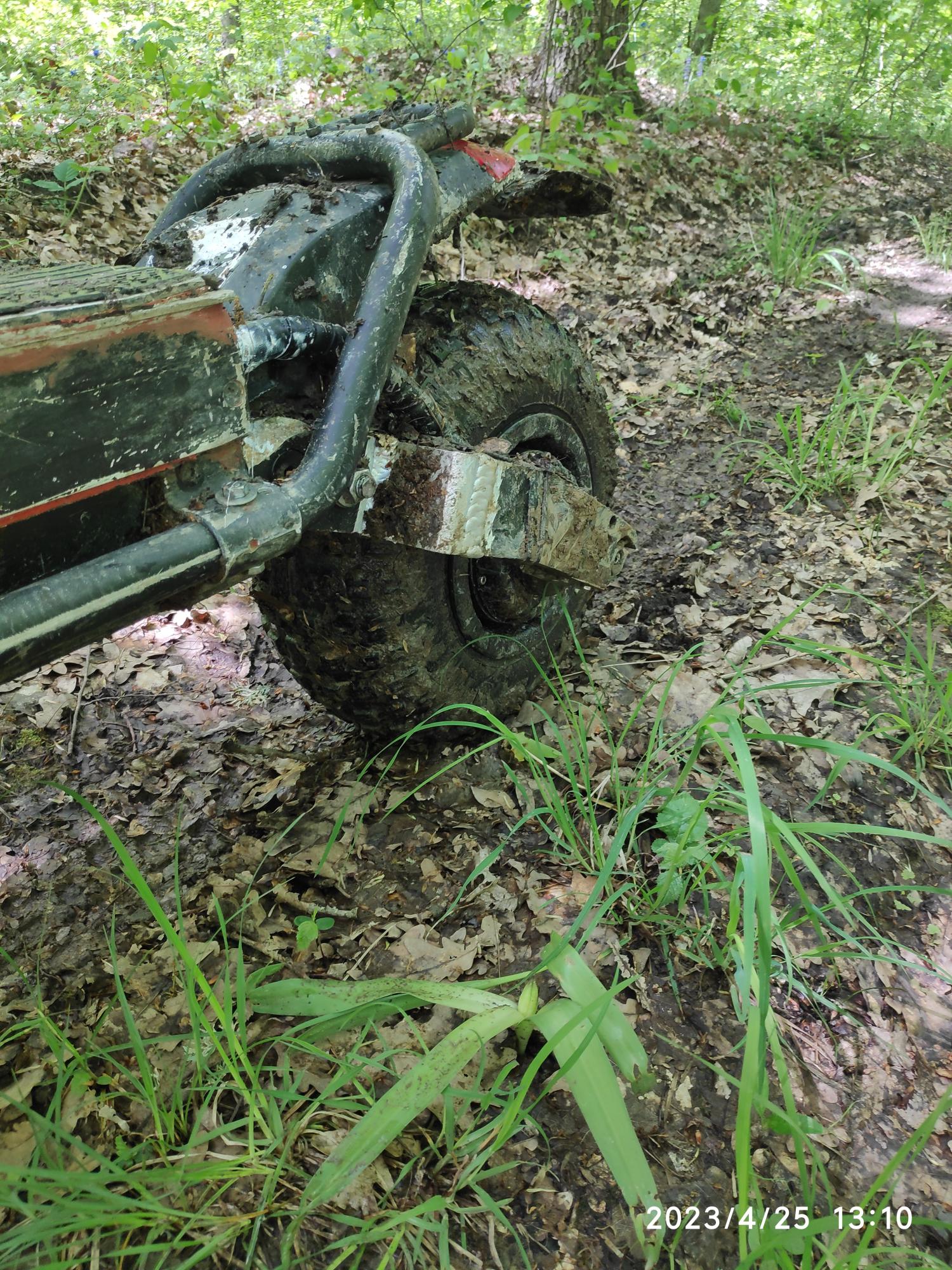

Защита кабеля мотора так Заколзозил.
Год уже как
