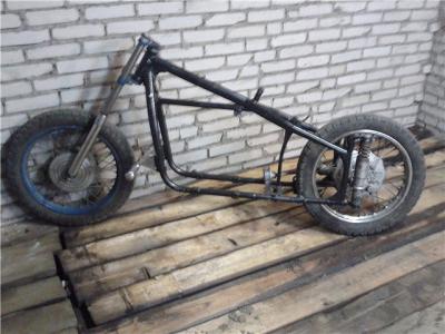

[user]andruxxa[/user], сколько такой думаете может весить,на вскидку килограмм пусть будет 40,ладно-60,остальное аккумы и двигло,ну по мелочам ещё.В итоге стольник с минимум 3кВт/ч. батареей и полной оснасткой:
